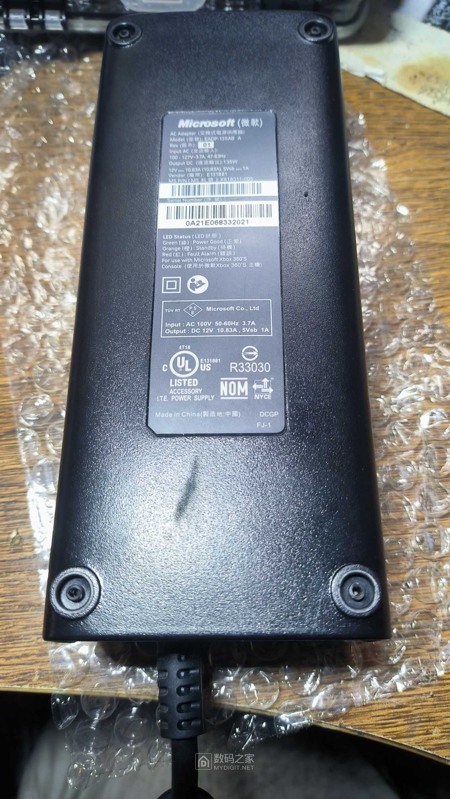

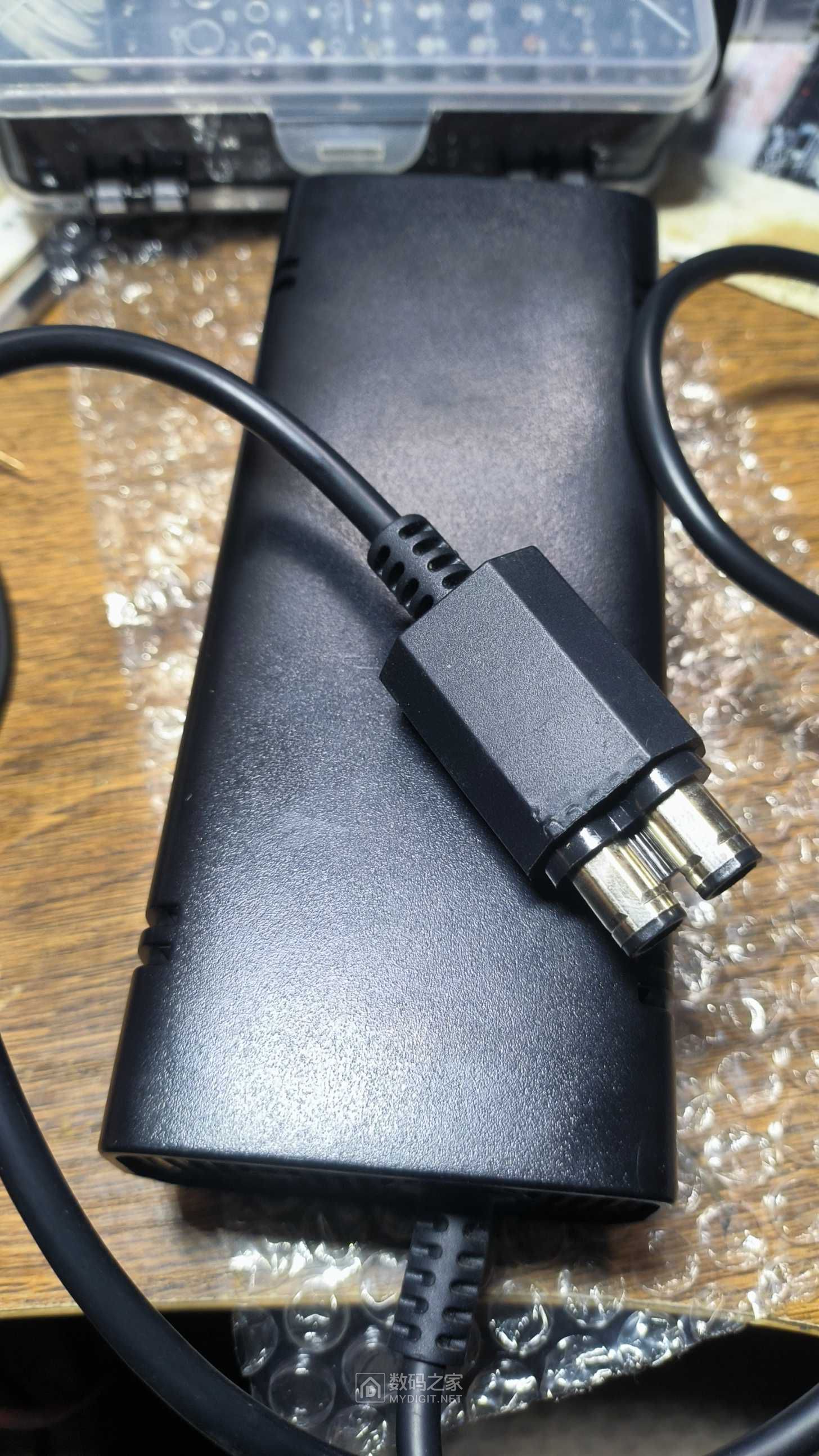

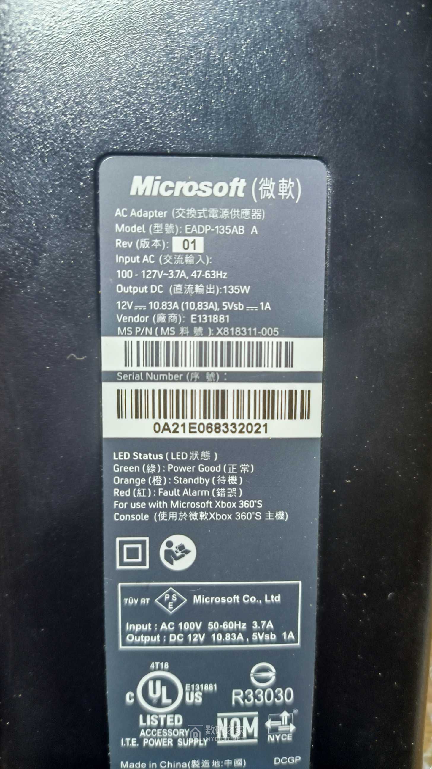

咸鱼入手了一个xbox360s的原装电源,可惜是110v的(型号是:eadp-135ab a)。闲来无事将它拆开,顺便改成220v的方便使用。

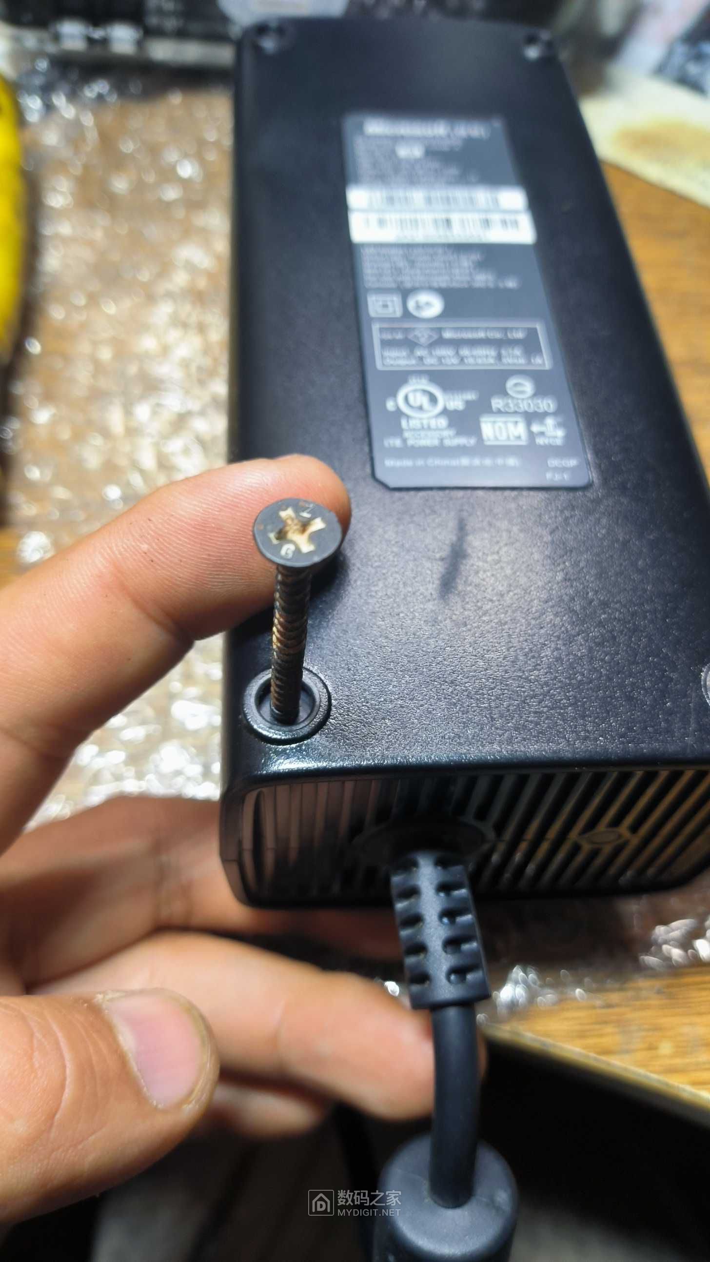

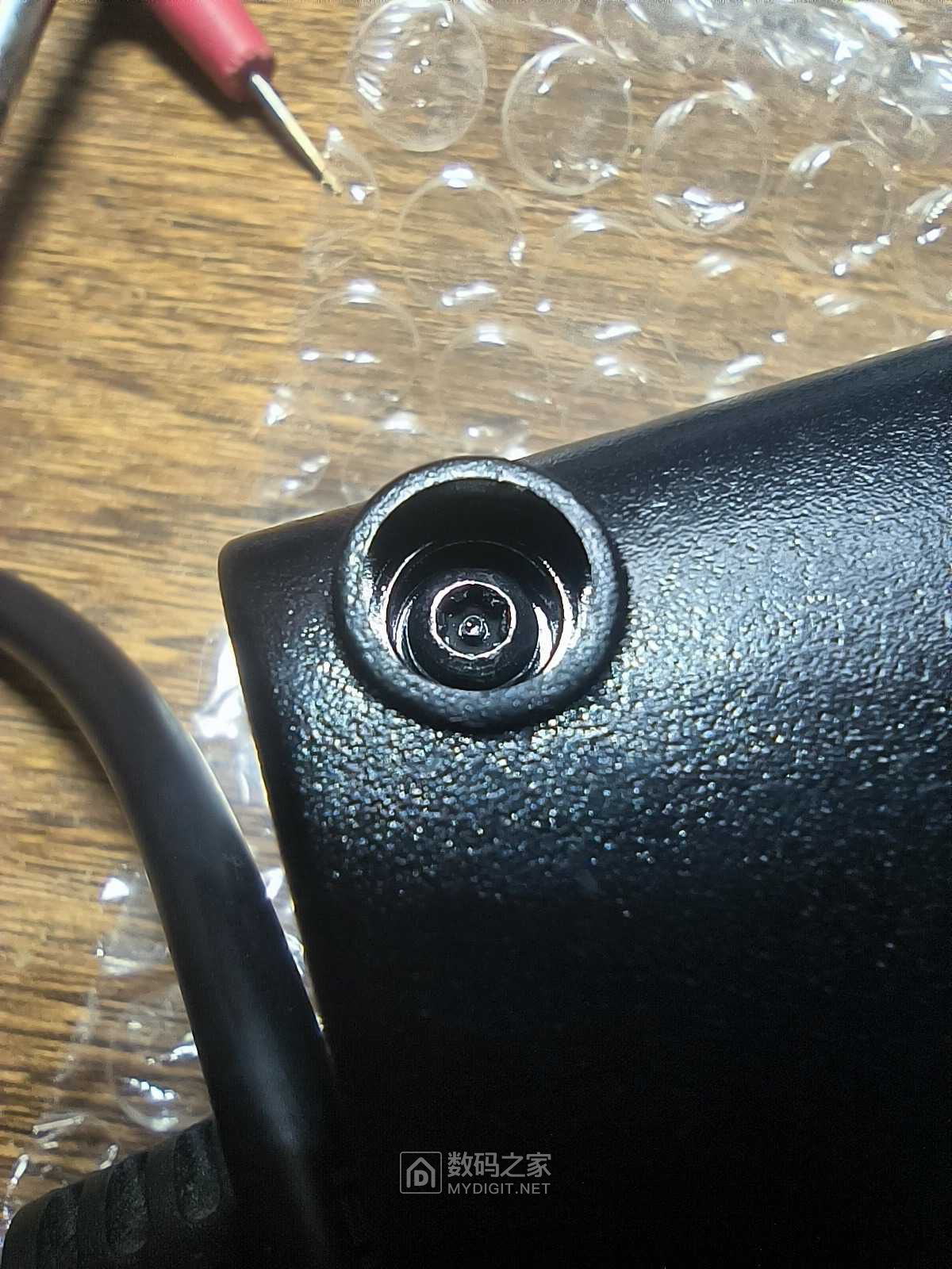

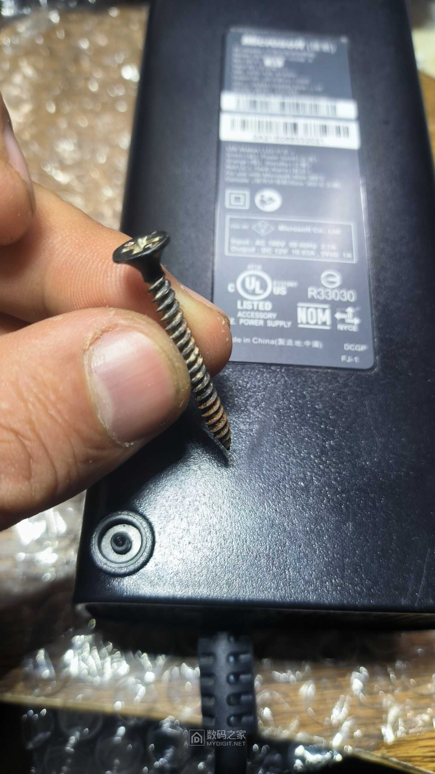

拆下后面4个橡胶垫,看到有4个塑料堵头
找来一个尖头的自攻螺丝,用螺丝刀拧到塑料堵头中间的小孔中一些,用力一拉就下来了。

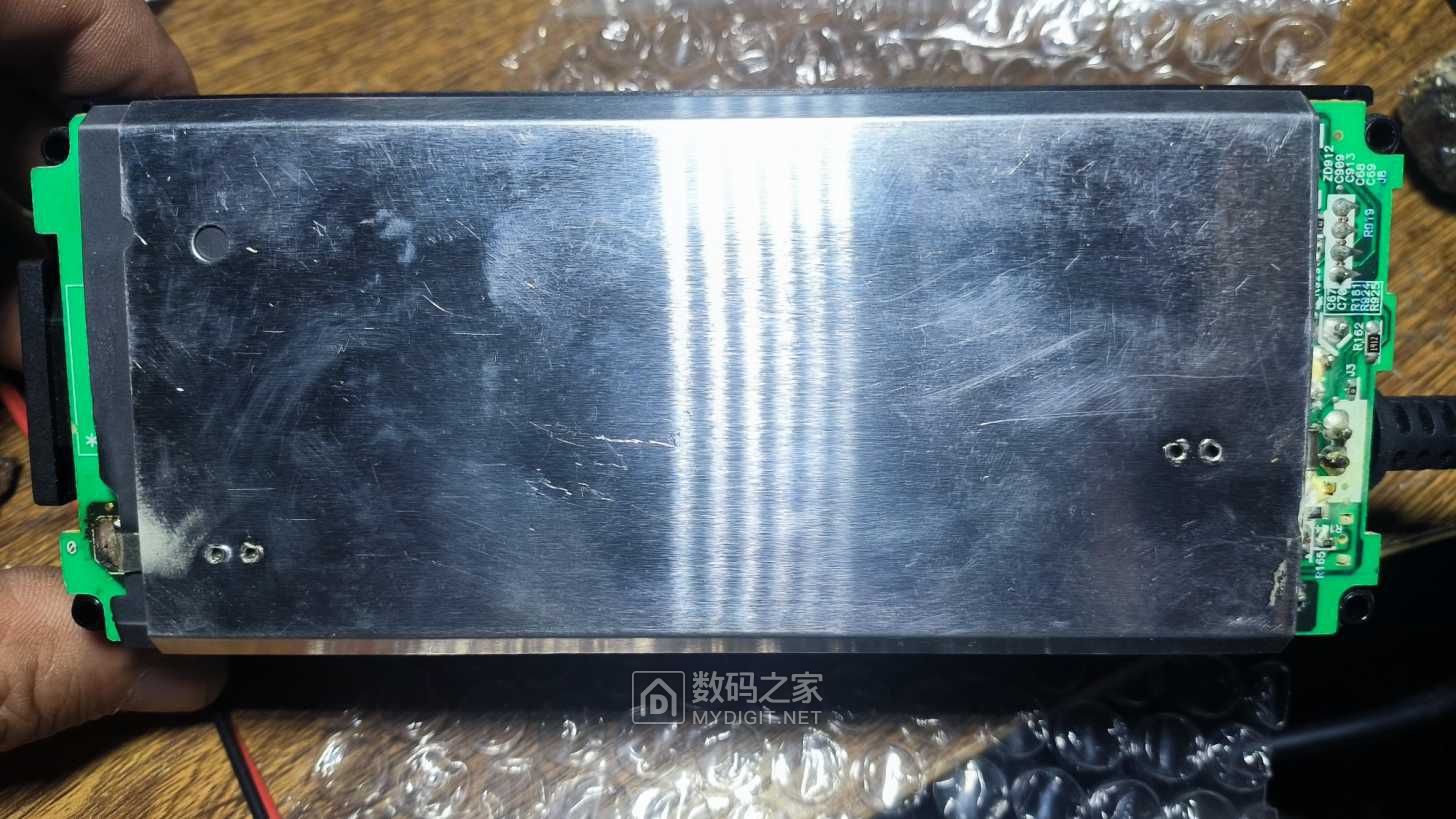

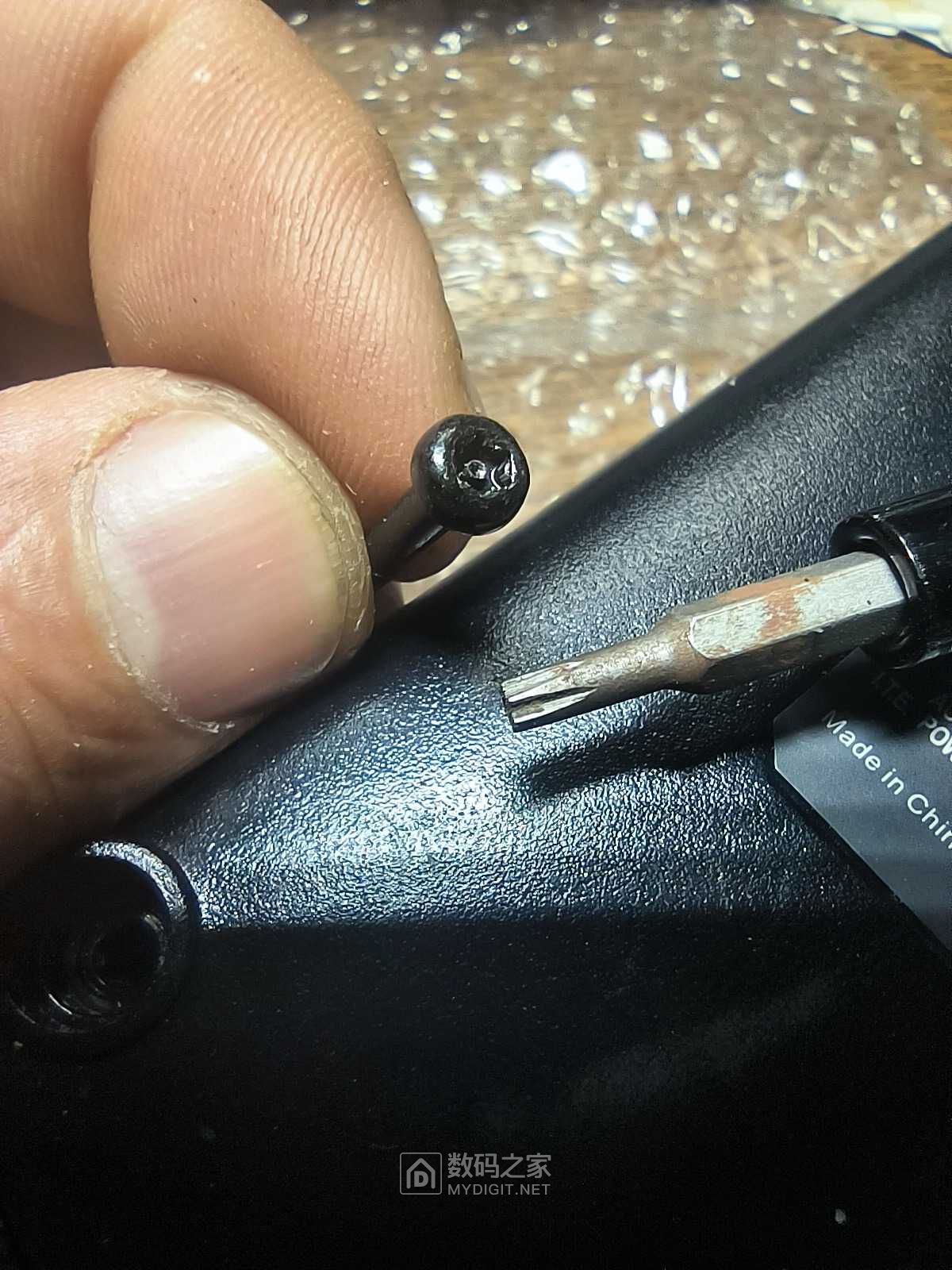

用特殊的内六角螺丝刀拆下4颗紧固螺丝,拿出内芯,并用电烙铁拆下电路板后面的金属屏蔽罩

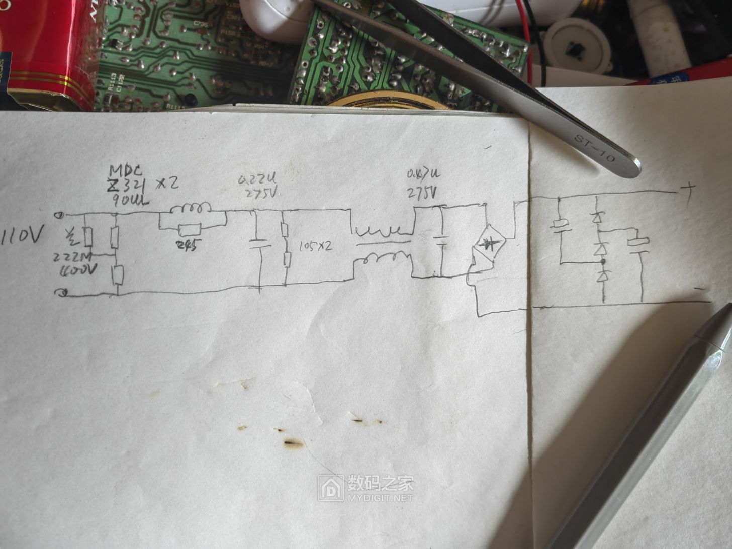

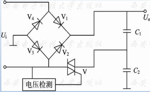

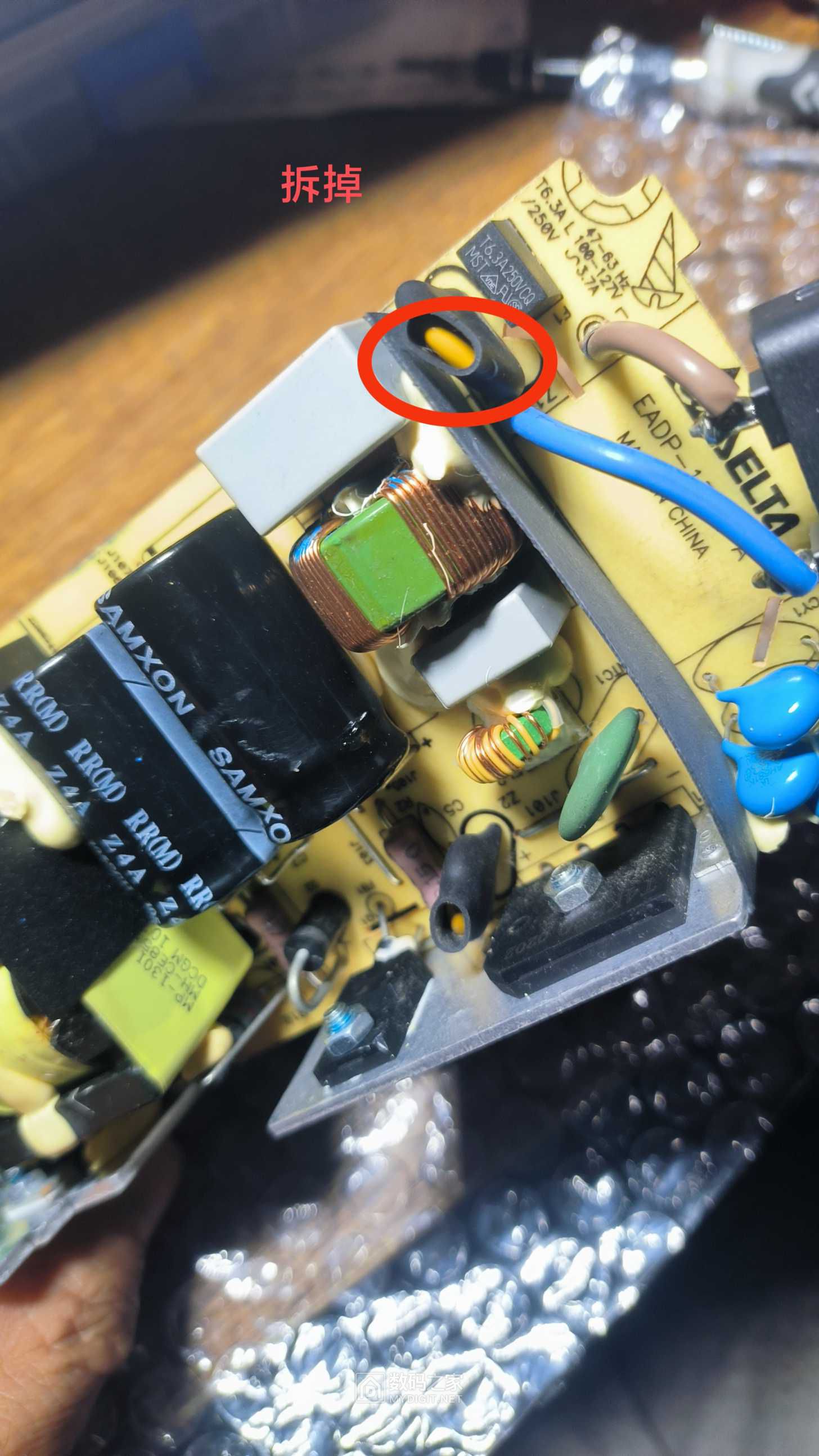

整体电路板就呈现出来了,可以看到除了交流输入到整流桥这部分电路用的是110v,整流桥后面直流这部分耐压都是300v的(110v时用的是倍压整流,220v时用的是桥式整流)。这样要改动的地方就很少,只用拆掉一个压敏电阻,切开一条线路,再连接两点就好了。

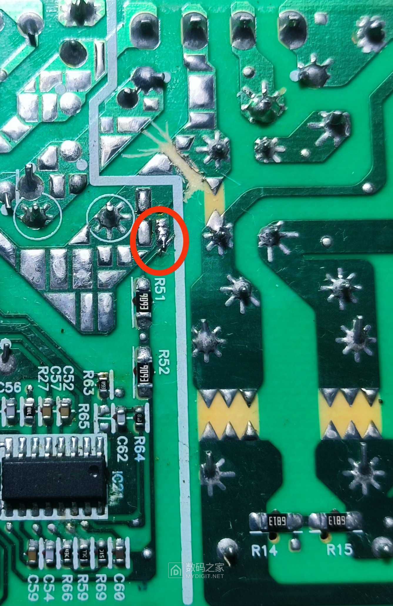

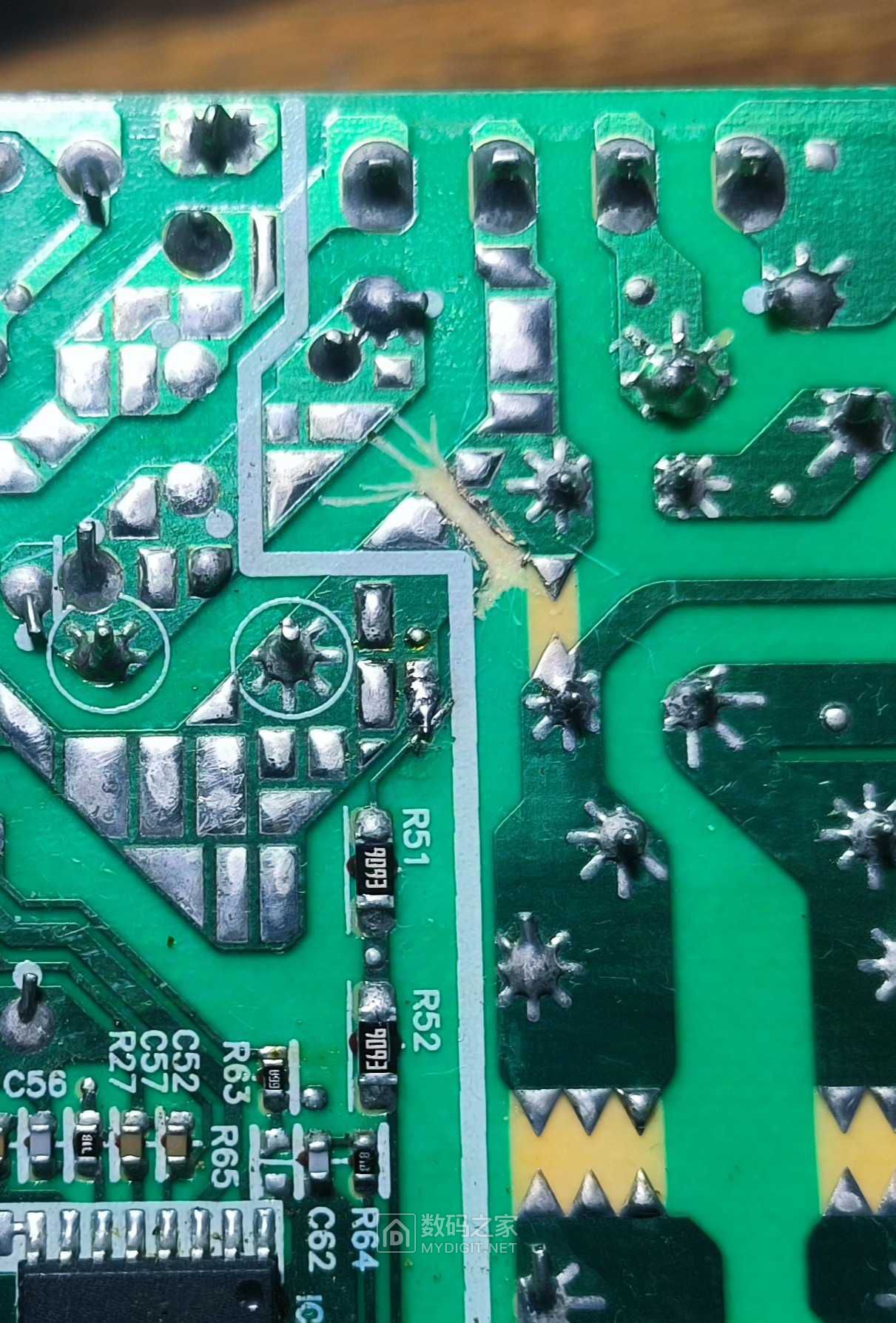

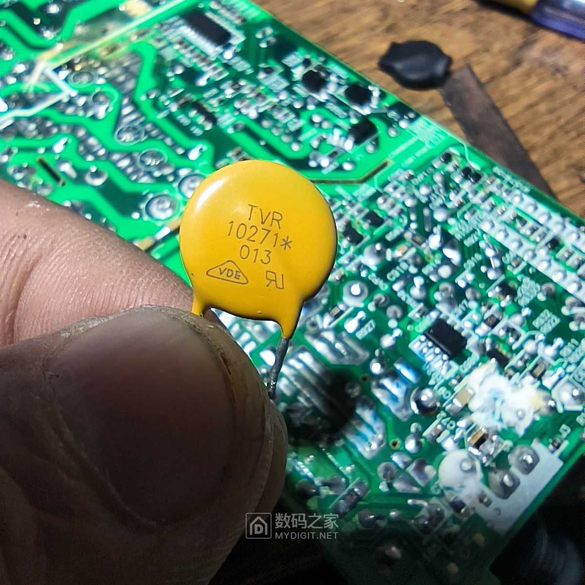

拆下图中红圈处用黑色绝缘套包着的压敏电阻,可以看但是271的,适用于110v供电,有条件的可以换成471的用于220v供电,没有也可以不装。

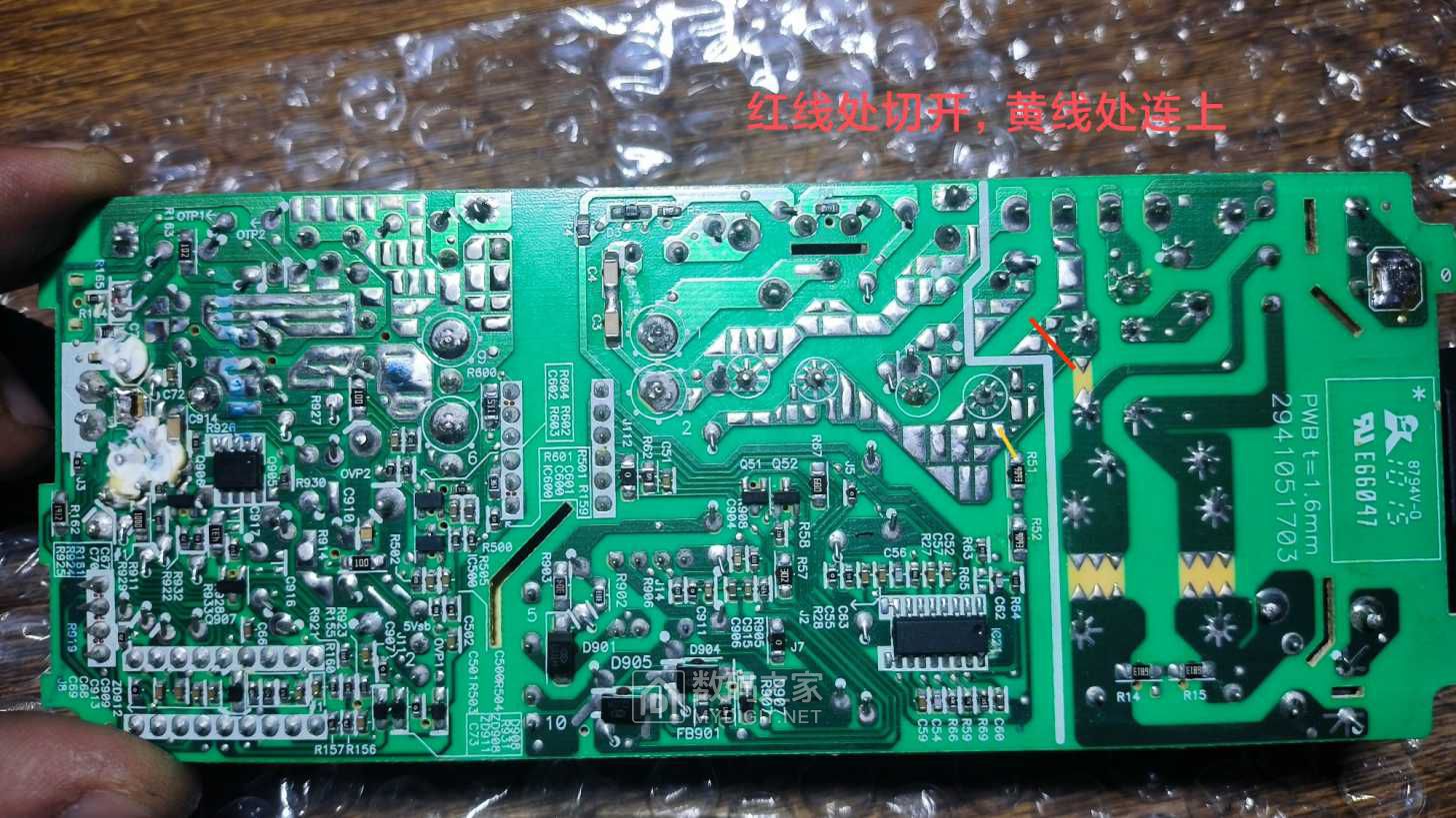

再将电路板背面的图示部分电路铜箔用断锯条切开,注意是两条,一粗一细都要完全切开。黄色标记的地方要连接起来。
至此电源就改装完毕,检查无误后就可以通电试机了。
