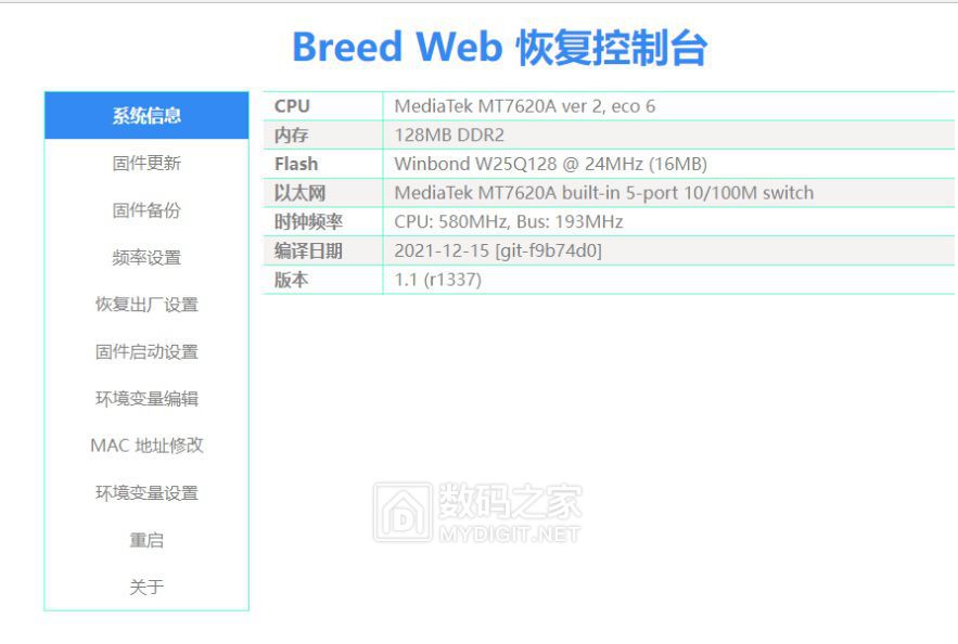

接下来就是按住rest按键之后,不要放手,再插入电源线,然后等一会指示灯闪烁
再接下来,插入网线,电脑手动设置ip地址到192.168.1.1
在浏览器输入192.168.1.1,就会看到下图的样子了
选择固件更新,选择固件,上传
完成之后一定要等待,第一次会比较久,5分钟10分钟差不多。然后重新打开浏览器,在次输入192.168.1.1

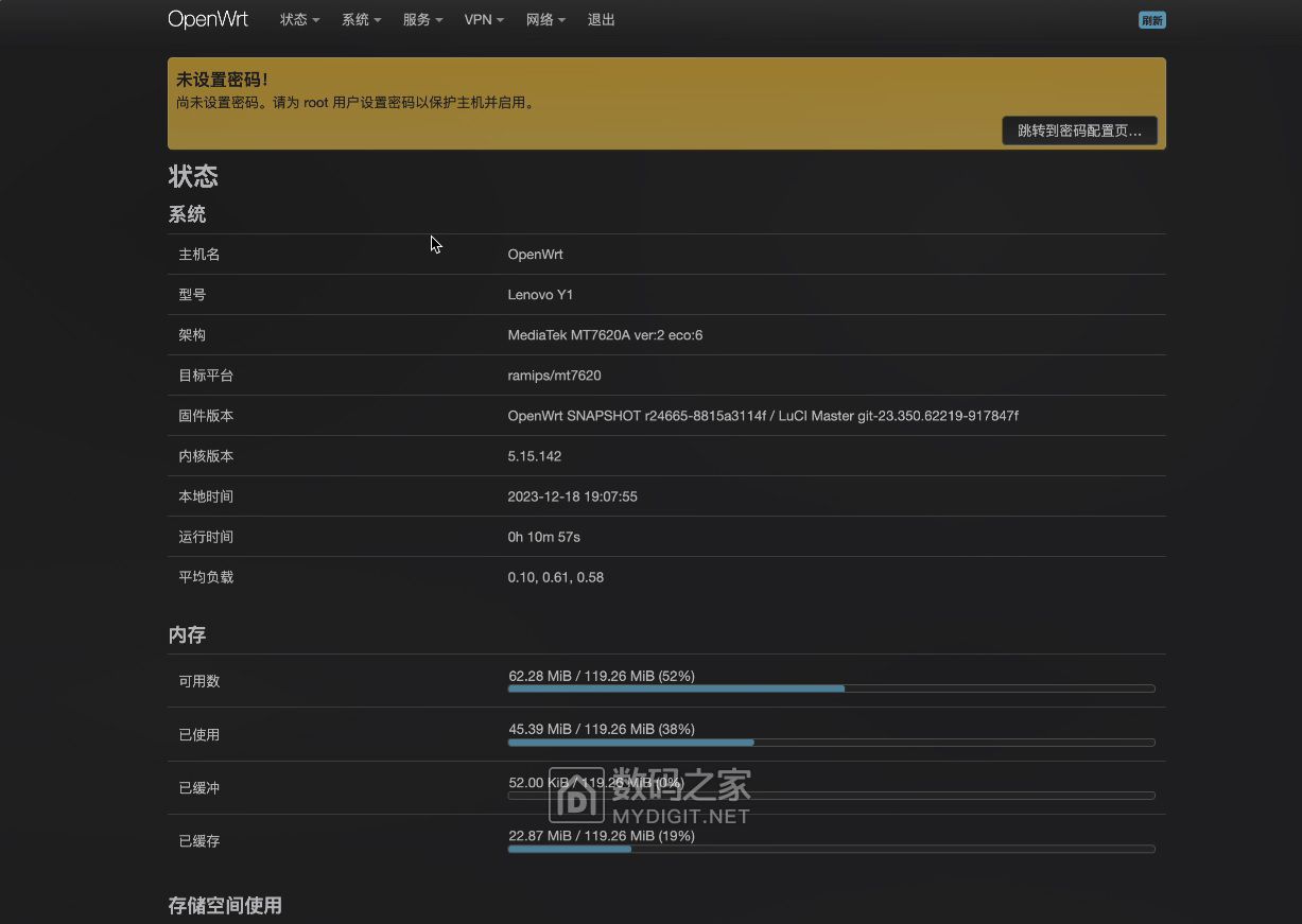

正常情况下会进入到openwrt的安全模式,全英文的,分简单的界面,这个时候你需要再刷一次固件,就是将刚刚在breed里上传的固件,在openwrt安全模式再上传一次。
等待一会应该就ok了,有可能里的是英文的,没关系,安装中文语言包就可以了
