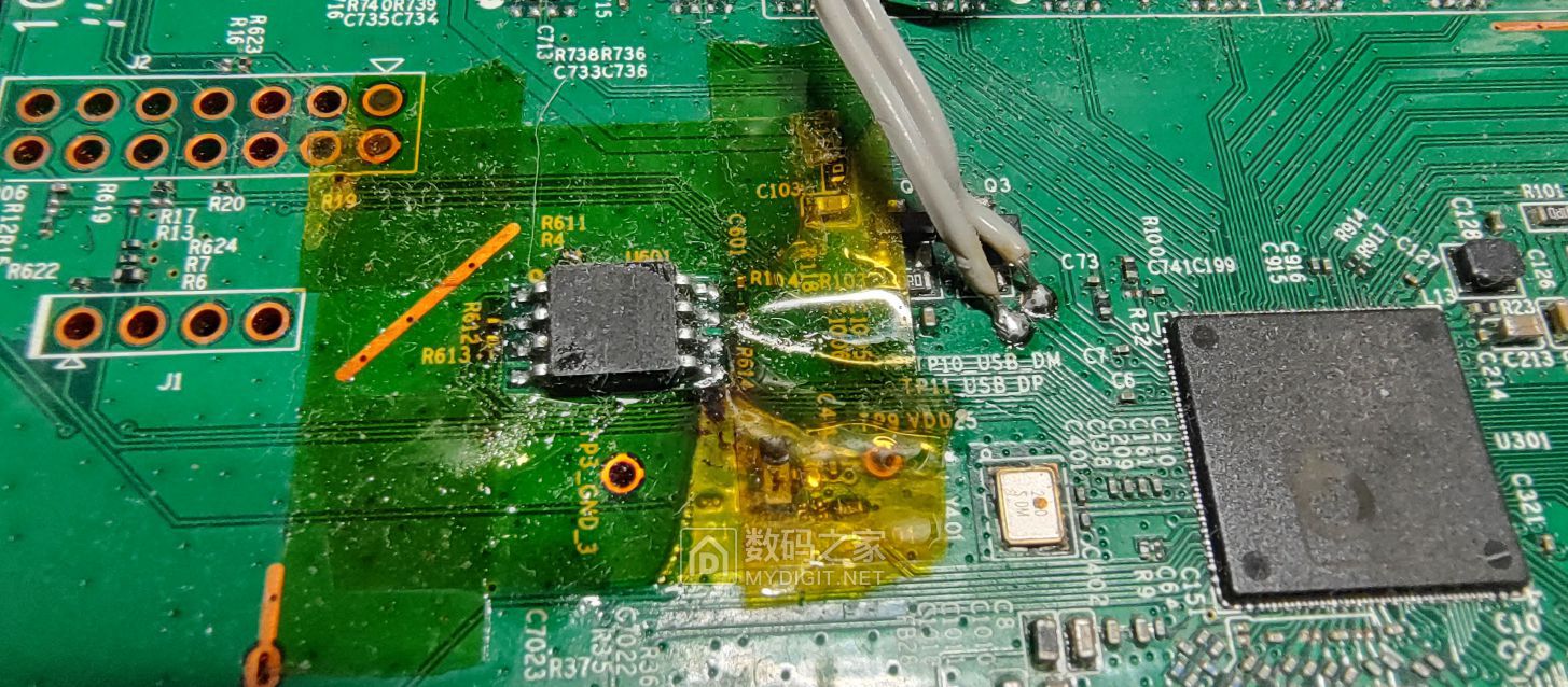

手里有一台TPlink WDR6500-V2路由器,闲置很久了,闲来无事的时候就想折腾一下,最初是想试试能不能改成打印服务器,更便于家里的电脑共享我的HP1108打印机,最好手机也能无线打印,于是开始了折腾。

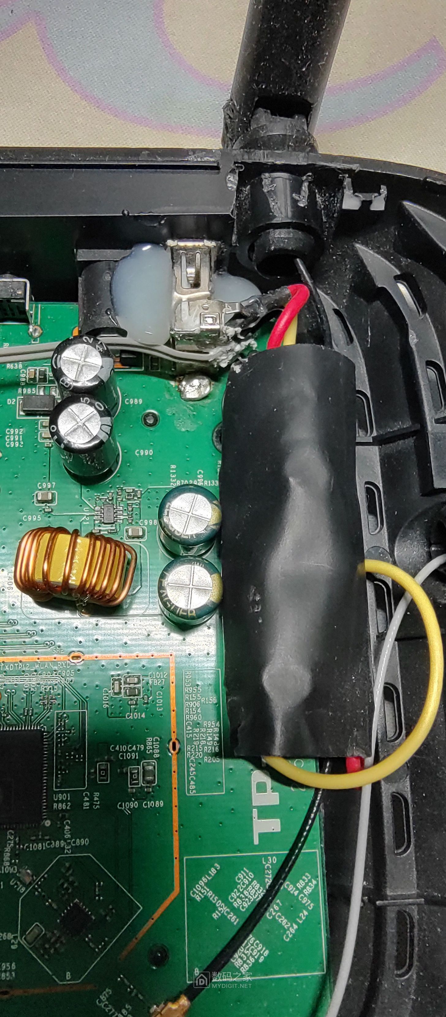

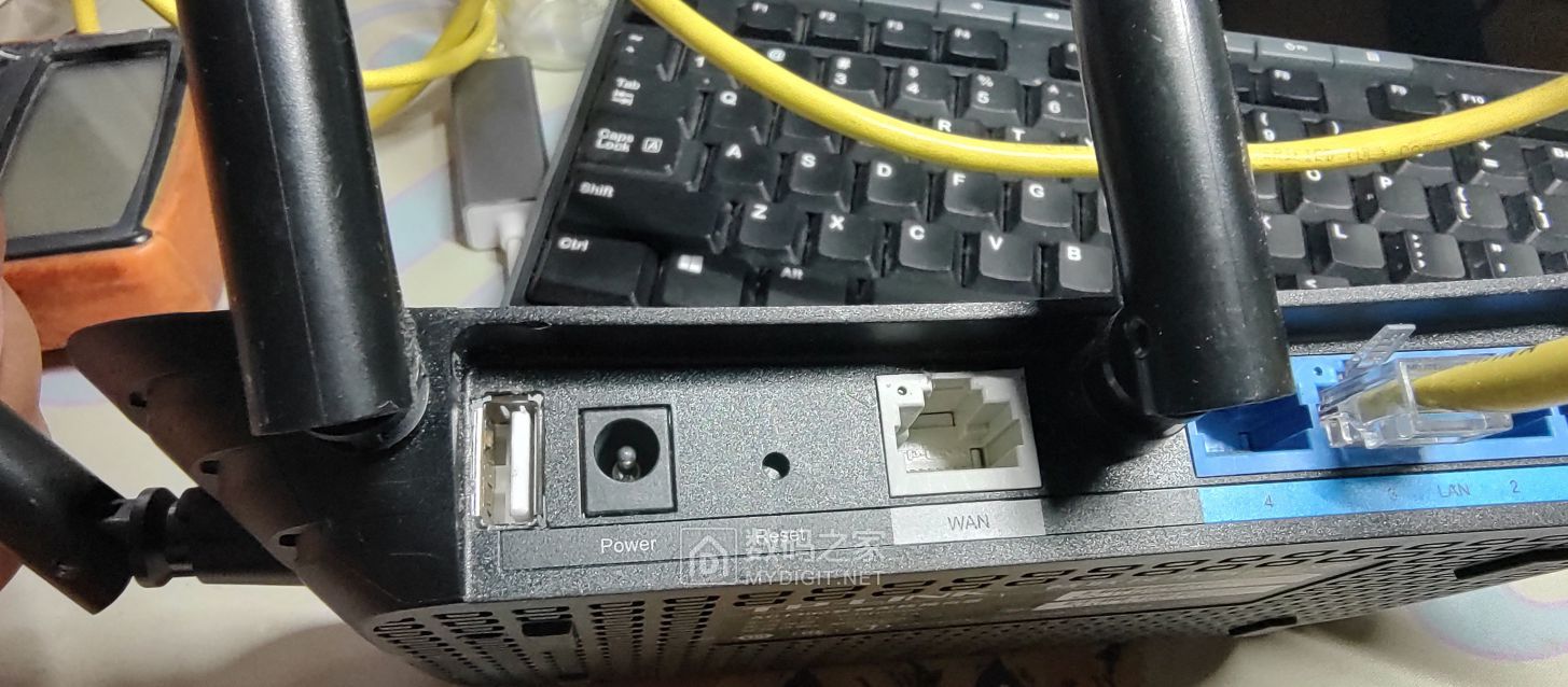

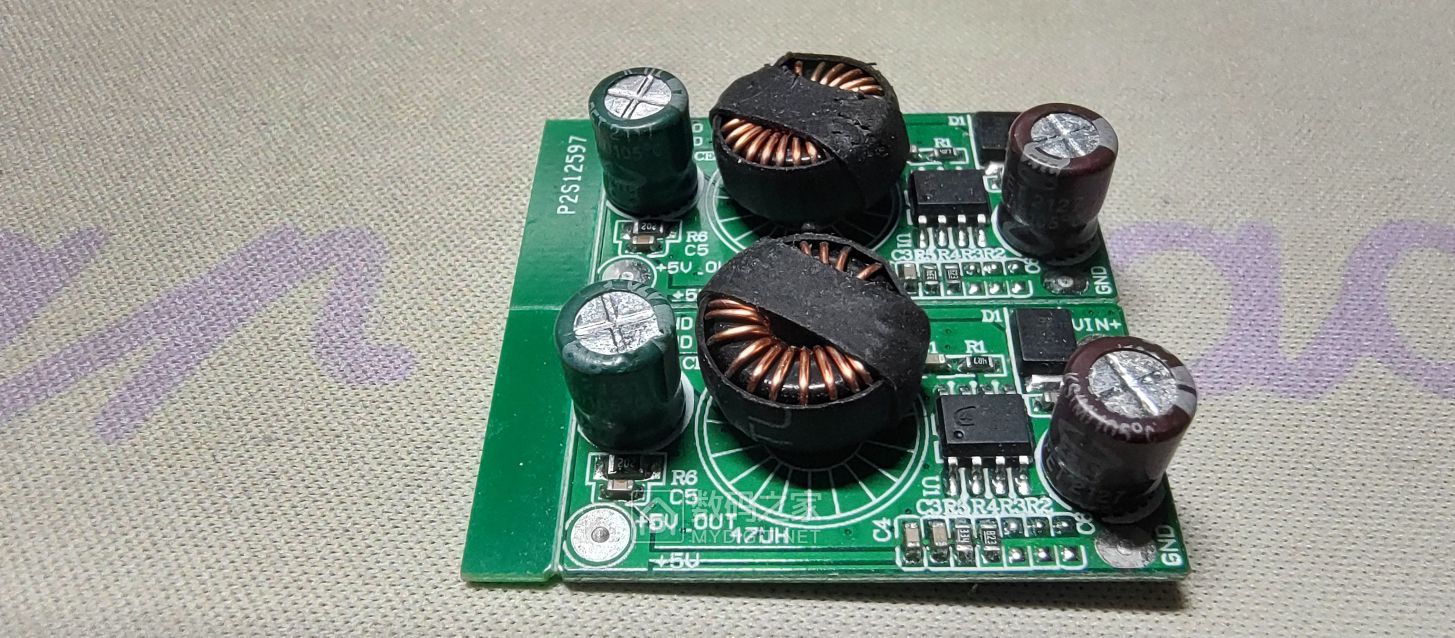

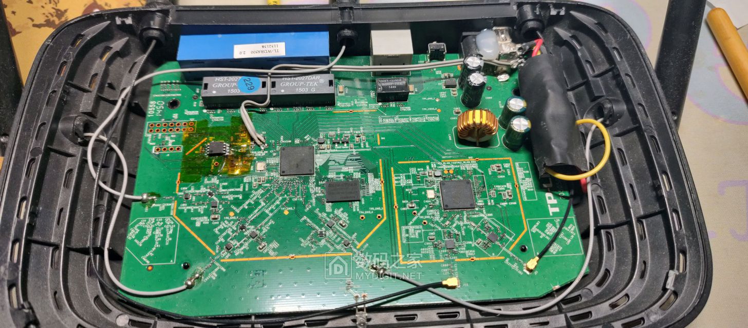

这台路由器虽然没有USB接口,但是把usb引脚引出了,焊上线和USB接口就能用,这点还是很良心的。于是在电源口旁边开了个方孔,用热熔胶和焊锡把USB口固定在这里,从老的IDE线上取下2根按等长减下并焊接,供电直接从12V供电口取电,通过开关降压模块转成5v的,接到USB口上,我用的这个模块可以用比较大的电流,考虑以后可以接移动硬盘。
接线
接线
固定电源模块
固定电源模块
usb口位置和电源模块,USB口后面把主板铺铜上的绿油刮开一点,熔了一坨锡,本想把USB口外壳焊上,奈何散热太快,不好熔化,就用那坨锡抵住USB口,两侧用热熔胶固定,插拔的时候掉不了就行了。
外部看到的USB口
外部看到的USB口
外部看是这样的
5V模块
5V模块
用的这种电源模块。

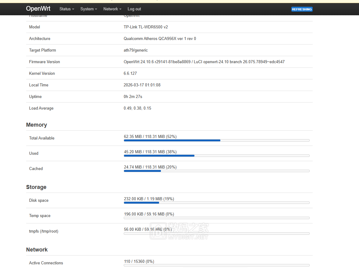

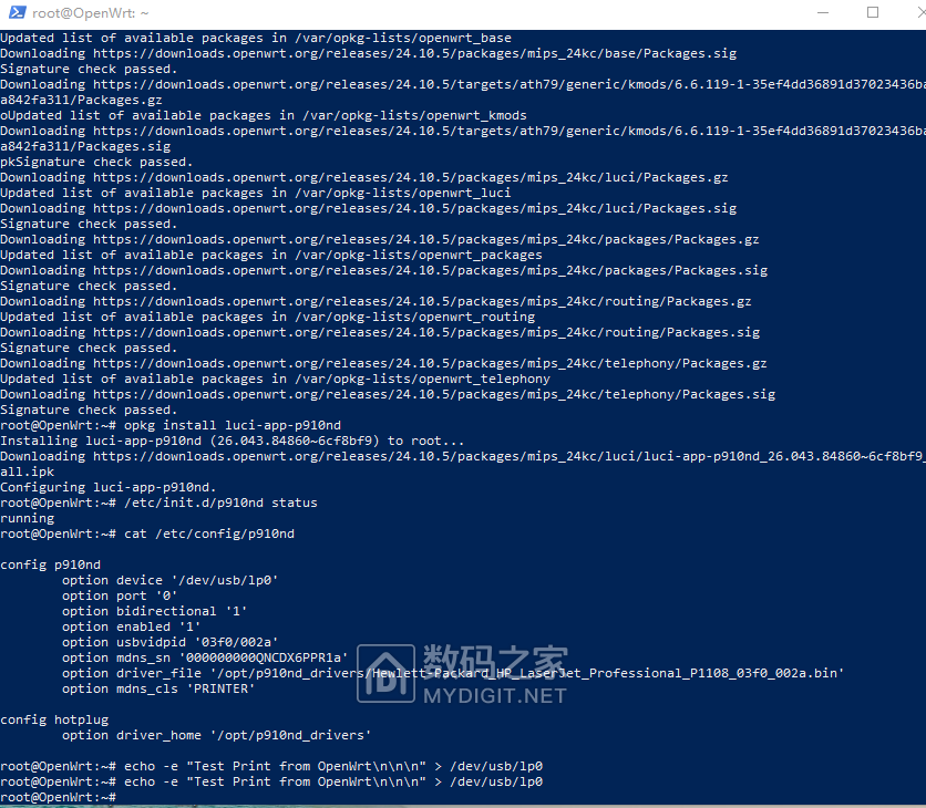

然后按本坛坛友的方法,刷了OPENWRT,原来的FLASH只有8M,刷完系统只有1M多的空间可以存储用户程序了。
先是安装了P910ND这个打印服务程序,虽然端口测试,连接测试都能通,但是用电脑识别不到打印机,手机趣打印无线也找不到,查了好多资料,似乎没有HP1200或1108的成功案例。
后来准备用CUPS做打印程序,发现这点空间根本装不下。
那安装个SMB共享或FTP共享程序,插上硬盘当个简易NAS用吧,发现这点空间也是远远不够。

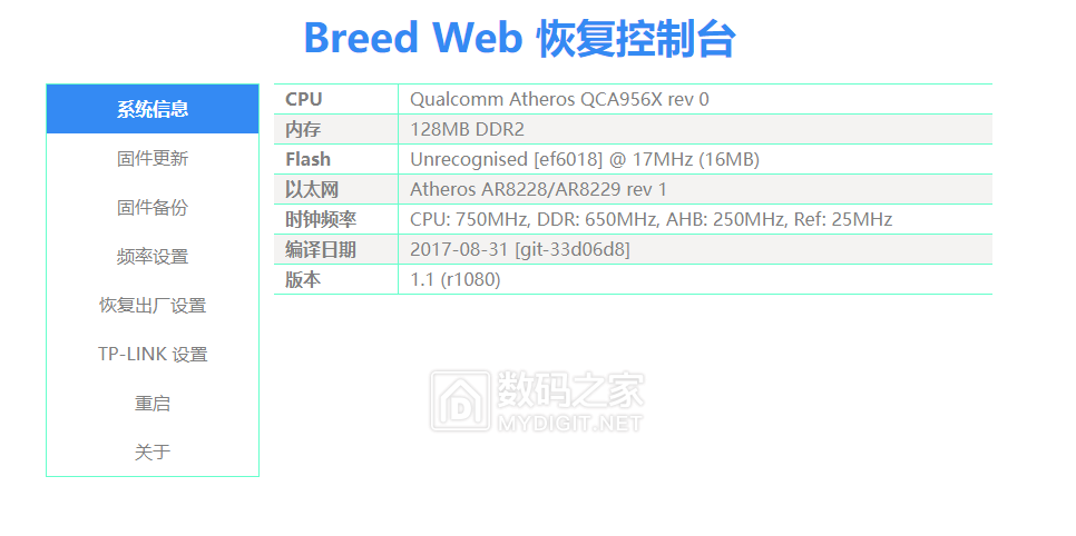

网上买了个16M的闪存换上,刷breed,刷系统,几经波折,终归是没变砖。
但是新问题也来了,breed能正确识别闪存空间
OPENWRT却不行,这个OPENWRT应该是为8m闪存定制的,网上也找不到适配16M闪存的现成的固件。于是在豆包的帮助下开始尝试分区扩容,但是始终没有成功。唉……
