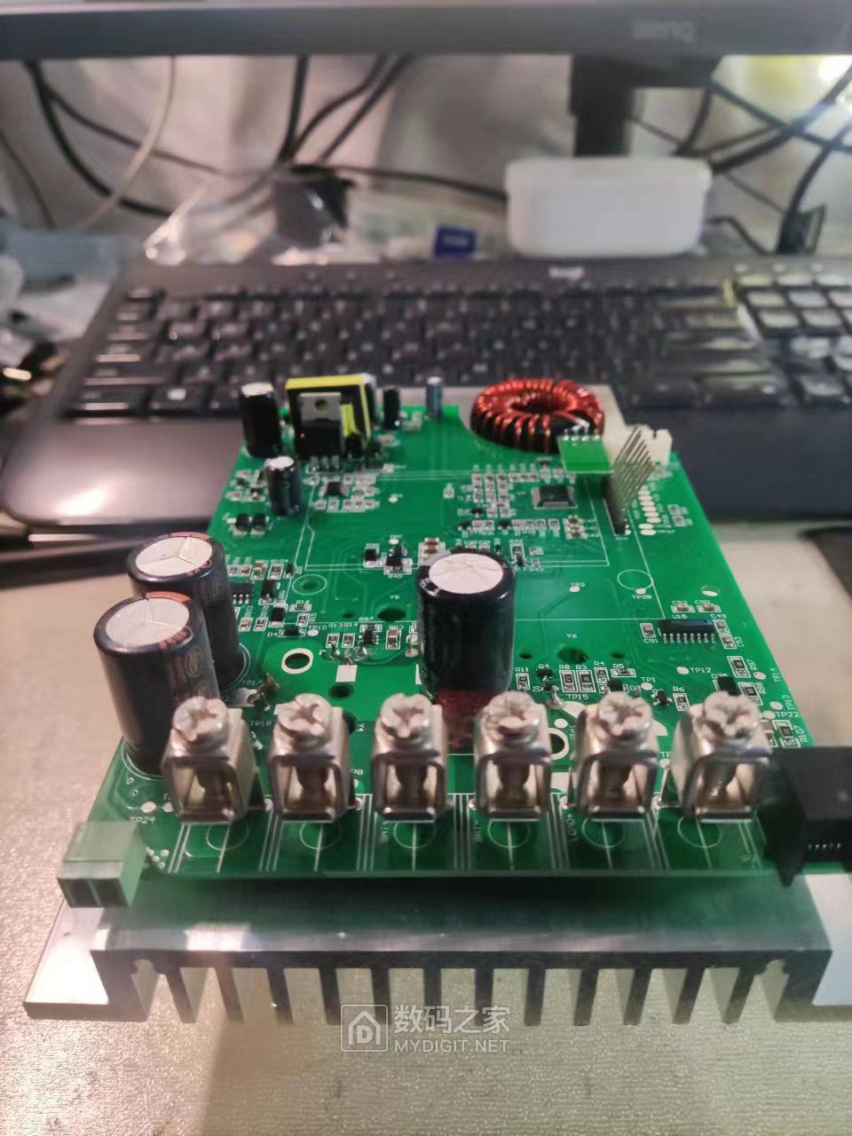

偶然看到坛内玩友分享推荐的一款的10元太阳能控制器PCB,详细浏览了以上无私分享的各玩友帖子内容,收获不少,感谢玩友们的精彩分享,正好我也有些新的增加,也遂同以上玩友一样的心情分享给大家,方便大家DIY参考,让大家都来用10元享受26-30倍价值的DIY乐趣和快感,因时间原因,此贴陆续会把相关内容逐一上传

10元获得的控制器为PCB裸板,缺乏重要的电感和显示屏,控制按键等模块,改造分为硬件模块恢复和软件扩展功能应用部分,其中软件应用大家也可参考关注玩友分享的相关内容部分
功能结构:硬件复原+软件功能拓展
硬件复原:电感参数复原,硬件充电状态功能复原,LCD显示屏复原(因无法获取原厂LCD屏幕型号和原厂编程逻辑,lcd通过第三方数据展示方式实现)
数据软件采集功能拓展:通过对控制器通信口的改造,实现数据软件采集并展示,采集软件分手机APP和电脑APP,第三方物联网采集平台数据采集展示

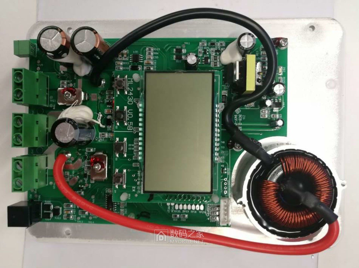

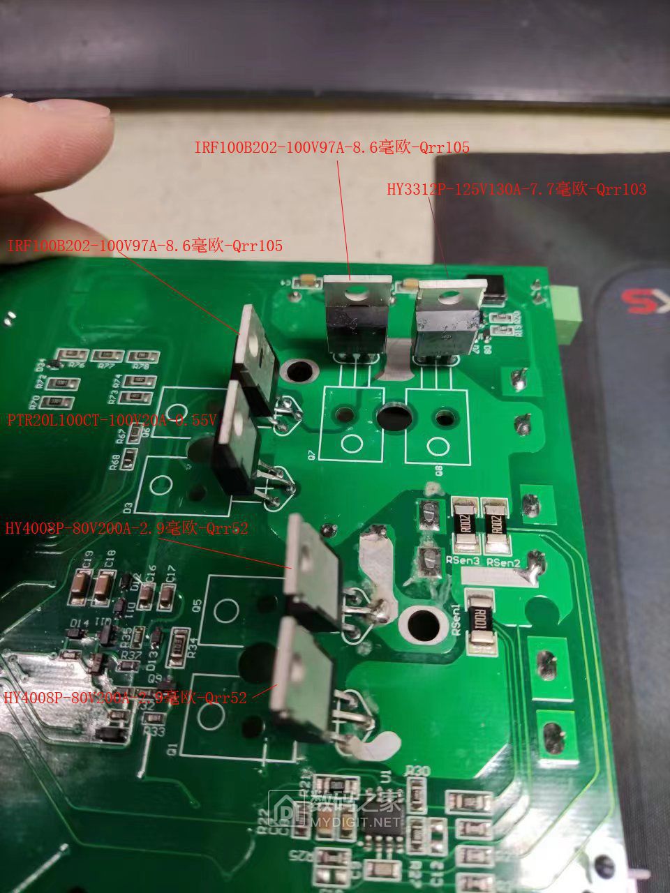

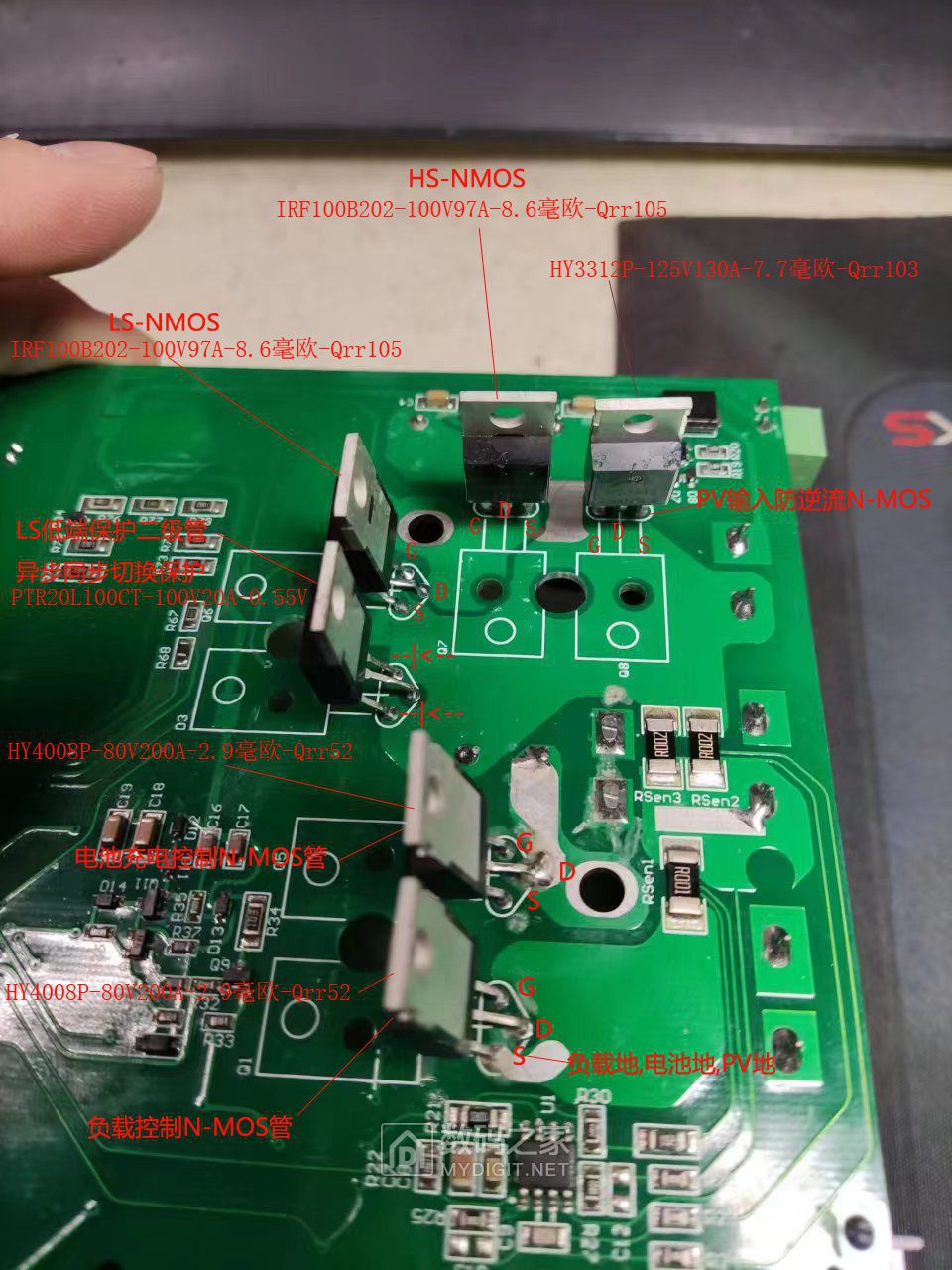

硬件结构图总览,PCB图
DC-DC控制部分电路示意图
1>硬件复原

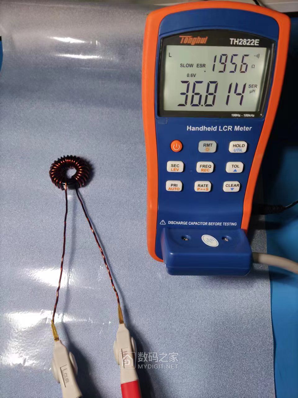

     电感参数复原:电感参数详细复原原厂参数,以获取最佳的控制器DC-DC转换充电效率,MPPT太阳能最大功率点的追踪效率,基于PV电压电流采样的的ADC精确度,这个板上相关功能芯片没有确实,MPPT的追踪效率不受影响,完美着重要关注的DC-DC,控制器BCKU降压部分的效率,电感参数是影响控制器降压充电转换效率的最直接因素,通过实验和测量,获取电感参数,制作最接近原厂参数的电感,是硬件复原的最主要工作
   控制器静音散热散功能复原:通过计算控制器最大功率时的热耗散功能,选择贴合控制器PCB安装尺寸的散热片和相关外壳,以保证控制器可以在最大功率下长期稳定工作.

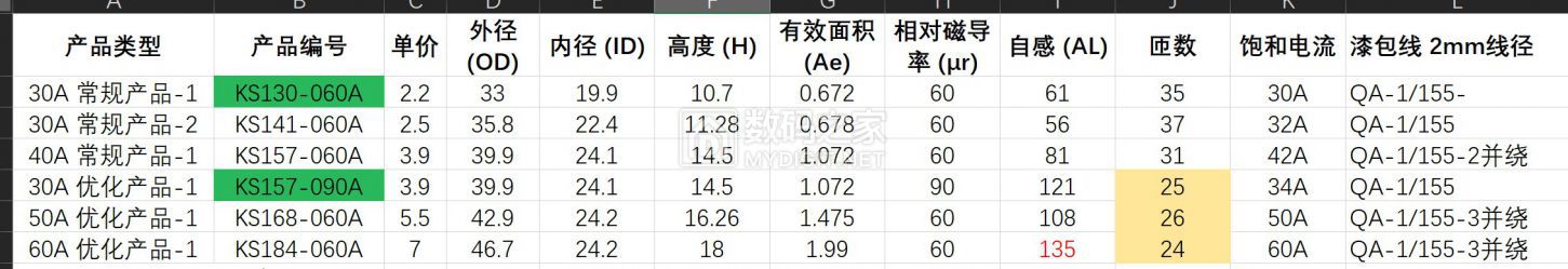

电感参数设计及选用
贴图,电感的选型图
电感参数的测试
电感的感值测试
电感的DCR测试
电感的Q值和ESR测试

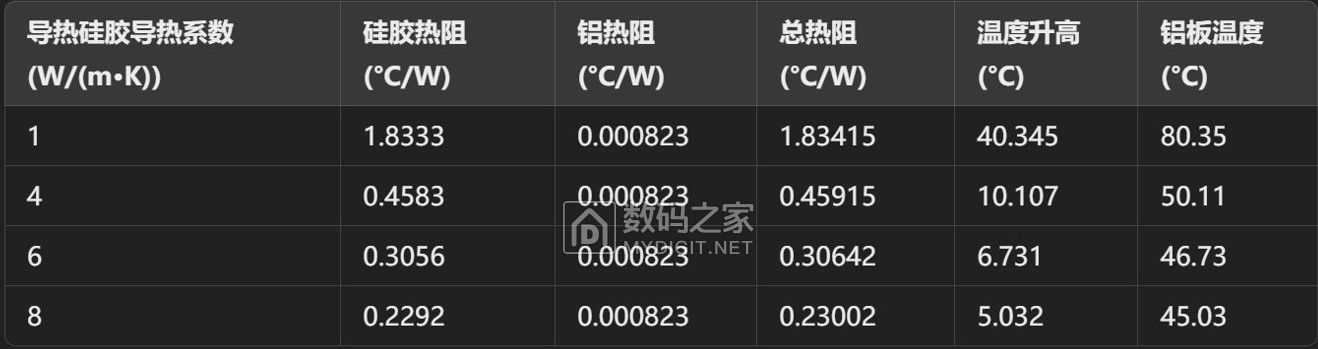

散热片功率设计
散热功能的老化测试,电子负载测试贴图

2>数据软件采集功能拓展
一类采集方法:根据玩友们的分享经验内容,通过在控制器上添加蓝牙模块(TB高性价比-1元包邮蓝牙模块),将蓝牙模块使用串口助手连接后,发送AT命令修改模块UUID,使用原厂的手机APP来监控控制器工作状态和数据
二类采集方法:不破坏控制器电路,通过在控制器的RS232接口(RJ12-6芯电话线接口)上采集数据通过电脑软件采集,或者其他MCU单片机采集,ESP8266-ESP32等开源MCU采集通过LCD,物联网平台展示的方式
三类采集方法:直接去除控制器232串口芯片,直接通过控制器STM32单片机  TTL接口 tx rx数据口,外挂其他MCU单独采集,此方法省区了原厂控制的232芯片转换方法,更加高效并节省了单独的232芯片采集环节
