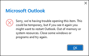

经典版Outlook存在一个已知问题,当用户同时打开超过60封电子邮件时,可能会导致程序崩溃。微软表示,这一问题并不常见,但对于需要处理大量邮件的用户而言仍是一个困扰。
微软正在着手解决此问题,并提供临时解决方案。其中一种方法是避免同时打开超过60封电子邮件。另外,用户还可以通过修改注册表来避免该问题。
具体来说,在HKEY_LOCAL_MACHINE\SOFTWARE\Microsoft\Windows NT\CurrentVersion\Windows中找到USERProcessHandleQuota的注册表值,并将其更改为“18000”,这样理论上可以增加系统可用资源。然而,微软也警告称这种方法可能导致系统不稳定并增加负担。因此,建议用户在使用前谨慎考虑。
