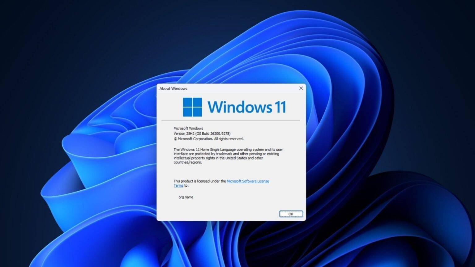

科技媒体 Windows Latest 昨日(8 月 29 日)发布博文,报道称微软面向 Windows 11 系统推送的 8 月可选更新存在 Bug,导致光标、壁纸异常。
IT之家此前报道,Windows 11 26H1 安装 8 月可选更新 KB5120996 后版本号升至 Build 28000. 2804;而 24H2/25H2 安装 KB5120998 后版本号升至 26x00.9278。
本次更新共包含 35 项变更与修复,界面功能调整主要涉及任务栏、开始菜单和 Windows 搜索。不过根据网友反馈,在安装 8 月可选更新后,遇到光标、壁纸异常两个主要问题。

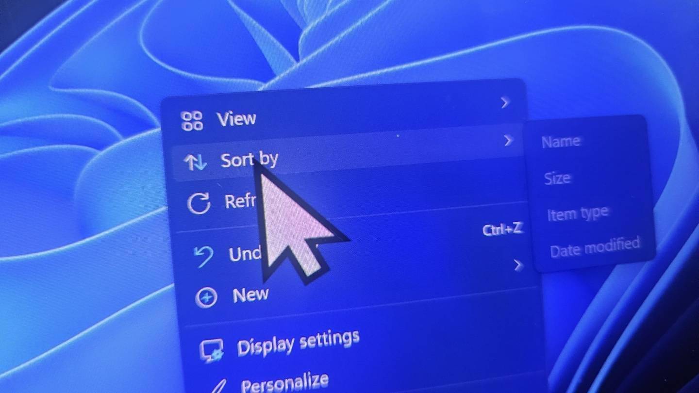

在光标方面,部分 Windows 11 用户安装 KB5120998 后,反馈遇到自定义鼠标指针或光标动画间歇性恢复为标准设置的情况,部分高 DPI 光标可能被替换为较大的白色光标,且用户尝试恢复原有设置未必成功。
在修复方面,微软已给出临时修复解决方案,打开注册表,定位到以下路径:
HKEY_LOCAL_MACHINE\SYSTEM\CurrentControlSet\Services\inpoutx64
然后将将“Start”值设为 4,再重启设备,不过该操作将暂时禁用 inpoutx64 驱动,普通用户请谨慎执行,可以等待微软官方修复。
