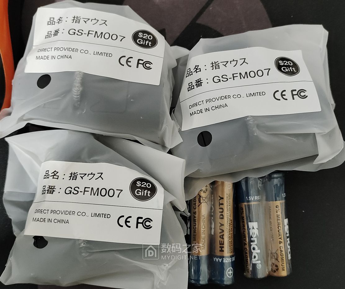

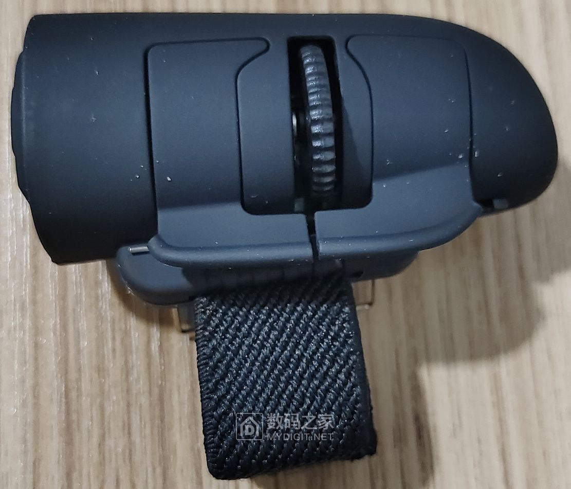

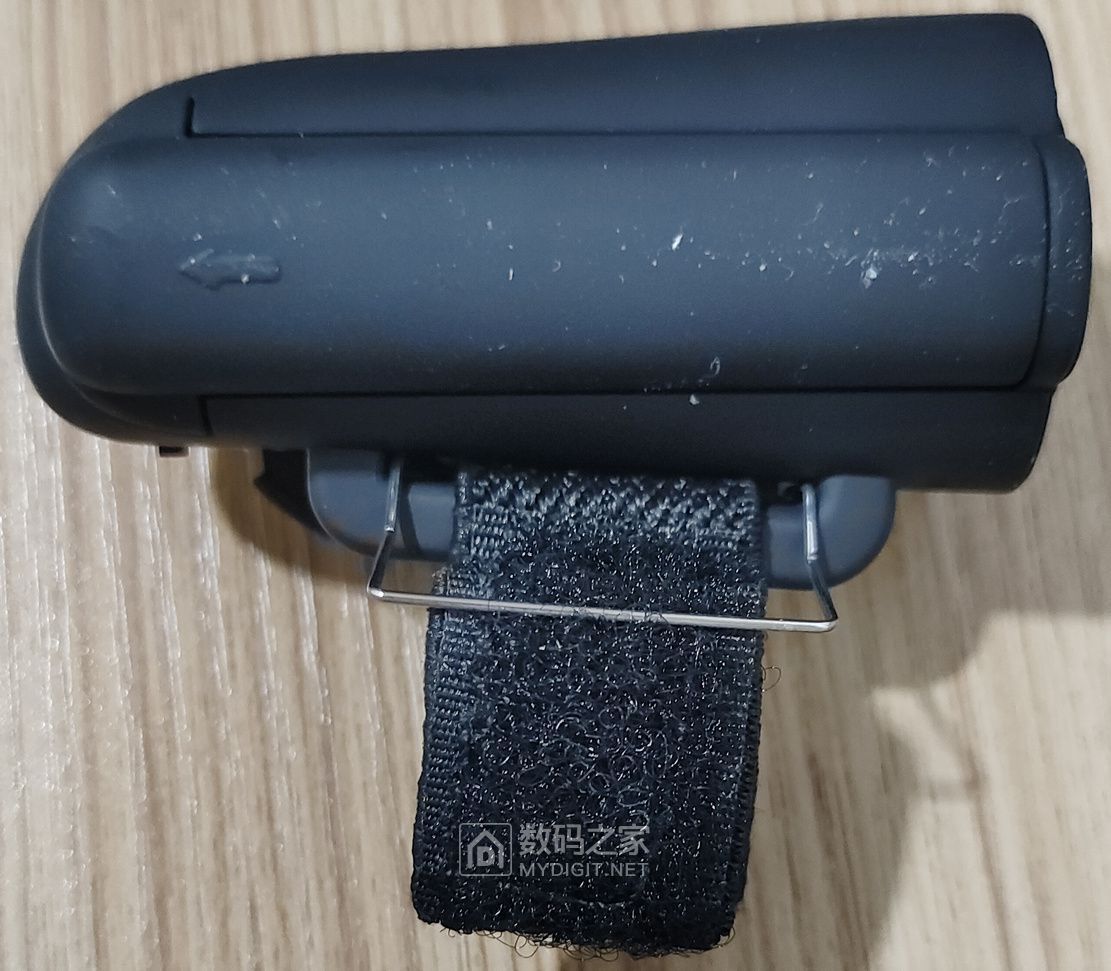

鼠标简装,标签写的是$20的赠品,我买了3个,老板送了4节7号电池:

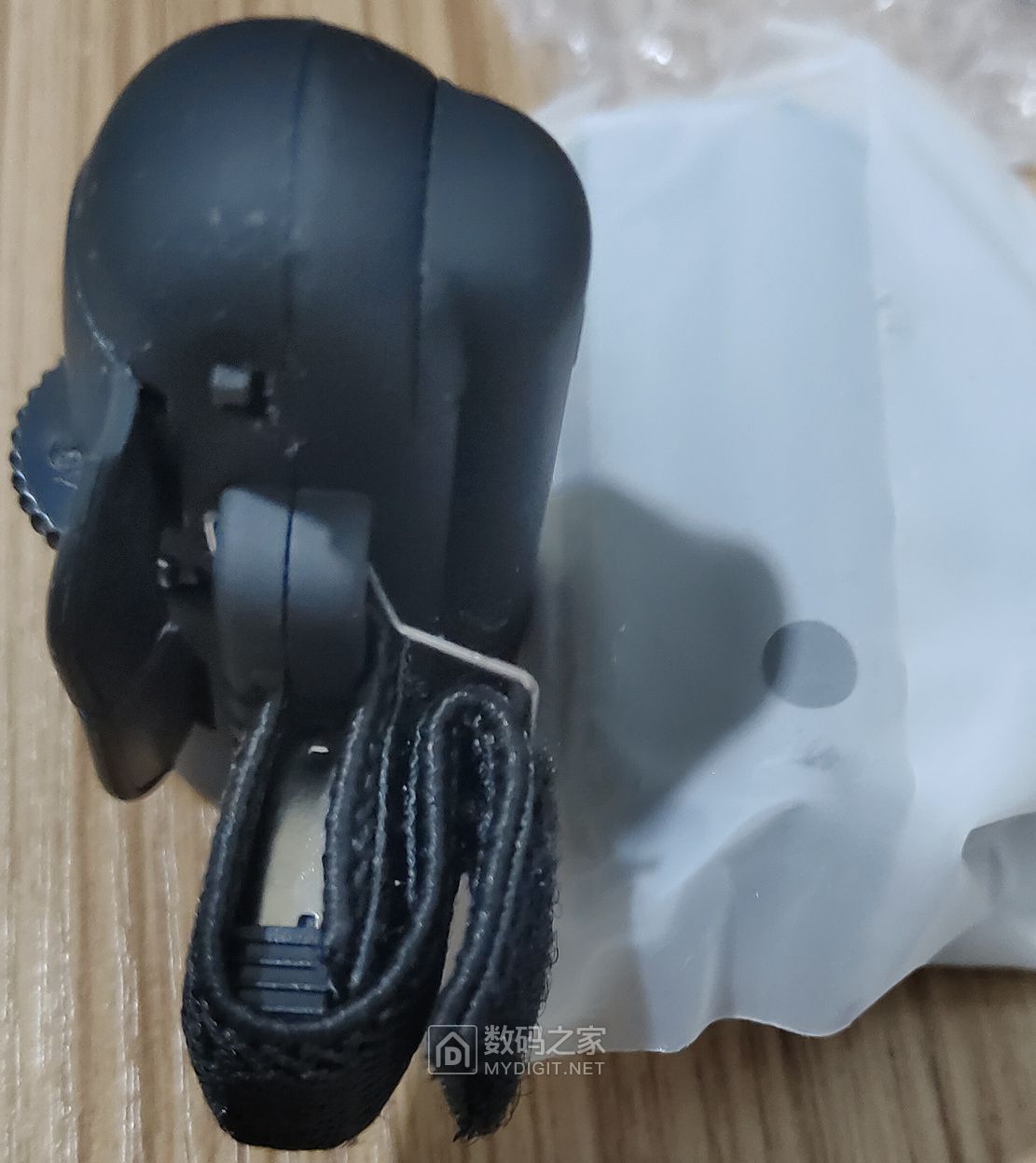

拆包,外观四面,表面类肤涂层有点黏手了,不过无所谓,我买来是打算改装用的:

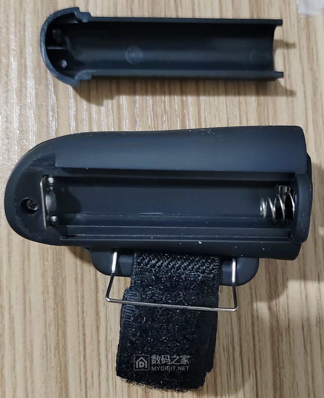

电池仓:

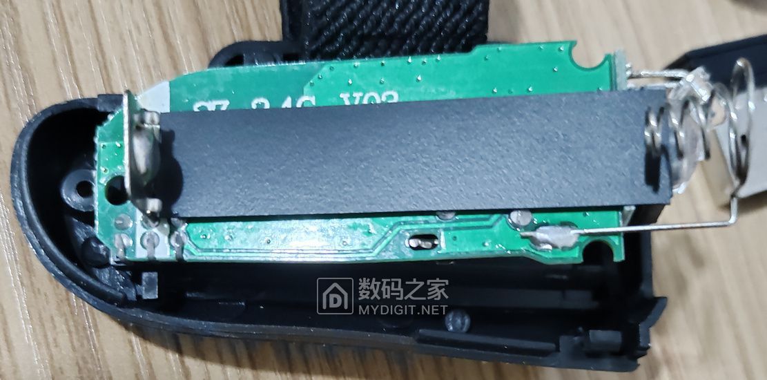

拆开,可以看到电路板极其迷你,我猜应该是最小的无线鼠标主板了:

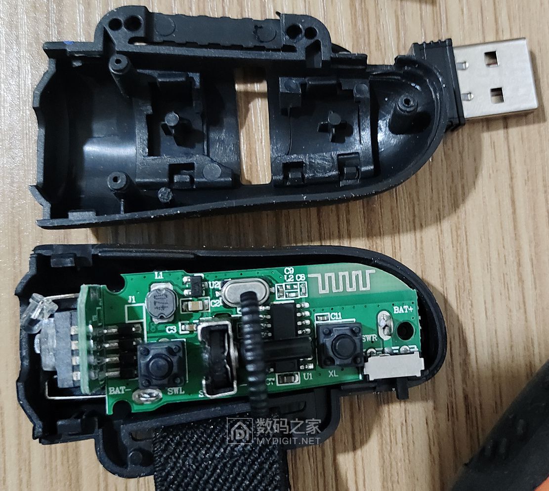

主板正面,从左往左分别是电源开关、微动、主控是MA37PGI BYKC2004141、机械编码器、微动、光感:
光感小板上有印光感脚的定义和SZ-SE-V03,好像是鼠标型号吧,另外这个BYKC到底是个什么公司的货,全网搜不到datasheet
PCB背面,空空如也:

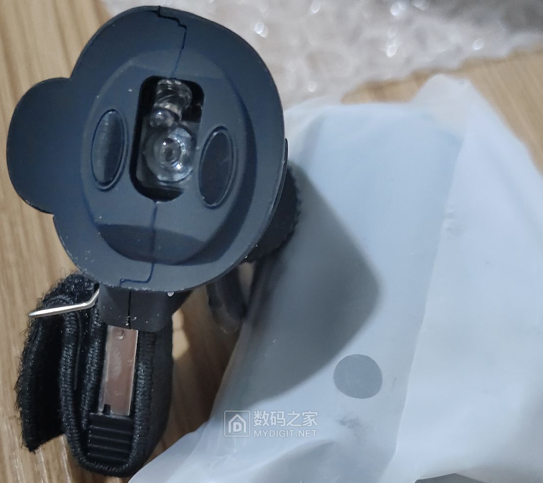

光感特写,上面看不到型号,发光LED是颗很小的那种:
下一步是移花接木到我的鼠标壳子里,有效地话再考虑打板,不过这破玩意没中键,没有Datasheet咋个整???
