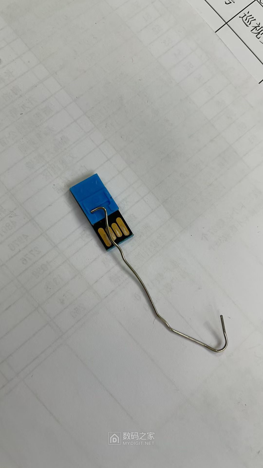

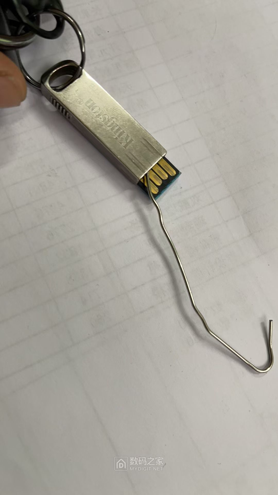

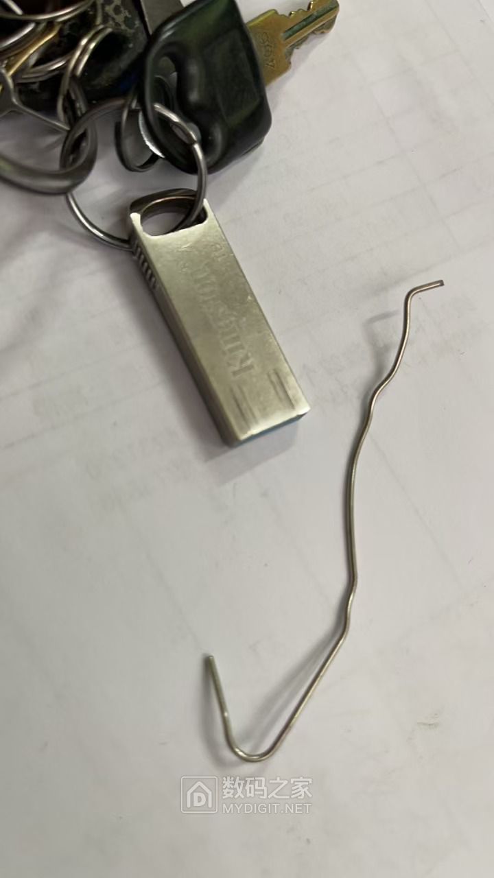

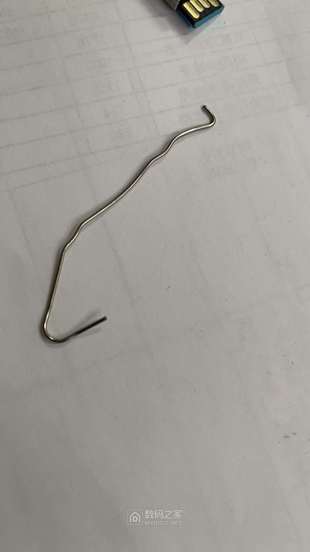

用回形针制作一个这样的工具
USB口里有一个可以勾的地方,轻松一勾就出来了,很简单
有类似这样的U盘,不会拆卸的,希望能帮到你。

发表于 2024-11-19 20:47:55 | 显示全部楼层
既然能勾出来,抓住插头也能抽出来。

 楼主| 发表于 2024-11-20 11:18:26 | 显示全部楼层
6262262200 发表于 2024-11-19 20:47
既然能勾出来,抓住插头也能抽出来。
你可以试试,看能不能抓住插头抽出
