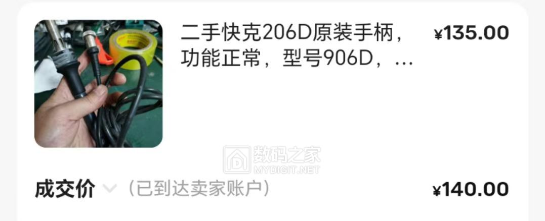

既然买不到,那就歪门邪道:听说这玩意是感应加热俗称高频电烙铁,不难猜想,核心部件都集中在焊笔上,所以我可以只买手柄,
一个最便宜的二手手柄也花了我135大洋,能抵2台黄金936了。不过想想能省约1895.25还是心满意足的。
然后花30买个烙铁头,相当于半个936。

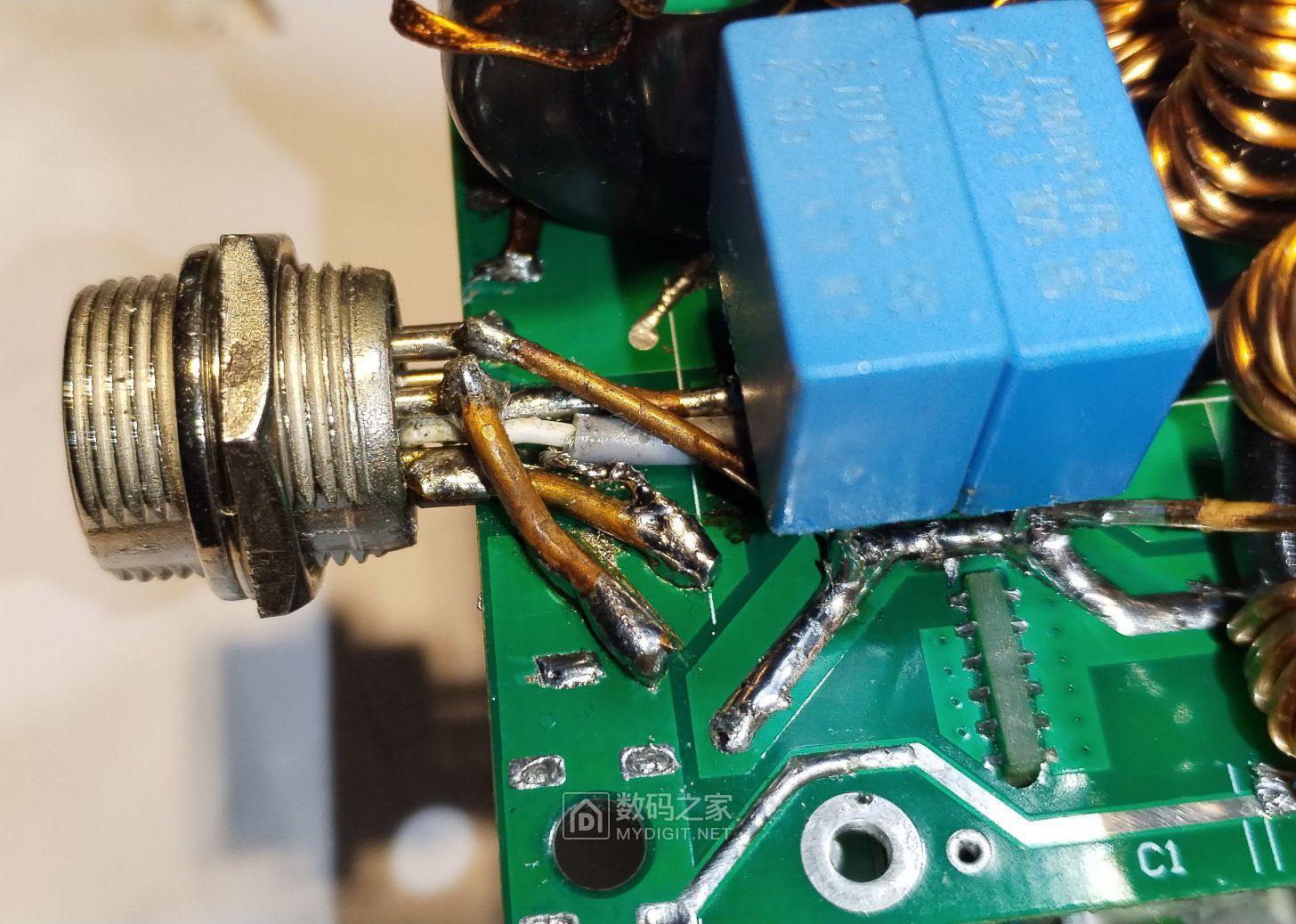

补充一下我闹明白的接口定义:
由于我不打算弄自动待机那些花里胡哨的功能,所以震动开关我没研究。

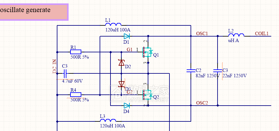

加上之前玩美军陀螺仪做了个ZVS的电源用来产生交流电,正好可以拿来玩感应加热。ZVS还是很经典的,网上道友一大堆,我的电路无出其右,
虽然知道手柄的功率,但是不知道电压,频率,内部构造,所以还不慌买电源,先试玩试玩,

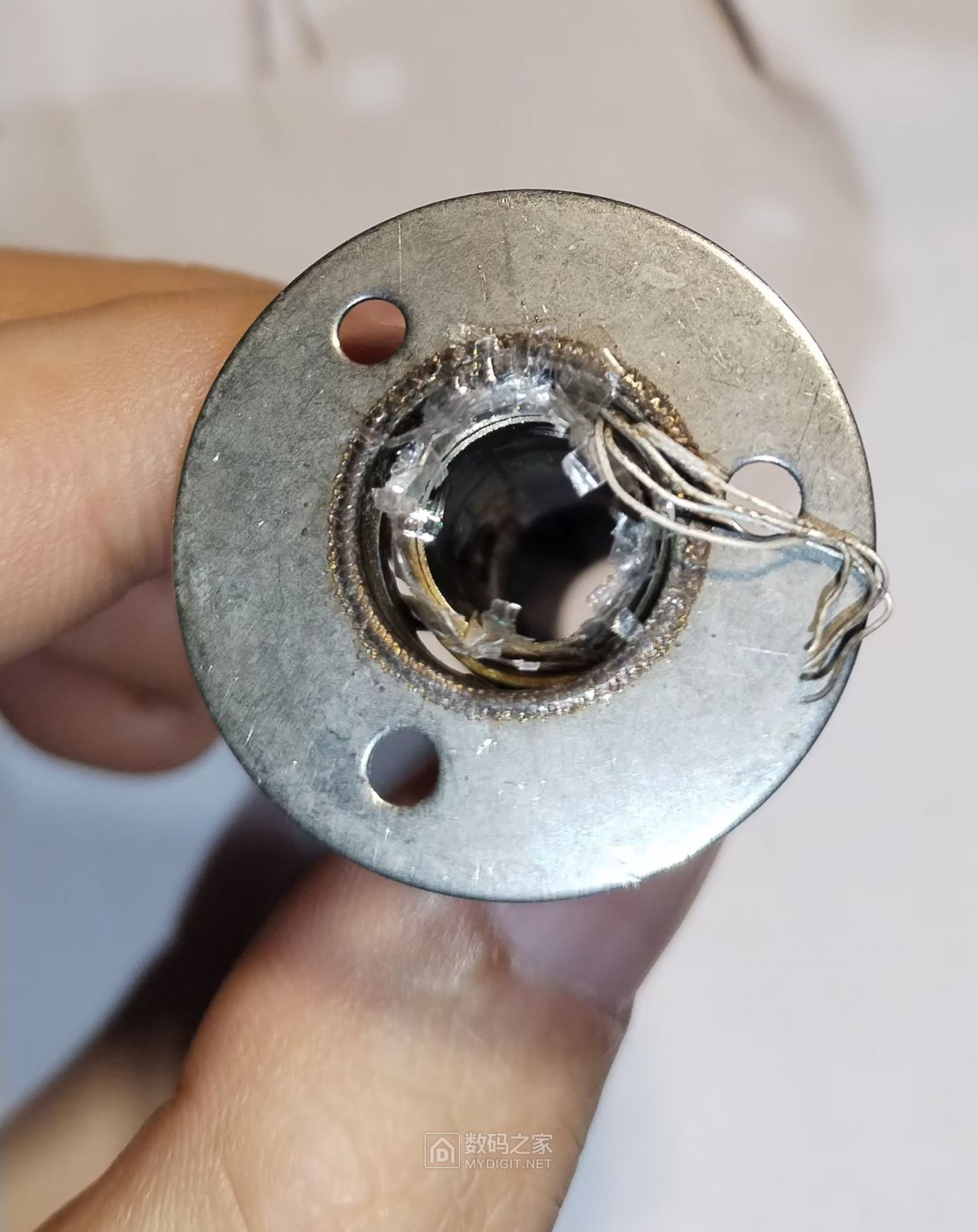

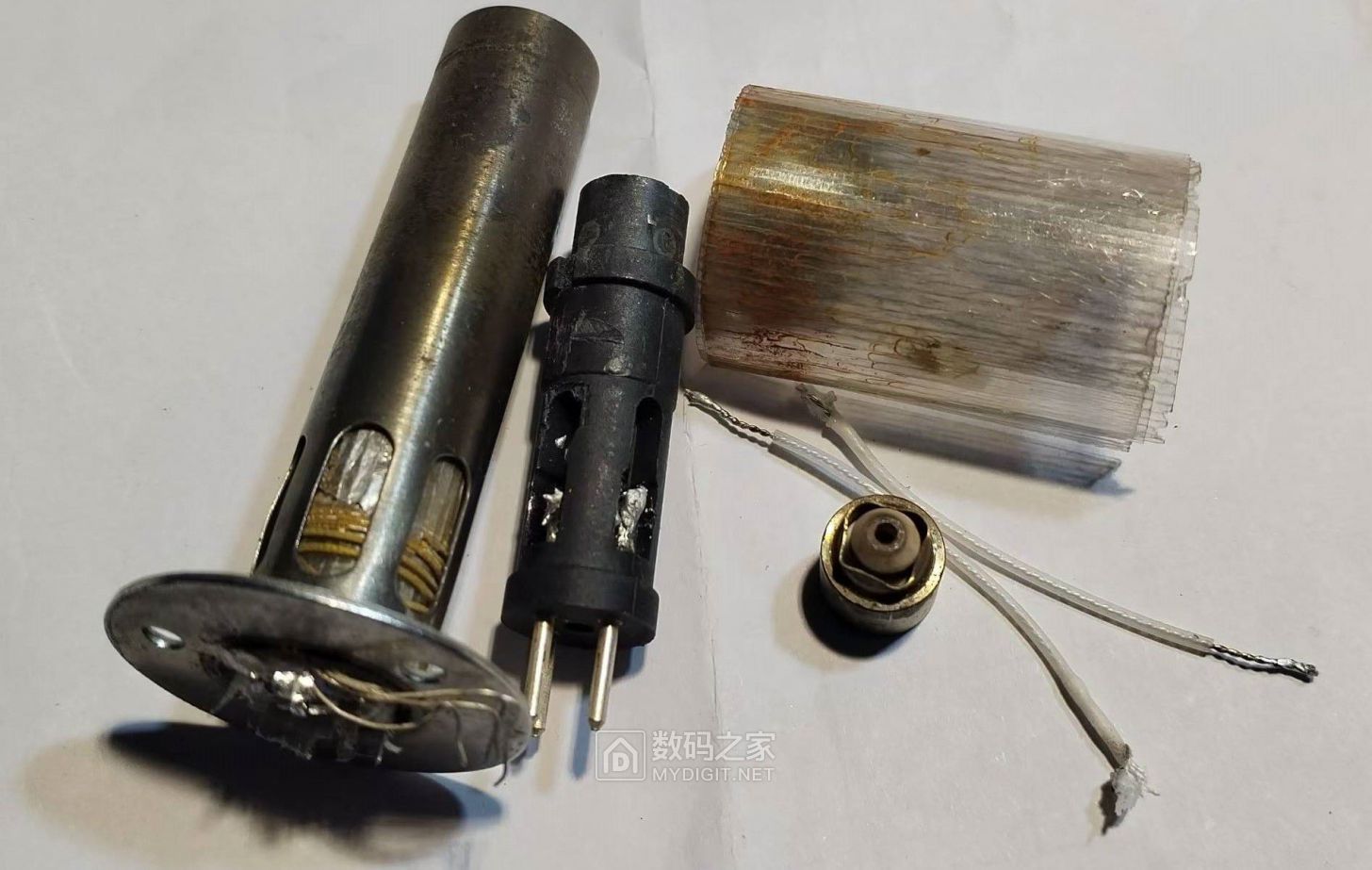

结果试试就逝世。成功把发热芯烧了。。。

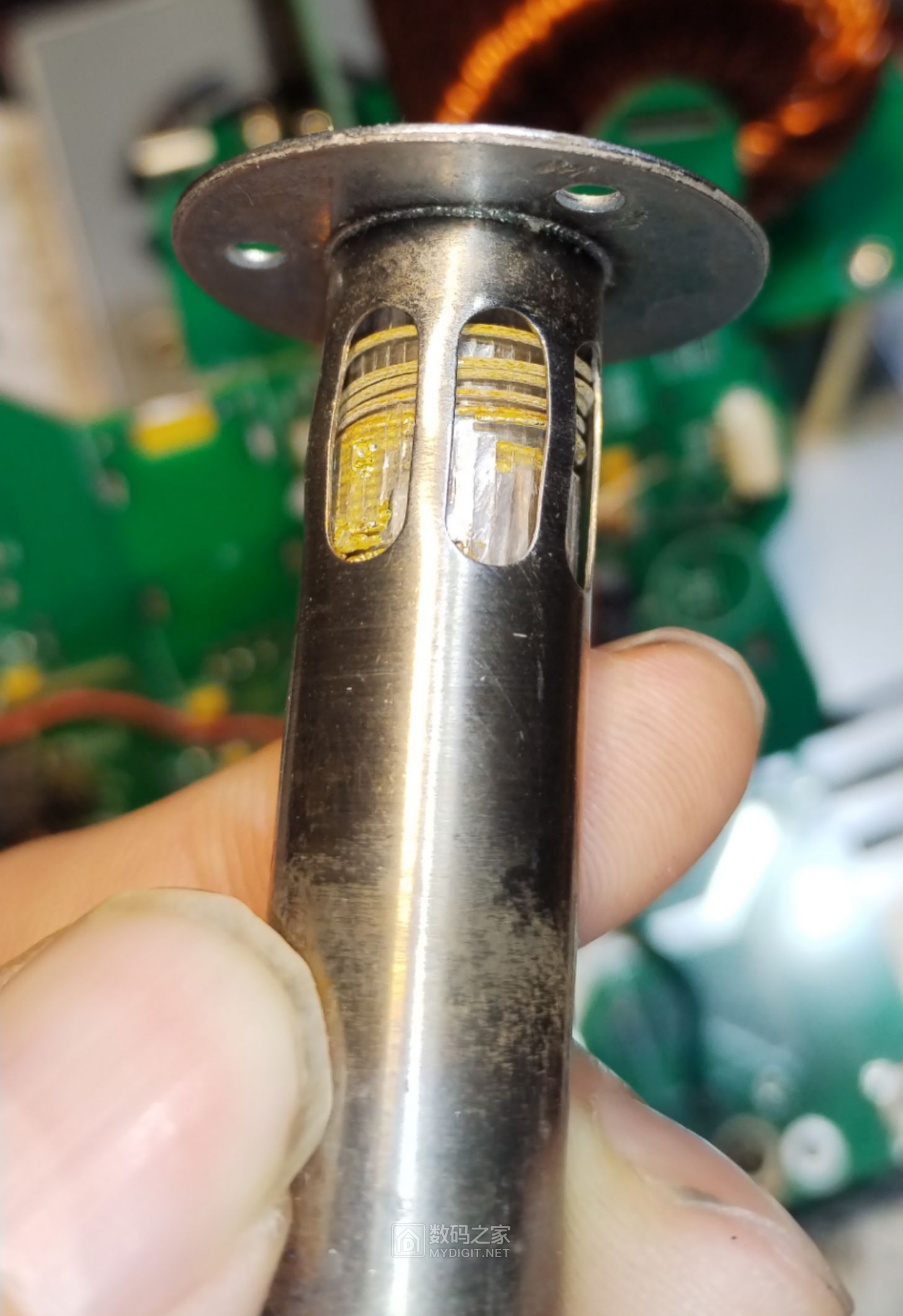

其实吧,我一直在反复观察这玩意儿,做工非常精致,光看外面2圈细小的焊点就知道不简单,想来是要拆开与各位发烧友一睹为快的,奈何又害怕拆坏。
这下正好烧坏了,可以肆无忌惮的拆了。
如想象中的一样难拆,拆了一半,全搞坏掉了,线圈变得很脆弱,一捏就碎了,有点像碧根果的性质,据说是纯银线圈。
然后线圈还包了几层叫云母片?的玩意儿估计是为了绝缘。我估摸想再绕一组铜线进去是没什么问题的,但是要和碎成渣渣的云母片一起完整的塞到底几乎不可能。

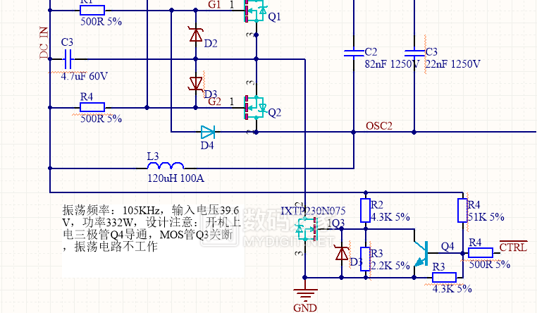

原因其实很简单,输入电压40V,输入电流11A多,振荡频率38KHz,功率大大超过320W了。
以后得严格控制功率了,然后我推算的加热功率和频率正相关,提升频率可以减小电流,可以避免线圈发热烧断,最后磨合出来这么个电路:
和经典的ZVS加热电路稍有不同的是我在谐振回路中串联了L2,就是实物图中蓝色电容上方凭感觉绕了6匝的电感,所以电感量暂时未知,不加此电感将无法起振。
谐振电容用的西门子MKP高频电容2个并联,MOS管为IRFP260,当输入直流39.6V时功率为336W,比额定功率稍高一点不影响!
频率105KHz,这是我目前所能搞到的最高频率了,更高档的自行车咱也不要了。然后选个电源,
LRS-350-36V,可以微调到40V,功率350W,符合我的预期,成本480元。

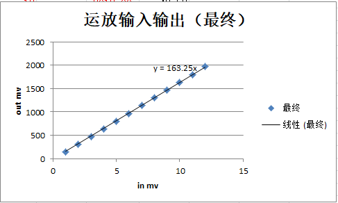

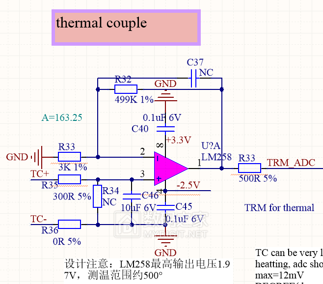

然后再说加温控的问题,ZVS电路这边用一个NMOS做开关
热电偶信号的话,用LM258放大163倍左右就可以
由于是高频感应加热,热电偶的小信号干扰非常严重,简单用一个R35,C46做低通滤波勉强能用。

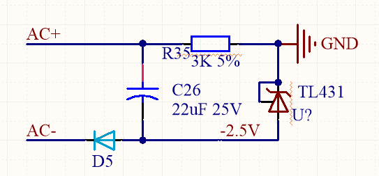

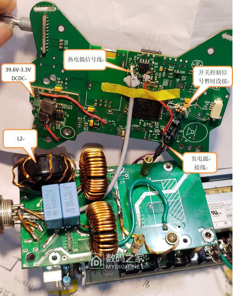

这就必要涉及到负电源,正负电源考虑了很久,由于玩野路子的,没经验,正电源从开关电源39.6V取电,

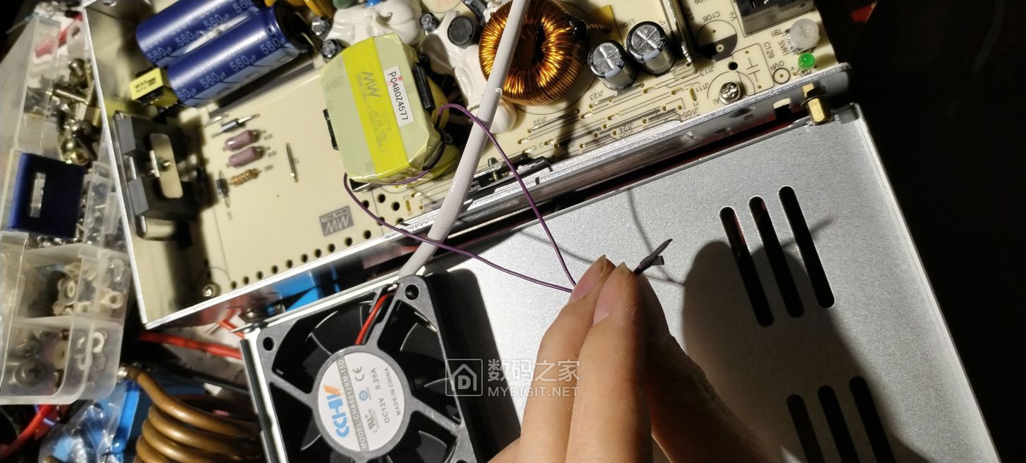

通过简单DCDC得到3.3V给单片机供电,也给运放供正电压,负电压从开关电源的磁芯取电,也好操作
开盖,随便找根线在磁芯上绕一圈就行了,然后加一级稳压电路,磁芯引出线接到下图的AC+和AC-
得到-2.5V,正负电压不平衡,没关系,温度差个10°,8°的不影响。
不过从最终标定结果来看,还是相当线性的,而且即使在开关电源全功率输出的时候,负电压也纹丝不动!
这里要说明一下磁芯引出的交流信号不是正弦信号,要区分可以说是正负极吧,
半波整流输出,如果开关电源不带电烙铁负载,电压在4V左右,带负载在9V左右,还在TL431的可控范围内,
AC+和AC-反接的话,开关电源带负载后,半波整流输出会飙得比较高,感觉不是太好,总之测试一下再接最保险。

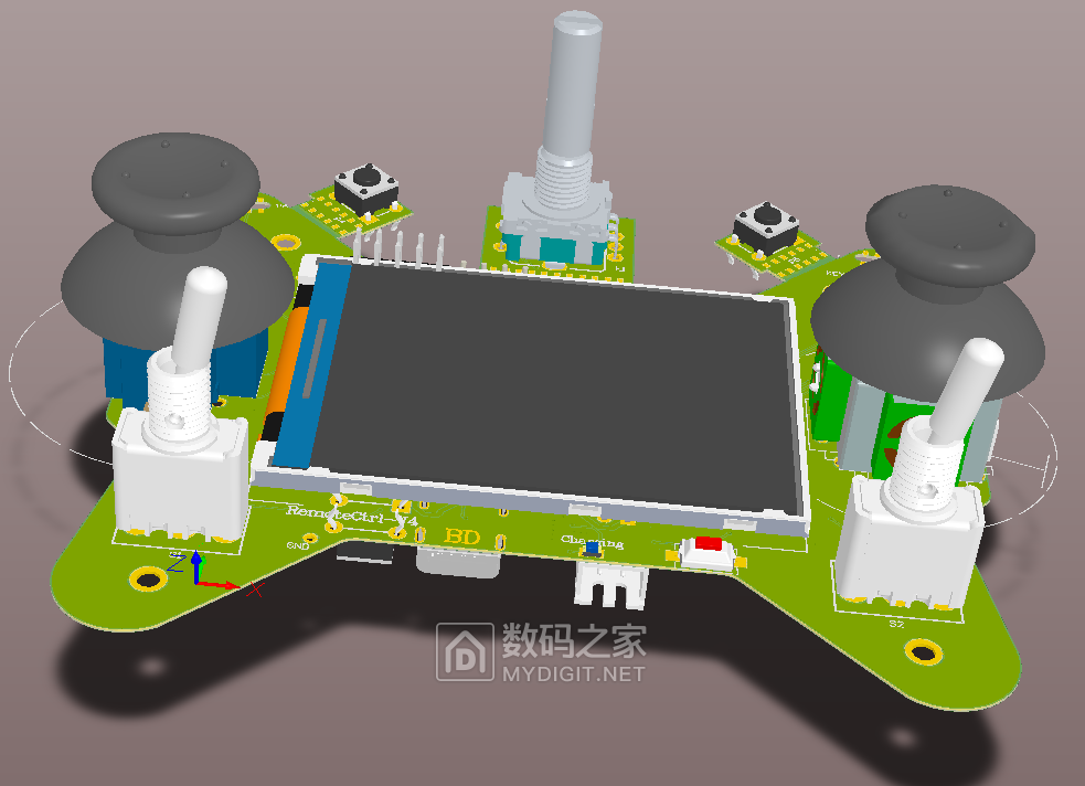

LCD显示屏电路就用老板子啦,里面很多器件是用不到的。

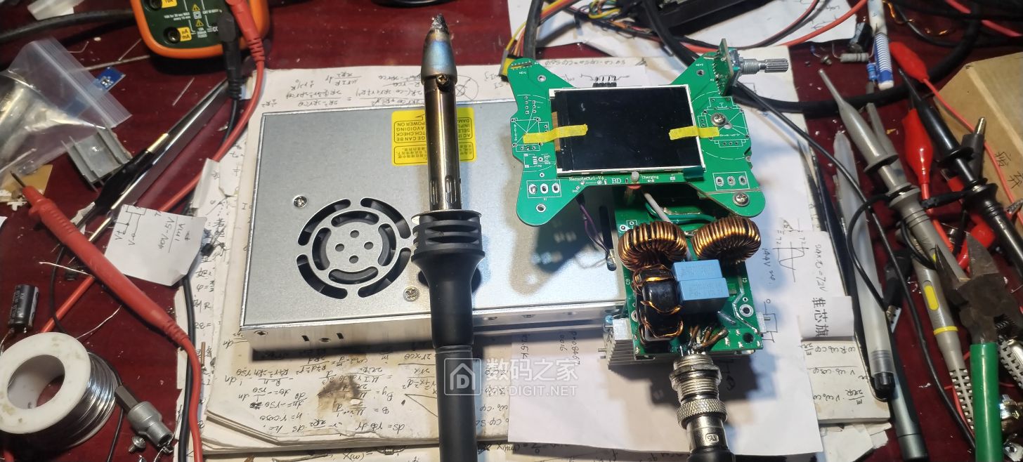

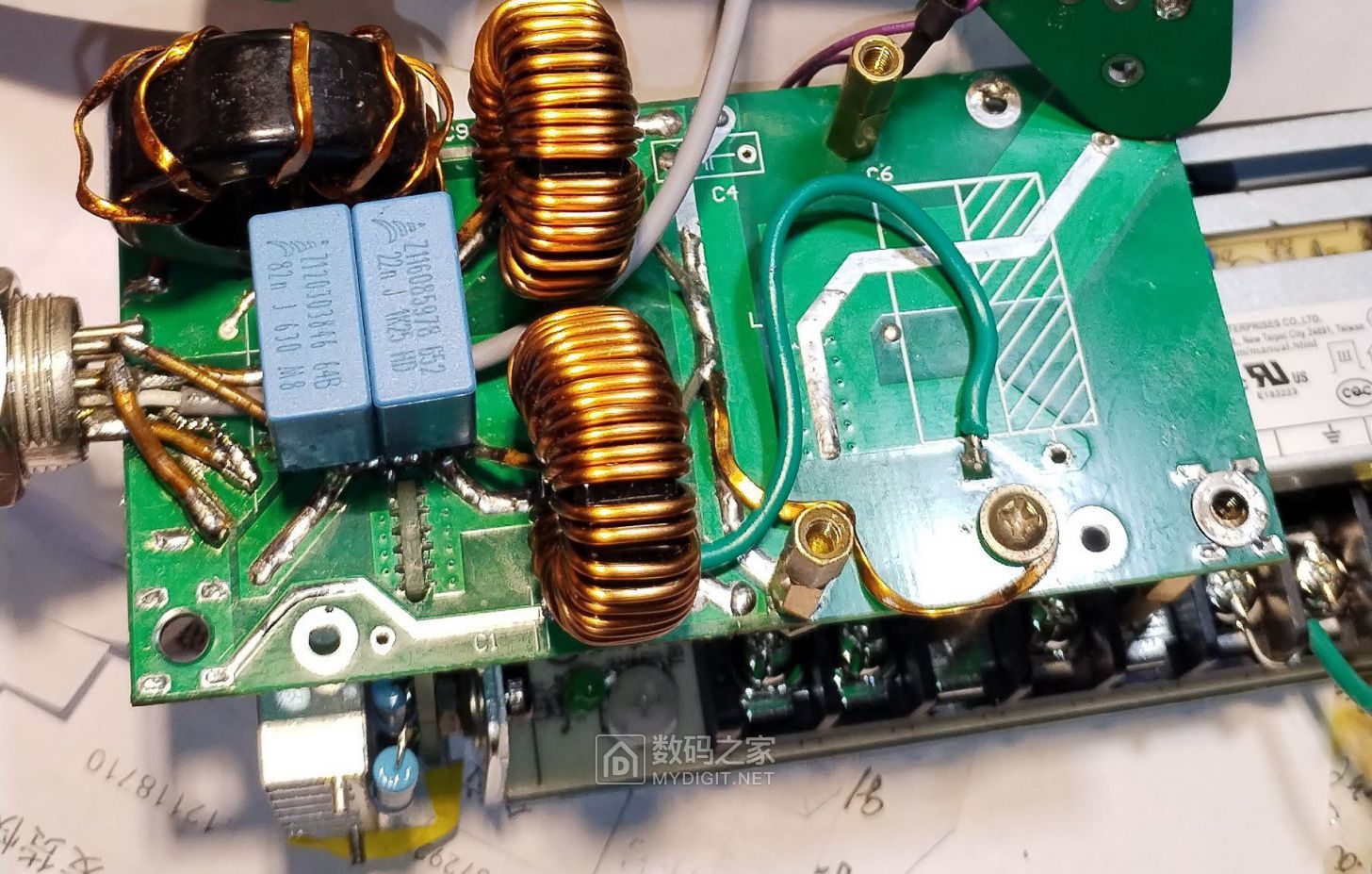

照着原理图焊电路没啥可赘述的。下面装机。

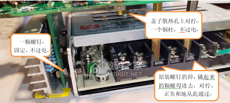

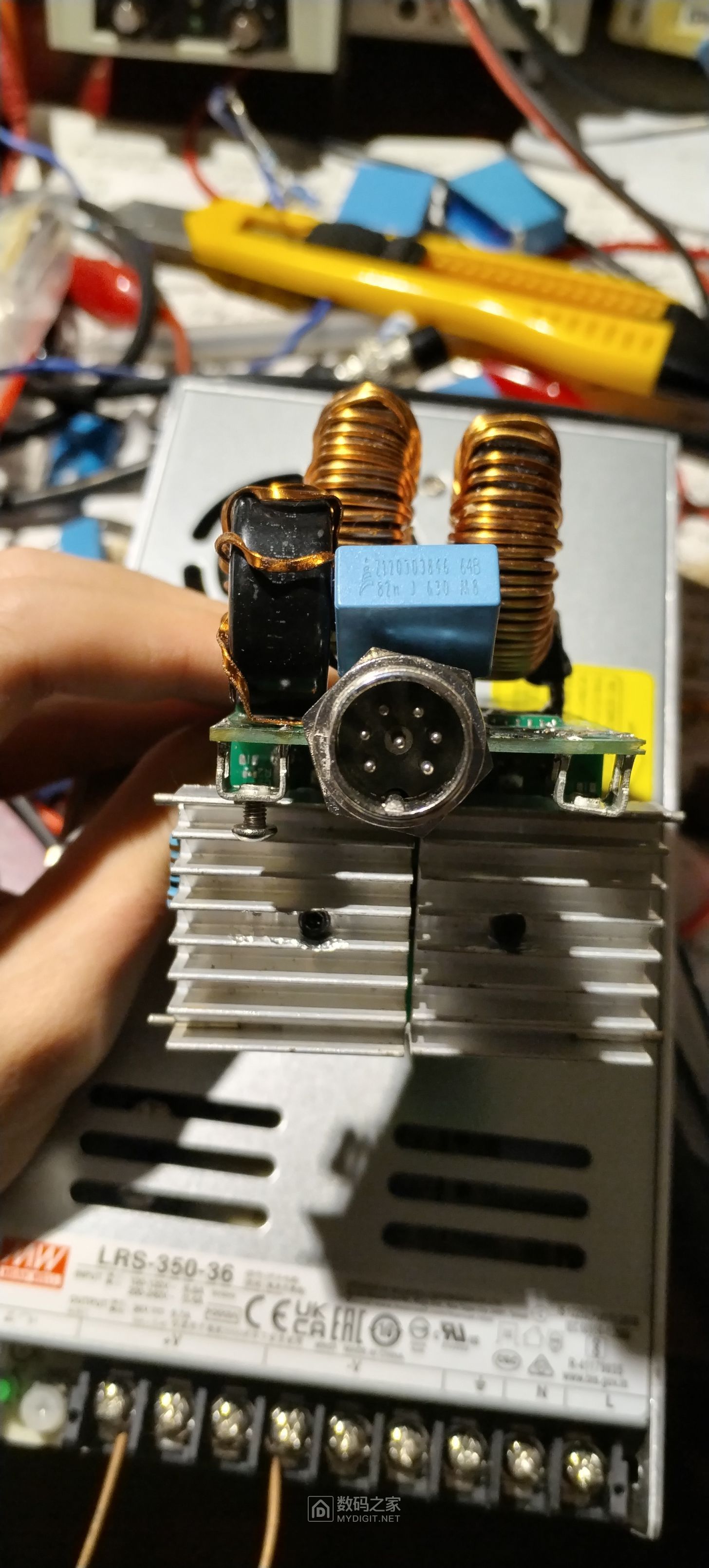

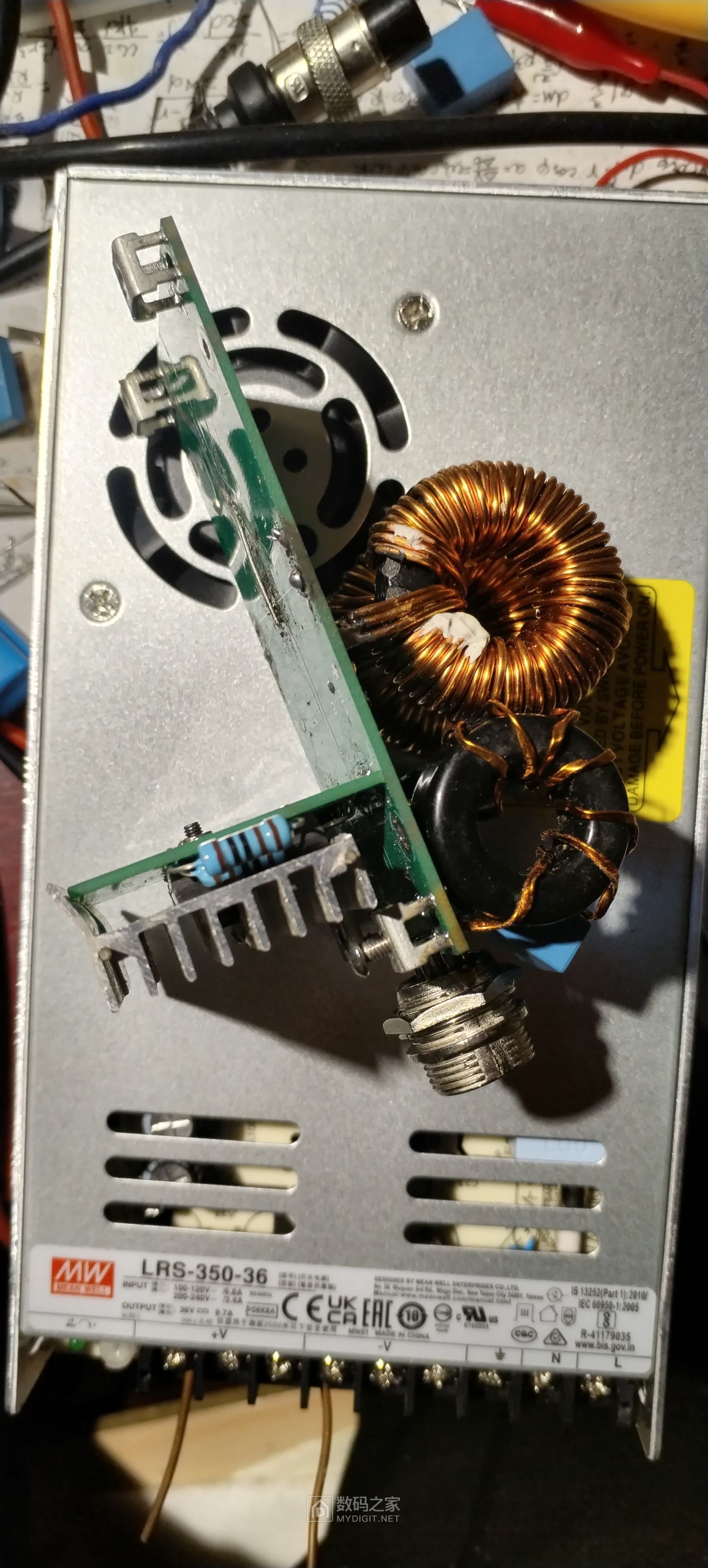

这一部分是ZVS振荡电路板

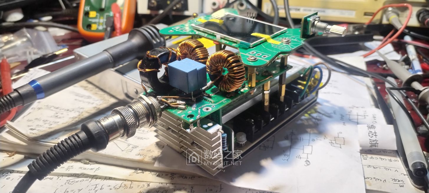

这个航插多加几根插孔里面的铜线就足够你插拔了,下面进行4处固定:

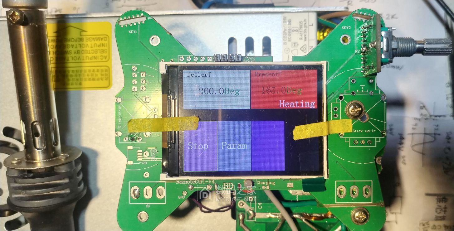

把显示控制板装上,
显示个中规中矩的界面:
DesireT乃预设温度,PresentT是当前温度,背景色随温度变化而变化,看起来直观一点,红色就很烫,按一下start就开始。

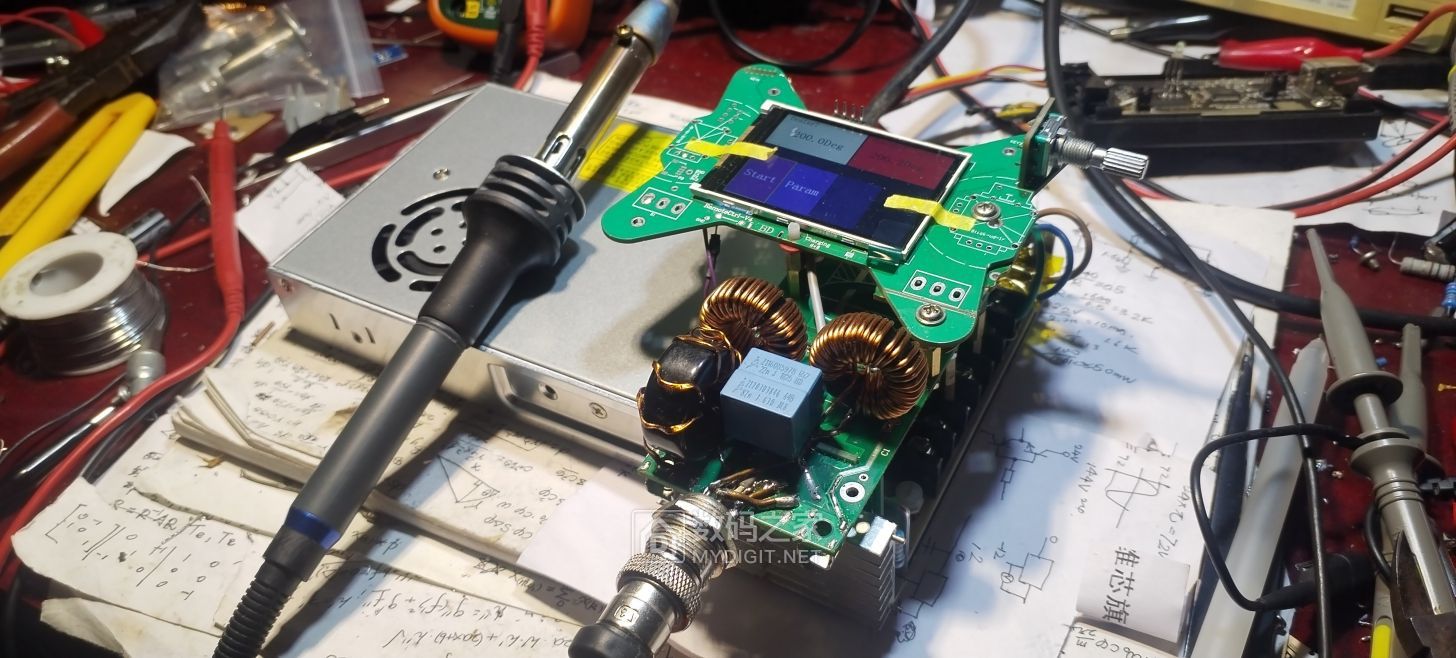

再来几张大图:
一直加热的话,最热的是500Ω的电阻,MOS管一点也不热,只是使用的时候一不注意就要火花带闪电,毕竟2个散热器代表了2个振荡节点。
剩下就是调一调PID了。到这终于有了自己的大功率电烙铁了,不算烧坏的发热芯的话,物料成本大概400元吧,算上玩坏的发热芯,那就算600块,也划得来!
