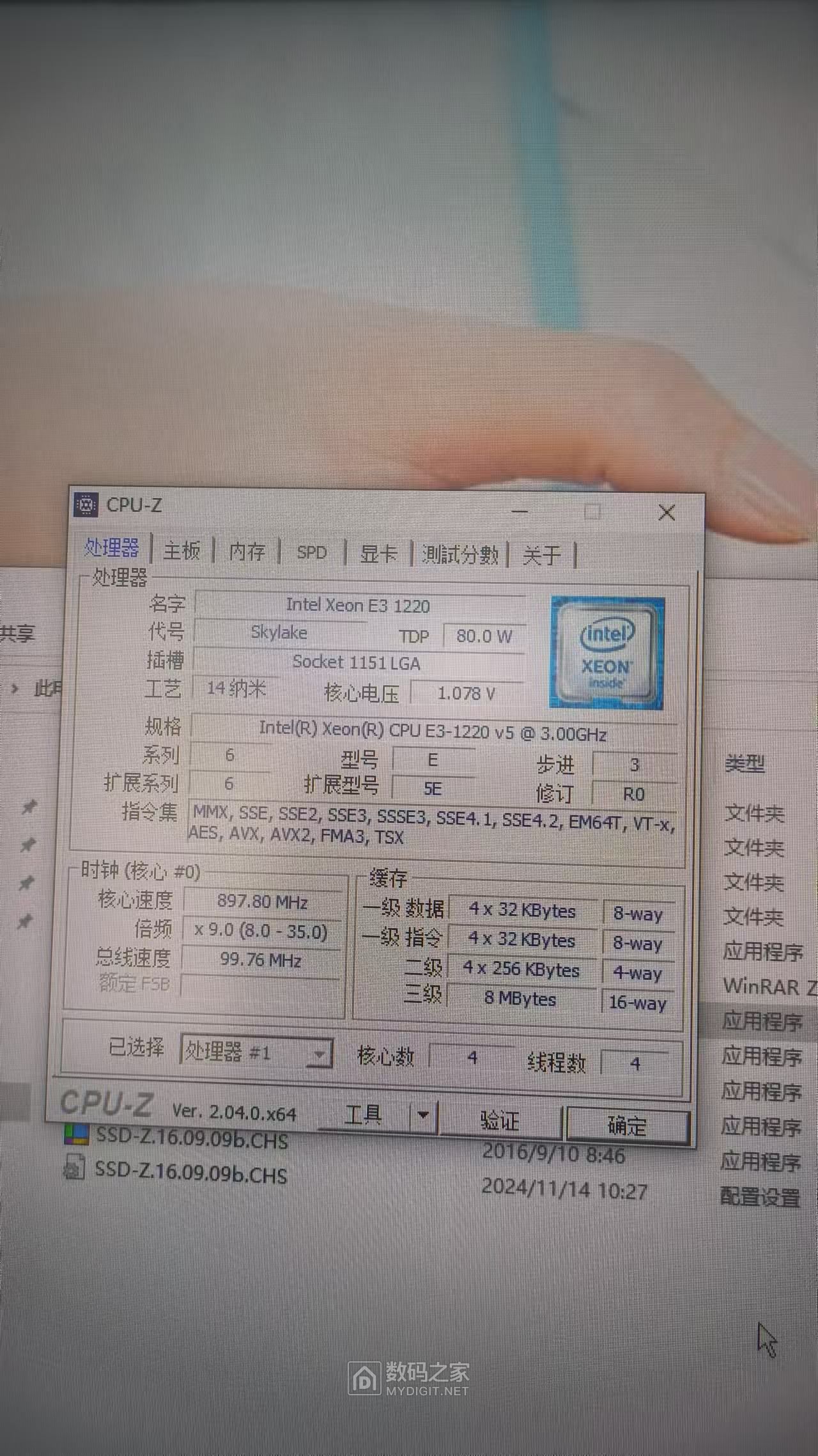

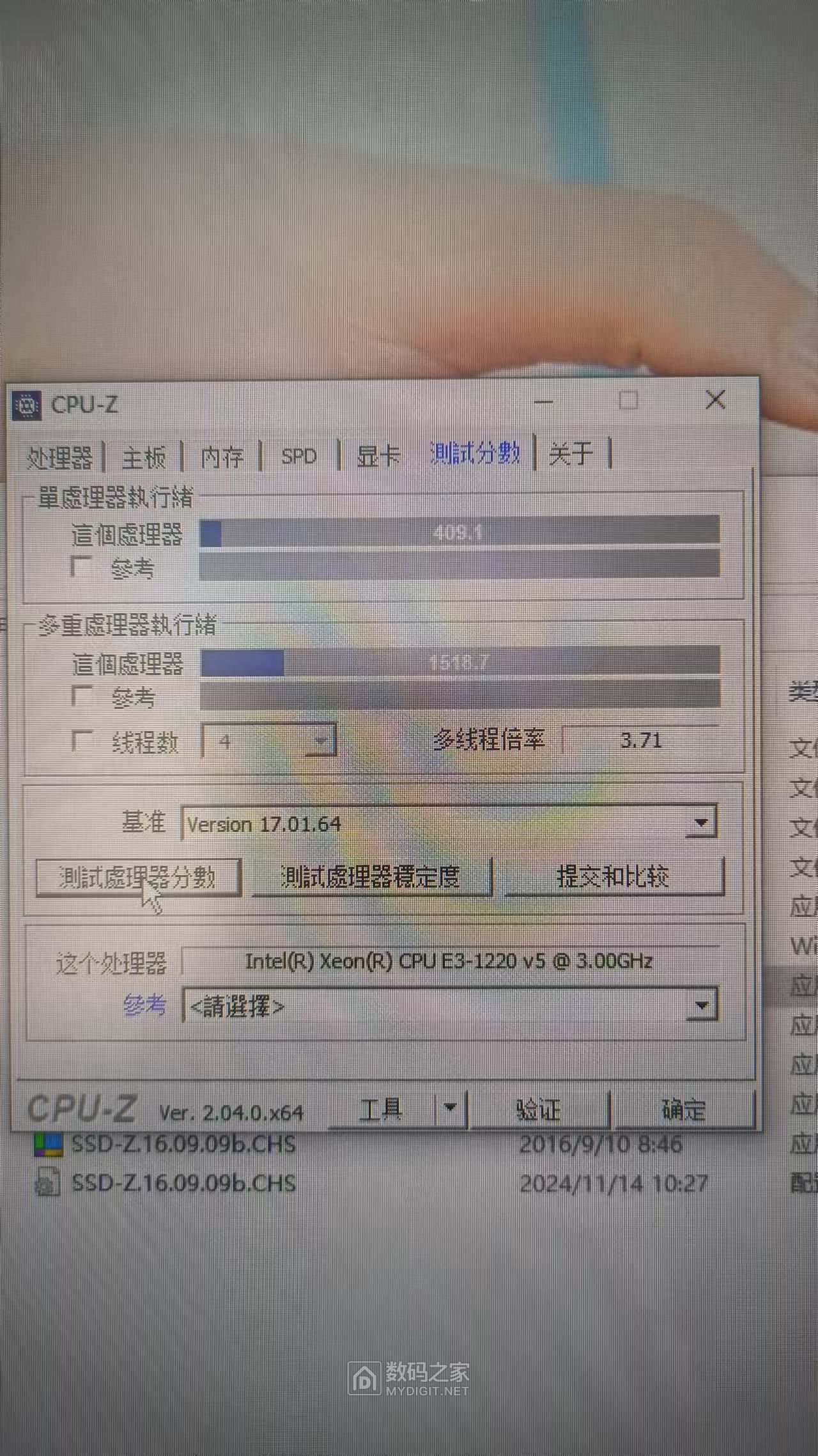

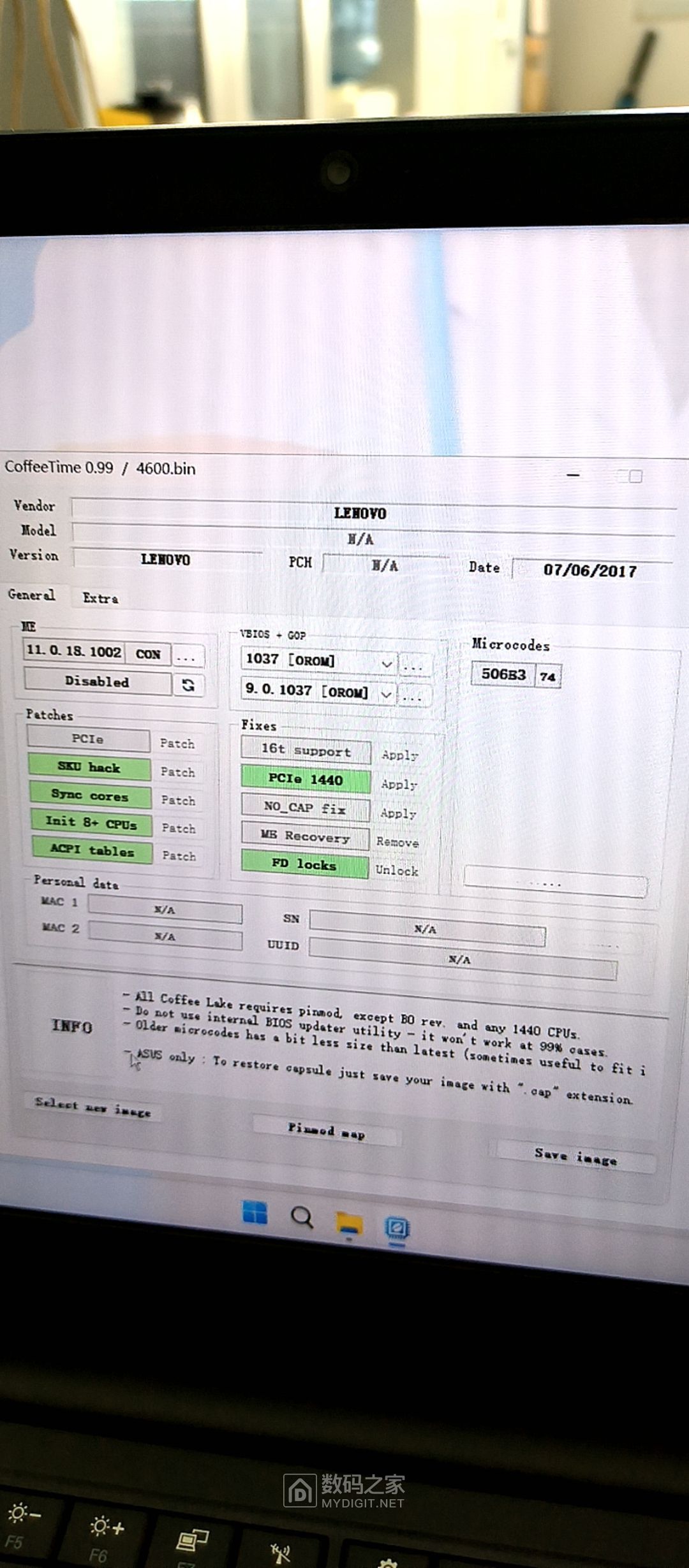

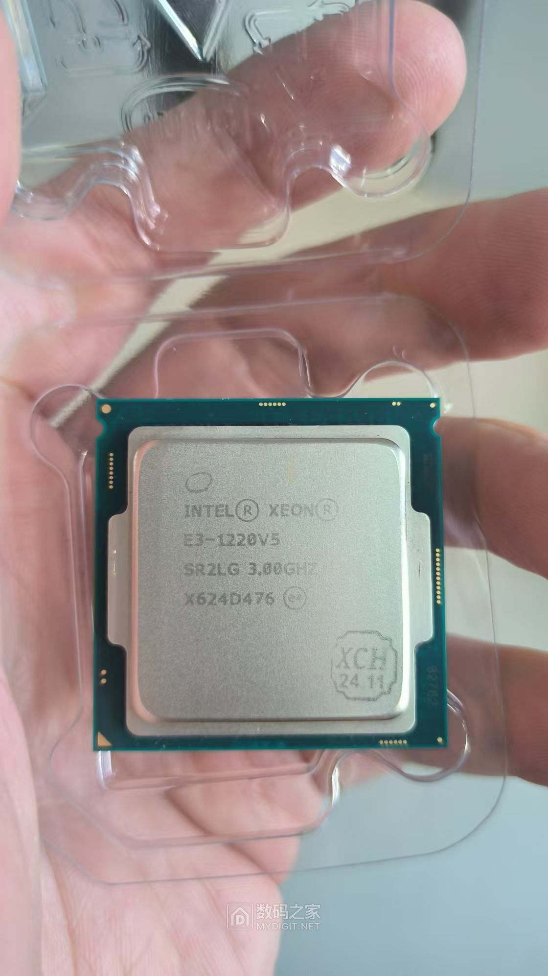

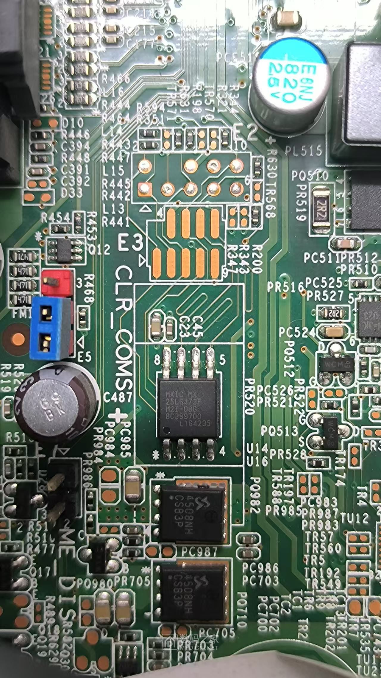

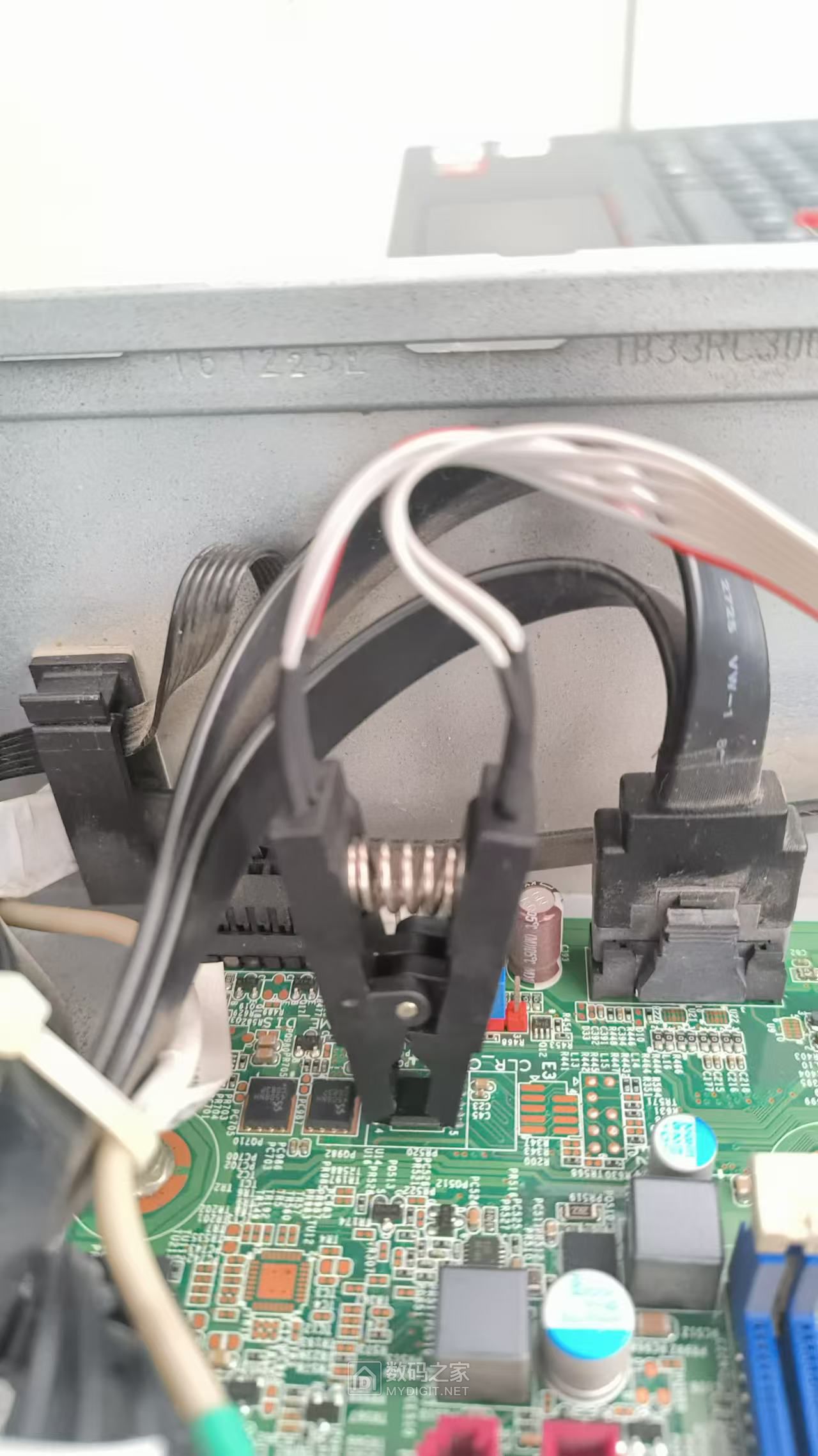

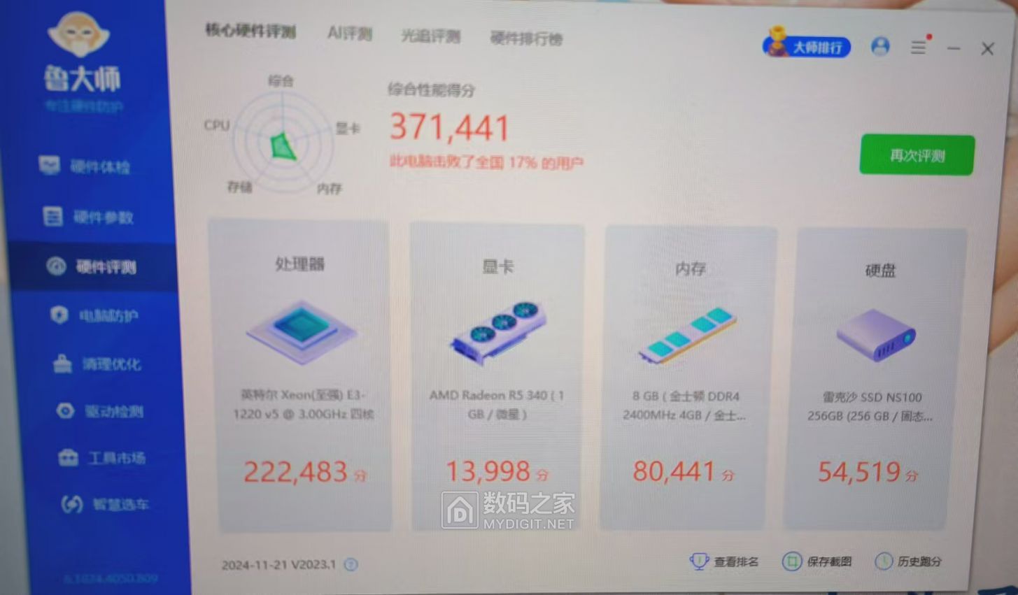

单位老电脑联想扬天M4000e-05,2017年的老将,现在使用不太给力,在论坛和B站看到很多大佬教学魔改BIOS,也试了一下,买了CH341A编程器和最便宜的E3-1220V5,结果居然可以正常使用,单核性能也还不错。
