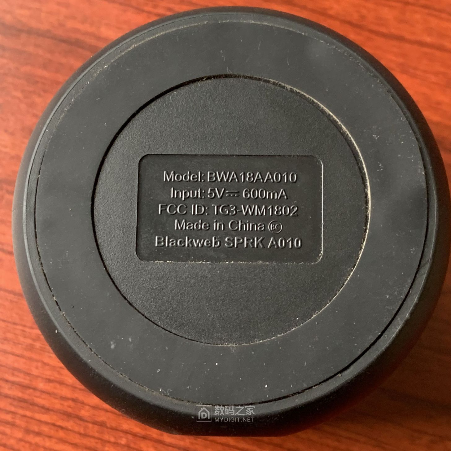

底部标识,边上有一圈防滑胶,本来以为防滑胶底下有螺丝的,结果没有

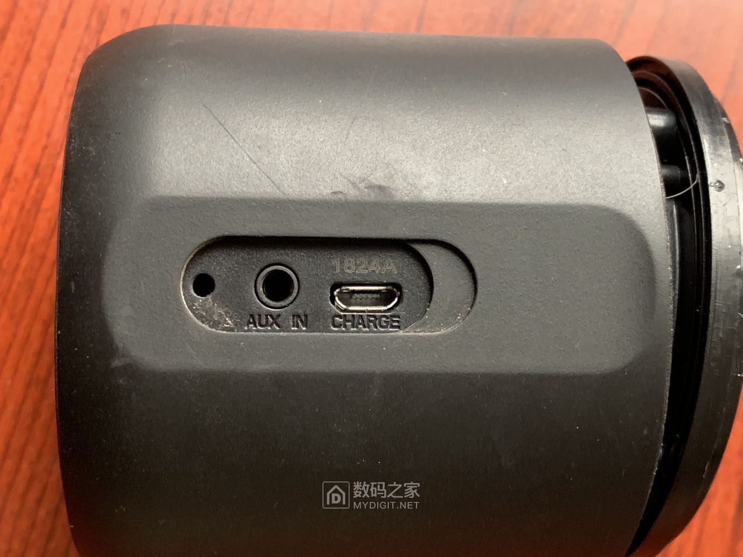

输入接口,本来有个胶盖的,早就坏了

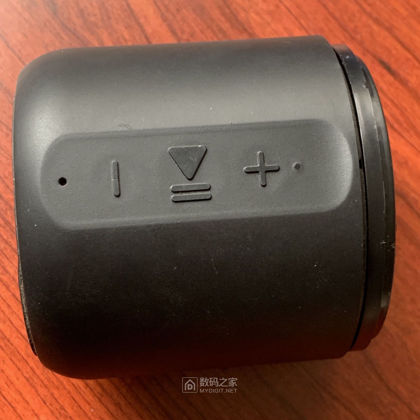

控制按键,和壳子外皮是一体包胶下来的

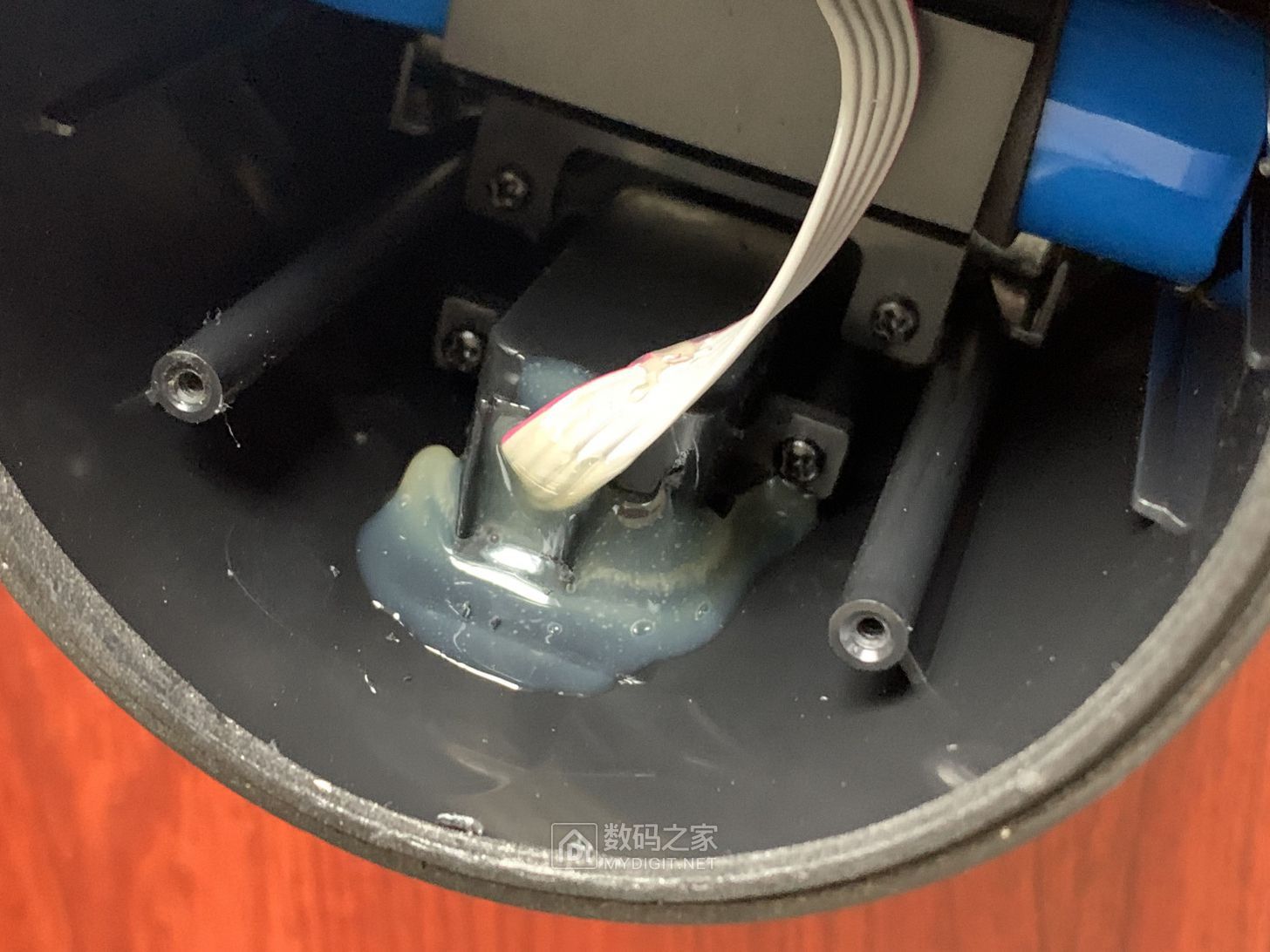

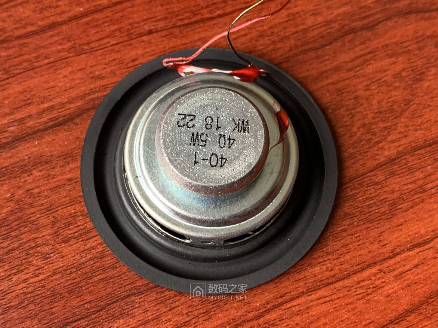

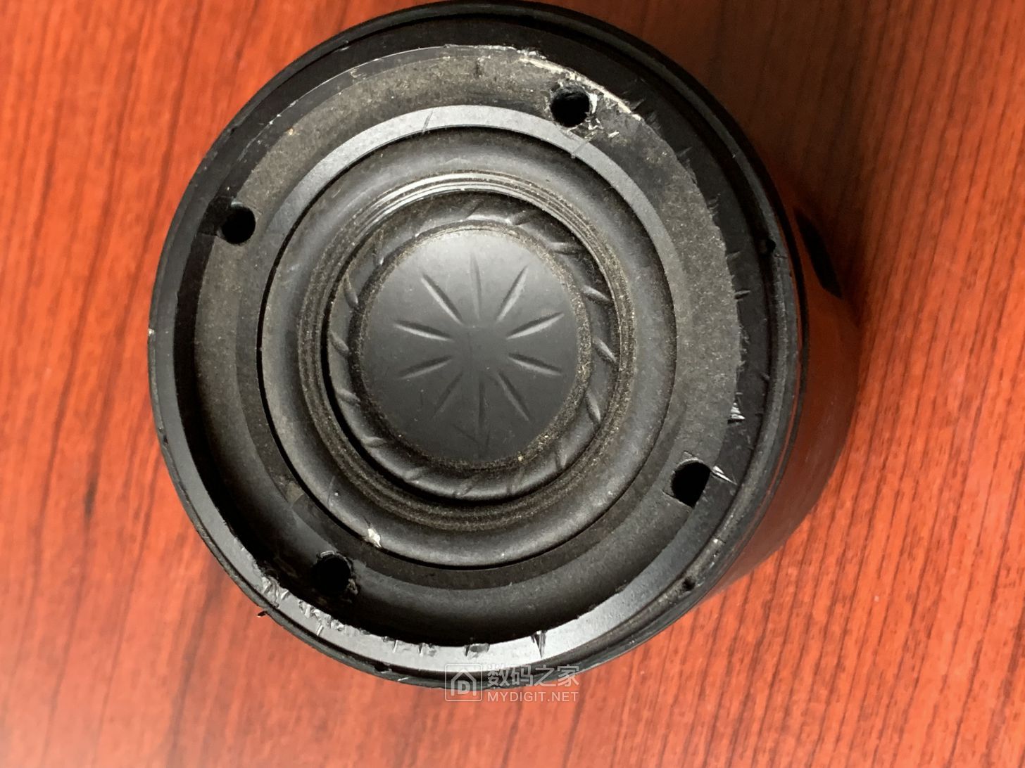

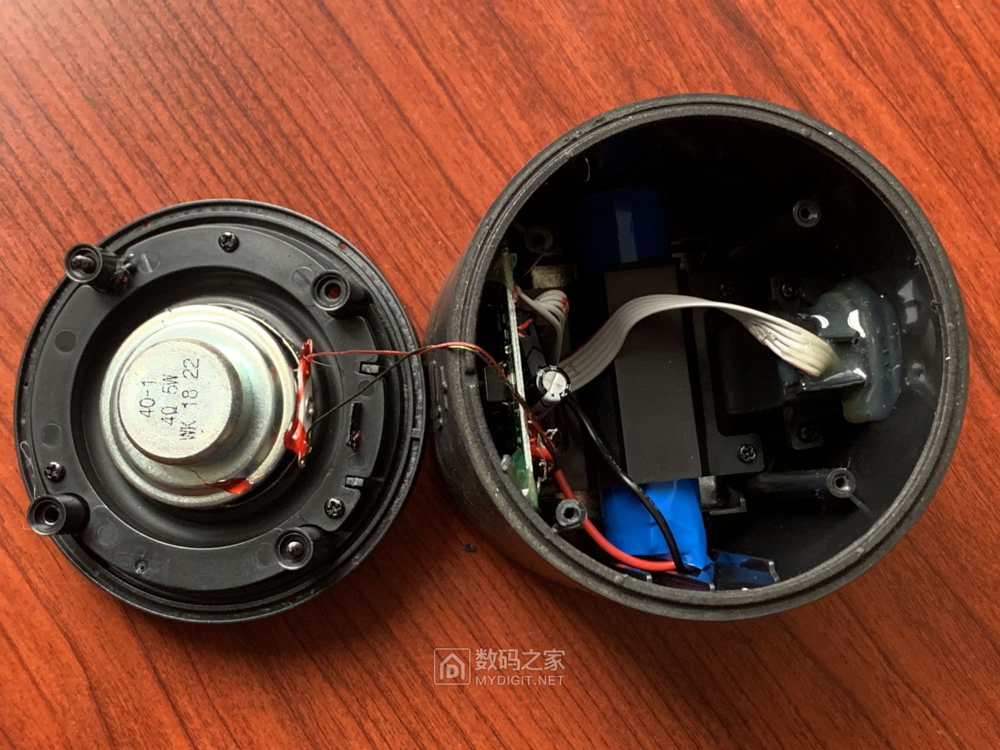

从喇叭这头拆开

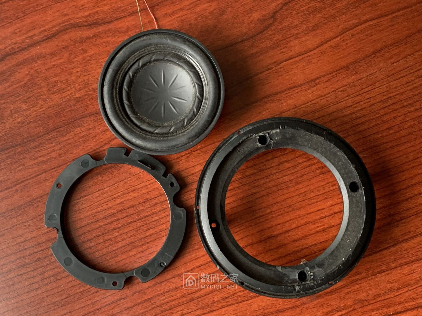

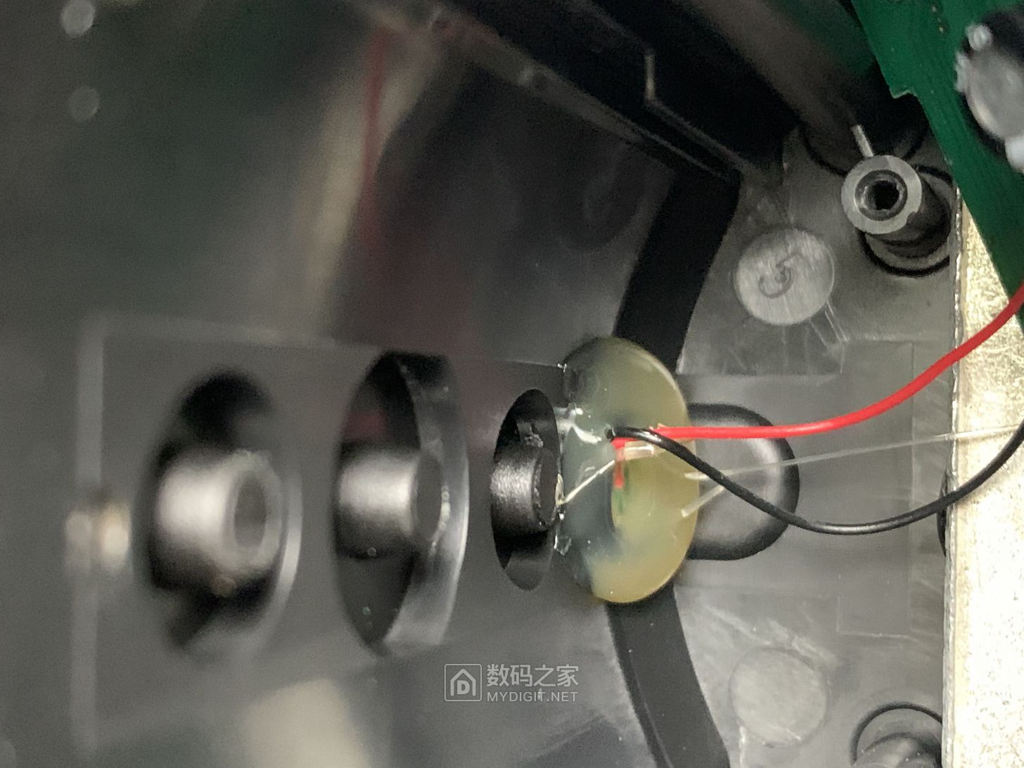

然后发现了新大陆,这个喇叭是另外一个圈压上去的,还有螺丝固定
喇叭外边还有一圈橡胶振膜,这好像是低音振膜,难怪它声音特别闷,本来高音就不好,再加个低音振膜,音效可想而知
话说这样的低音振膜还是头回见,一般都是独立的

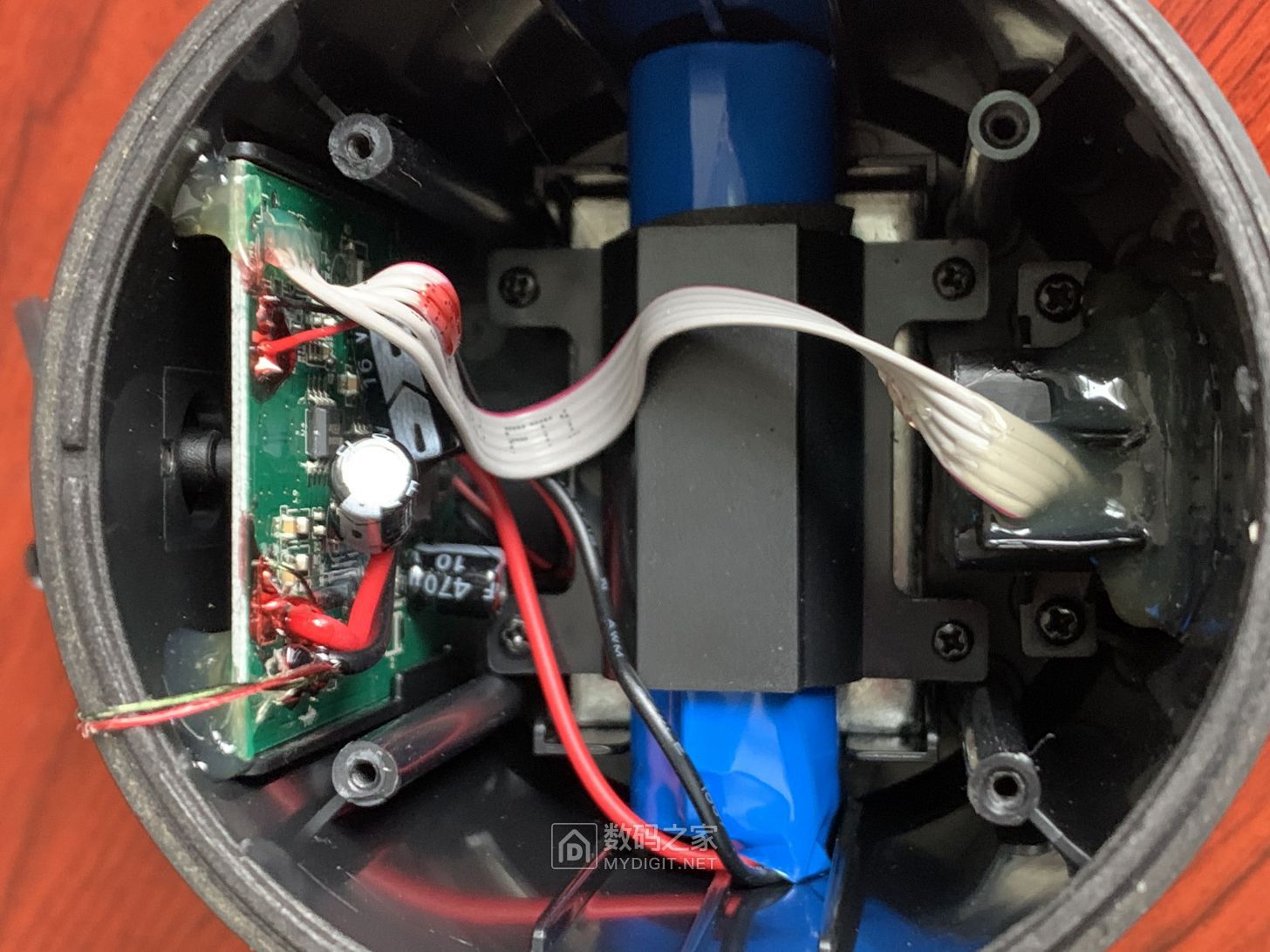

里边很空,毕竟这货尺寸不算小

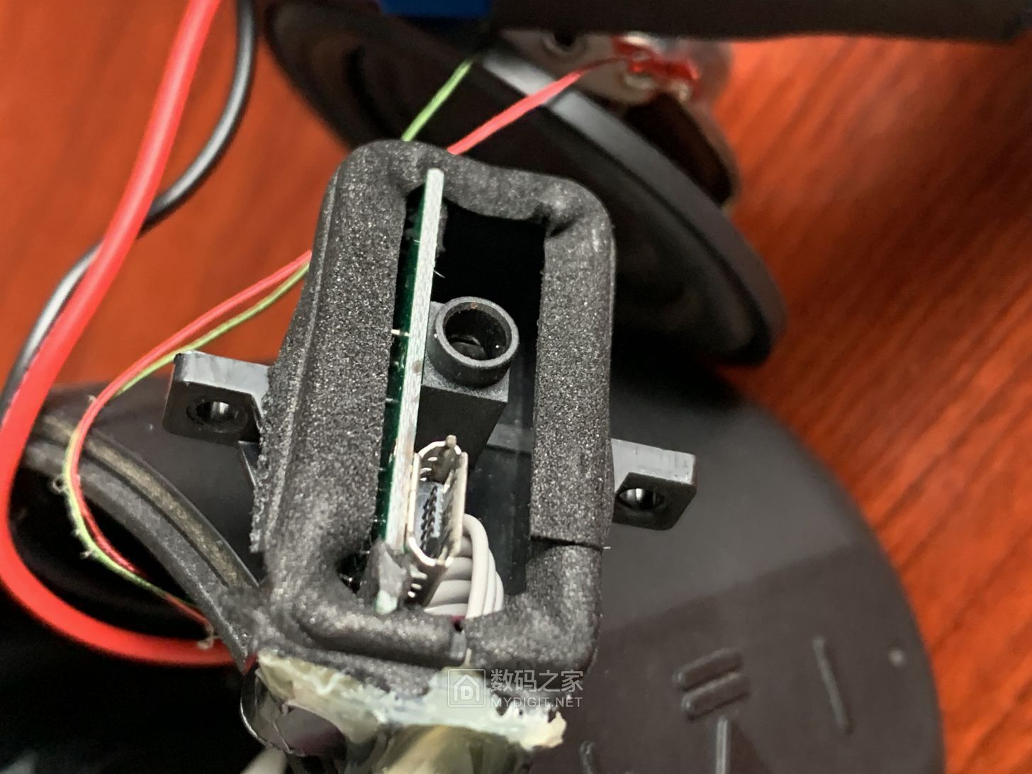

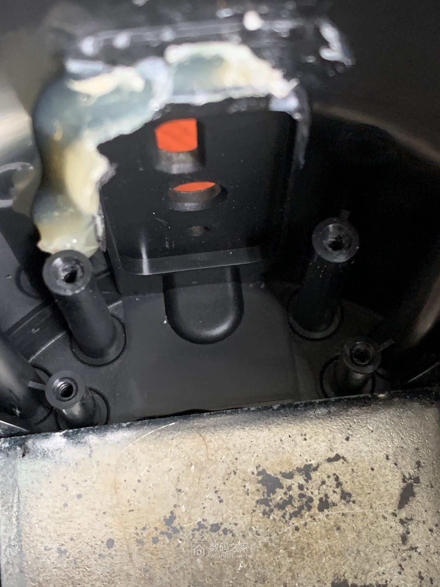

先拆下输入输出,胶打的很结实
有独立封盖,还有海绵,应该的防水需要的吧
外壳上对应的孔,下边白色的是电池拆下后底下的配重铁,个头不小

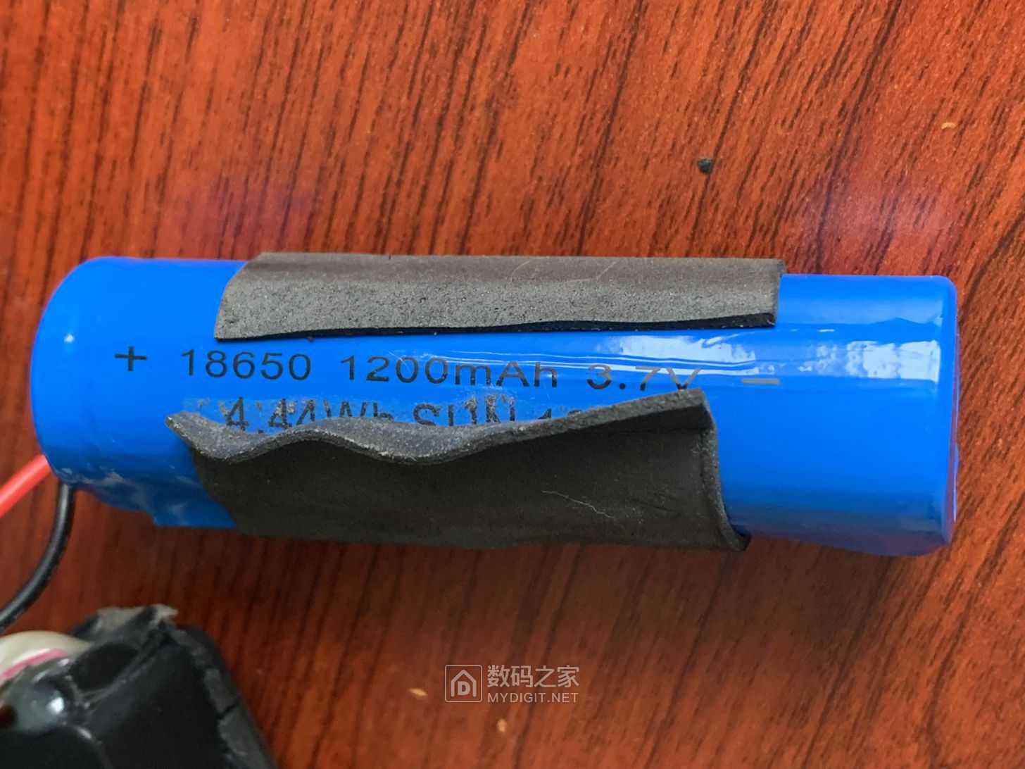

18650的电池,容量2000,很小了

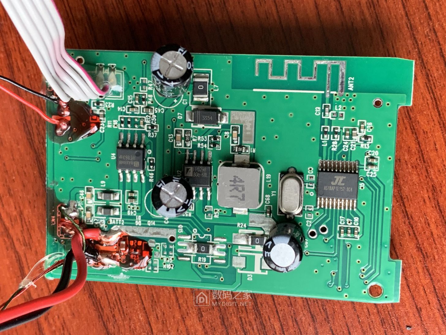

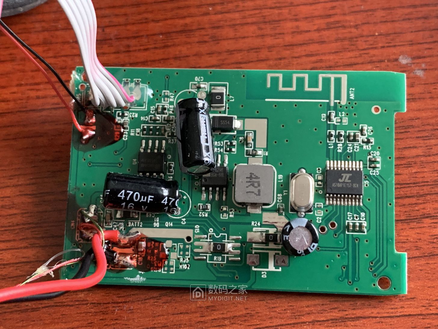

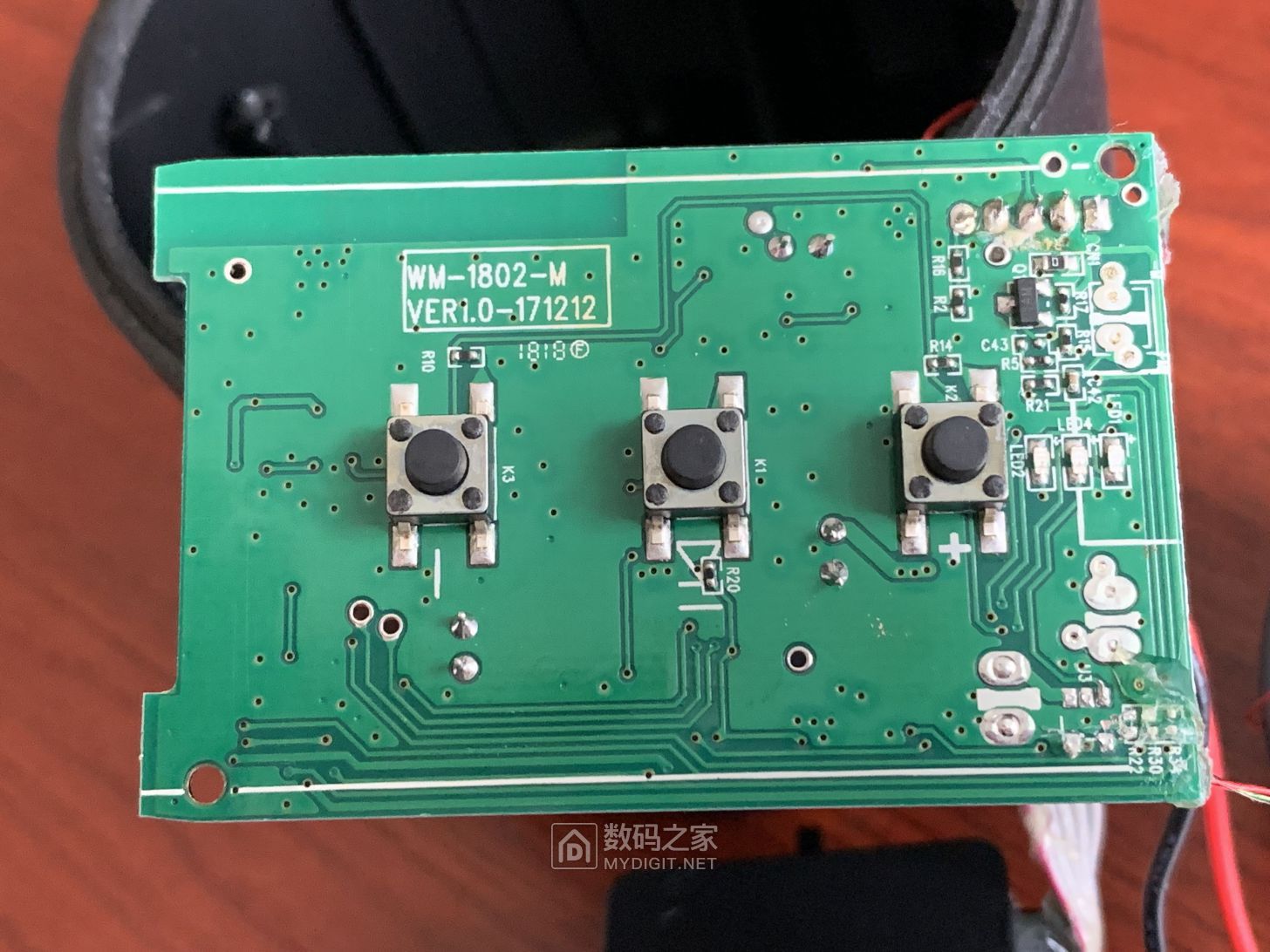

拆下主板,按键这边很空
壳体上还有个话筒,也是整体用胶封在壳子上

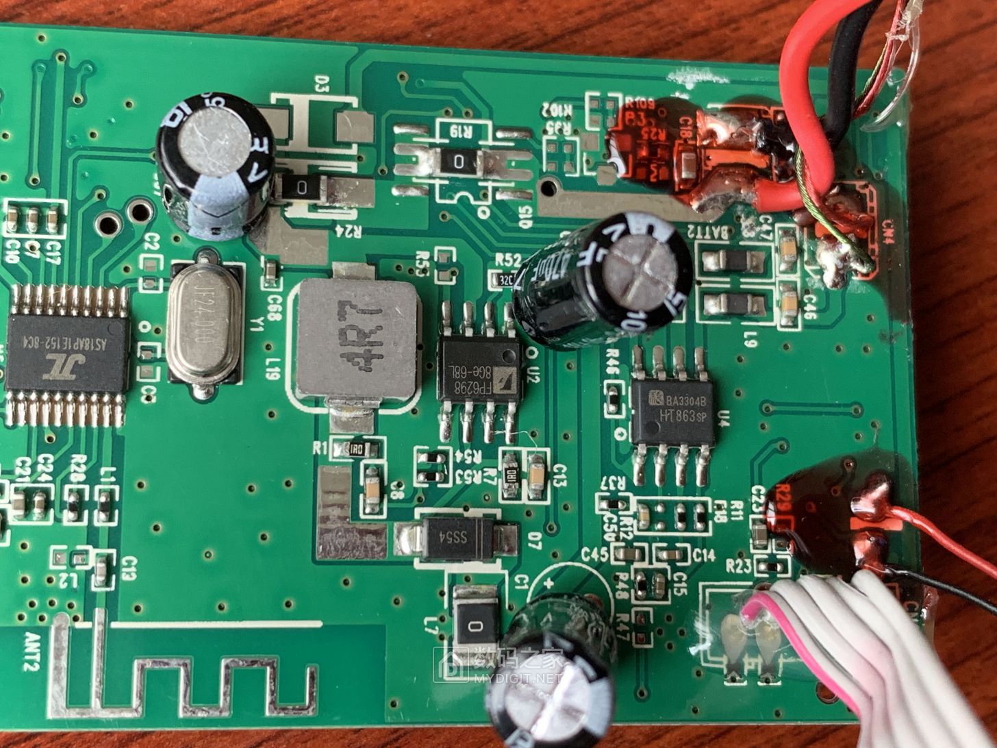

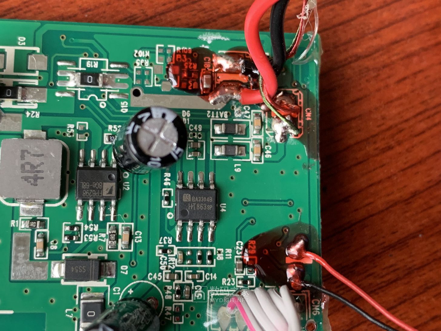

主板的另一面,电容×也是歪的
扶正看看芯片
不出意外,杰里的蓝牙芯片
还有一颗单路功放和一块升压芯片,不知道给哪里供电的
