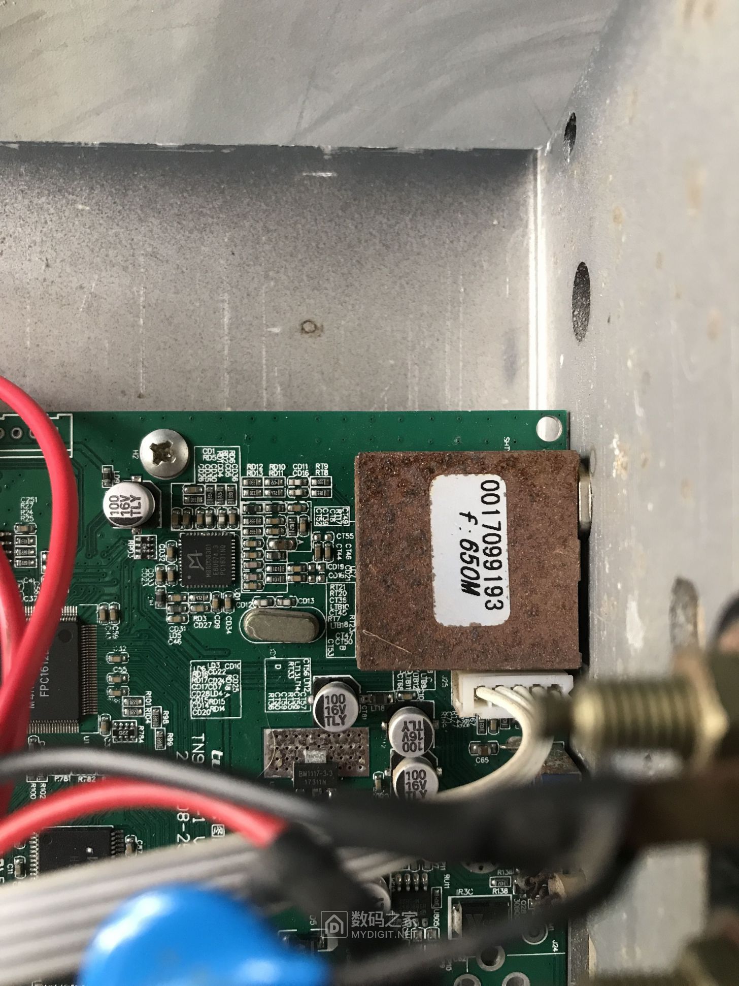

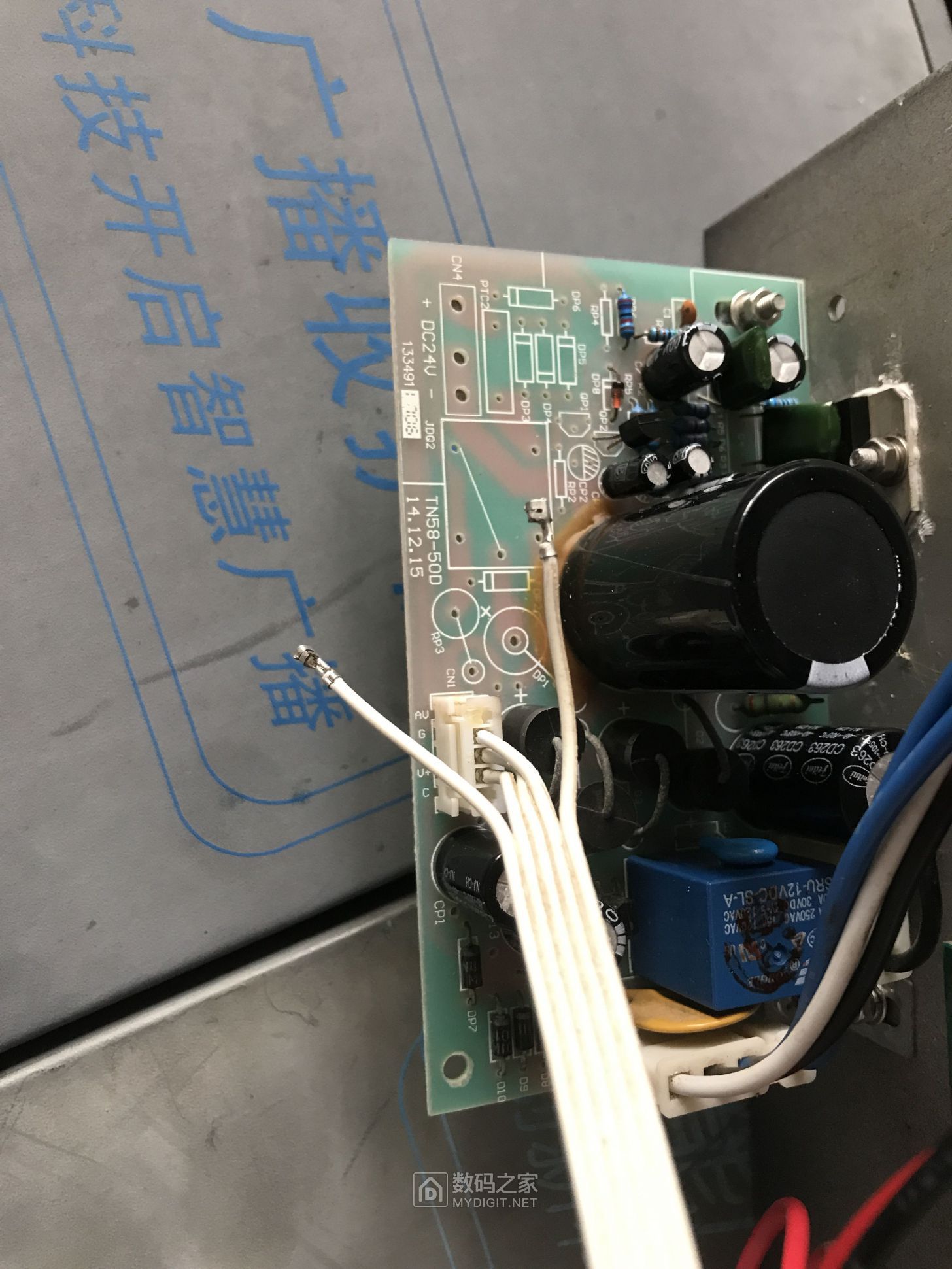

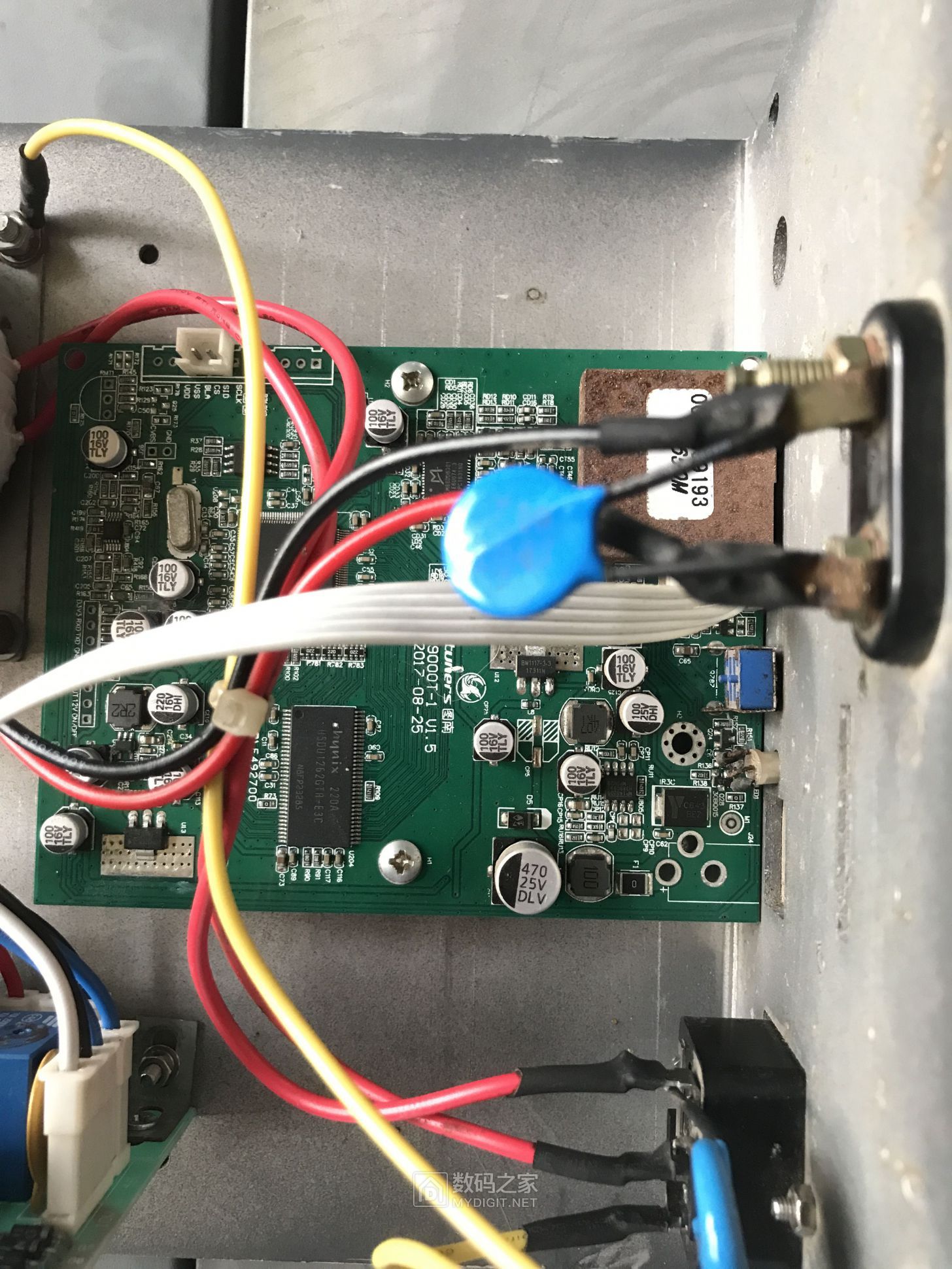

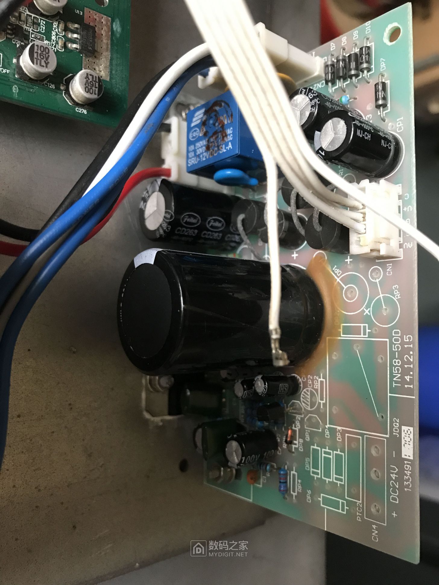

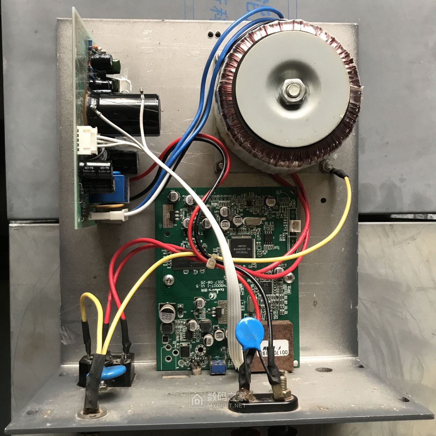

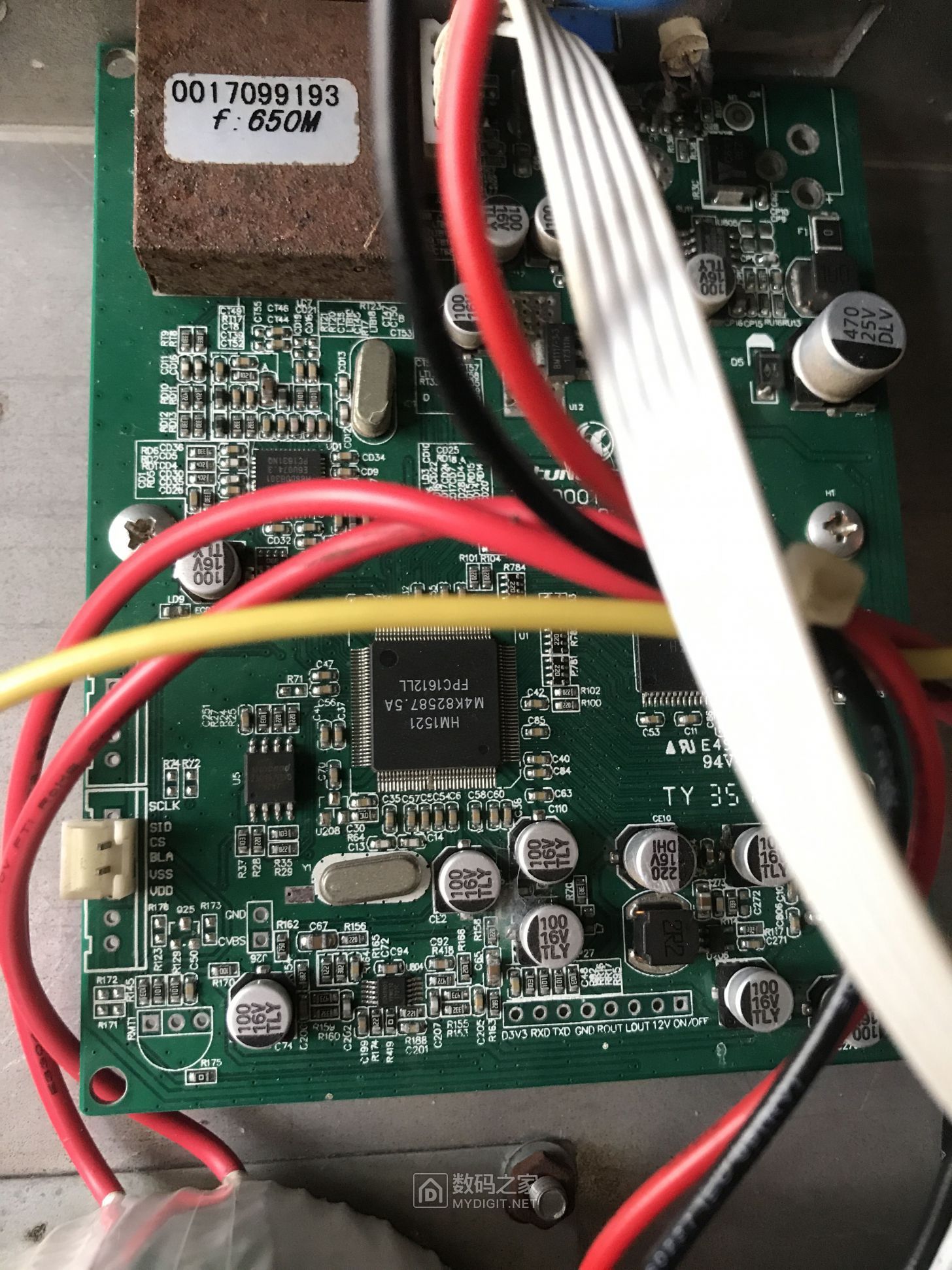

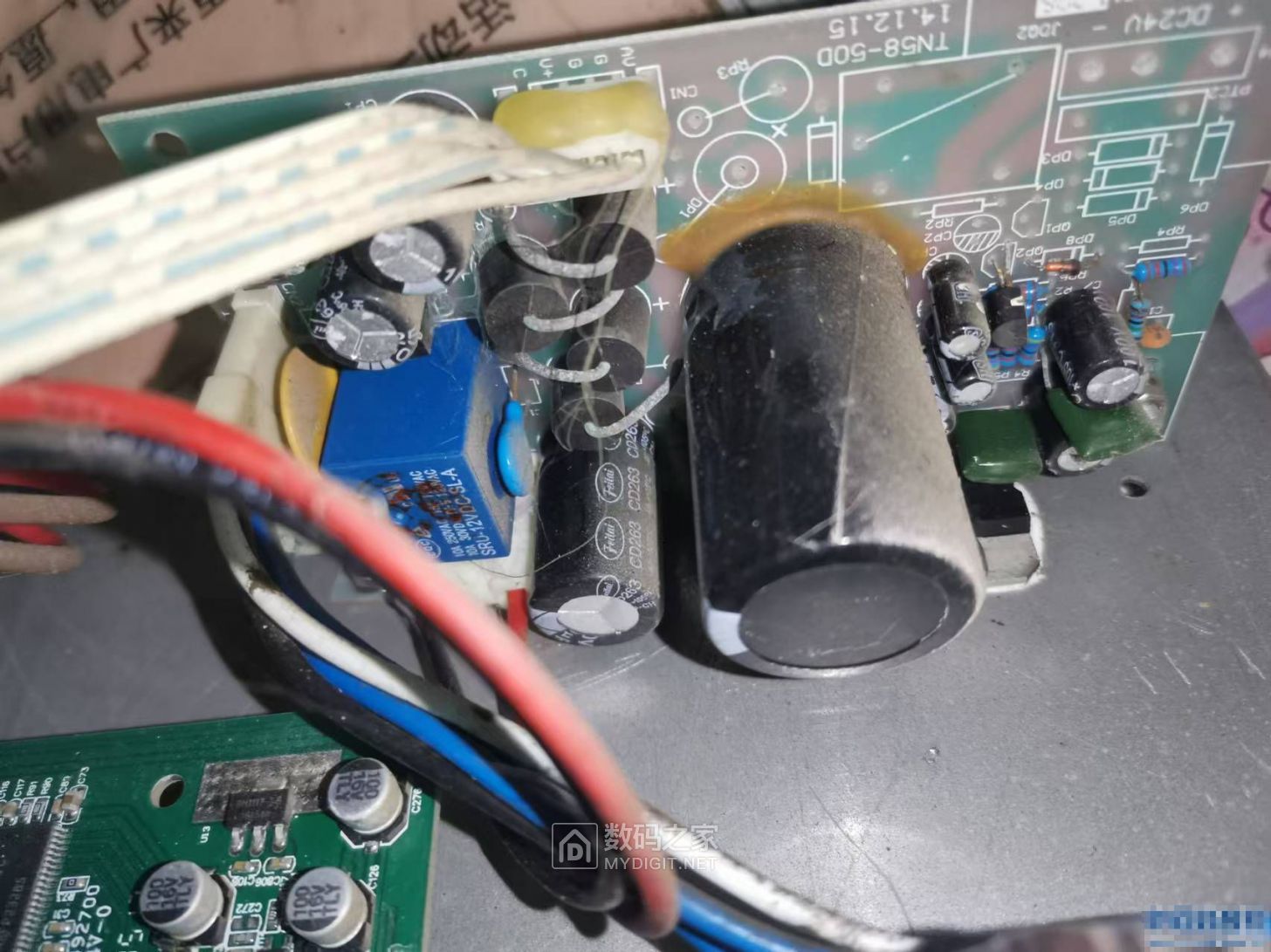

矿坛145收了3台数字广播收扩机,没有天线,只能改成纯后级功放。电路采用经典的TDA7294单电源供电OCL电路,开机会有“嘣”的一下电容充电巨响,对喇叭冲击很大,已网购延时接通电路板!
