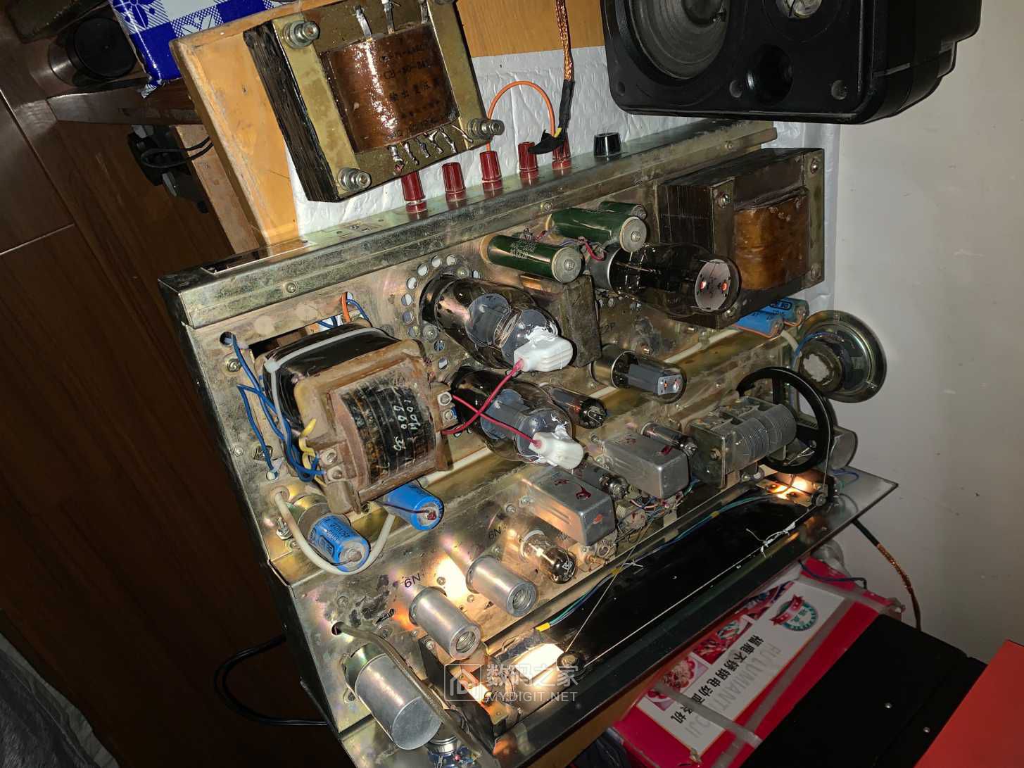

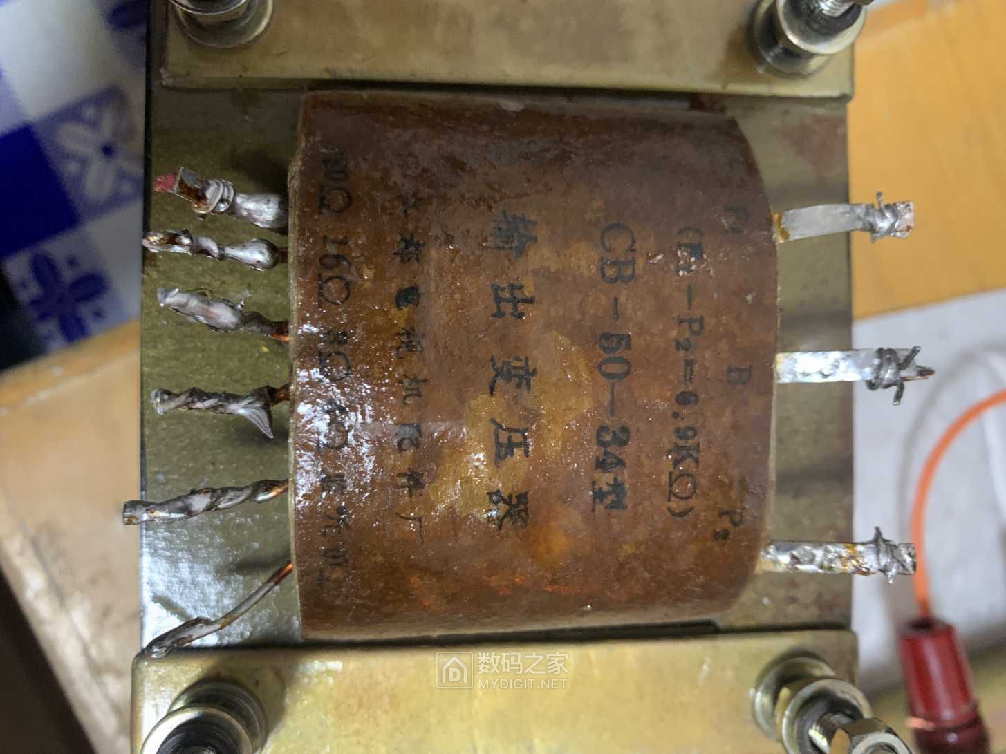

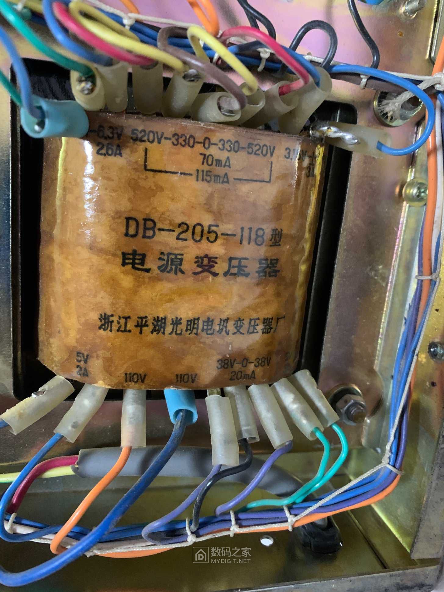

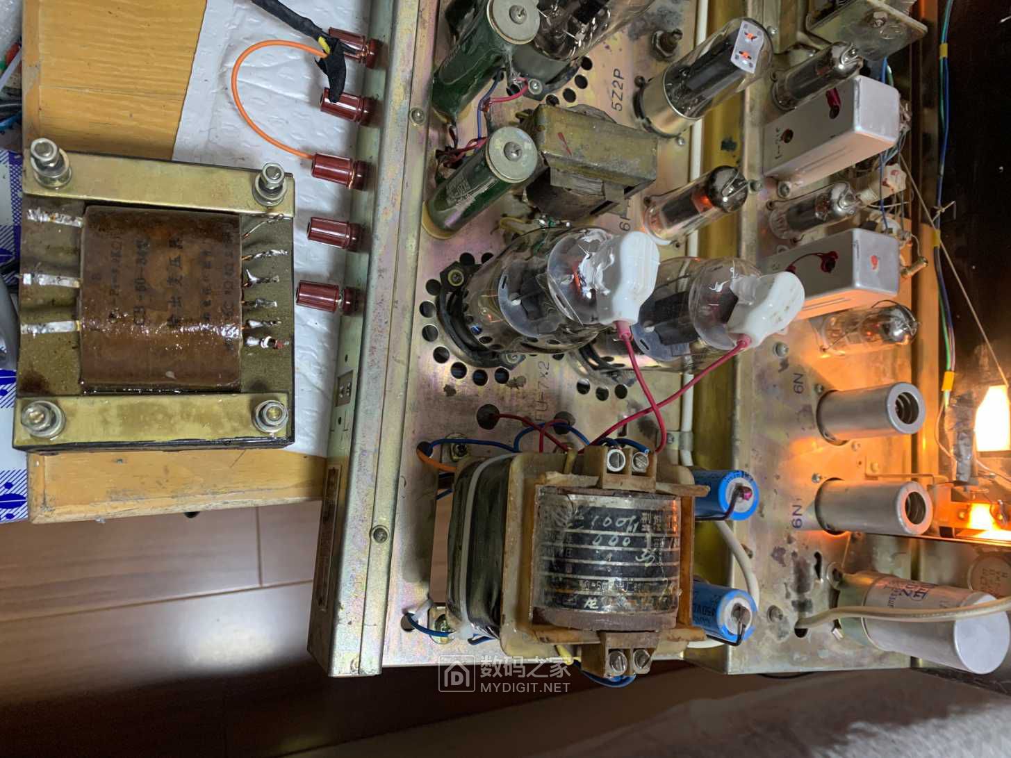

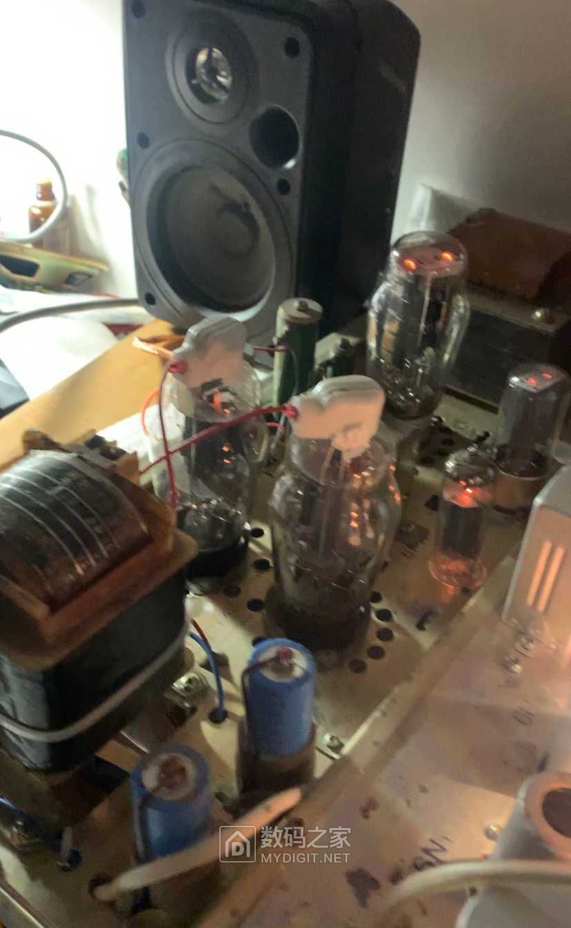

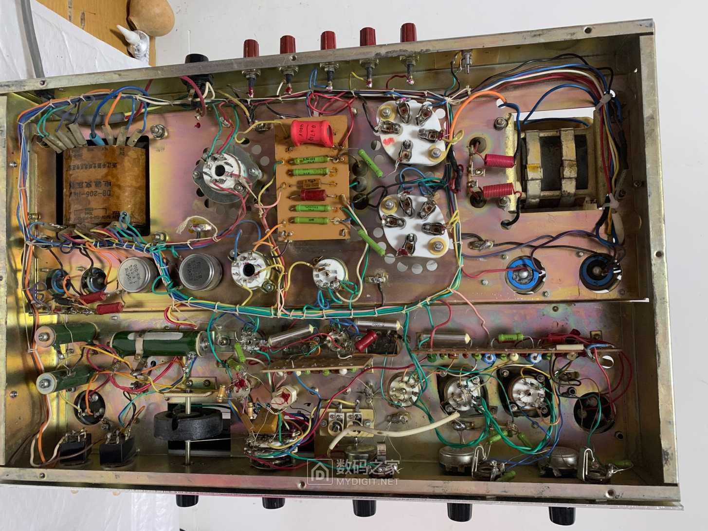

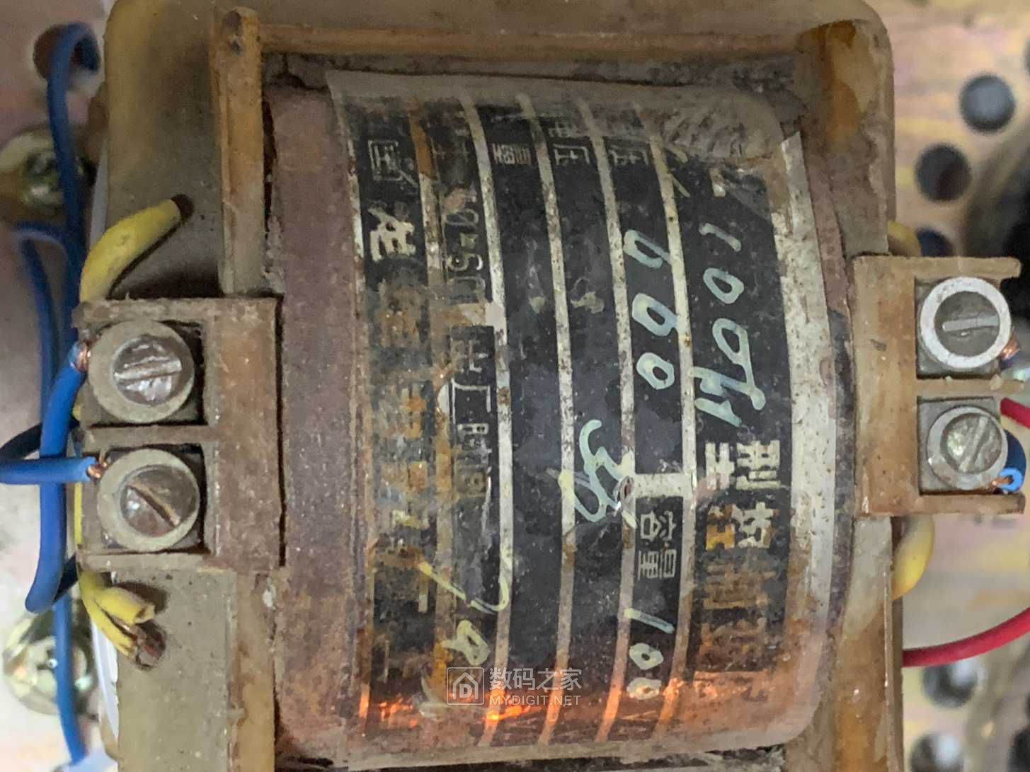

前几天分享了该机构造,还有声音很小,稍微开大点fu 7便红屏!查了各级电压及元器件无多大误差。就想是输出牛匜间短路了,也没专用仪表测阻抗。后来想以前收藏了个C型660V /36 V变压器,正好两组线圈对称串连,查资料FU 7的屏极电压也是660 V,电压匹配,就另类用一下,看电源变压器是否能作为输出牛用,说干就干,替代安装后开机,嚯!能用!成功!开森……
