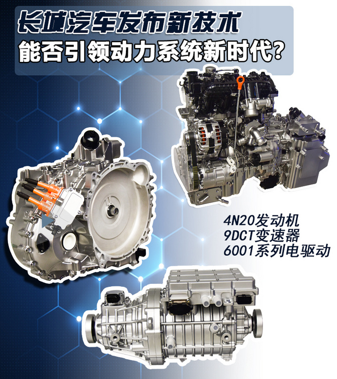

说起汽车三大件,不少自主品牌往往采取发动机避而不谈,原因很简单,我们都知道中国汽车工业起步较晚,技术要稍落后于外国品牌。不吹不黑,每个自主品牌都经历过“直接拿来用”到“在别人基础上加以改进”再到现如今的“自主研发”三个阶段。当然了,我们今天本文的主角也不例外,长城在“淘汰”三菱发动机后,迎来自主开发的1.5T、2.0T发动机以及7DCT变速箱,而今天长城汽车旗下蜂巢易创科技有限公司(以下简称“蜂巢易创”)又发布了4N20发动机、9DCT变速箱以及6001系列电驱动总成。闲话少叙,下面我们就开启较为乏味的技术解析。

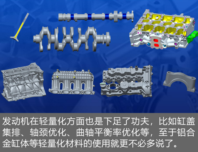

在这台新发动机量产之前,长城旗下SUV车型仍以4B15A、4C20B两款发动机为主力,至于实力如何通过哈弗H6销量便可得知。前者采用铝合金缸体、CVVL技术加持、缸内直喷、最大功率124kW……动力满足日常所需不说还达到了国六排放标准;2.0T发动机在技术应用与动力表现方面同样也处于业界领先水平。

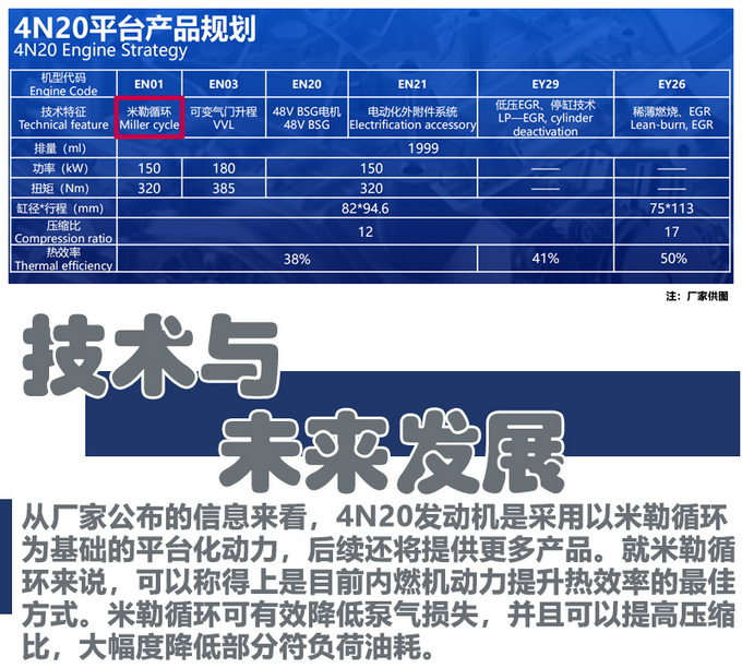

最近,热效率这个词似乎很热,众车企在提及发动机时都要说上一嘴,“我们的引擎热效率已经达到多少多少”。那热效率是什么呢?简单的说就是,发动机中转变为机械功的热量与所消耗的热量的比值,比如40%的热效率,就是有40%的热能转换为机械能。

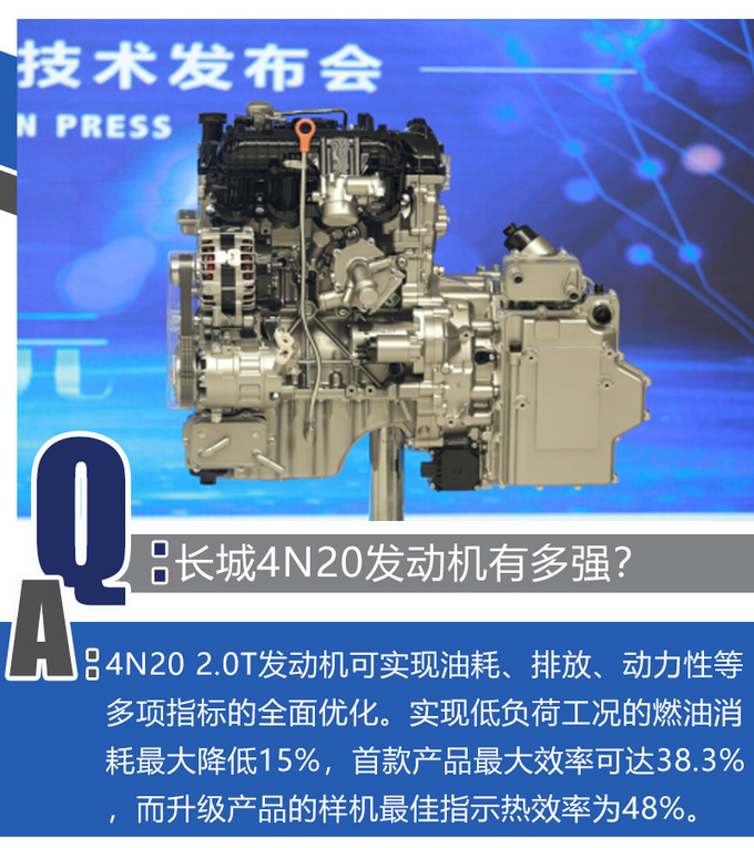

而汽车大佬们已经将热效率做到了多少呢?第八代凯美瑞搭载的丰田Dynamic Force系列2.5L发动机,热效率达40%;本田L15B系列发动机最大热效率达38%,代表车型就是神车思域;大众集团的第三代EA888发动机,最大热效率37%,至于马自达那种汽车圈的科技“怪才”马自达,就不必多说了。而相比之下,长城4N20热效率可达到38.3%,可以说是十分不易,并且也走在了该领域前沿。至于它是如何做到的,我们接着往下看。

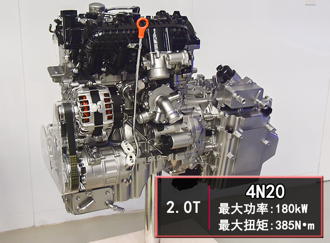

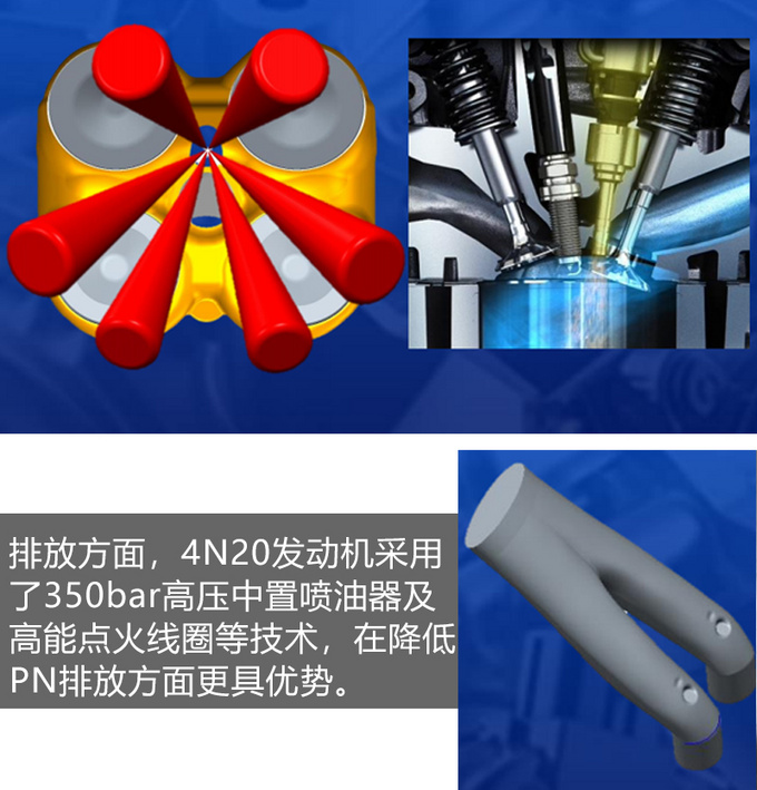

动力性方面,4N20发动机最大功率可达180kW,扭矩385N•m,就参数而言已处于同排量第一梯队。与此同时,4N20发动机的发布,标志着长城汽车在发动机自主研发的先进、高效、节油、环保等方面有了更大提升。

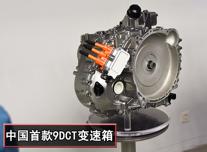

在旗下7DCT变速箱量产两年之后,长城蜂巢易创又发布了9DCT变速箱,可见其还属有不错的研发能力。此外,要知道9速双离合变速箱除奔驰外,绝无仅有。

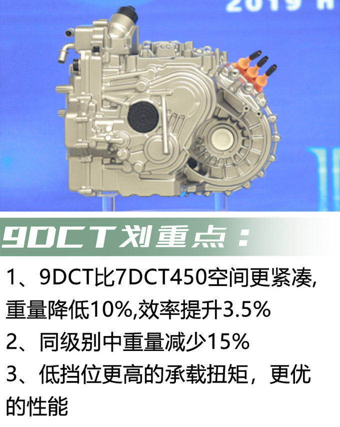

此次发布的9DCT是目前全球首款公开发布的9速湿式双离合变速箱,相较上一代7DCT,该款变速箱不只是简单地增加挡位。得益于更紧凑的空间布置,轴向空间节约5.8mm,而更轻量化的设计,还使其平均重量降低2.6%。
在性能方面,9DCT变速箱在继承现有7DCT变速箱优异性能的基础上,还采用了内置集成式TCU、窄齿宽和薄型同步器设计、双泵系统以及自主设计的DCM、HCM等技术,使得综合效率提升了3.5%,重量降低了近10%,搭载长度也缩短了近10%。

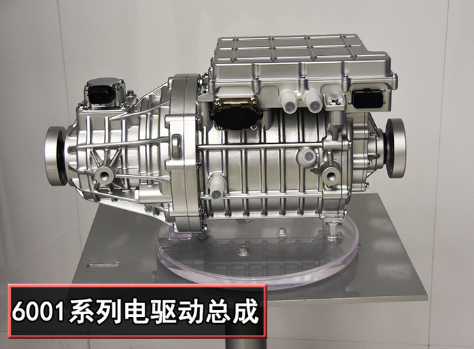

蜂巢电驱动开发并自主知识产权的电驱动总成6001系列,实现了高速电机、控制器和减速箱的集成,未来适用于A0级、A级以上乘用车、SUV以及皮卡车型。
技术方面,6001系列电驱动系统采用扁铜线(HairPin)成型绕组设计,电机最高效率可提升0.5%-0.8%,满槽率以及高效区也会随之增加。

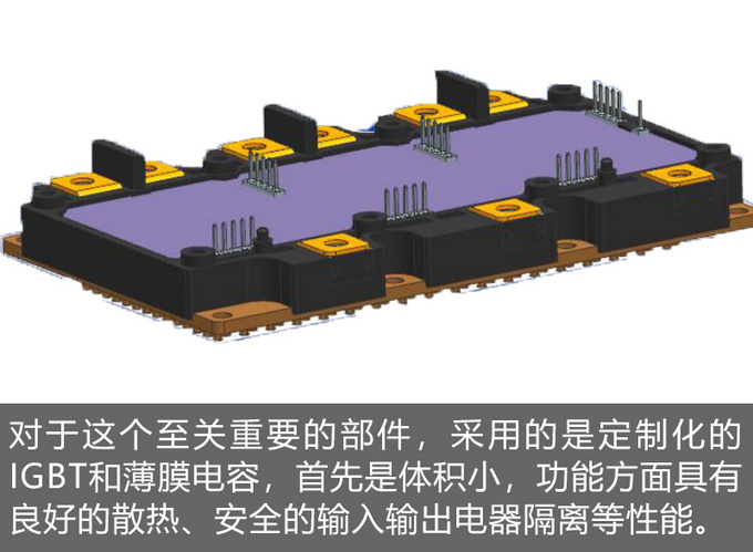

而整个系统至关重要的部件,IGBT(绝缘栅双极型晶体管),其作用在车辆充电时起着交直流转换的作用,在车辆行驶过程中则变成变压器,实时调控全车电压。厂家采用的是定制化的IGBT和薄膜电容。
至于减速箱,自然是行星减速机,毕竟其传动结构是目前齿轮减速机效率最高的组合,特征主要是体积小、重量轻,可进一步缩小系统体积。软件方面,采用基于Autosar架构思想自主开发的系统,集成ACU、VCU等控制软件,在满足SIO26262 SAIL-C安全等级的同时,还可监控电机扭矩以及电机转速。值得一提的还有,驱动电机有效功率密度达5.6kW/kg,远超工信部2020年电动车行业达到电机功率密度3.5kW/kg的目标。
