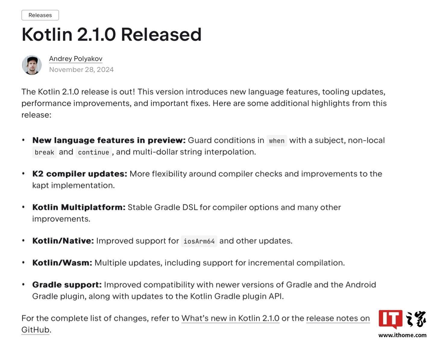

IT之家 12 月 7 日消息,JetBrains 现已发布编程语言 Kotlin 2.1.0 版本,主要新增守卫条件预览版、优化编译器,同时了改进跨平台开发支持能力,IT之家附 GitHub 页面(点此访问)。

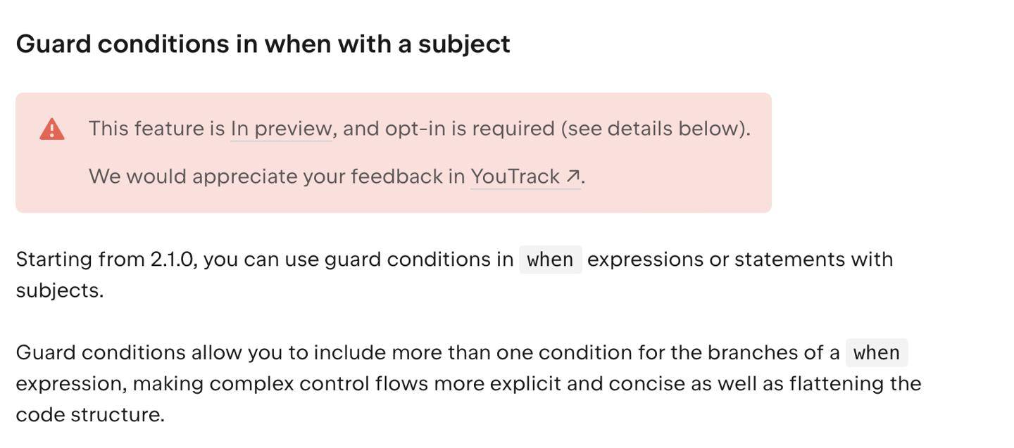

据介绍,Kotlin 2.1.0 引入了守卫条件(Guard Conditions)预览功能,增强了 when 表达式的灵活性和可读性。通过这一功能,开发者可以在分支条件中添加额外的布尔表达式判断,并结合 if 令代码结构更加简洁。对于处理复杂控制流程尤为实用,能够显著提升代码的清晰度和可维护性,简化繁琐冗长的嵌套逻辑。

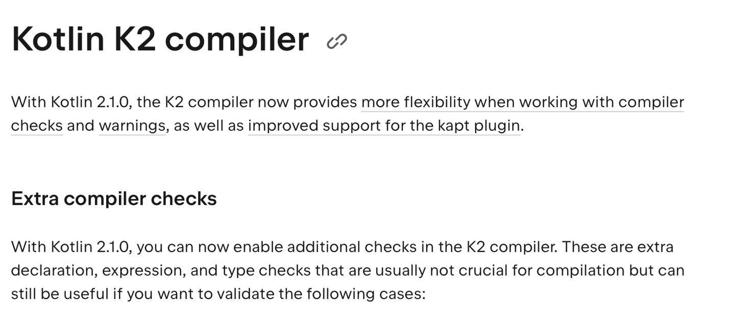

在编译器方面,Kotlin 2.1.0 进一步升级了 K2 编译器,新增了更多编译器检查功能以及关闭特定警告功能。例如新增的检查项目包括检测冗余的可空类型、未使用的变量以及多余的模板字符串等。这些检查虽为可选功能,但可以有效优化代码结构。而新增的关闭特定警告功能正如其名,允许开发者隐藏非必要的警告,减少干扰,提高项目管理灵活性。

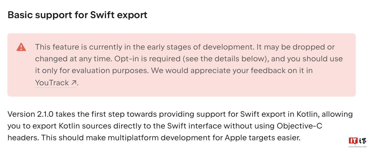

在 Kotlin / Native 方面,2.10 版本新增了对 Swift 导出的基础支持,为 iOS 平台开发者优化了发布流程。

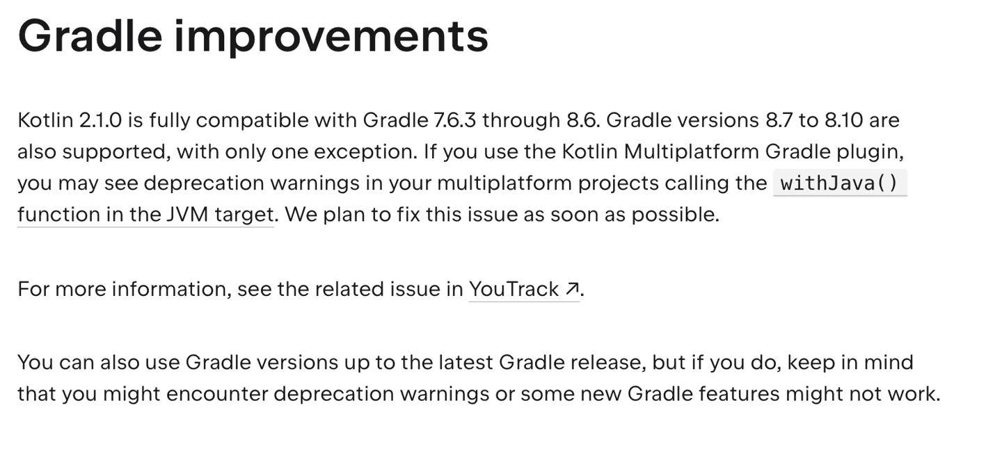

此外,Kotlin 2.1.0 还进一步加强了 Java 生态的兼容性,改进了对 JSpecify 注解的支持,并增强了空值安全检查,为跨平台开发提供了更全面的支持。
