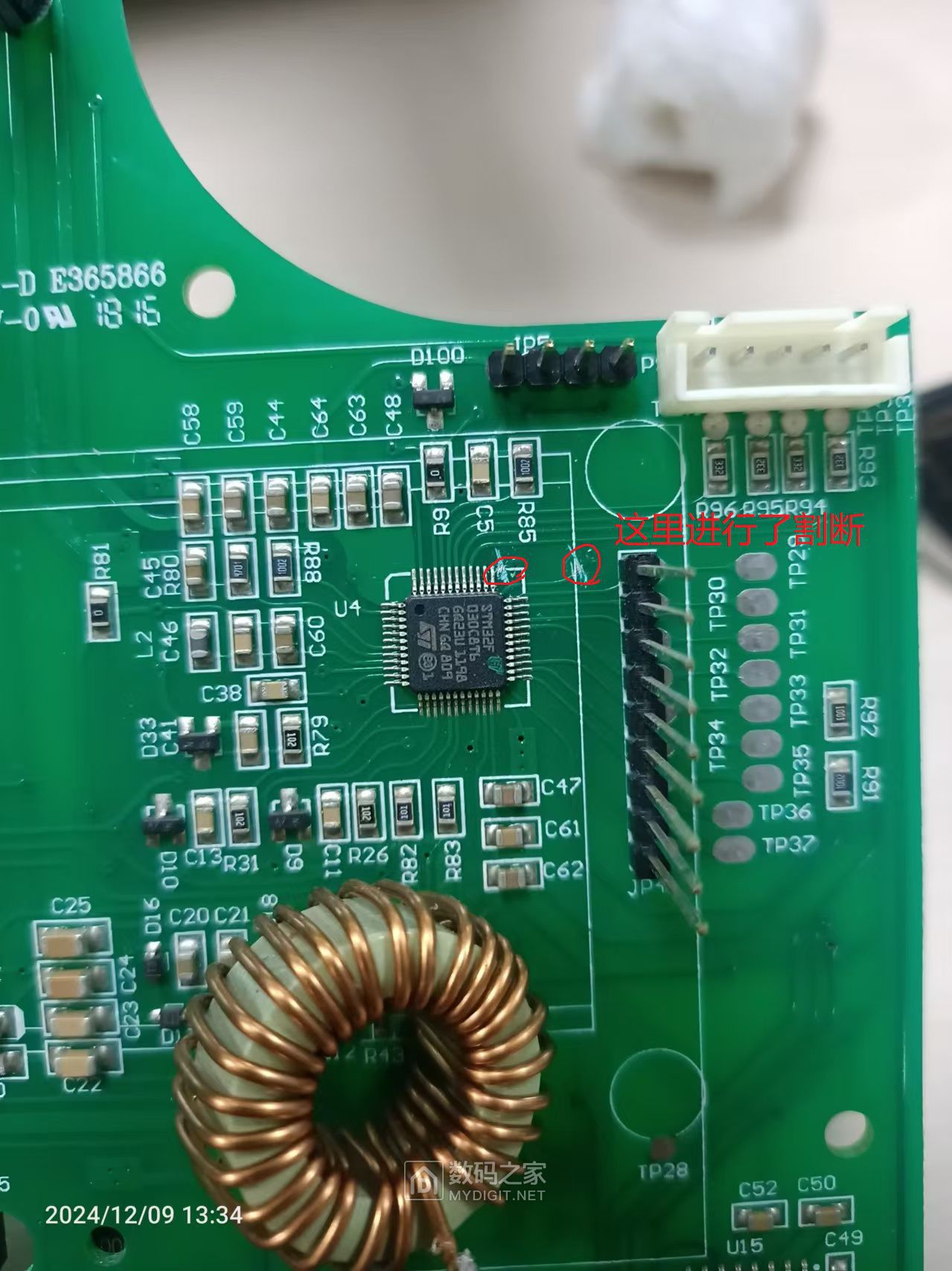

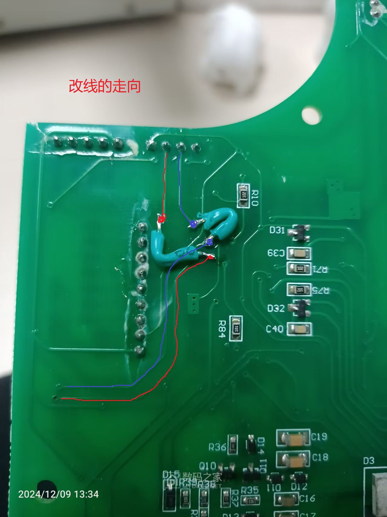

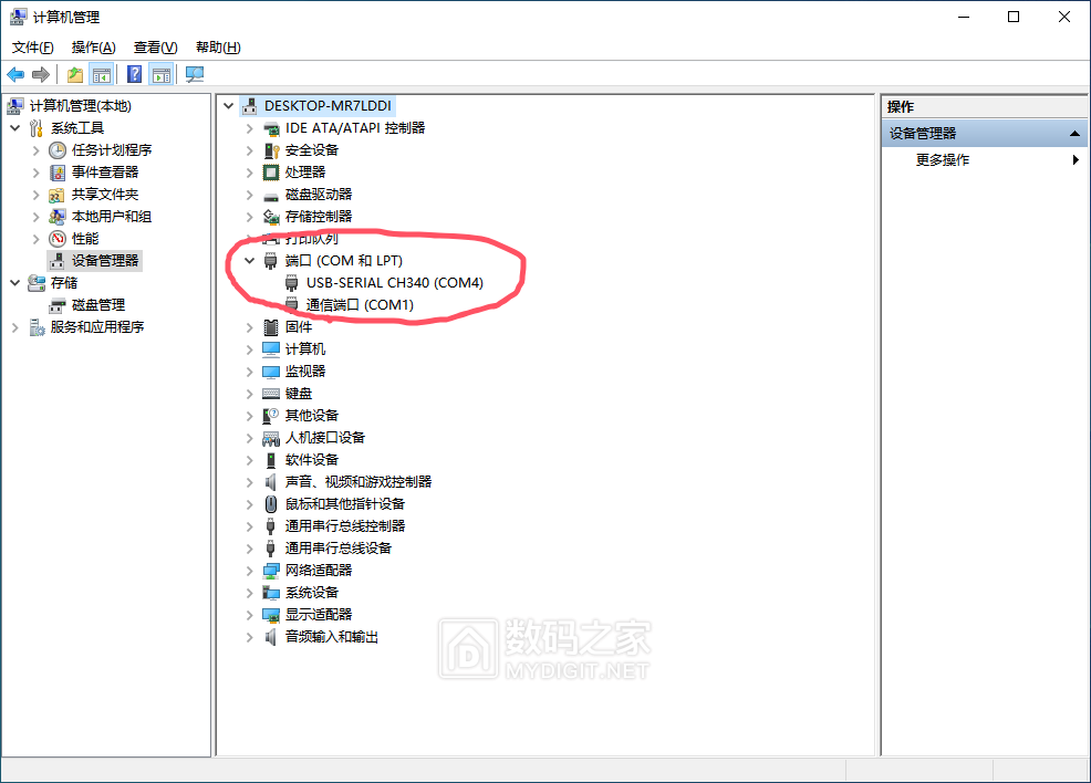

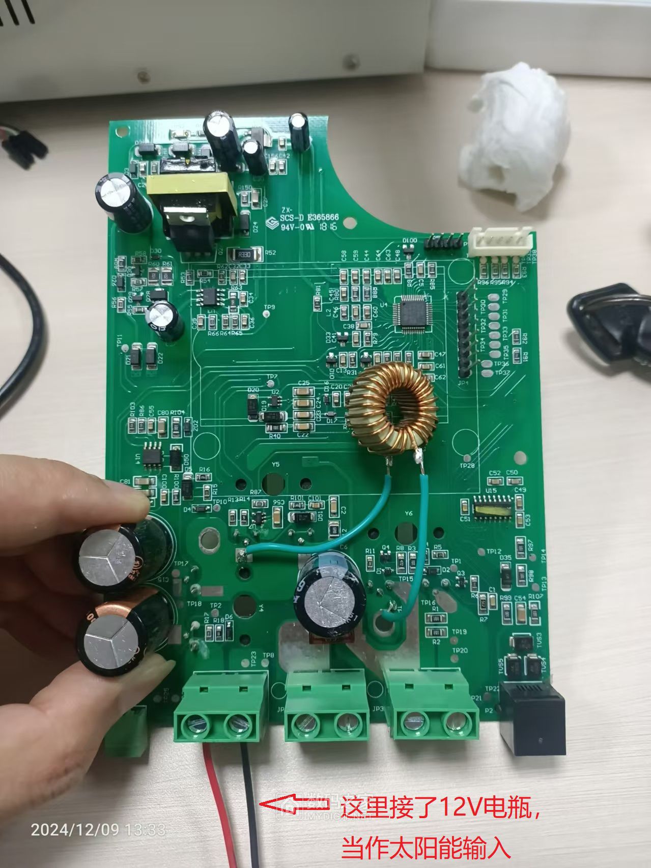

MPPT控制板SRNE-ML2420连不上,用的台式电脑,接USB转TTL线,板子上接了电感,改了rx、tx线
