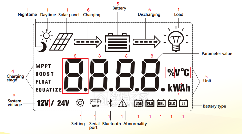

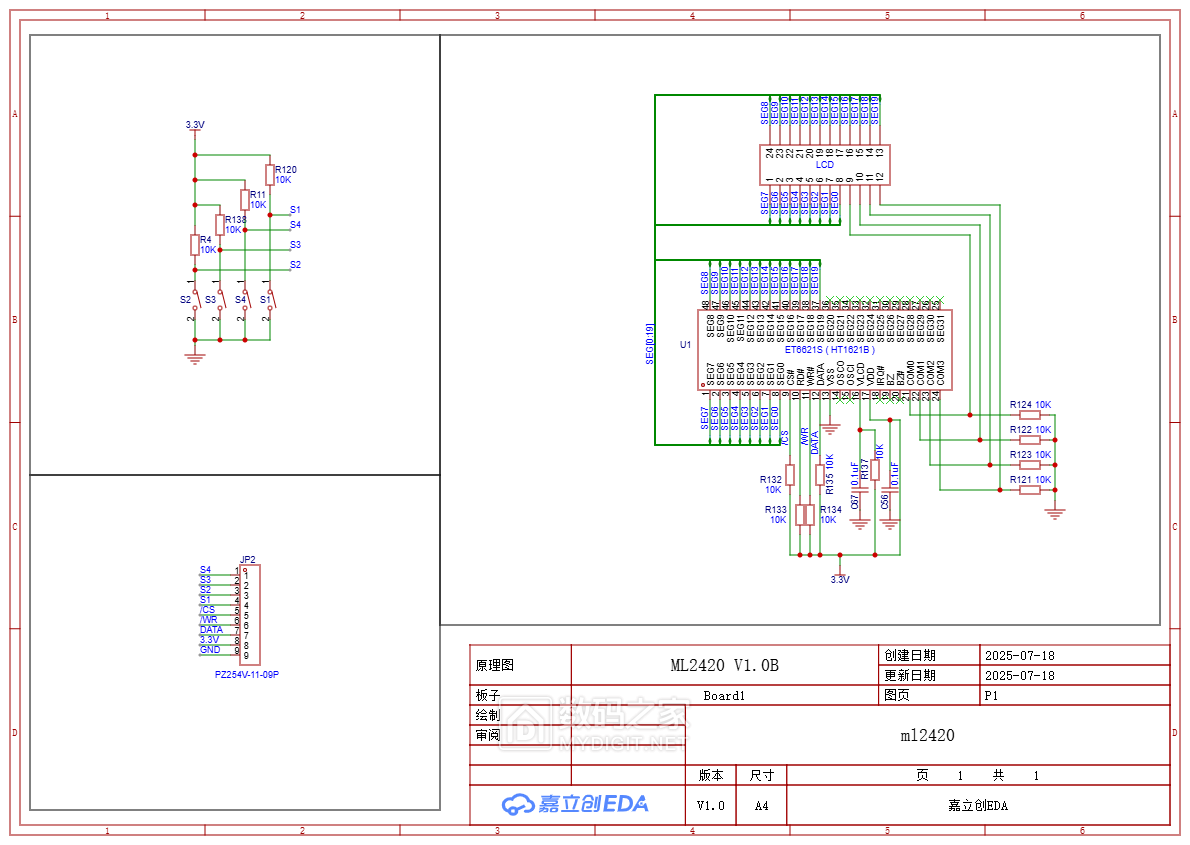

之前老兰上架一批ml2420屏幕,可惜没抢到,最近根据大佬帖子图片分析绘制了原理图
其中,ET6621S是1621段码屏控制芯片,最大支持128段(32SEG×4COM),这块板子只用了20根SEG和4根公共端,这块段码屏貌似是74段的,原理上可以用esp32转成点阵屏,写个for循环把LCD屏的段码表扫出来,然后转译成点阵显示,有这块板子的大佬可以试试
  1. #include "CS1621.h"
  2. uint8_t c;
  3. int main(void)
  4. {
  5.
  6.   Timer_Init();//定时器初始化
  7.   HT1621_Init();//屏幕初始化
  8.   LCD_Init();
  9.   while (1)
  10.         {
  11.           for(c=0;c<=20;c++)//20指的是:所用的地址总数
  12.                 {
  13.                    WritetoHT1621(c, 0x01);
  14.                    Delay_ms (500);
  15.                    WritetoHT1621(c, 0x01 | 0x02);
  16.                    Delay_ms (500);
  17.                    WritetoHT1621(c, 0x01 | 0x02 | 0x04);
  18.                    Delay_ms (500);
  19.                    WritetoHT1621(c, 0x01 | 0x02 | 0x04 | 0x08);
  20.                    Delay_ms (500);
  21.                 }
  22.                 Delay_ms (5000);
  23.                 CleanUpLCD();//清屏函数
  24.      }
  25. }
