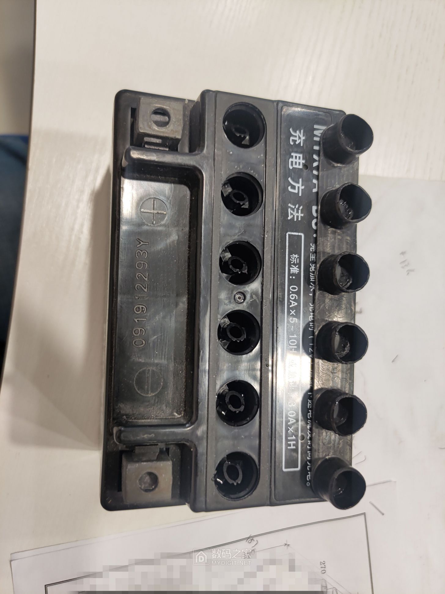

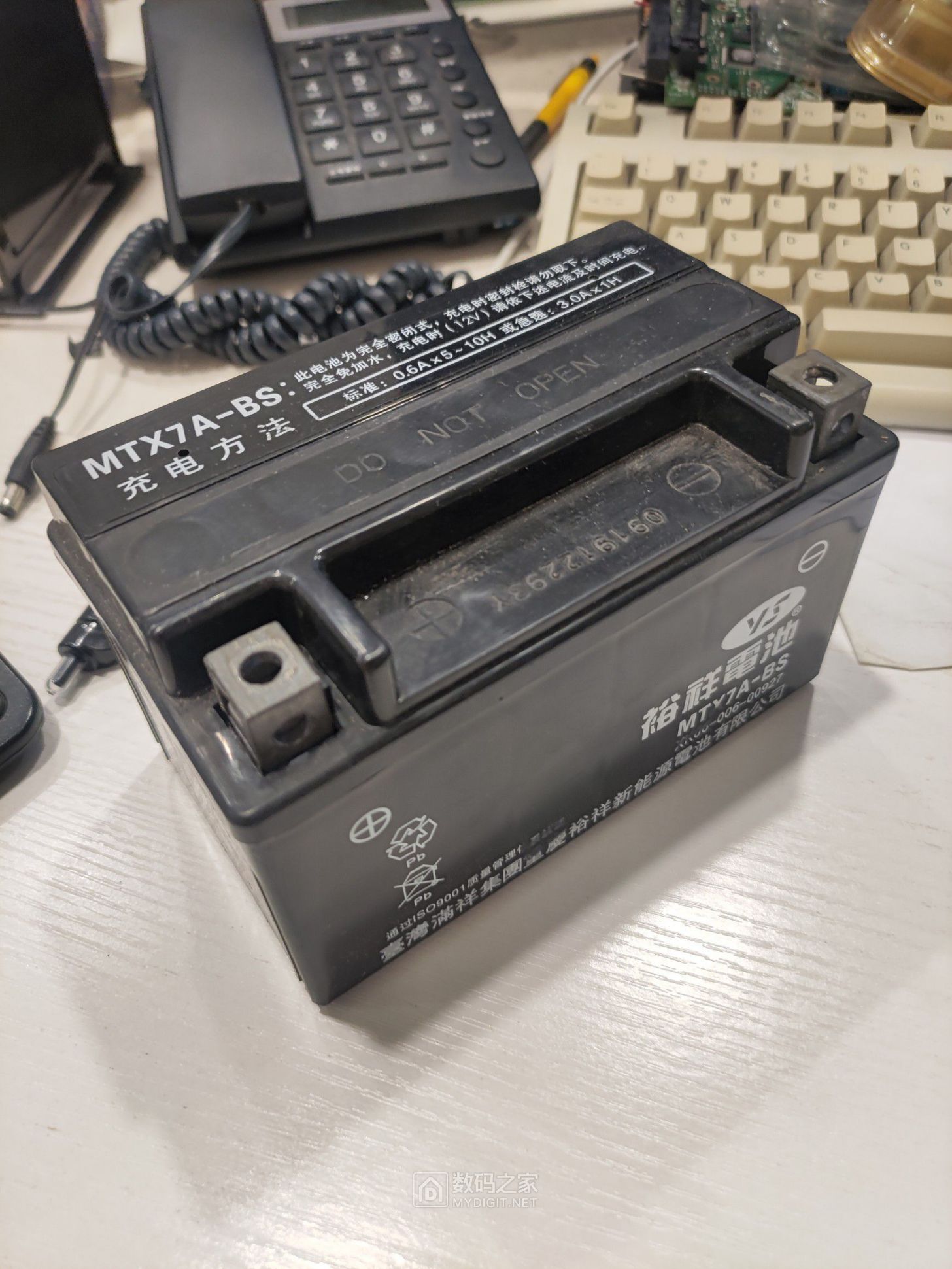

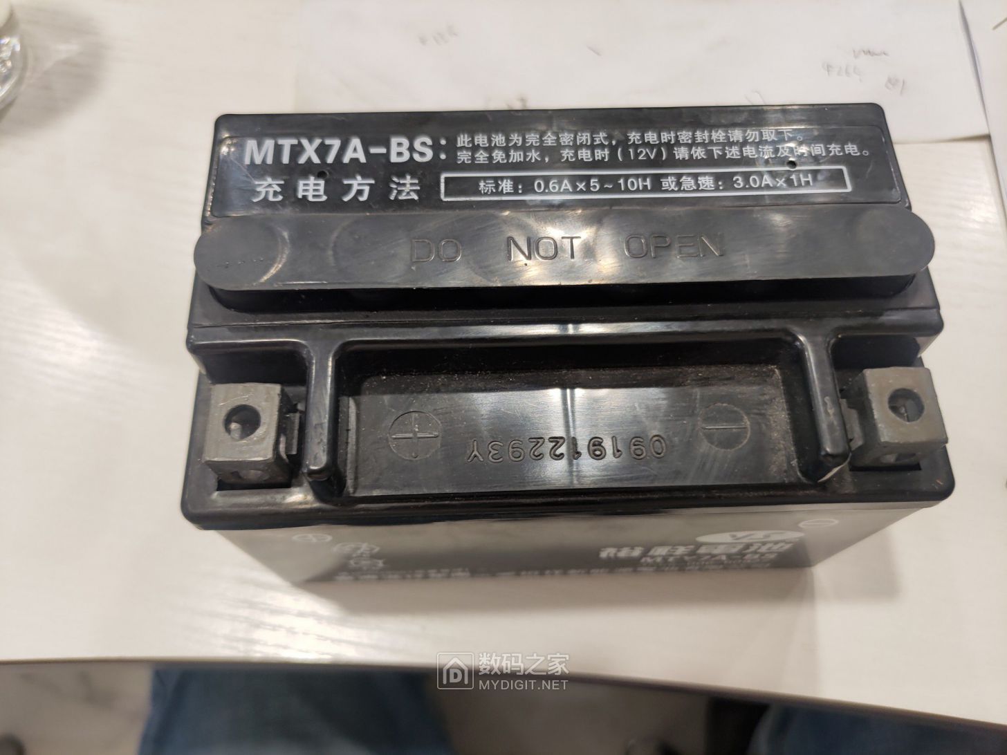

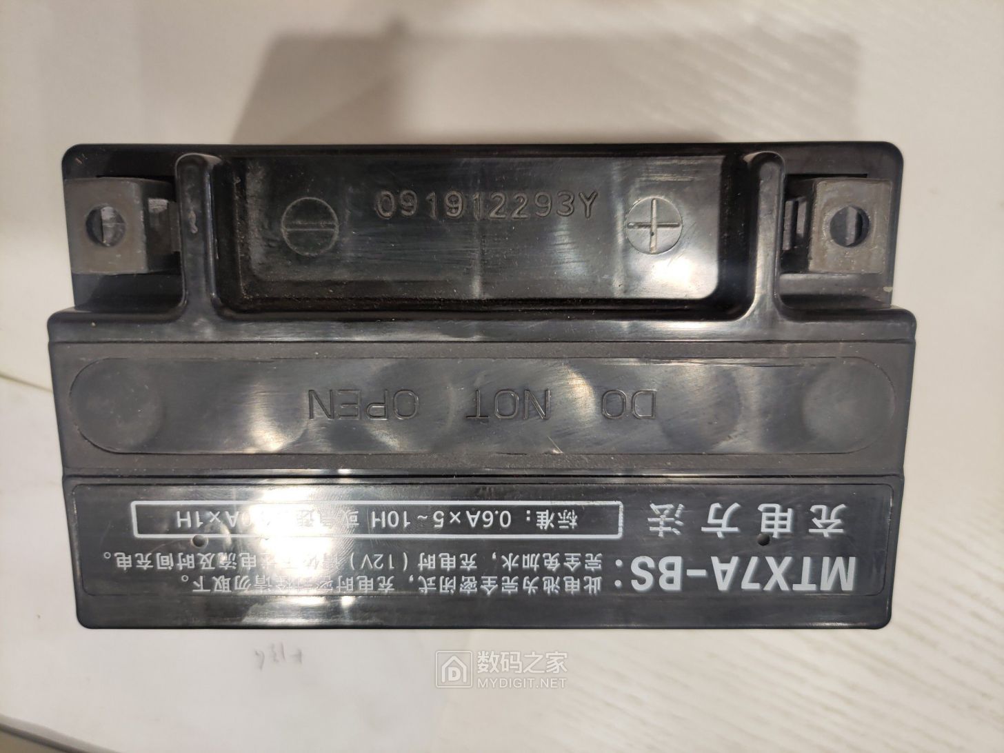

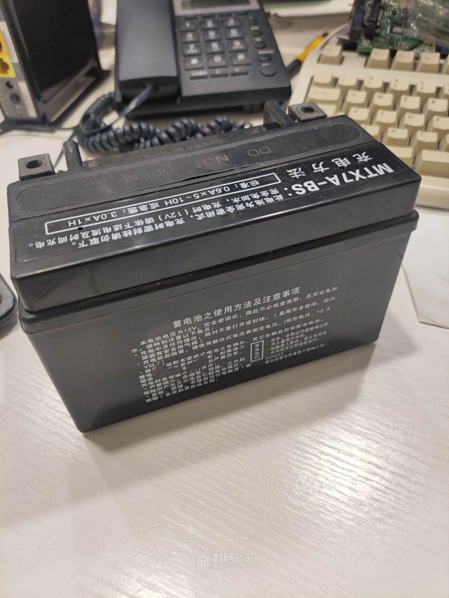

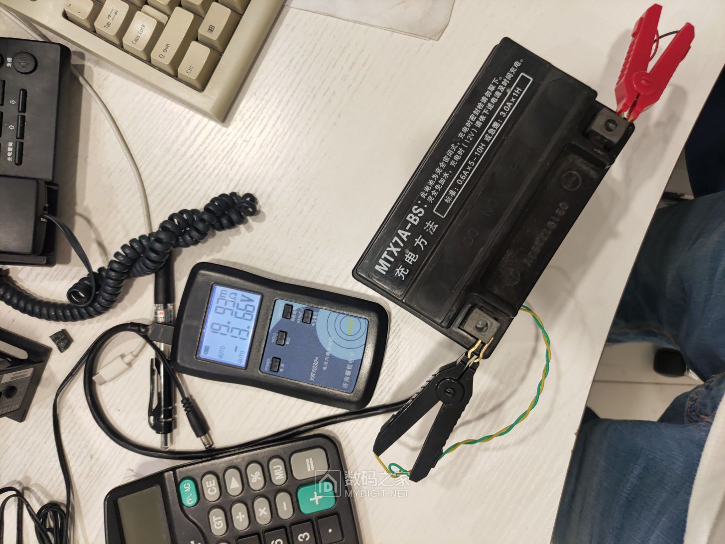

同事的车最近点火经常要按两三次才着车,让我给他搞套大保健
裕祥原装电瓶,大牌子批量的货
看上去不是太糟糕
先把水沥干。只剩600血了

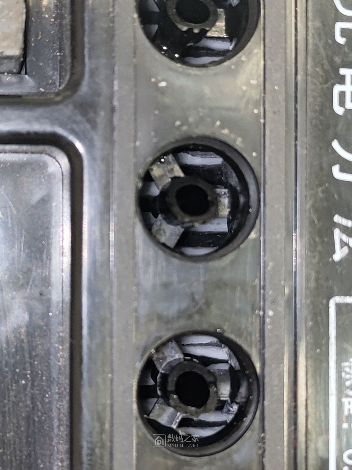

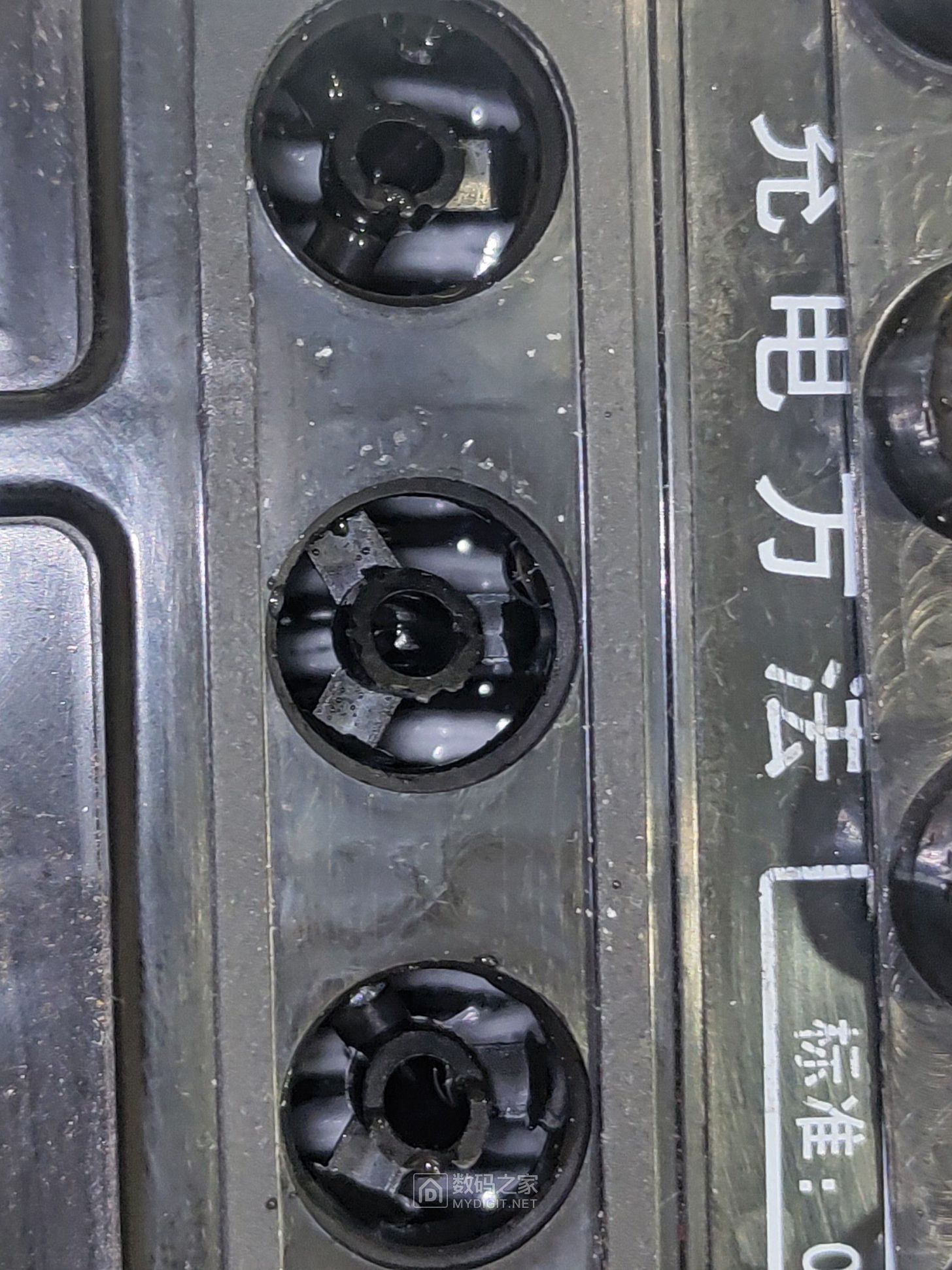

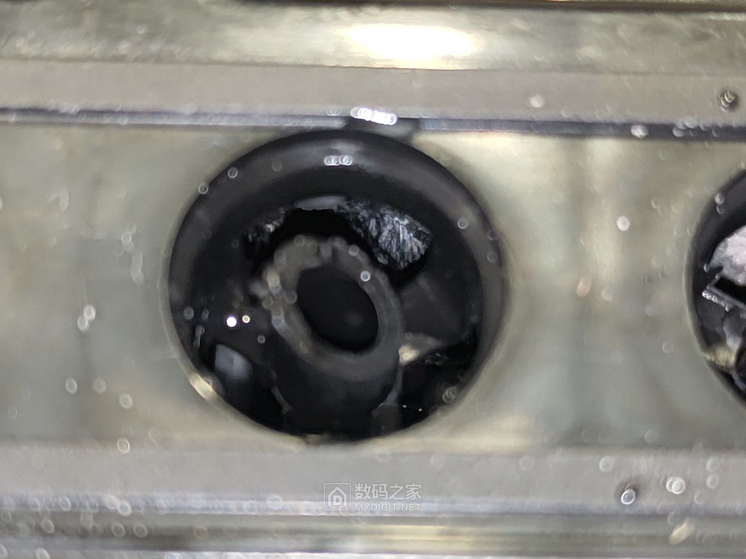

从头部入手
打开天灵盖,这个型号非常丝滑
差点精尽人亡
腐蚀不算严重

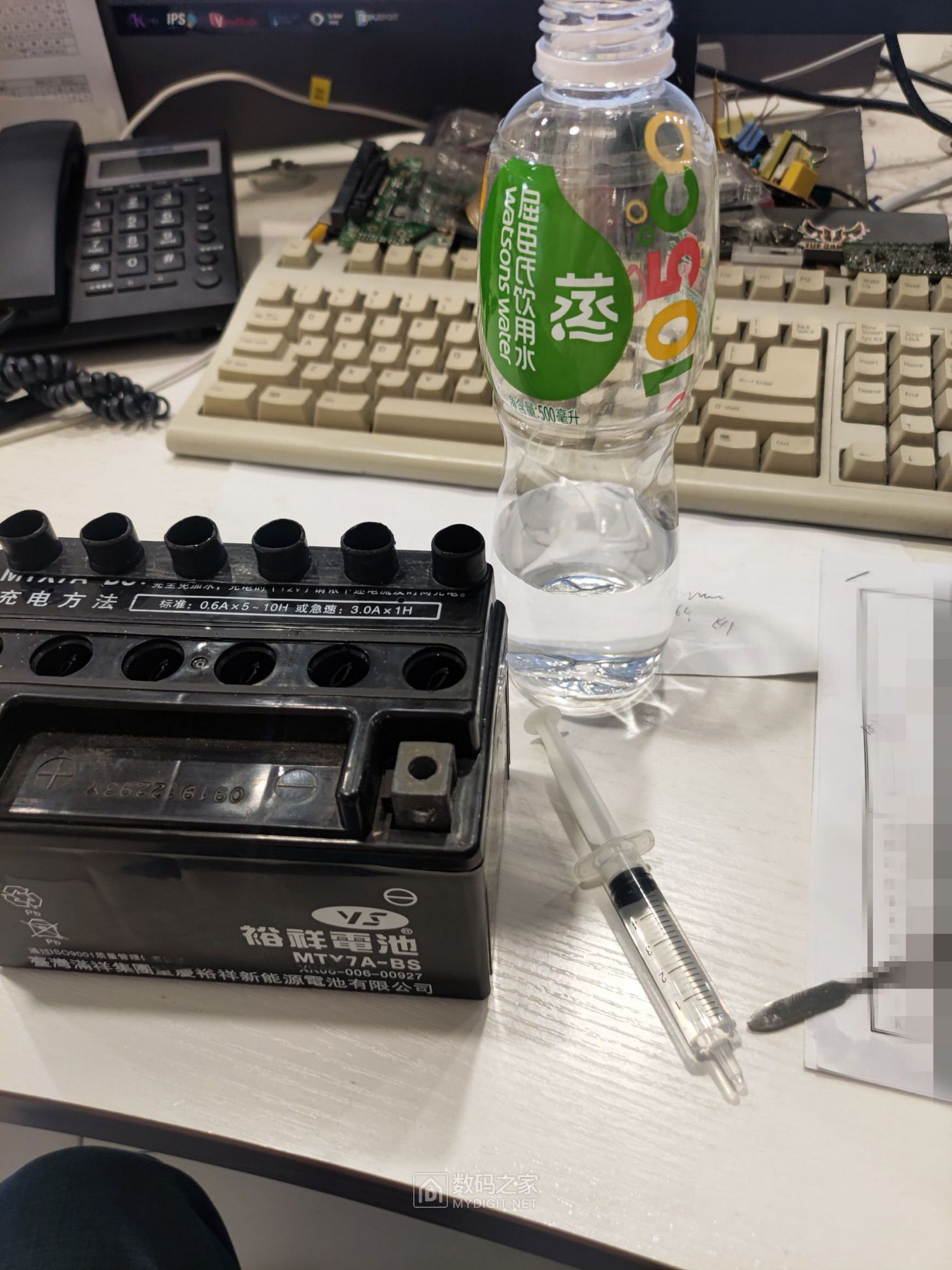

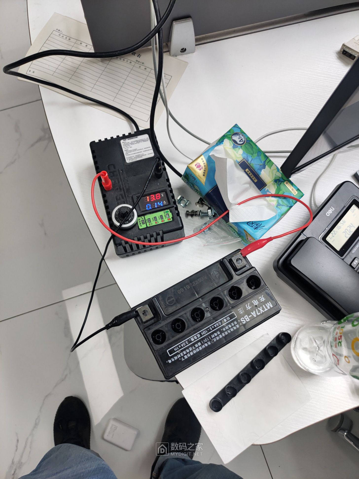

倒入我事先准备好的蜜汁调料吧
要把腹腔完全填满。要表扬下这个型号的射鸡湿,着实是在为用户着想

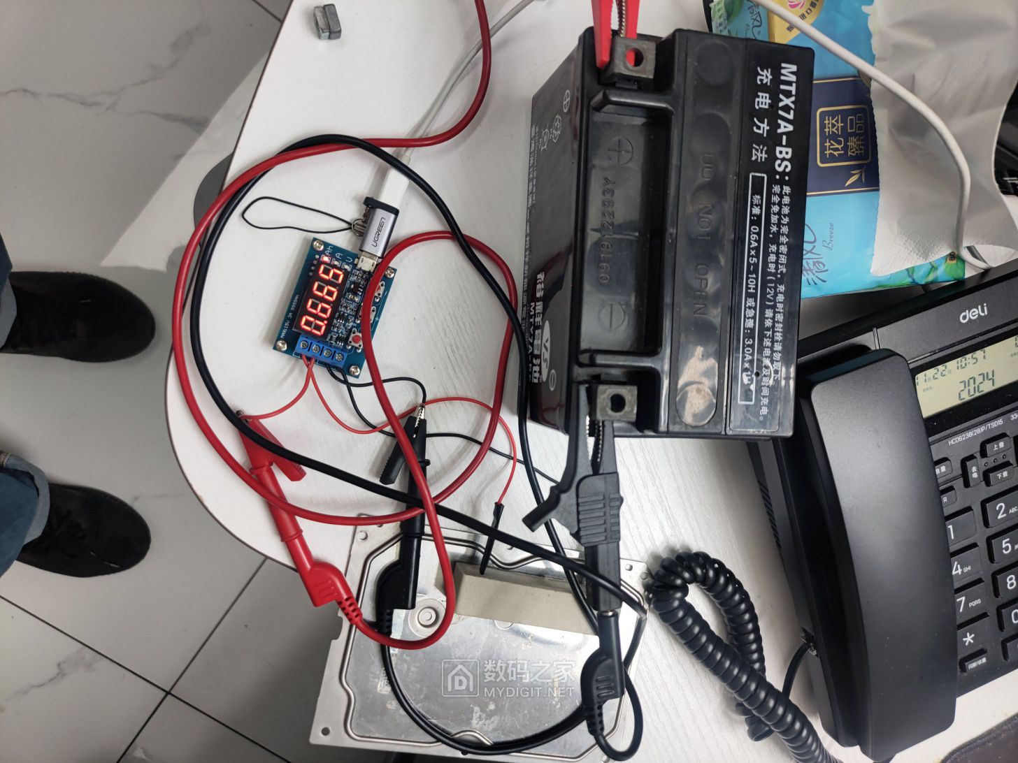

用我的做鸡神器注入灵魂

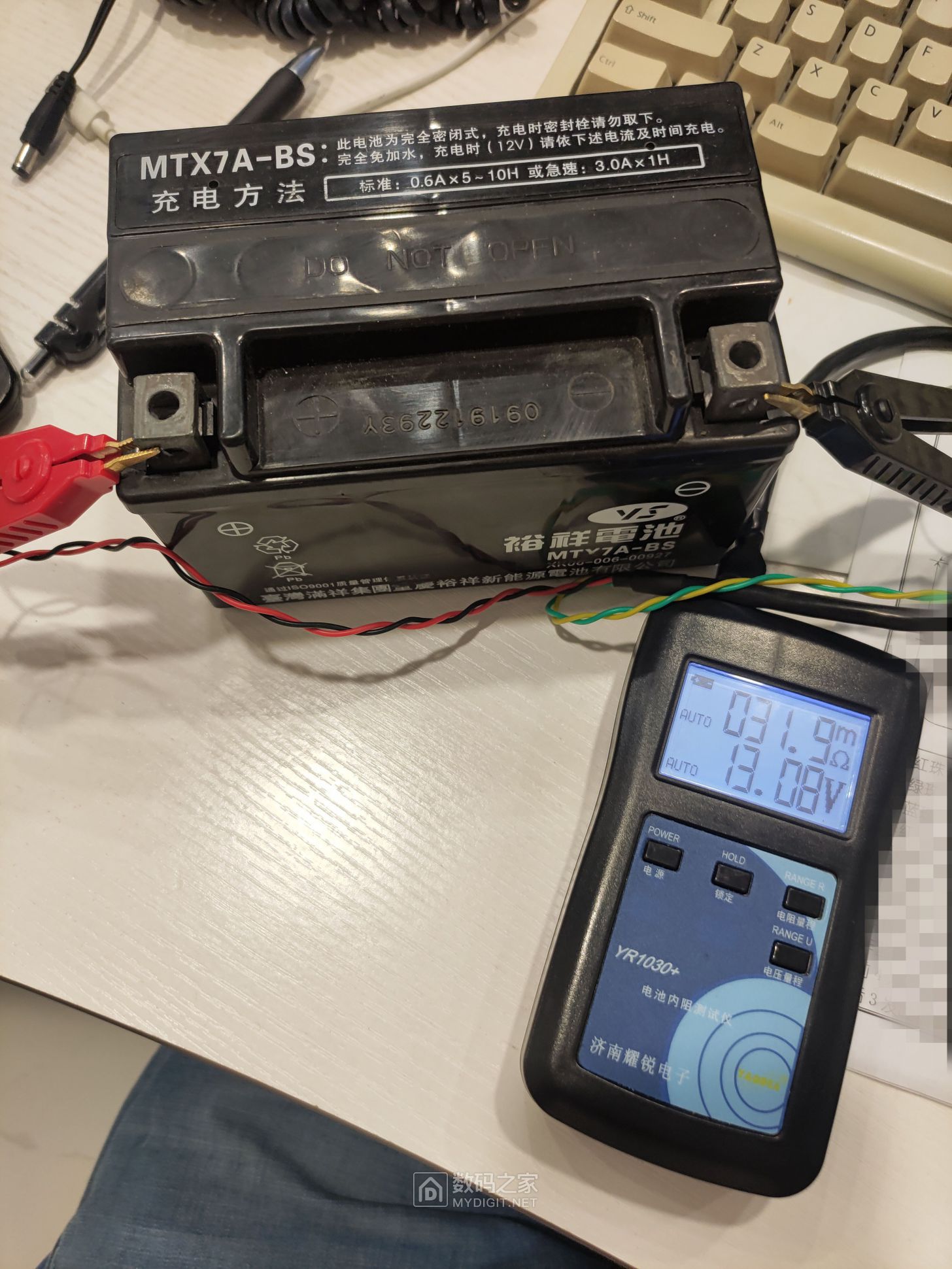

才注入了4小时,就准备要下班了,同事大言不惭说自己有无电瓶脚启动神技,表演了一下就露怯了,测了一下电瓶赶紧还行,算了给他上菜吧,等周一来再继续整

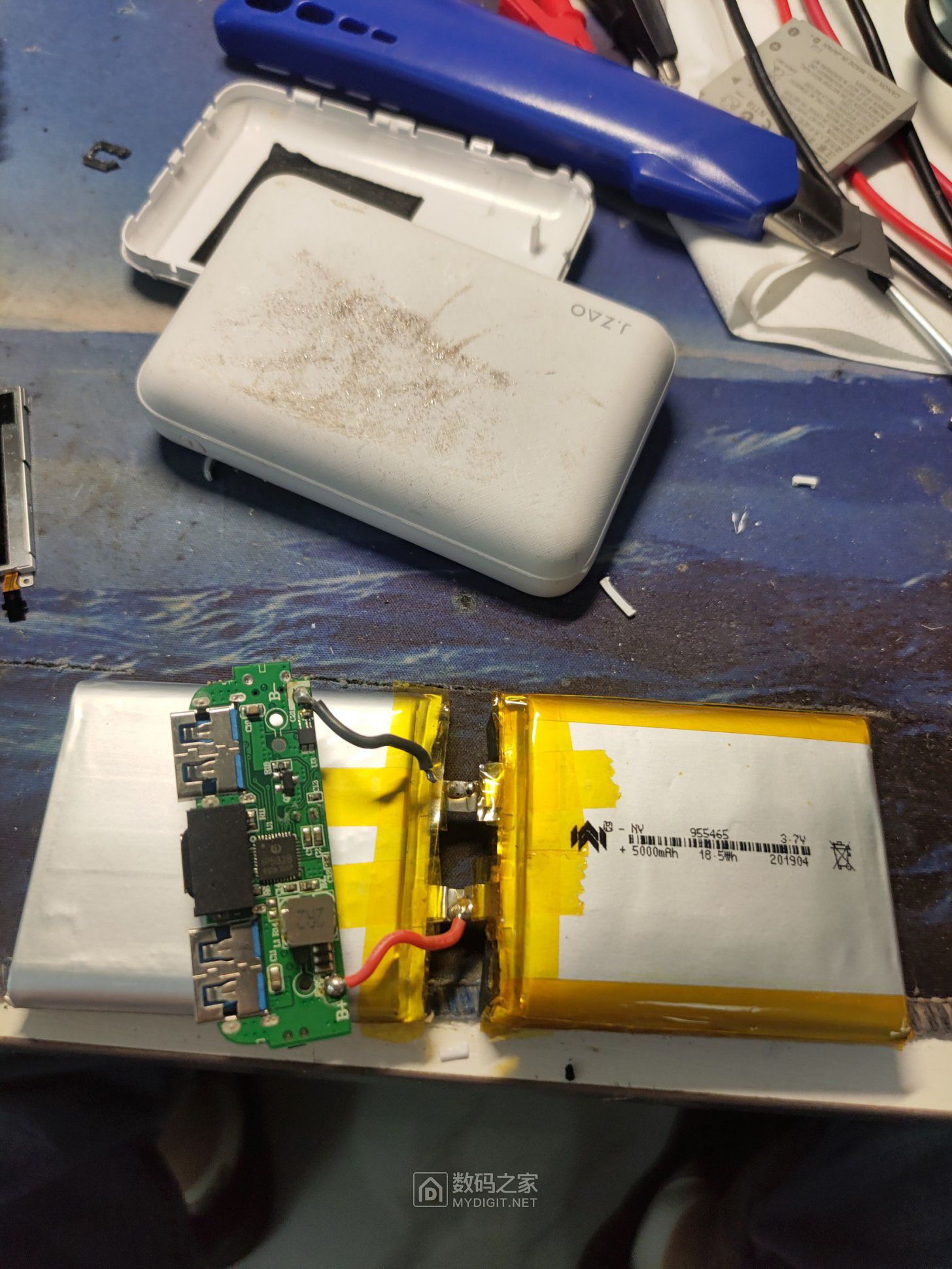

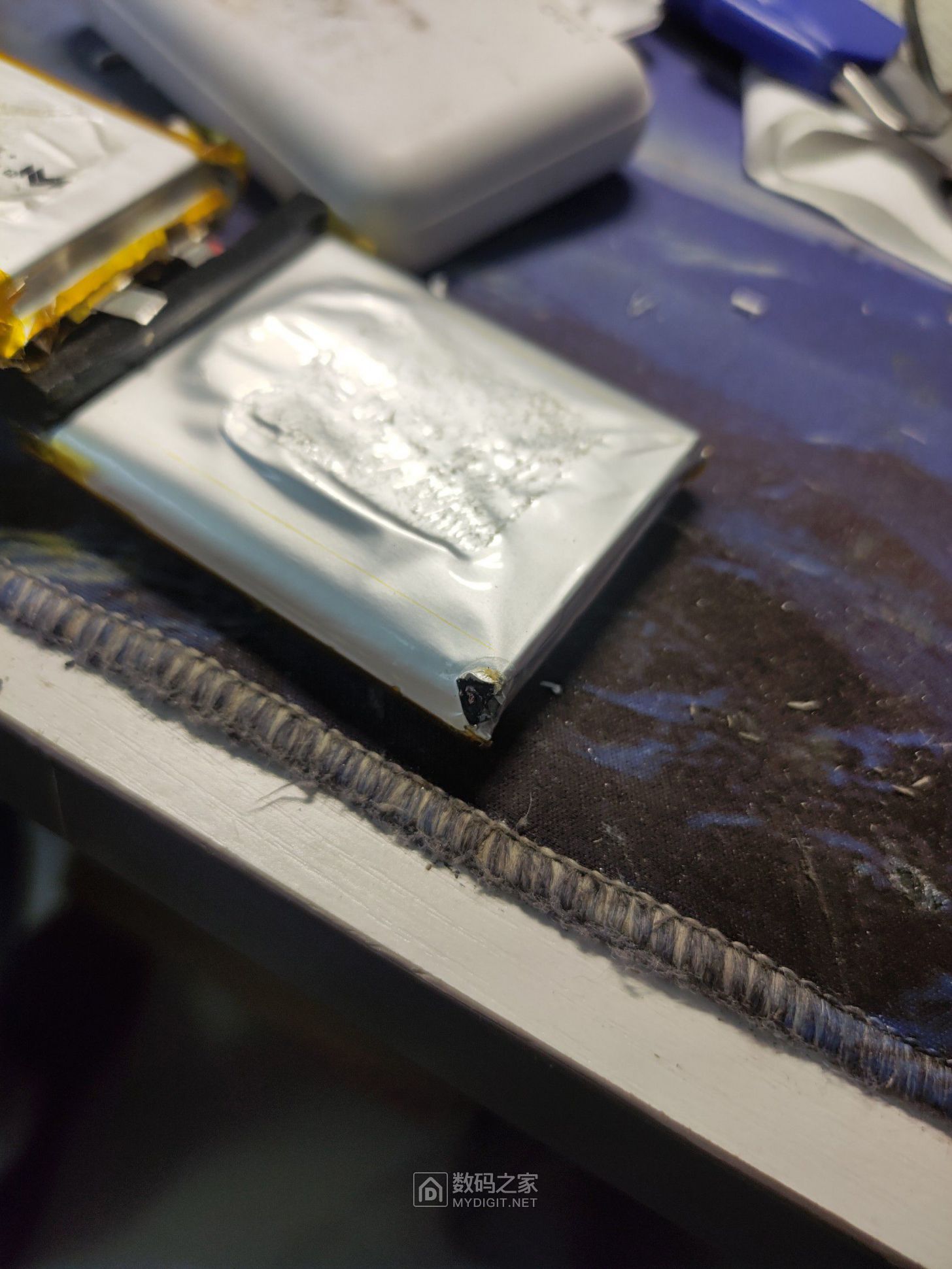

途中拆了一个这玩意,同事说自放电
因为天生神力拆的时候把其中一块电芯干出明火了,还好只是边角一丢丢,瞬间就熄灭了,把我吓出一身冷汗,赶紧下楼丢垃圾桶,请神难送神还不容易
