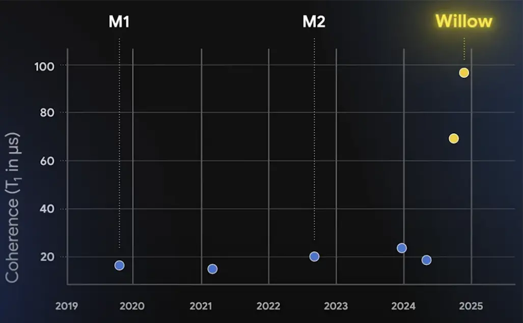

此外还有频率拥挤、封装等问题。要克服上述这些困难,需要在设计、材料和工艺等方面的长期努力。谷歌用了5年时间,终于从Sycamore进化到Willow,退相干时间取得了5倍的提升,对于这种高连通度、高调控自由度的芯片而言,这是一个巨大的进步。再加上读取速度和保真度方面的进步,终于使得开篇提到的两项突破成为可能。
相比早先的Sycamore一代和二代,Willow芯片的退相干性能有了大幅提升。

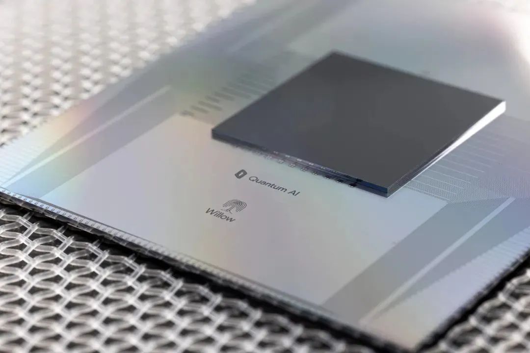

包含105个量子比特的Willow芯片

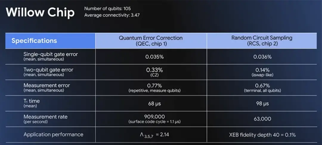

但我们需要警惕的是,我们过于关注一些“硬指标”,如比特数量、门保真度等,而容易轻视一些系统级指标和“软指标”,对于量子计算这样复杂的系统性技术而言,这是过度简化的,时间长了甚至是危险的。举例来说,此次发布的Willow芯片,其读取速度超过了90万次/秒,也就是1.1微秒完成一次读取,这不仅要求芯片上有高超的设计,同时要求测控电子学系统有超高的实时解码能力。谷歌最近还发表了一篇高水平论文,展示了机器学习模型AlphaQubit在量子计算错误识别方面的优异性能;IBM则在量子-超算融合方面取得进展——利用127比特量子云平台与“富岳”的结合,实现了包含28个原子的FeS团簇分子计算。这样的例子还有很多。如何构建一套科学的、与时俱进的系统评测方法,或者说基准测试方法,对未来推动量子计算工程化、实用化而言是非常重要的。
Willow芯片的性能指标一览
