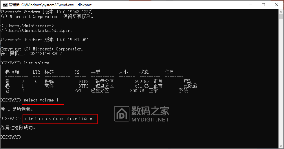

症状:
  为硬盘分好2个分区,安装好Windows系统然后安装bootcamp,全部安装完成后,发现计算机中只有C盘;
  然后在“磁盘管理”中为第2个分区分配符盘D,重启计算机再次查看仍旧只有C盘,重复几次操作故障依旧。
  回忆操作过程,在未安装bootcamp前D盘是正常的,所以应该是bootcamp的BUG。
解决办法:

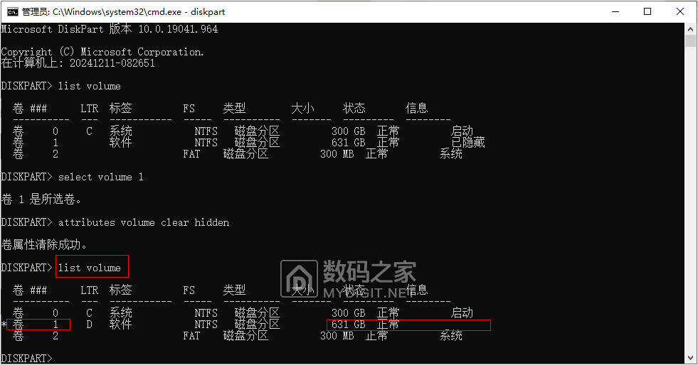

  1. 运行CMD命令窗口,运行 diskpart 命令 稍等会然后输入 list volume,可以看到 “卷 1” 也就是第2个分区是 隐藏的 。
  2. 输入 select volume 1 选中“卷 1”进行操作,再输入 attributes volume clear hidden 取消“卷 1”的隐藏属性。
  3. 再次输入 list volume 查看“卷 1”信息,可以看到已经没有隐藏属性了。
  4. 完成。
