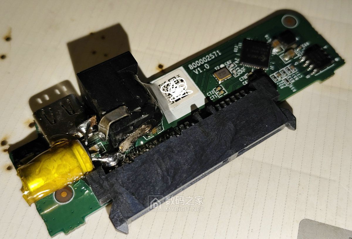

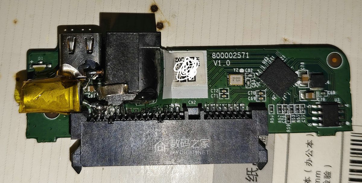

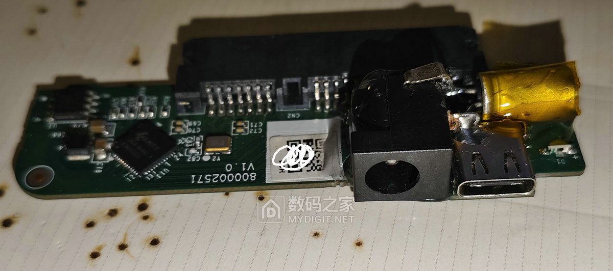

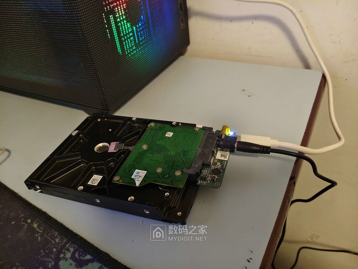

斐讯2.5笔记本硬盘盒12V供电位置加DC供电插座,可以带的动3.5硬盘。
板子插到硬盘上再先插上12V电源通电,再插USB数据线到电脑上,硬盘启动,菜单弹出硬盘后,硬盘自动停转。
