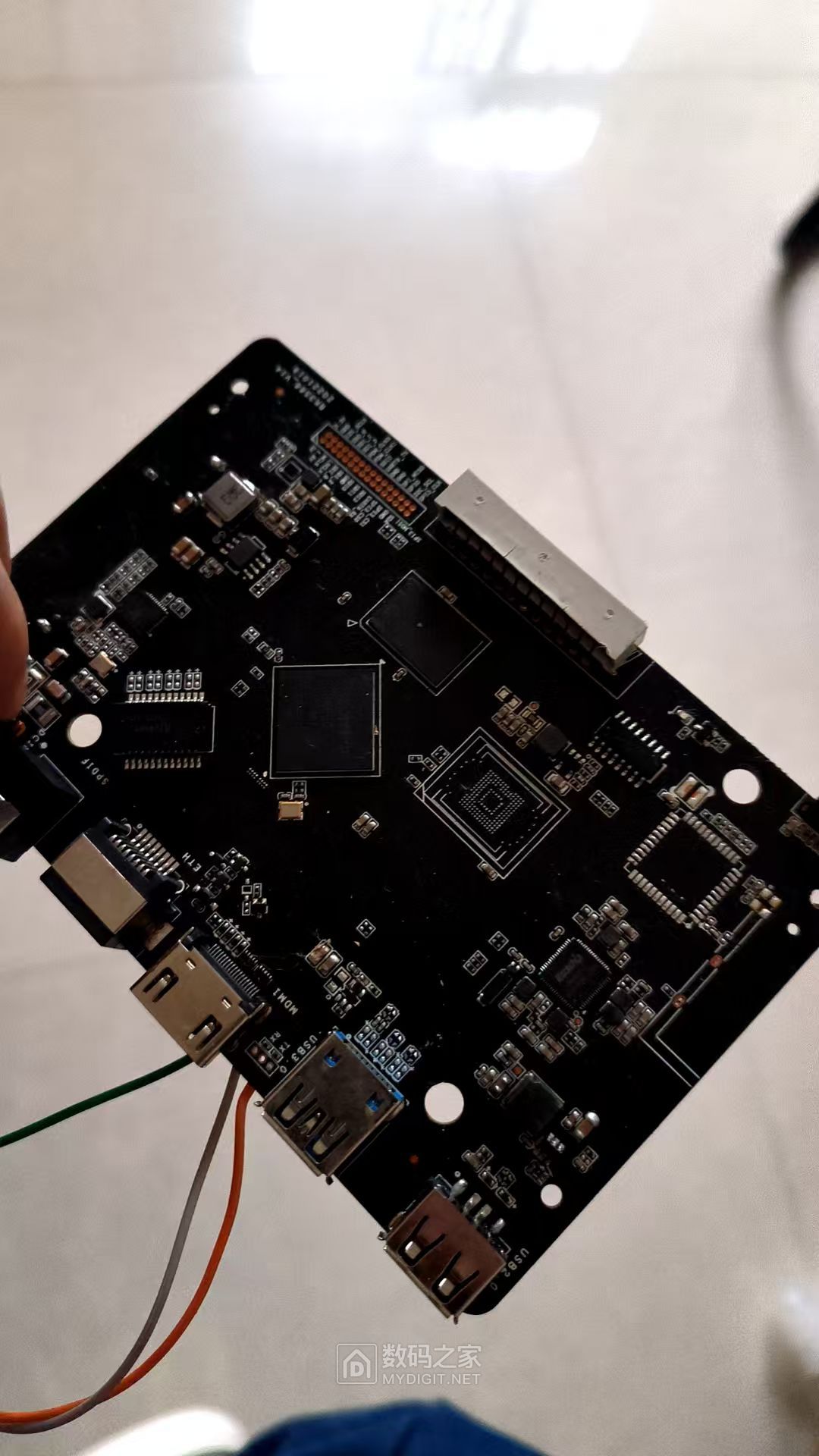

然后有一天看到一个荐片的盒子,是坏的,说包进MASKROM模式,但是说想换EMMC被搞掉几个点(看了下只有一个有用的DATA2,别的都是空点),然后内存DDR4X 4G(后来查了下原机好像是8G的,应该被换了)WIFI模块被拆下了。标的50,小刀下40包邮拿下,想着修不好当是玩玩就好了。然后就发生了以下的故事……

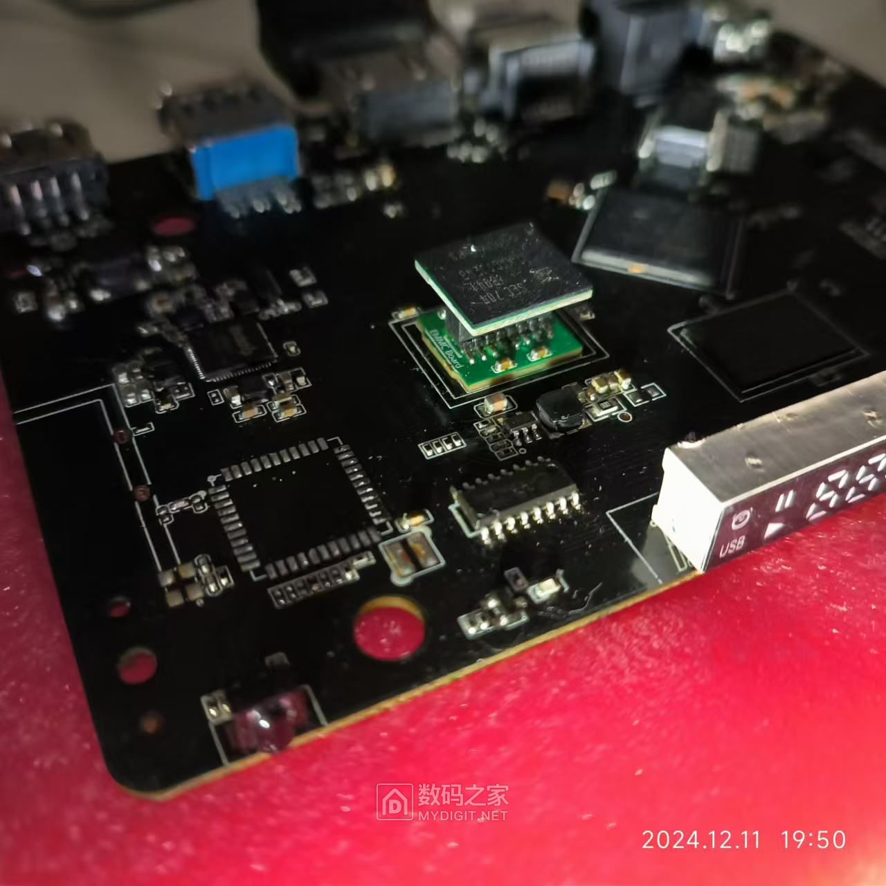

到手后一看,EMMC没装,WIFI模块没装,WIFI模块边还掉了几个电阻

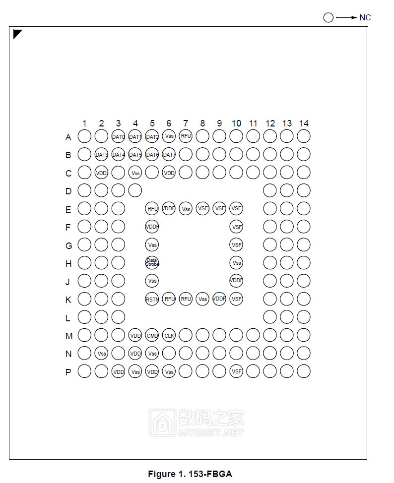

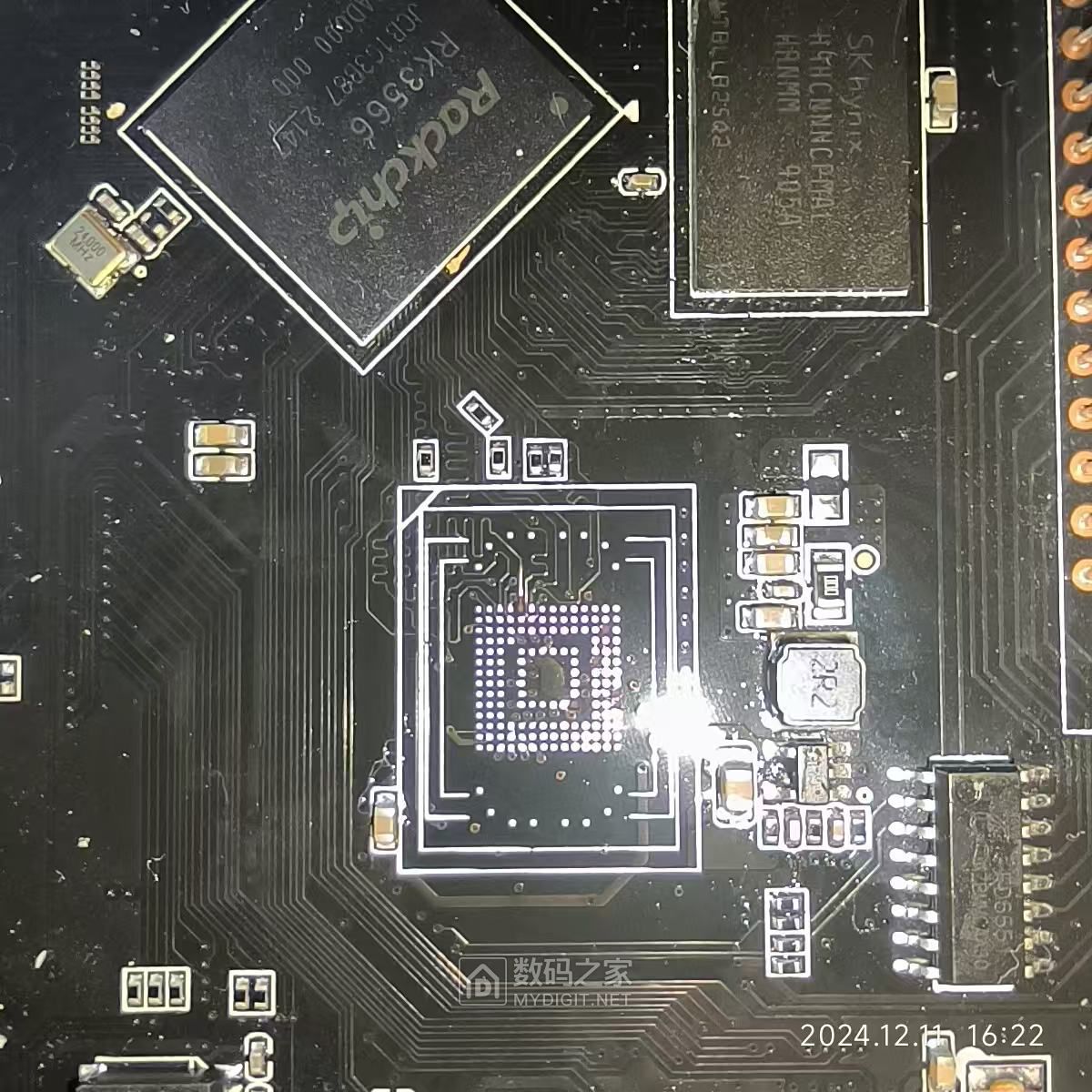

先从系统搞起吧,先得看系统能不能启动再搞别的,所以先补了下线装了个EMMC上去,因为不知道系统好不好搞也方便测试补点后看下EMMC到CPU是不是通的,所以拿出以前自己做的EMMC转接板,先把板子焊上去量下所有有用的点是不是通的,再把EMMC插上去测试,实在不先还可以用编程器直接对EMMC读写,就是这个样子
中途还发现一个问题,就是3.3V偏高,到了3.65V了,查了下是DCDC芯片的FB的电阻靠固定柱太近,有个电阻应该被压过,然后阻值变了,这是0402的,然后阻值还很偏门,所以根据DCDC芯片自己换了两个0603的电阻,先把电压调整回3.3V。

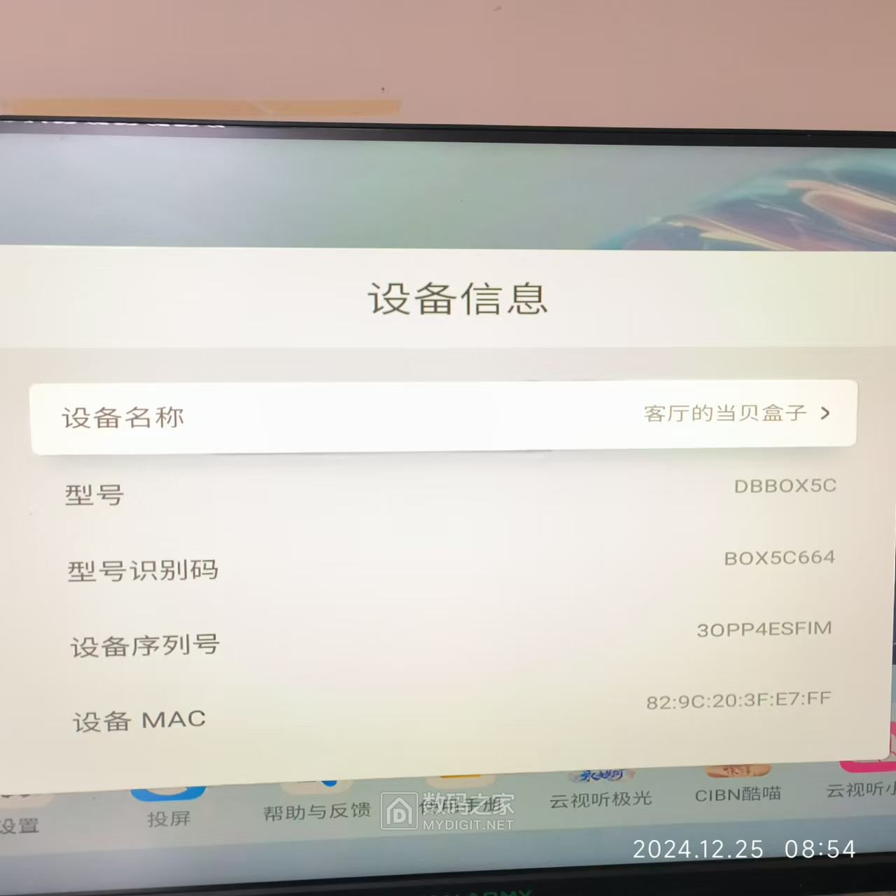

换上EMMC后发现可以刷机了,就刷回了原系统,然后发现原系统就是纯安卓,什么都没有,又换了个当贝的系统,刷上倒好用了但USB用不了,因为USB我刷机时用的好好的,刷上系统就不行了。先不管系统,先要把WIFI搞定

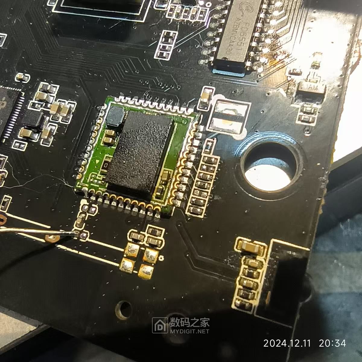

卖家把WIFI模块拆了,但也一起发给我了,我直接装上,把少的两个电阻也补上,都是0欧的0402,装上后发现开机黑屏,系统起不起来了!
我把这个模块拆下来系统就正常了

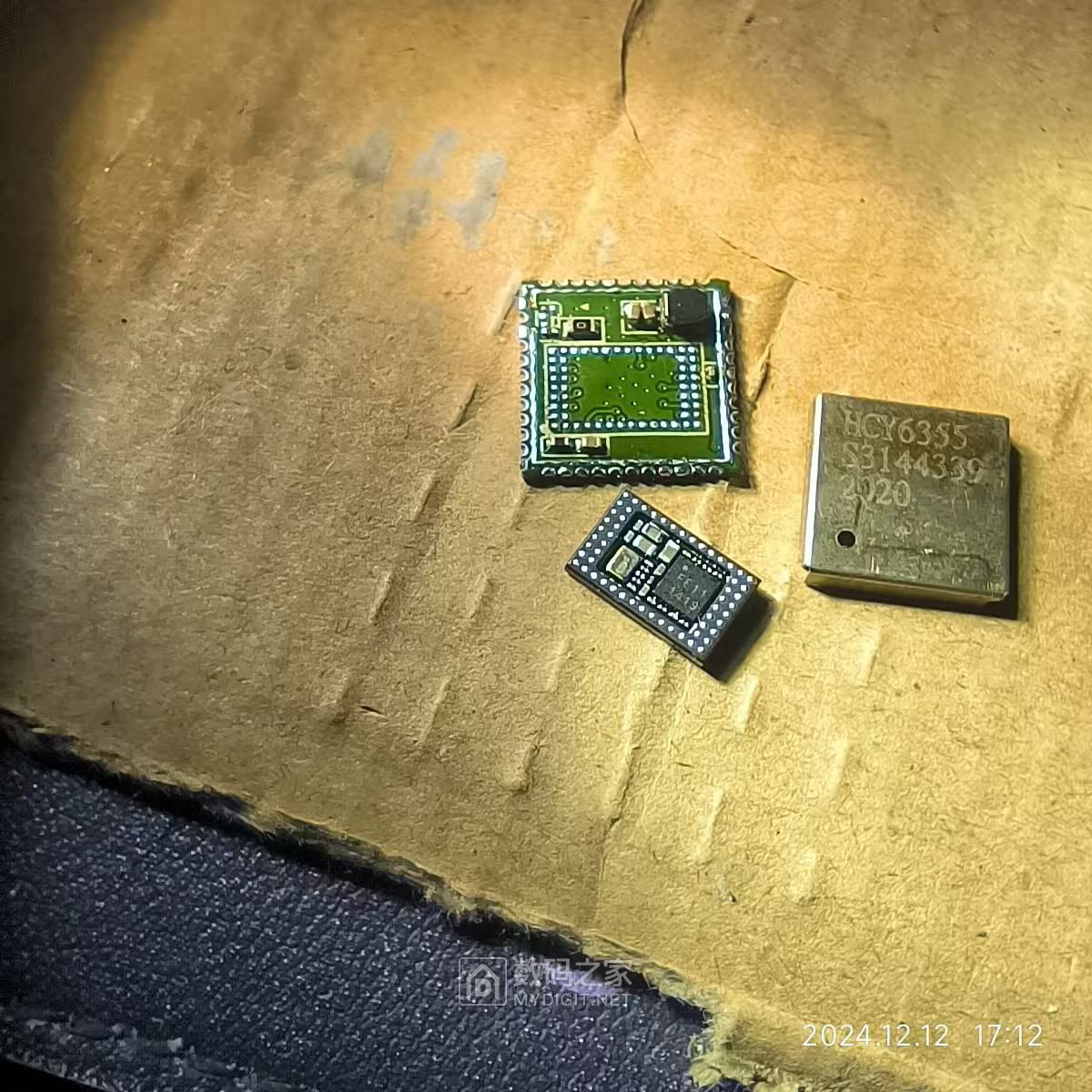

我把这个模块也拆开了,以为是上家拆时没拆好搞短路或是内部没焊好,想修下,想不到内部短路,NND没得搞了
这个模块内还有个模块,跟芯片集成一起的,没得修只能换了,电视盒还是得有WIFI才方便。
型号是HCY6355,找了全网都没得资料没得卖,这可头大,虽说有线能用,但是感觉总是不对,还是想把WIFI搞好了用。

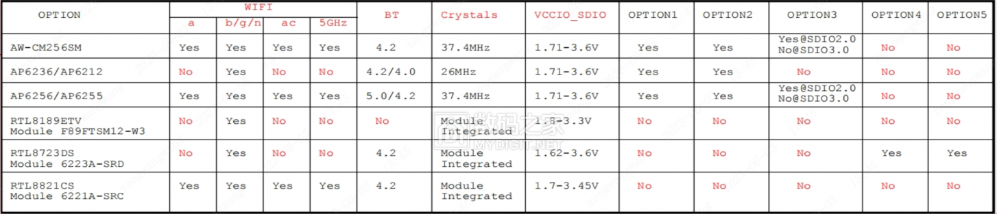

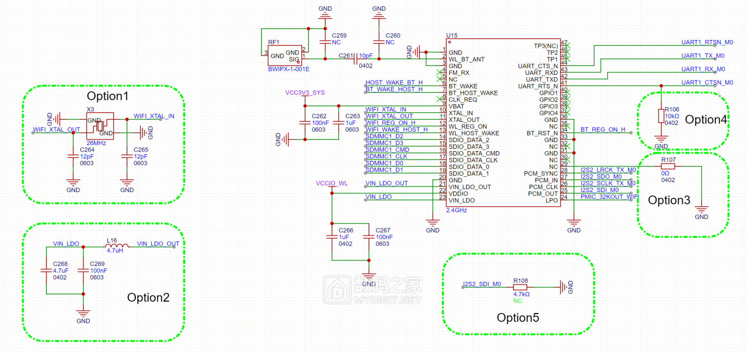

然后就丢一边了,后来在网上查RK3566的资料时找到一份原理图,发现别人是支持多种模块的
但是我对安卓系统不是很了解,不知道这个荐片的系统是不是内置了驱动,还有就是硬件是不是跟我找到的原理图一样。但是找不到原机模块换,只能死马当活马医了。

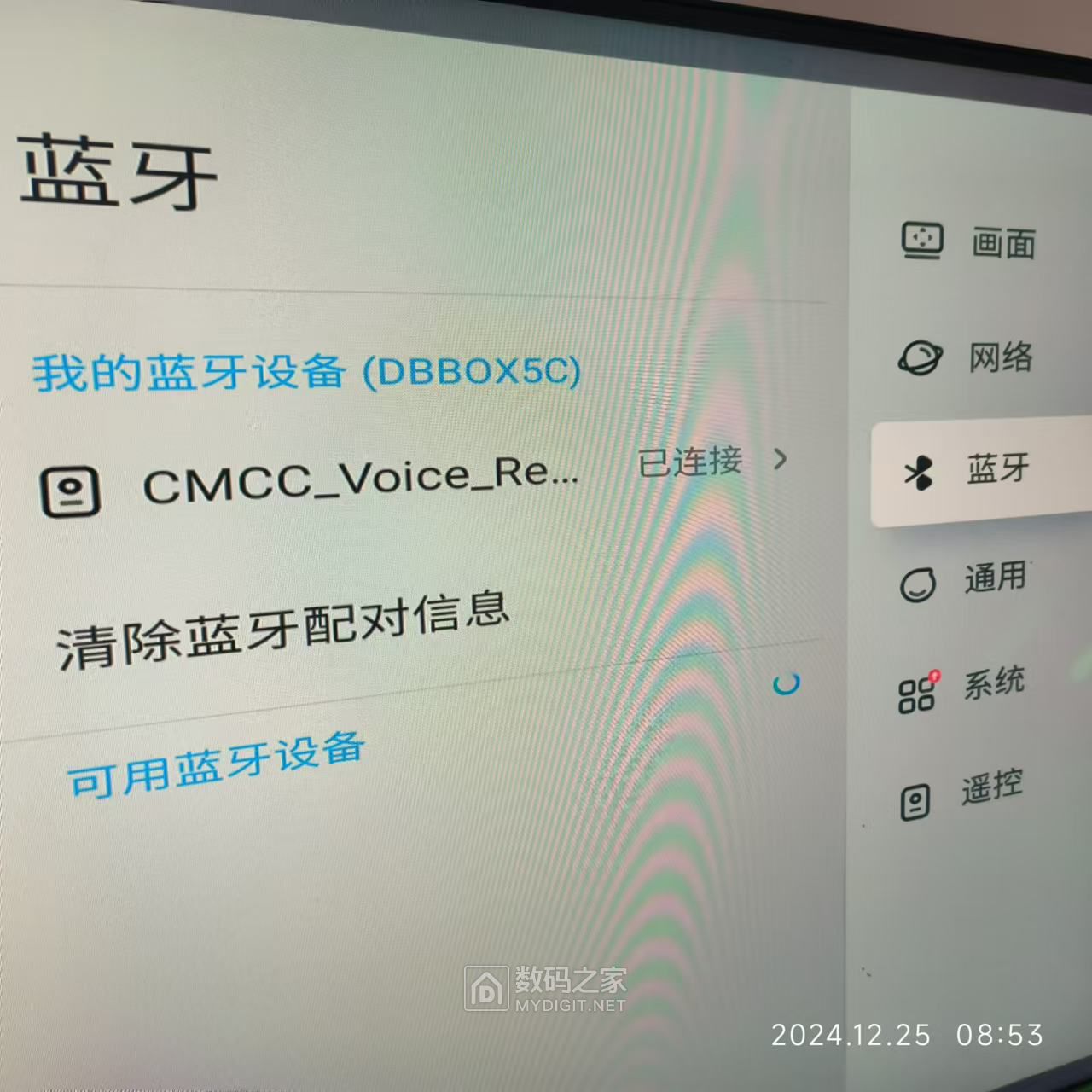

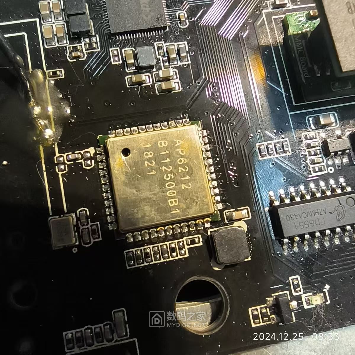

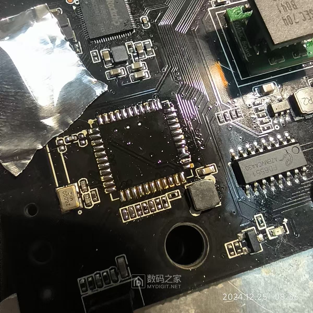

看了下原PCB上,没有晶震,没有电感,应该是要用RTL8189/8723/8821之类的,不过一看TB上的价格,这个试错成本太高了,然后我手上有片板子上有AP6212的模块,只要是改下硬件,把少的元件装上,然后看下设置引脚是否正确,如果可以用应该就能用。手上没有26M的晶震,买了后装上,把电感也装上,检查了几个设置引脚电阻后上电。哈合,WIFI蓝牙都出来了

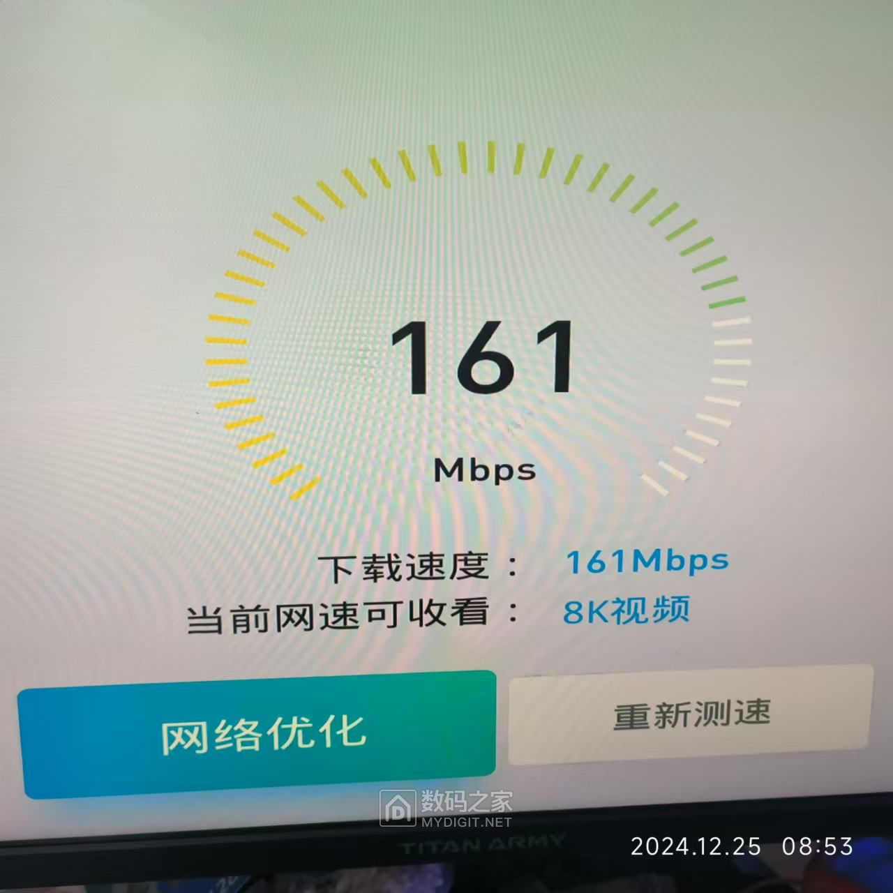

找了个移动的蓝牙遥控也正常连接了,不过这个AP6212是单频的2.4G WIFI而且蓝牙是4.0的,不过只要不影响使用到这就结束了。但……WIFI速度测下只能12-15Mbps,这是什么神仙网速!赶上拨号上网的速度了,这个还看个鸡毛电影呀。这个忍不了

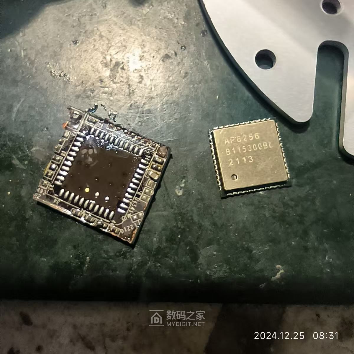

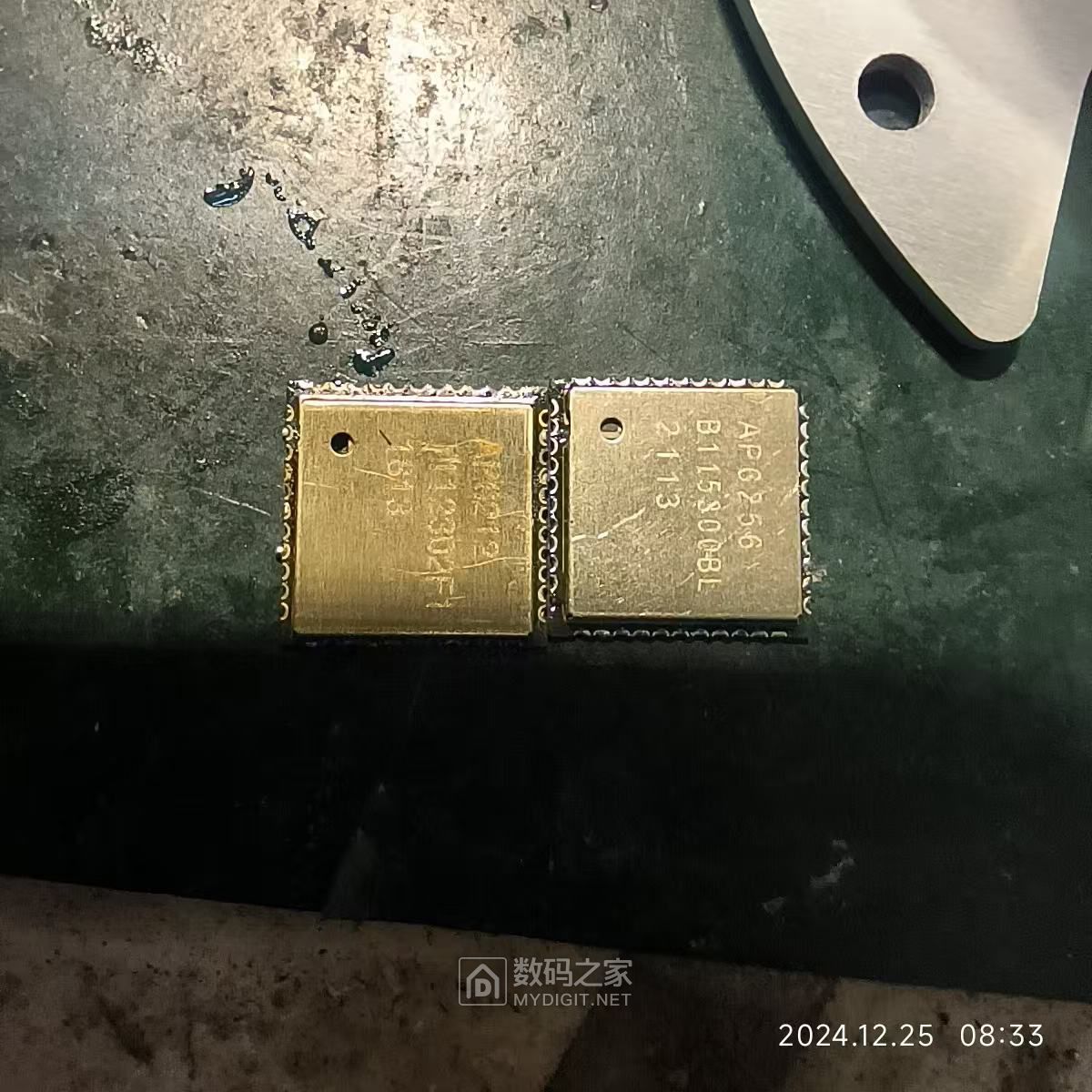

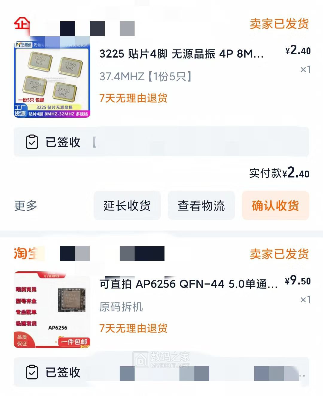

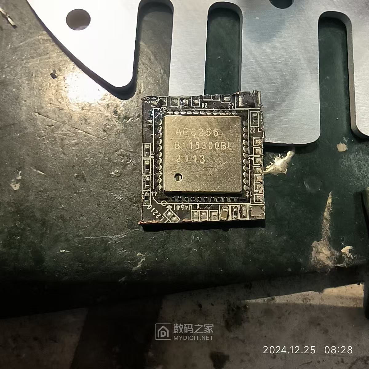

然后又找模块,RTL的贵,但找到了家卖拆机AP6256的,因为这个支持2.4G/5G WIFI,还有蓝牙5.0,才10元,买了,再买份晶震,因为两个模块所用的晶震不一样,当时想的是AP6212能用,那应该AP6256也可以,不过晶震不一样可能主控也不一样,那就赌下,反正也就13元。

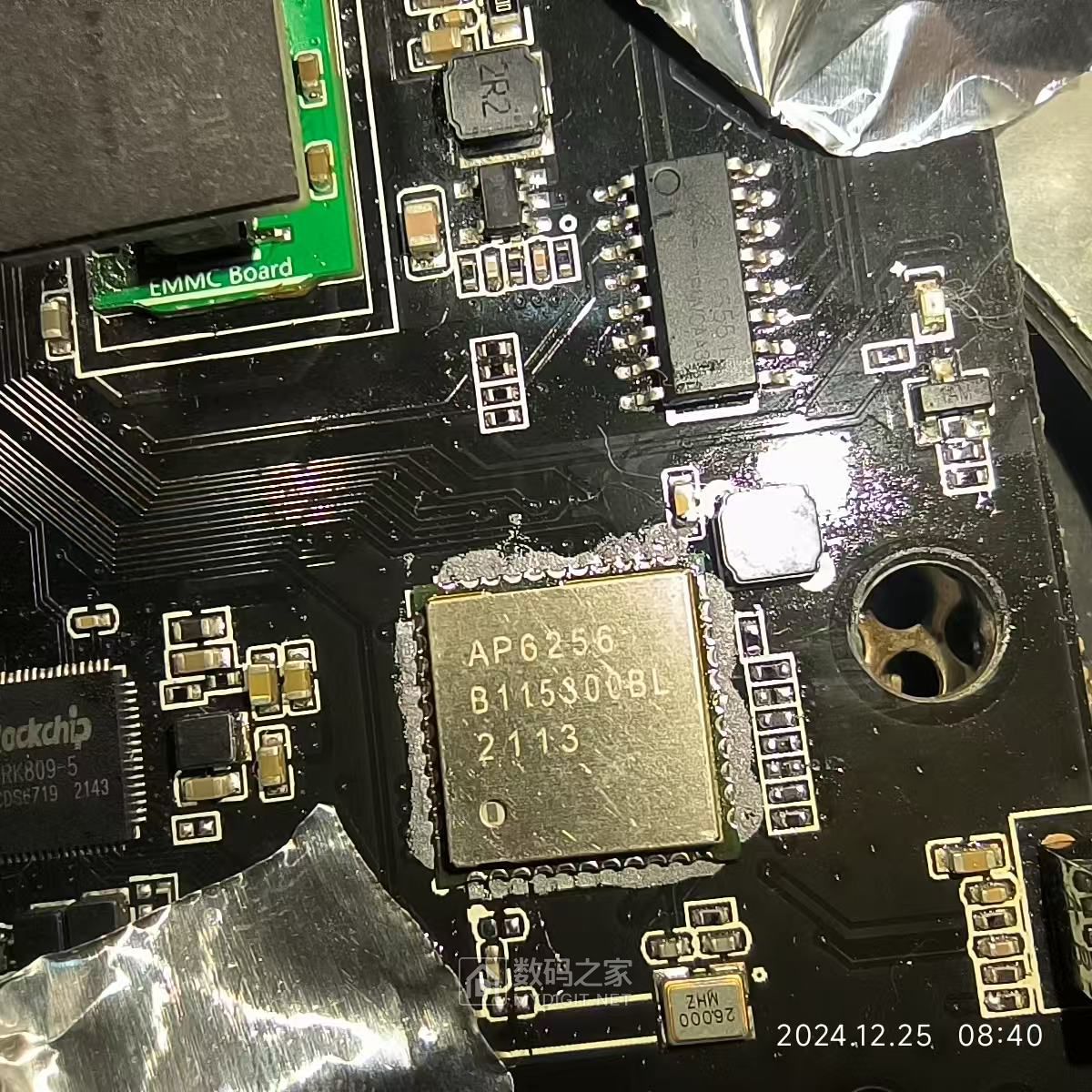

昨天到了,有事没搞,今天有空了来折腾下,先把买的带板的AP6256拆下
然后把AP6212拆下

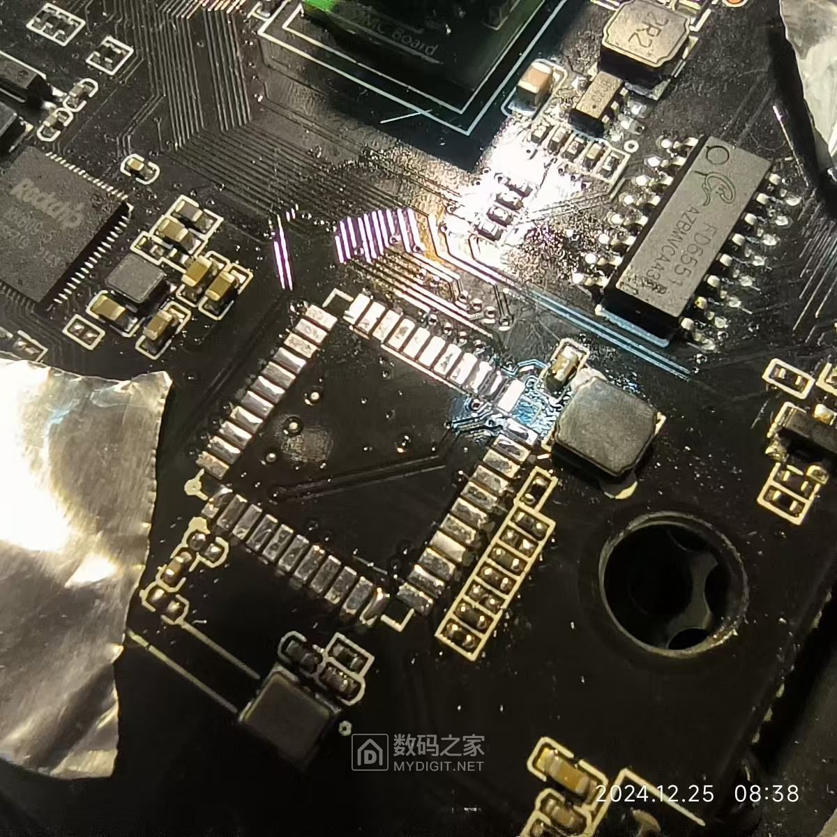

拖平

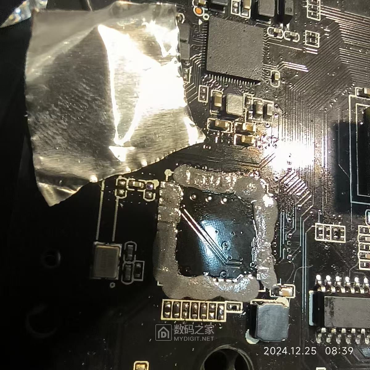

上锡膏

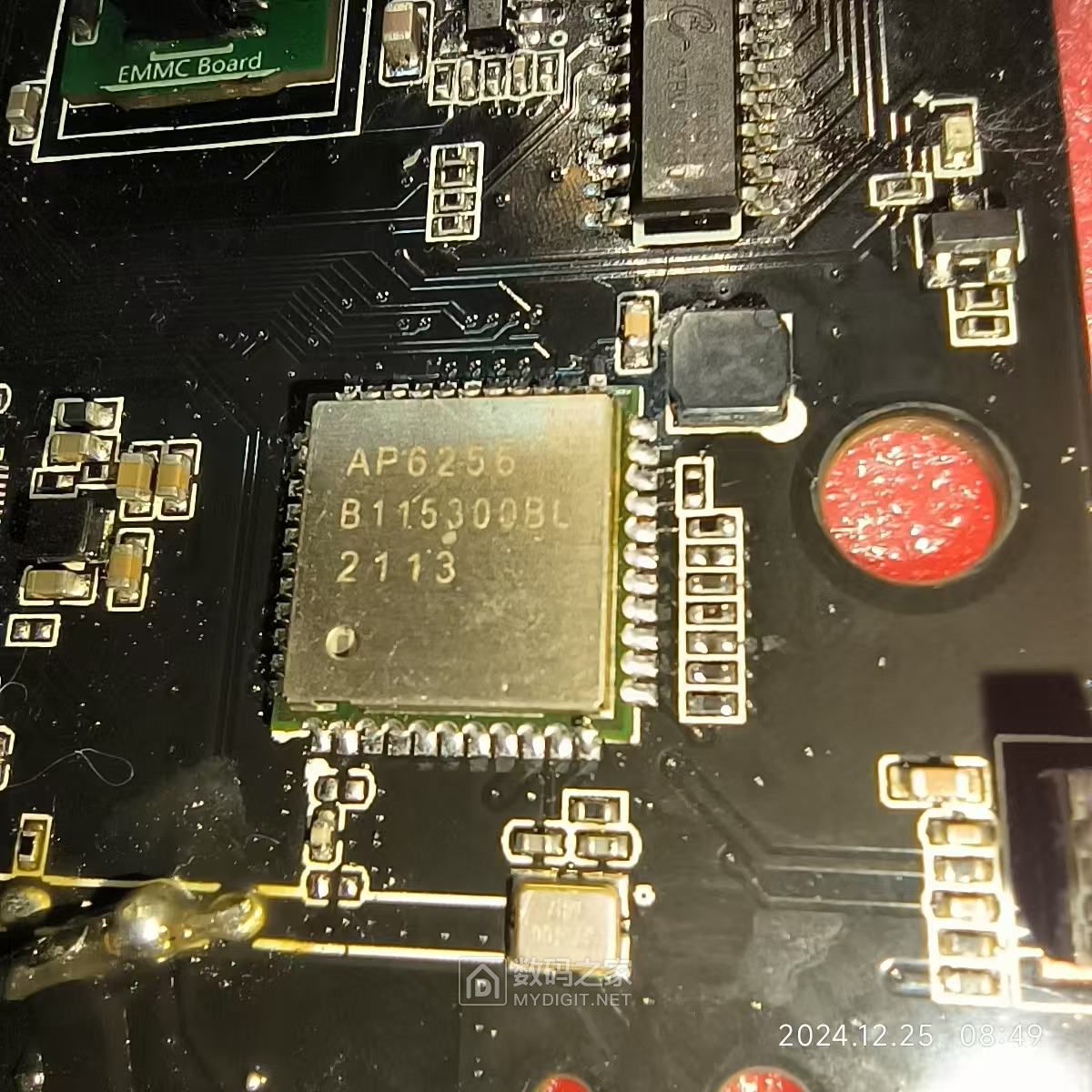

装上AP6256

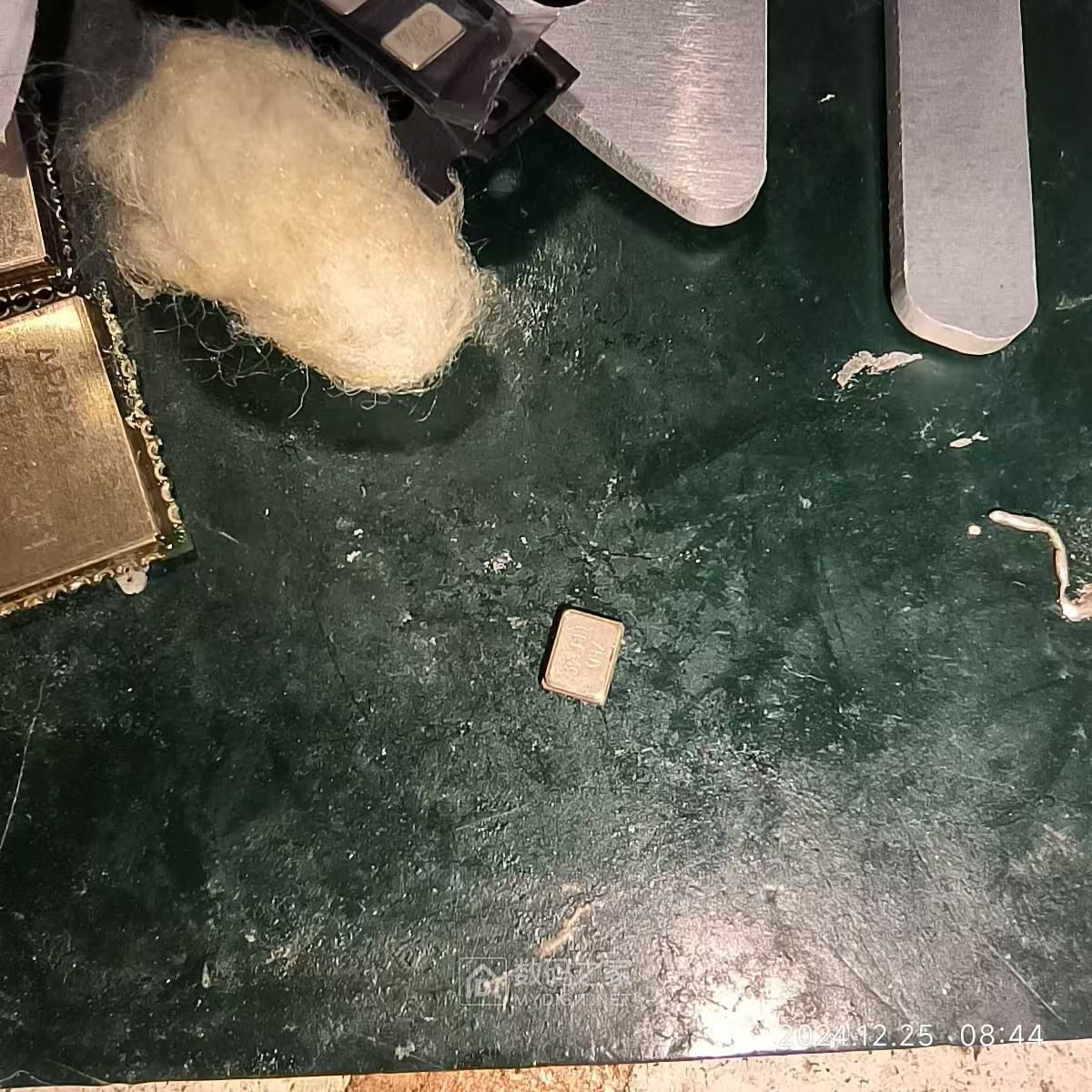

顺便晶振也搞上去
吹上
怀着激动的心,颤抖的手,通电,开机……

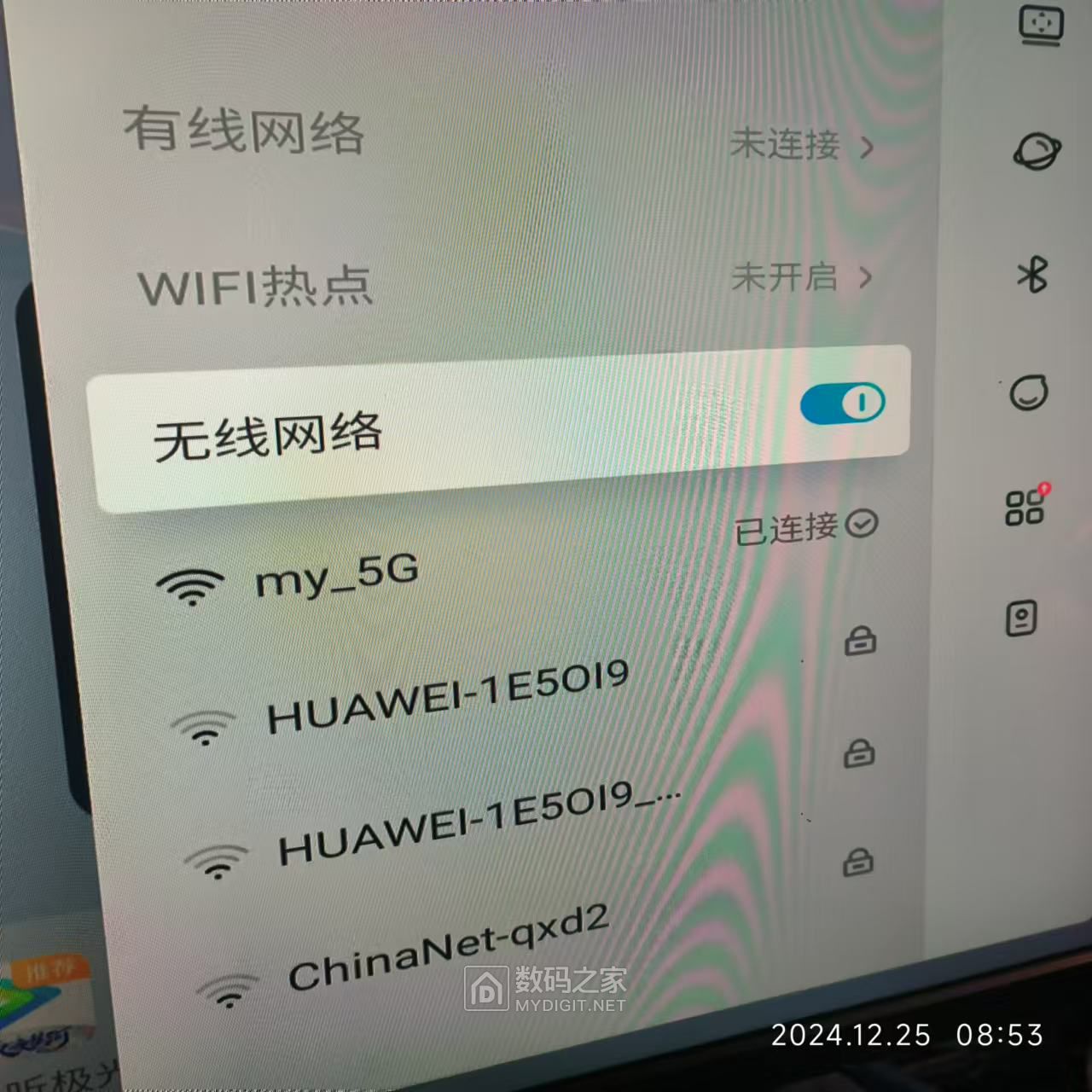

看着5G WIFI出来时,感觉整个世界都好了……
试了遥控
测了网速
终于好了,我了个去

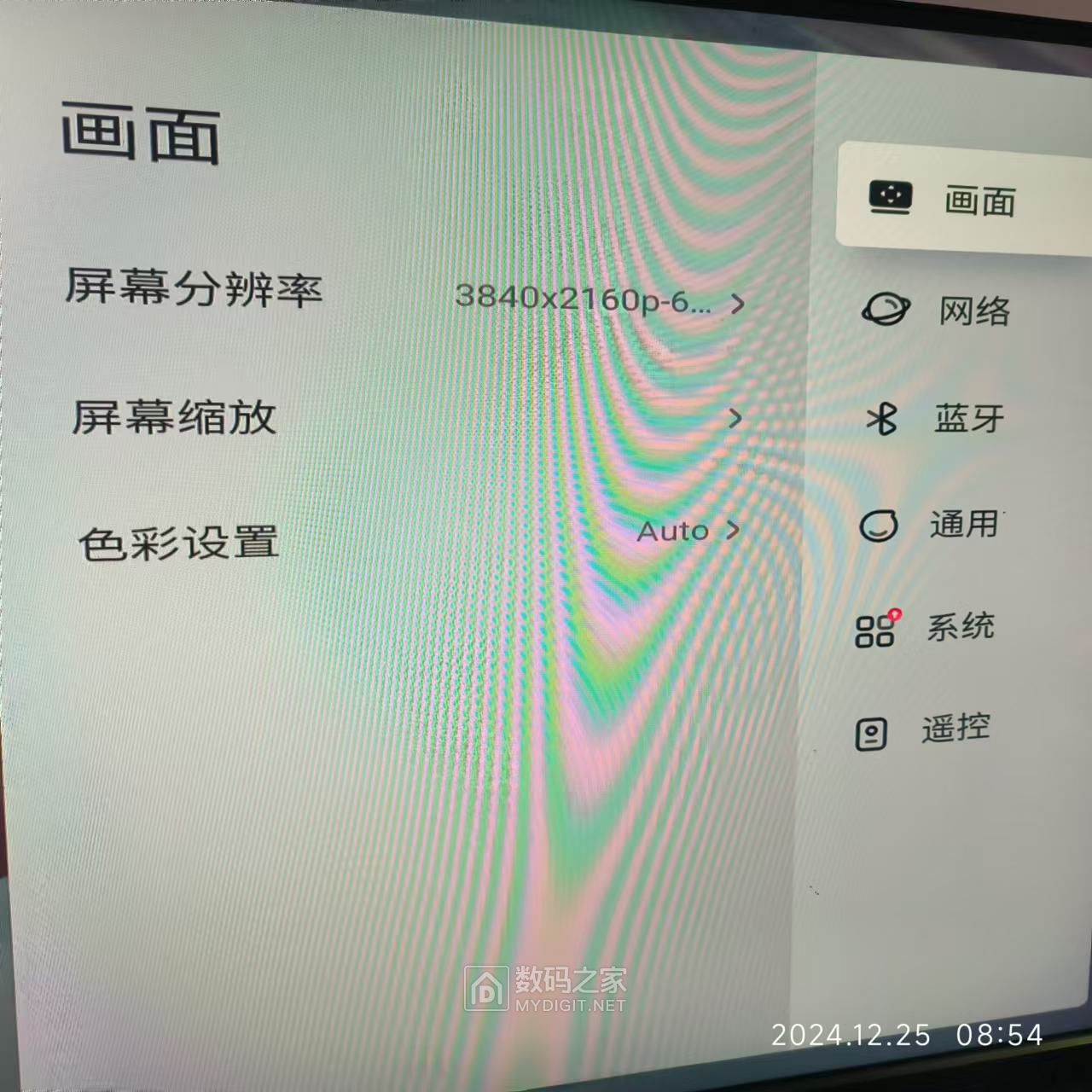

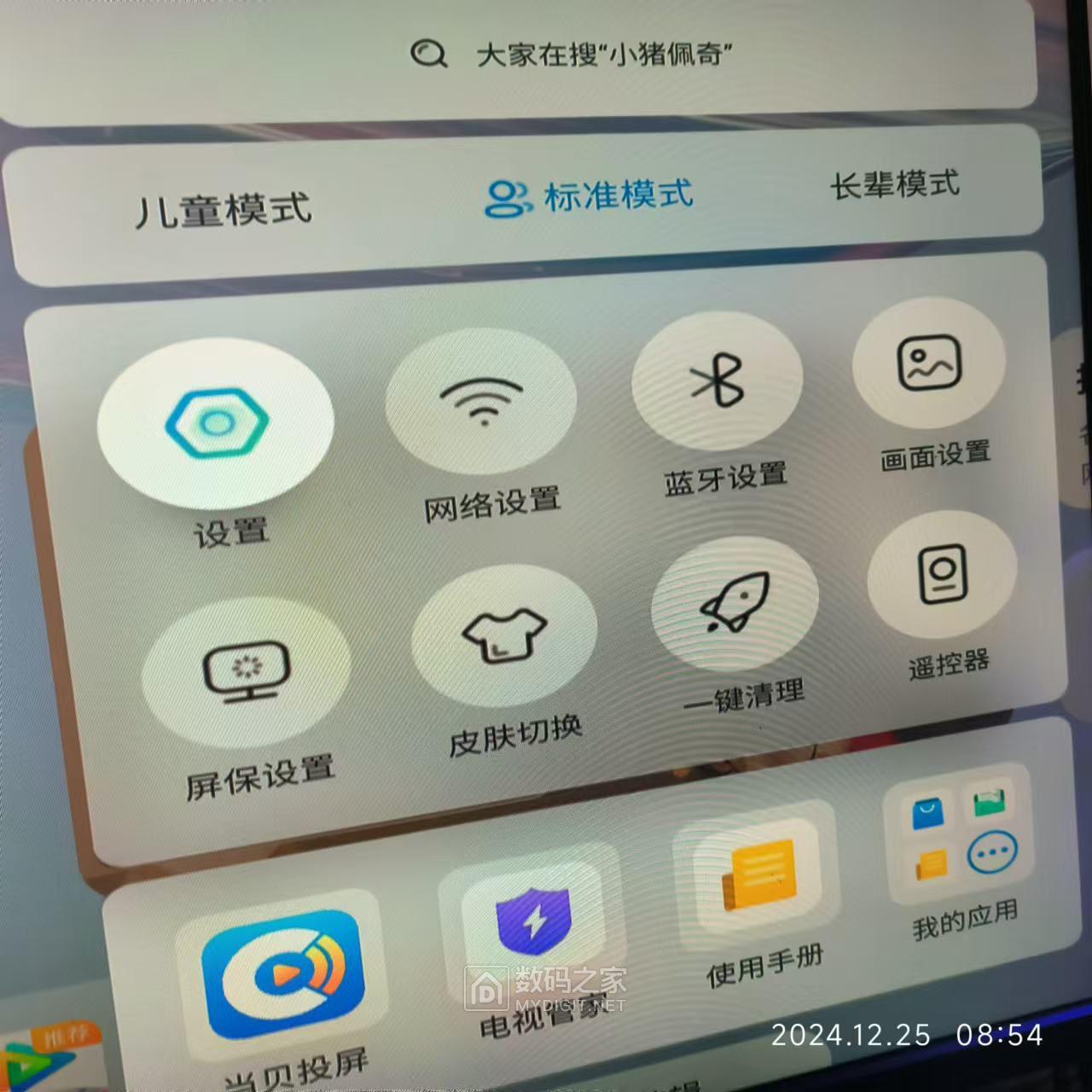

这个盒子前面有个数码管显示屏,开机会显示BOOT之类的,刷了当贝后也显示正常,但是不能升级系统,我刚刷上时正常,然后系统显示有更新,升级后就不能启动了。应该是这个是高手改的系统,问了下不能升级,能用就行。到时搞机除了有点小尾巴外就结束了。有空了再把EMMC装回板上把转接板去掉,然后找两个0402的DCDC那把我装的0603换下来还原就可以装回盒子。
