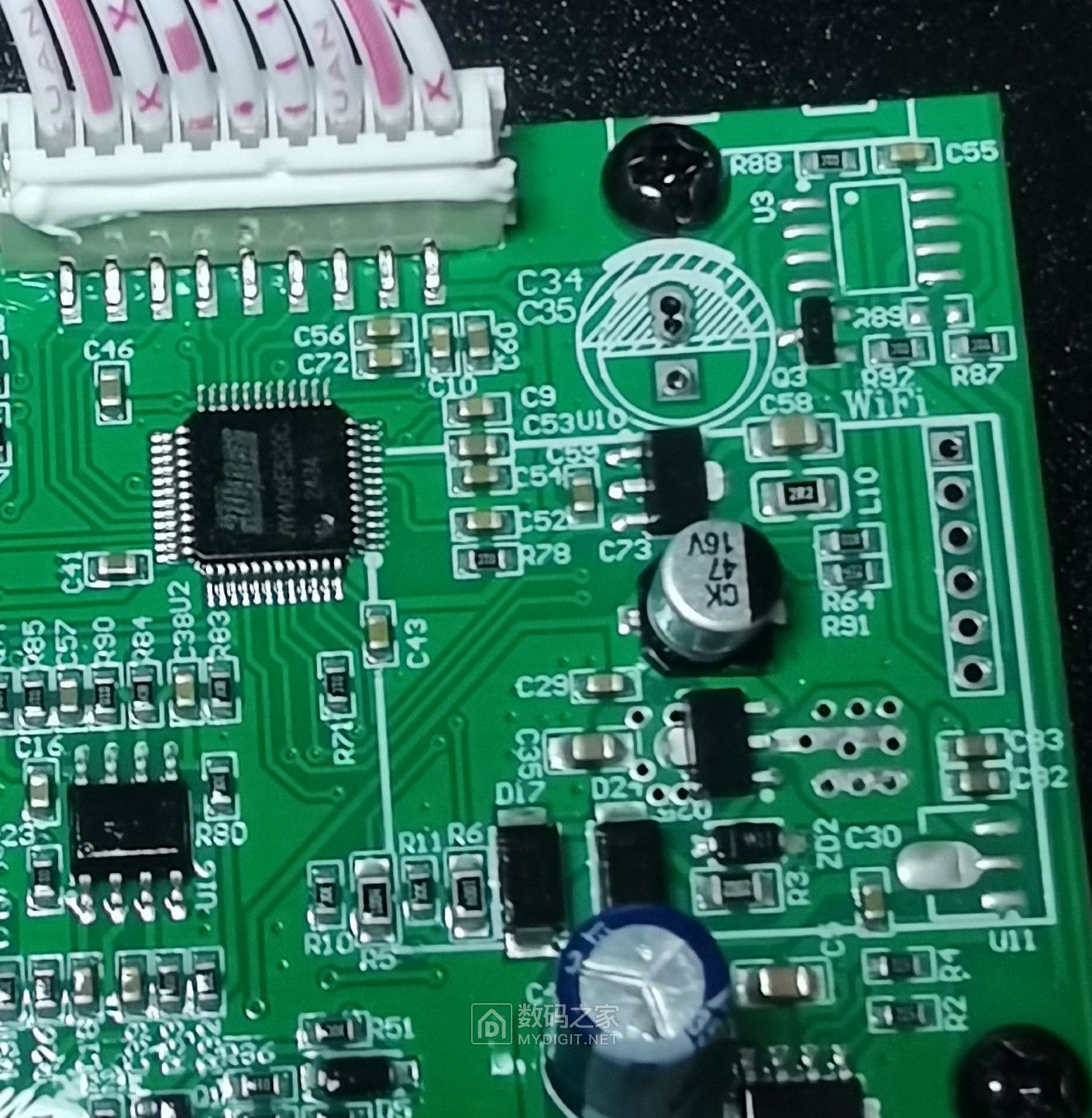

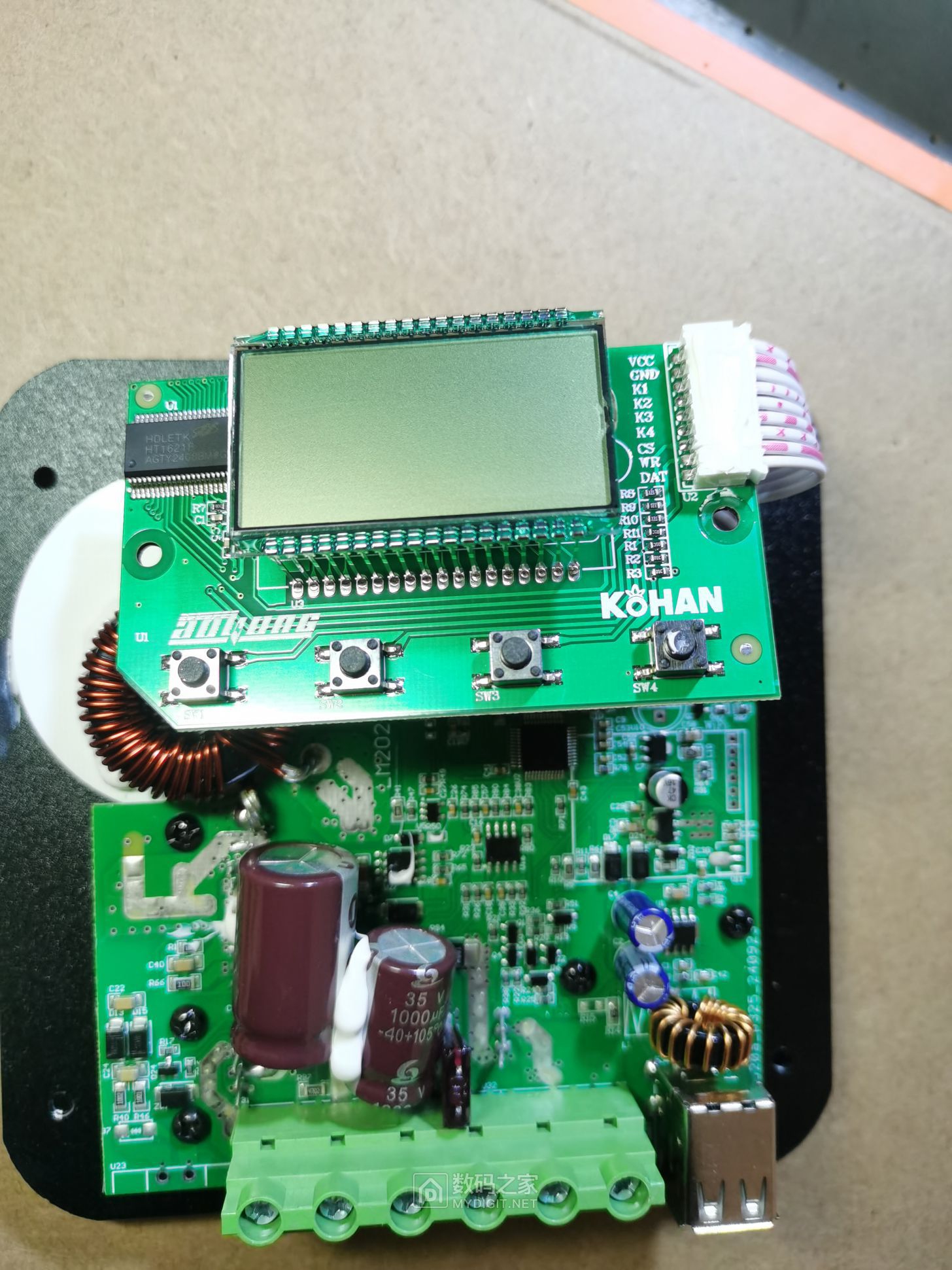

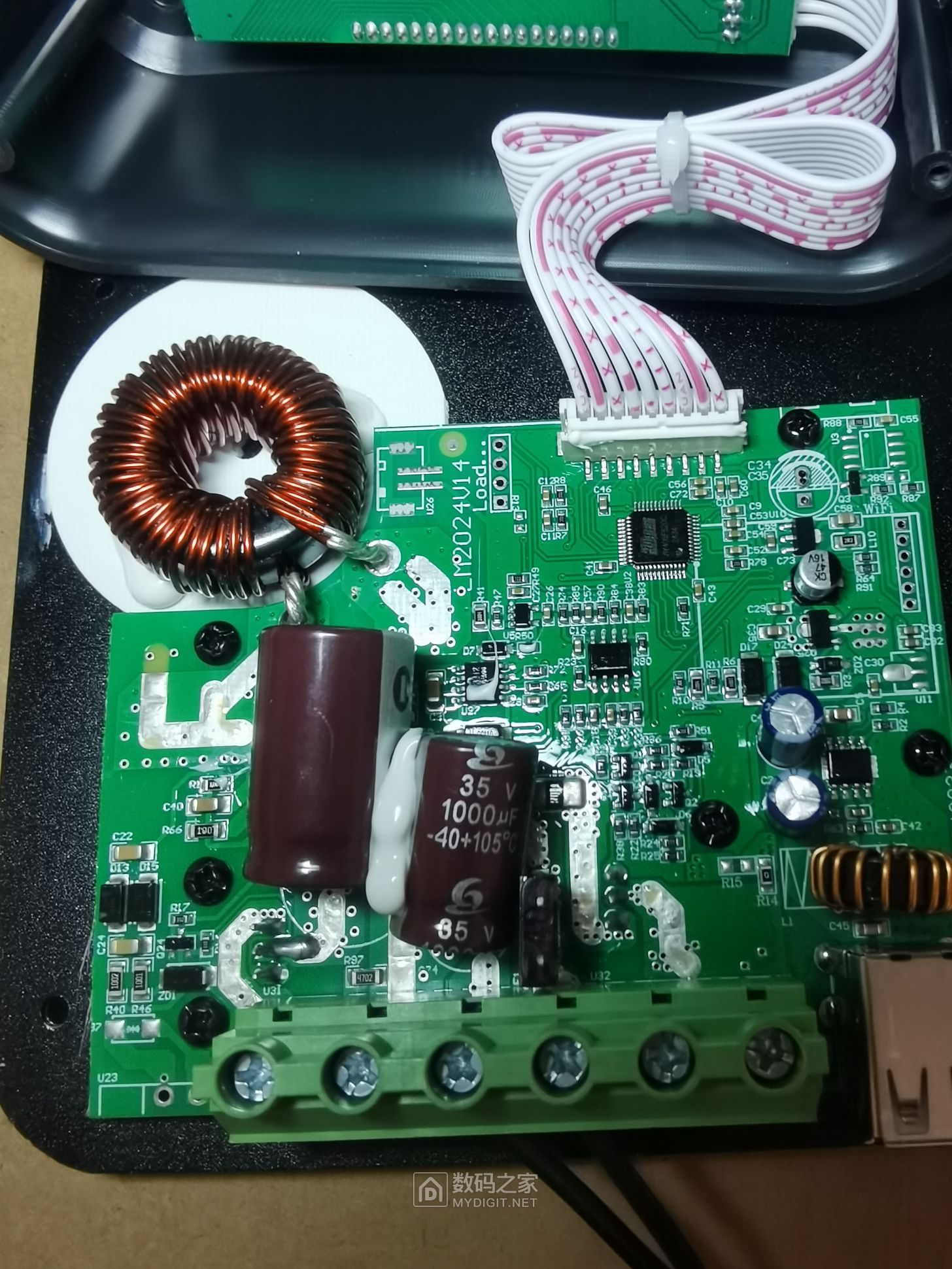

网上110元买了个太阳能充电控制器。就是这种,近乎三无产品。
说是MPPT的,不知真假,拆开一探究竟。有电感,是单片机控制的,看样子是真的MPPT。
板子上的LM2024V14字样
单片机的型号应该是厂家自己定制的:AY408F520C
这是显示控制面板,上面的印字,查了一下,好像是敖阳科技。
这里有预留的WIFI接口,不知道是不是可以自己加WIFI模块。
测试计算了一下转换效率,还不错。有95%左右。
