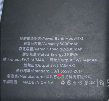

这个充电宝去年8月份就拆了,详见:[手机] 软包锂电都短命吗❓❓9块9的深圳冇心充电宝用1年就挂了 [发表于 2023-8-15]

 楼主| 发表于 2024-12-27 16:43:35 | 显示全部楼层
重点:那个芯片要兼容18650锂电芯才行
  IP3005系列 IC芯片是一款超高精度的单节锂离子/锂聚合物电池保护芯片,它内置功率 MOSFET,全集成了超高精度的过充电压、过放电压、过放电流、过充电流检测保护电路。这块板的充电芯片和保护芯片都是英集芯全家桶。

发表于 2024-12-27 17:17:02 来自手机浏览器 | 显示全部楼层
不是焊工不行,烙铁瓦数小了,温度上不去。

发表于 2024-12-27 18:43:22 | 显示全部楼层
镍片打磨一下就能焊住了,焊电池焊点
不能加热时间长
发表于 2024-12-27 19:19:06 | 显示全部楼层
看电池焊点明显是烙铁功率不够,温度上不去。

发表于 2024-12-27 20:00:49 | 显示全部楼层
线没处理干净,焊接电池速度要快

 楼主| 发表于 2024-12-27 21:46:50 | 显示全部楼层
手头的电烙铁不给力,而且手艺也不行,手打抖。
