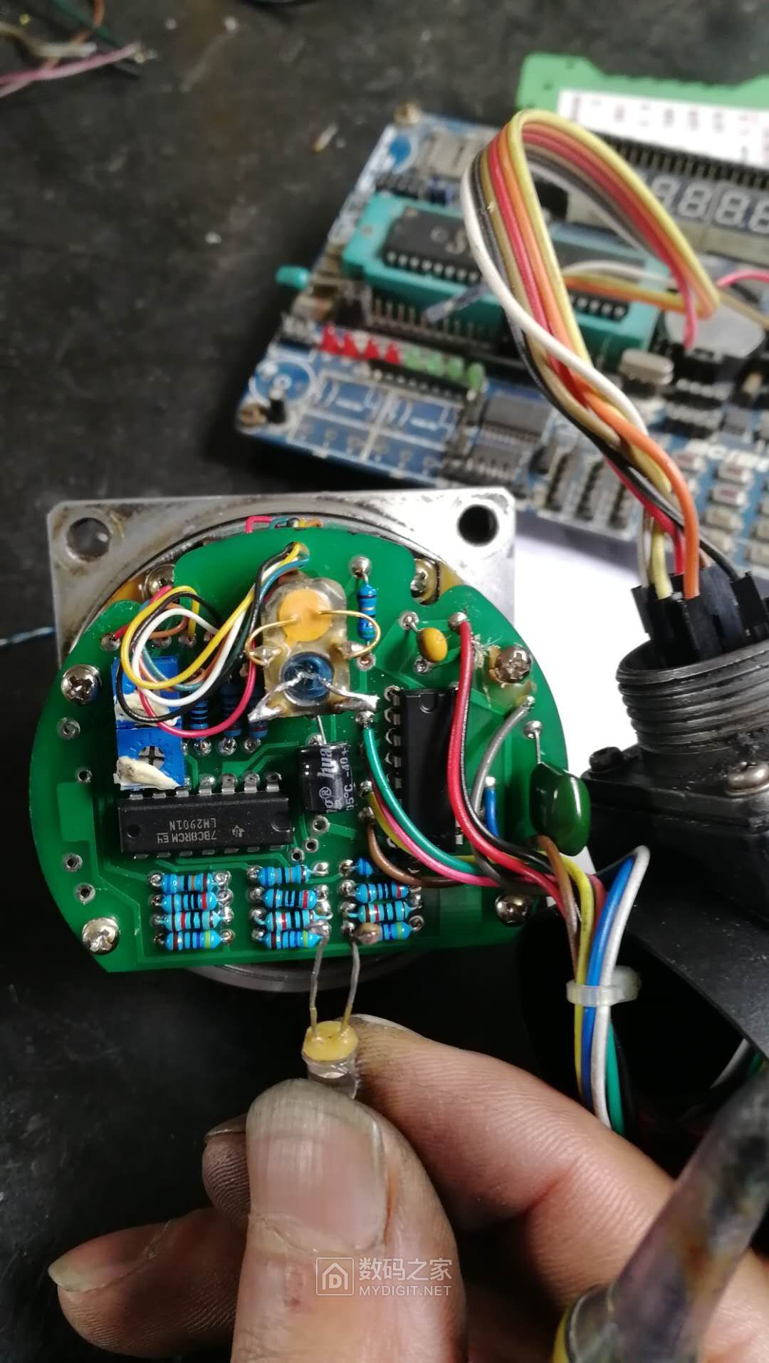

一数控车床走到螺纹程序步时报警不运行,怀疑主轴编码器故障,无代用品,用万用表测一圈零位脉冲输出没反应,用示波器测也捕捉不到,脉冲编码器输出正转脉冲A+A-零位置脉冲Z+Z-翻转脉冲B+B-,
拆开内部码盘
输出0到5V脉冲信号,用开发板写了IO中断程序,转动轴能捕捉到脉冲可以计数,零位脉冲Z+Z-确定无输出。
内部电路比较简单,一级放大加一级差分驱动,拆开发现0位刻线的红外线发射管用手机照相机看,不会发光,遥控器拆了个红外管更换下面的发射管,用单片机测Z+Z-一圈输出一个脉冲正常,编码器修复车床恢复正常,上面的是可见红光发射管用与计数正反转角度脉冲。
