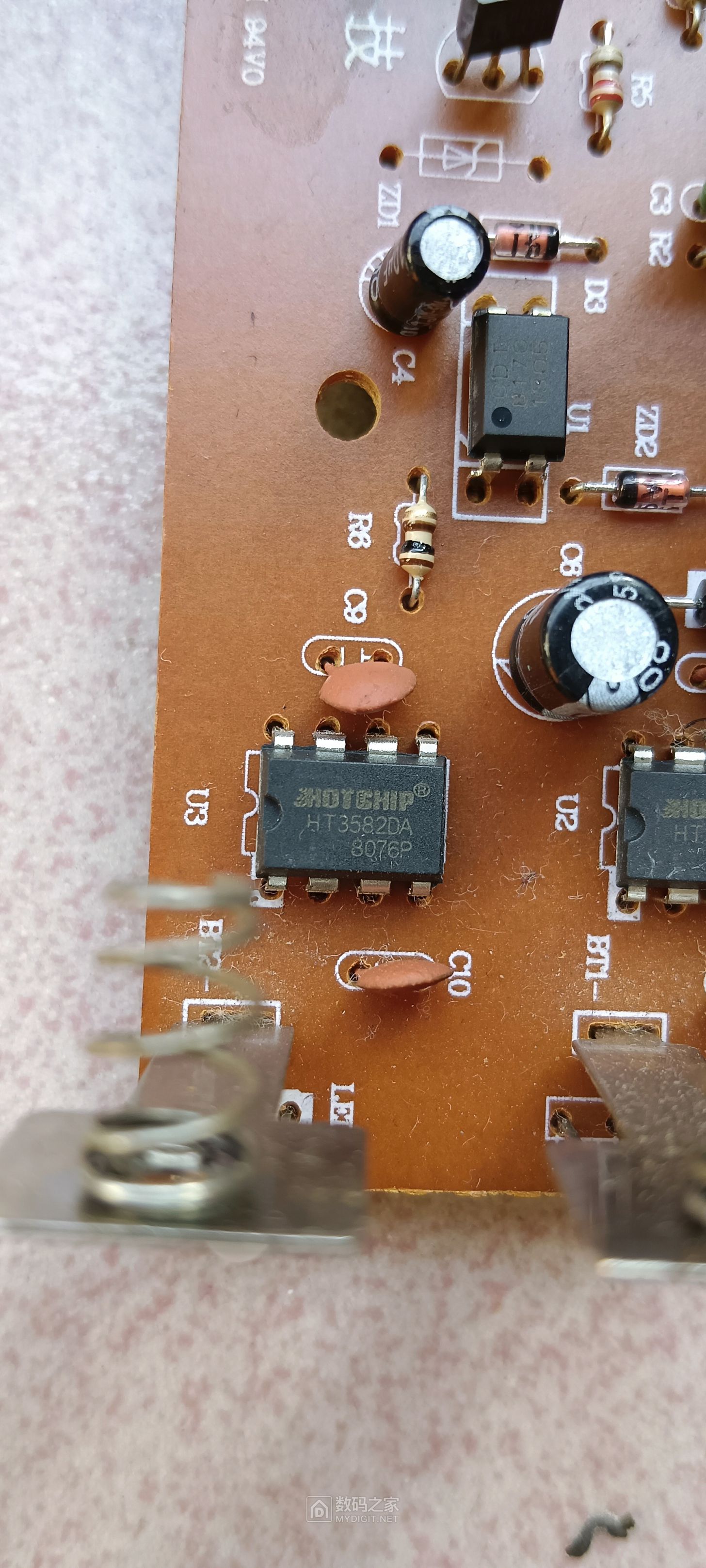

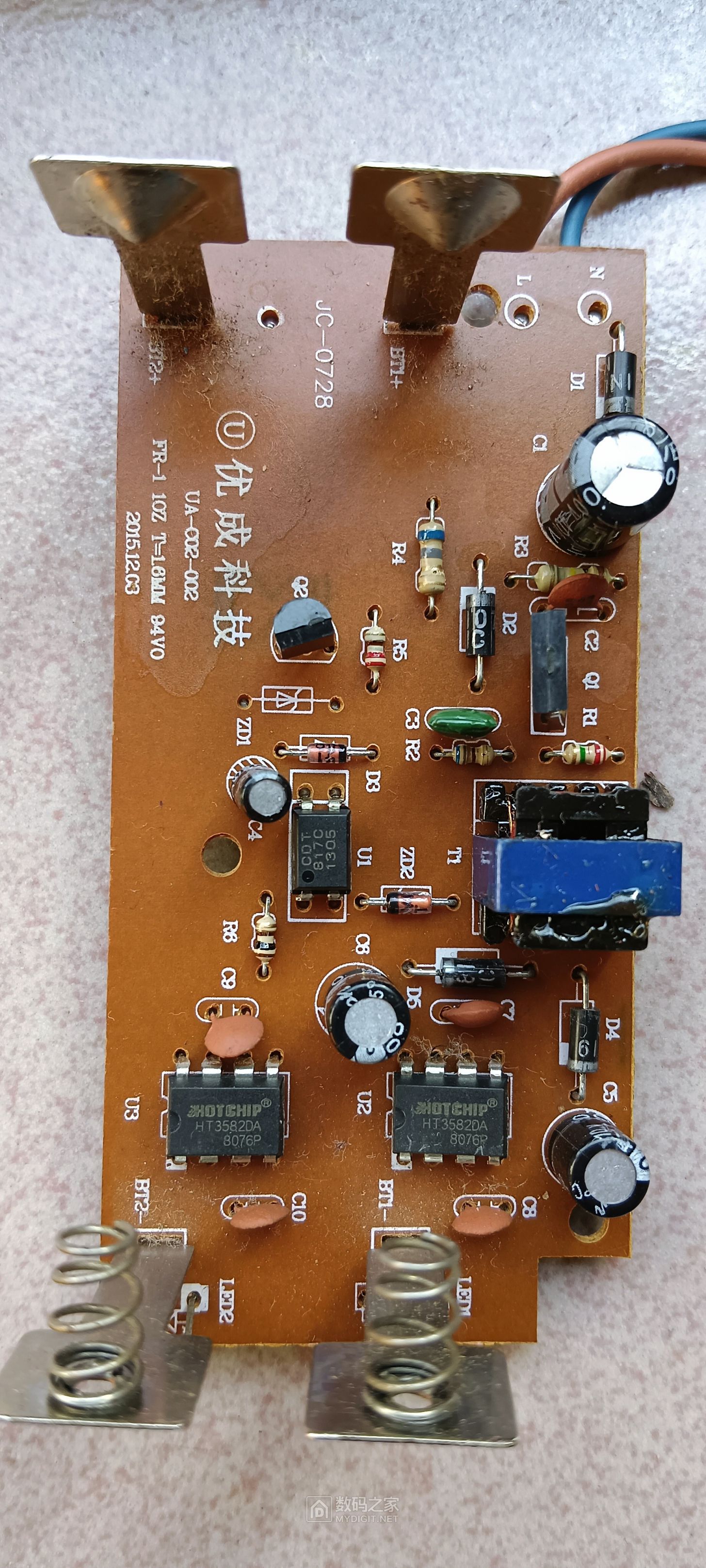

双槽充电器左边槽灯不亮,没电压,右边槽正常,估计左边HT3582DA芯片热死了,其实这充电器好用,能充到4.3V左右停充,买的4056只能充到4.2V以下

发表于 2025-1-13 15:30:52 | 显示全部楼层
4.3v超压了已经
发表于 2025-1-13 15:40:01 | 显示全部楼层
哪个元件坏了?

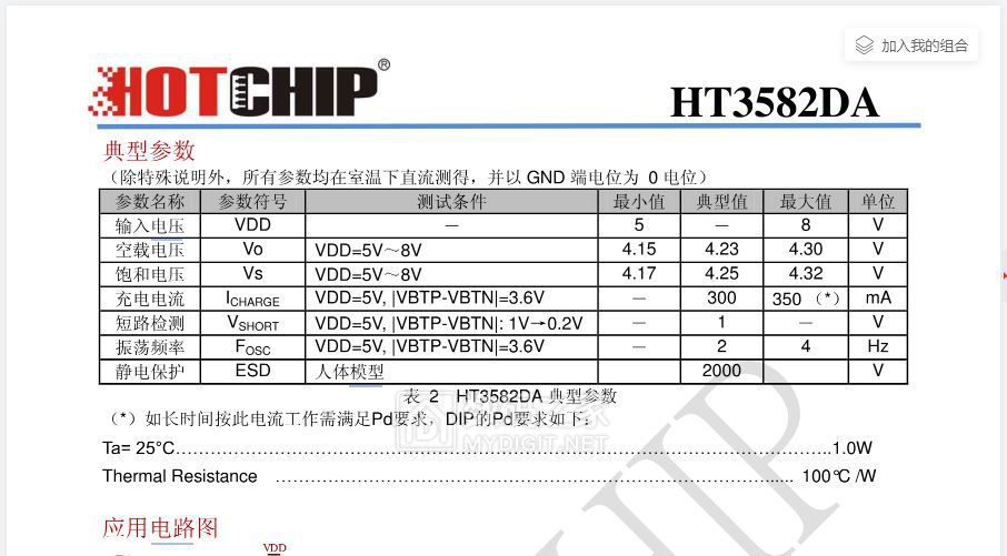

 楼主| 发表于 2025-1-13 16:04:41 | 显示全部楼层
人家芯片规格就这样

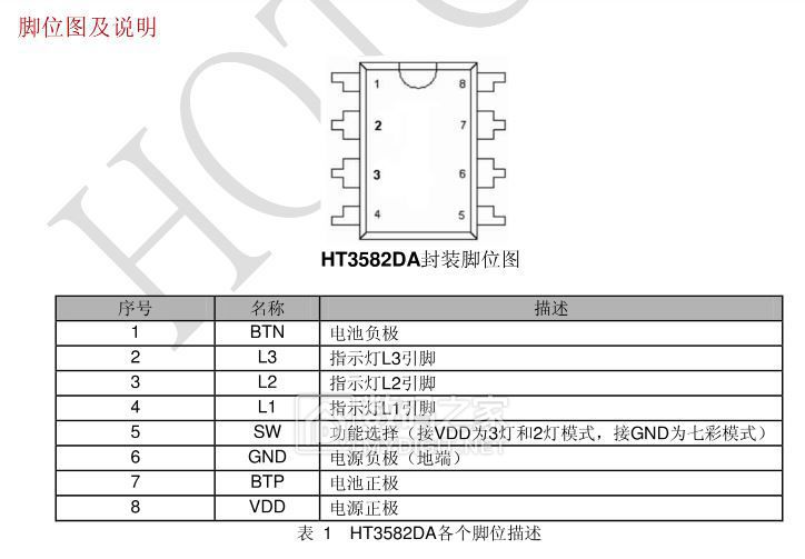

 楼主| 发表于 2025-1-13 16:06:23 | 显示全部楼层
HT3582DA
发表于 2025-1-13 16:12:10 | 显示全部楼层
炸过电容,有毛毛
 楼主| 发表于 2025-1-13 16:14:27 | 显示全部楼层
测量HT3582DA芯片电源输入8脚和6脚,电压正常,测得6.4V,测量7脚和1脚输出电池端只有0.004V,芯片热死了
发表于 2025-1-13 16:14:56 | 显示全部楼层
fsnhtan 发表于 2025-1-13 16:04
人家芯片规格就这样
不要看他规格,要看你锂电池的最高电压
 楼主| 发表于 2025-1-13 16:18:38 | 显示全部楼层
HT3582DA脚位图
发表于 2025-1-13 16:21:31 来自手机浏览器 | 显示全部楼层
万能充的芯片
 楼主| 发表于 2025-1-13 16:22:26 | 显示全部楼层
douzi707 发表于 2025-1-13 16:12
炸过电容,有毛毛
没炸过,哪是空气中的纤维,时间久了就会有
发表于 2025-1-13 16:30:20 | 显示全部楼层
3582不就是十几年前万能充的芯片嘛,电流太小了

发表于 2025-1-13 16:53:16 | 显示全部楼层
多数廉价芯片充满都是4.25v的样子,正常

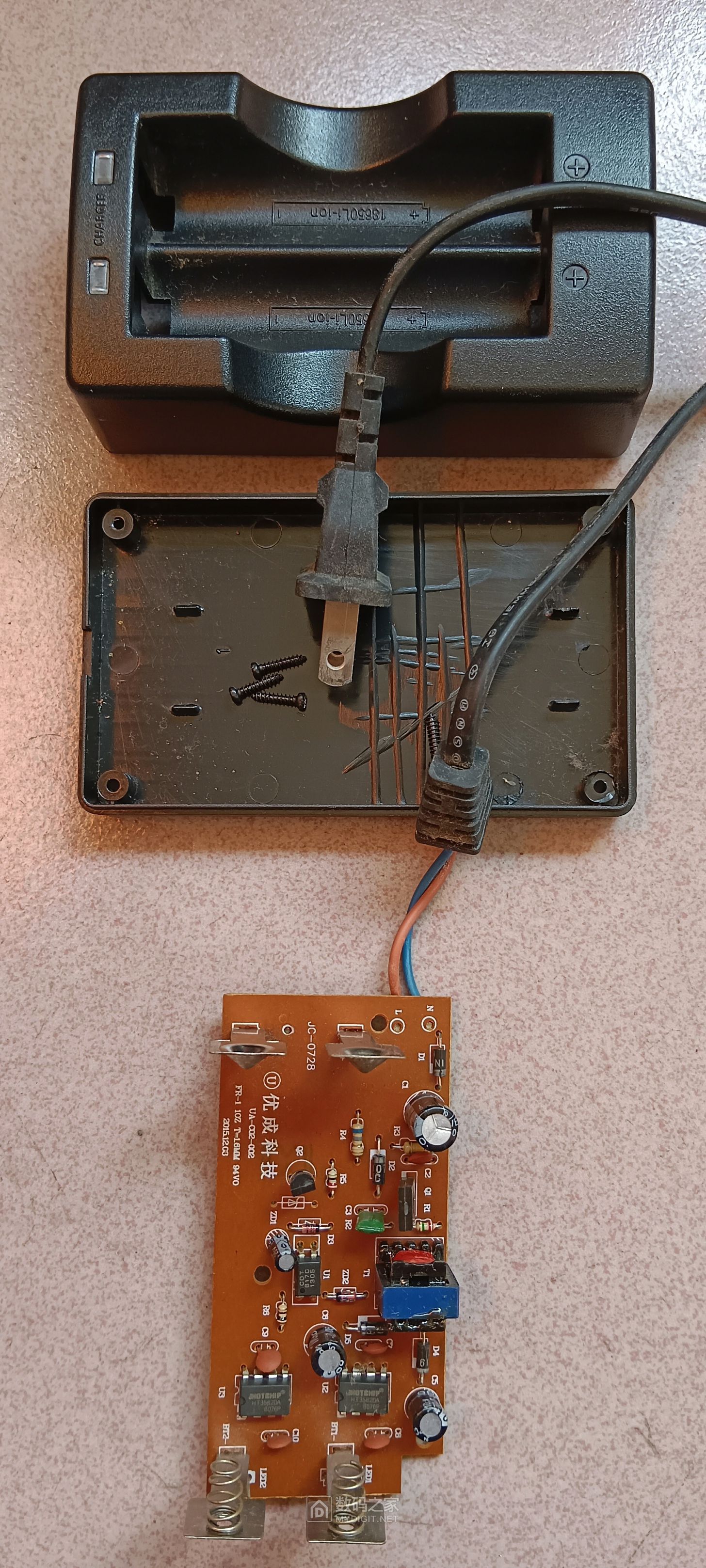

发表于 2025-1-13 17:17:20 来自手机浏览器 | 显示全部楼层
看那220进线,垃圾到家了,鬼毛一样粗,快换了,啥东西。
发表于 2025-1-13 17:24:12 | 显示全部楼层
18650不都是4.2V的么充到4.3属于过充了吧?
