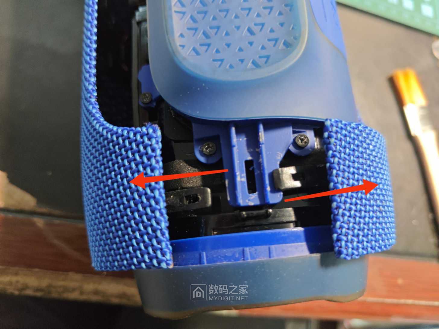

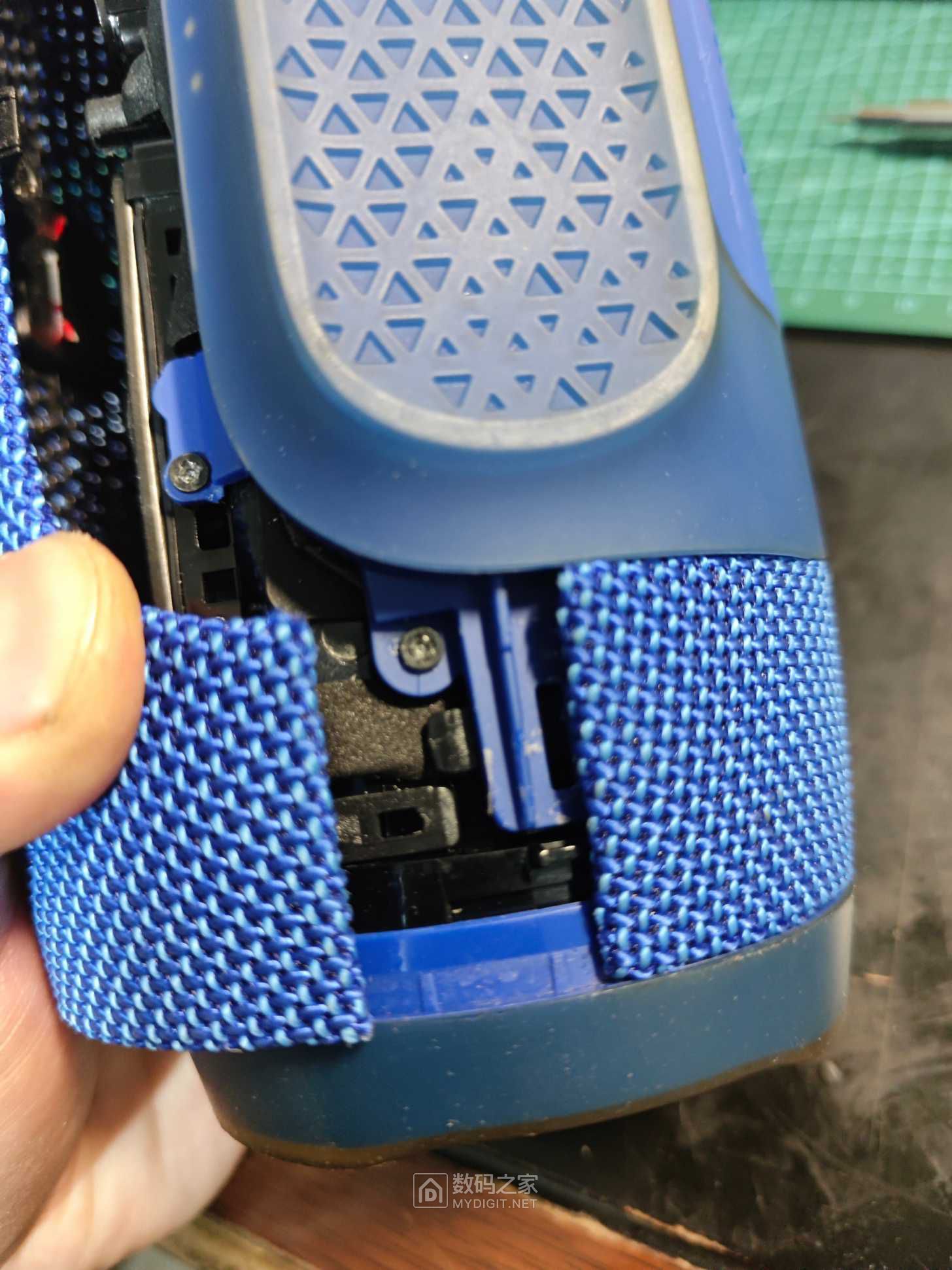

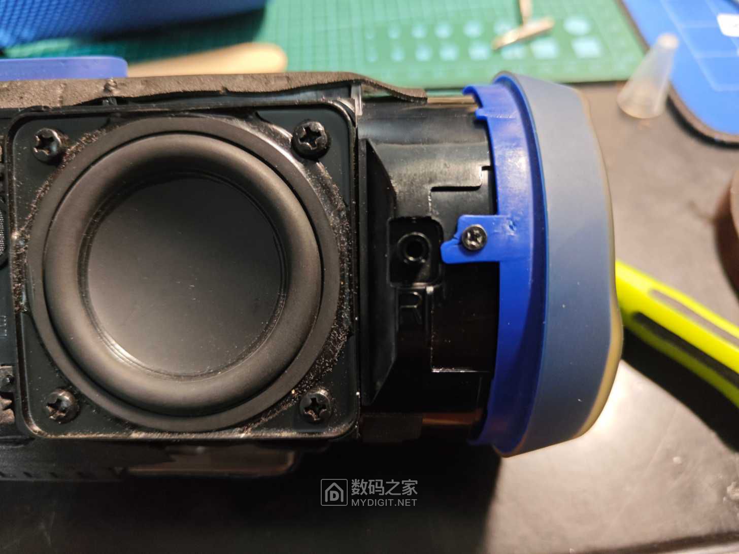

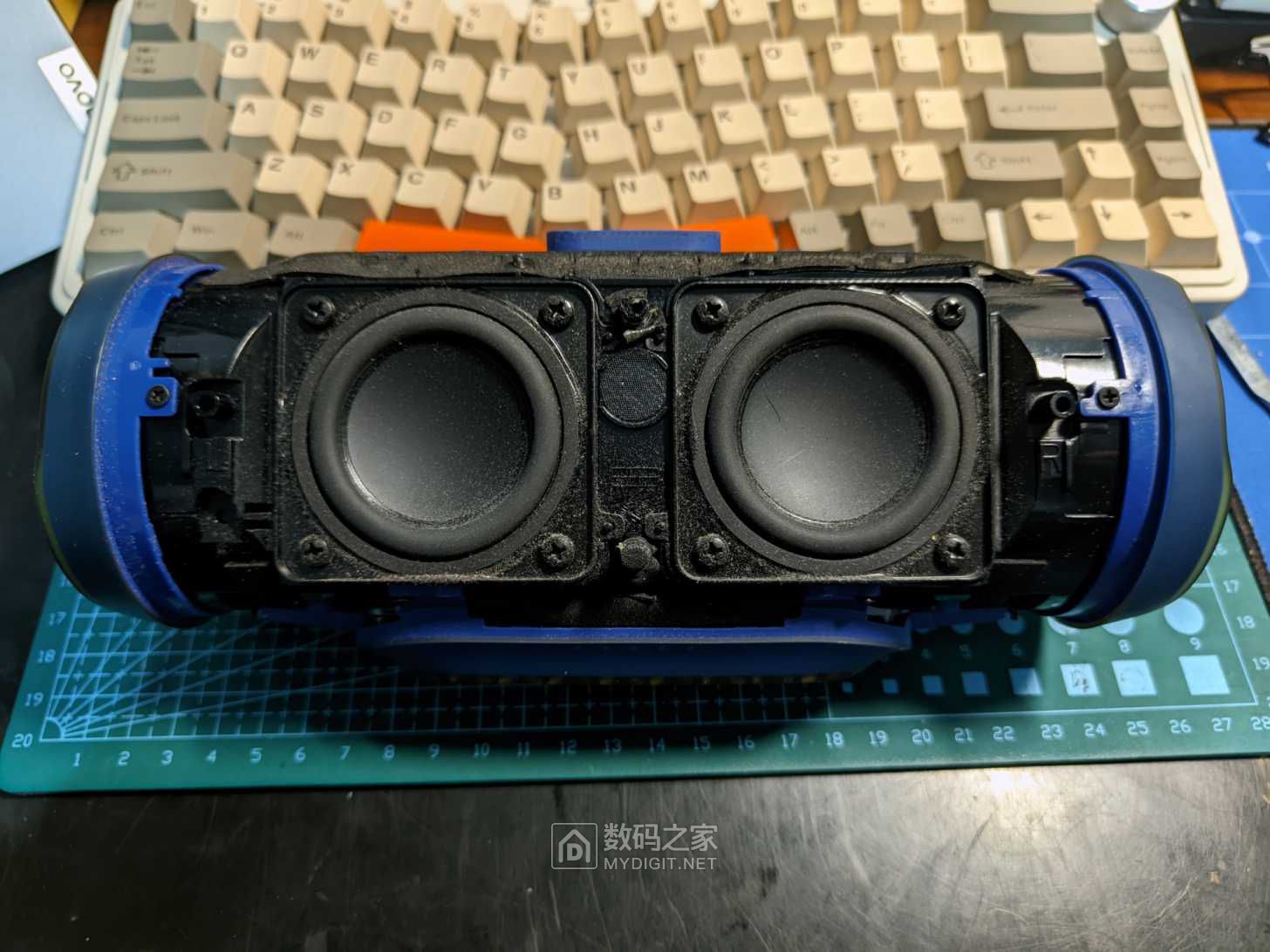

首先是拆掉外壳:从底部的缝隙撬开即可,注意发力方向,不要向外发力,要横着发力,让里面的卡扣滑出来。
之后拿掉外壳,就能看见里面两个4欧10W的喇叭

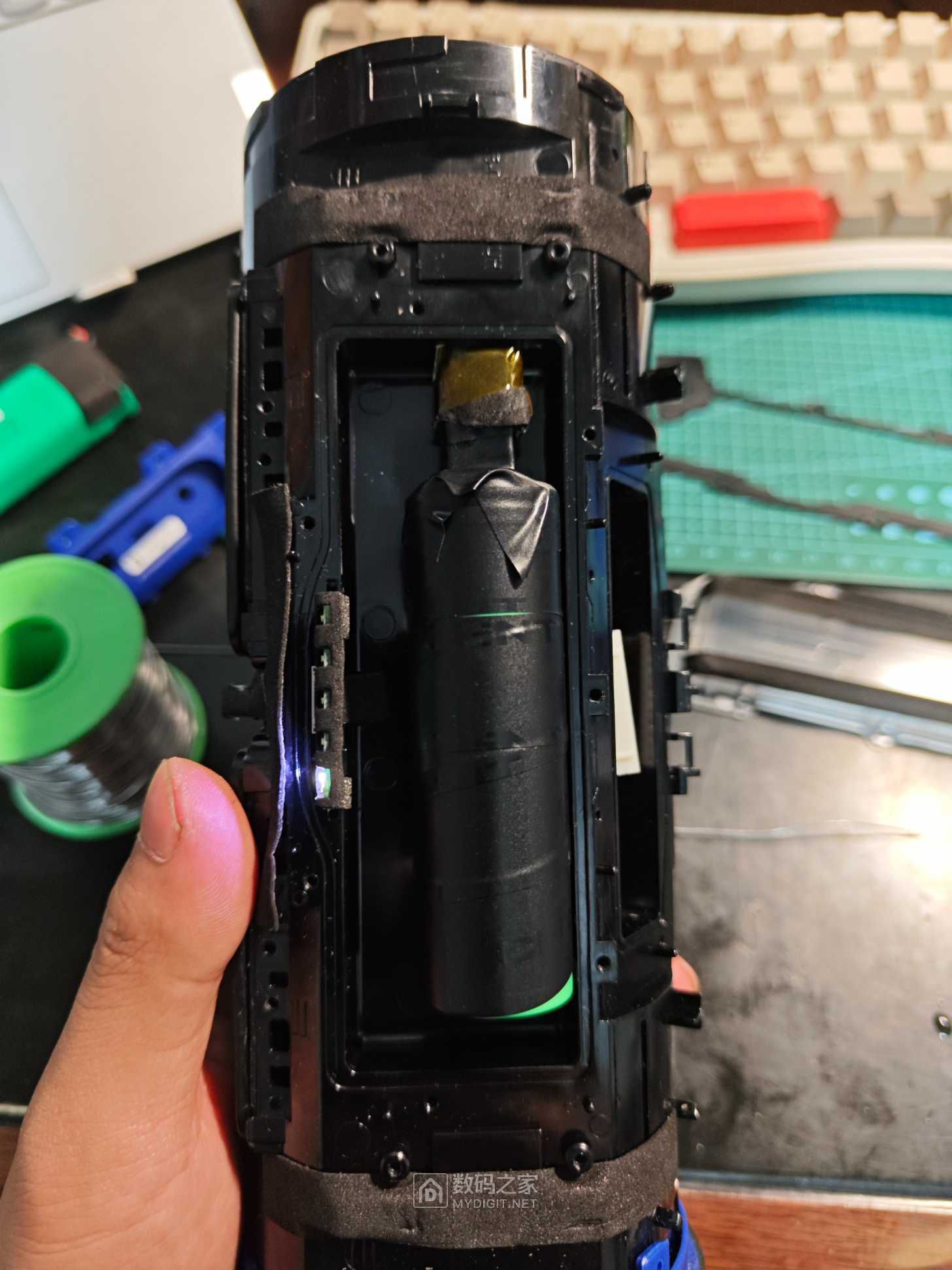

再之后把底座的螺丝拧掉,就能看见透明电池仓里面的电池了,这个音响的防水措施很不错,很多地方都有密封的防水胶圈,大家也要注意拆装的时候不要把胶圈弄坏弄丢。

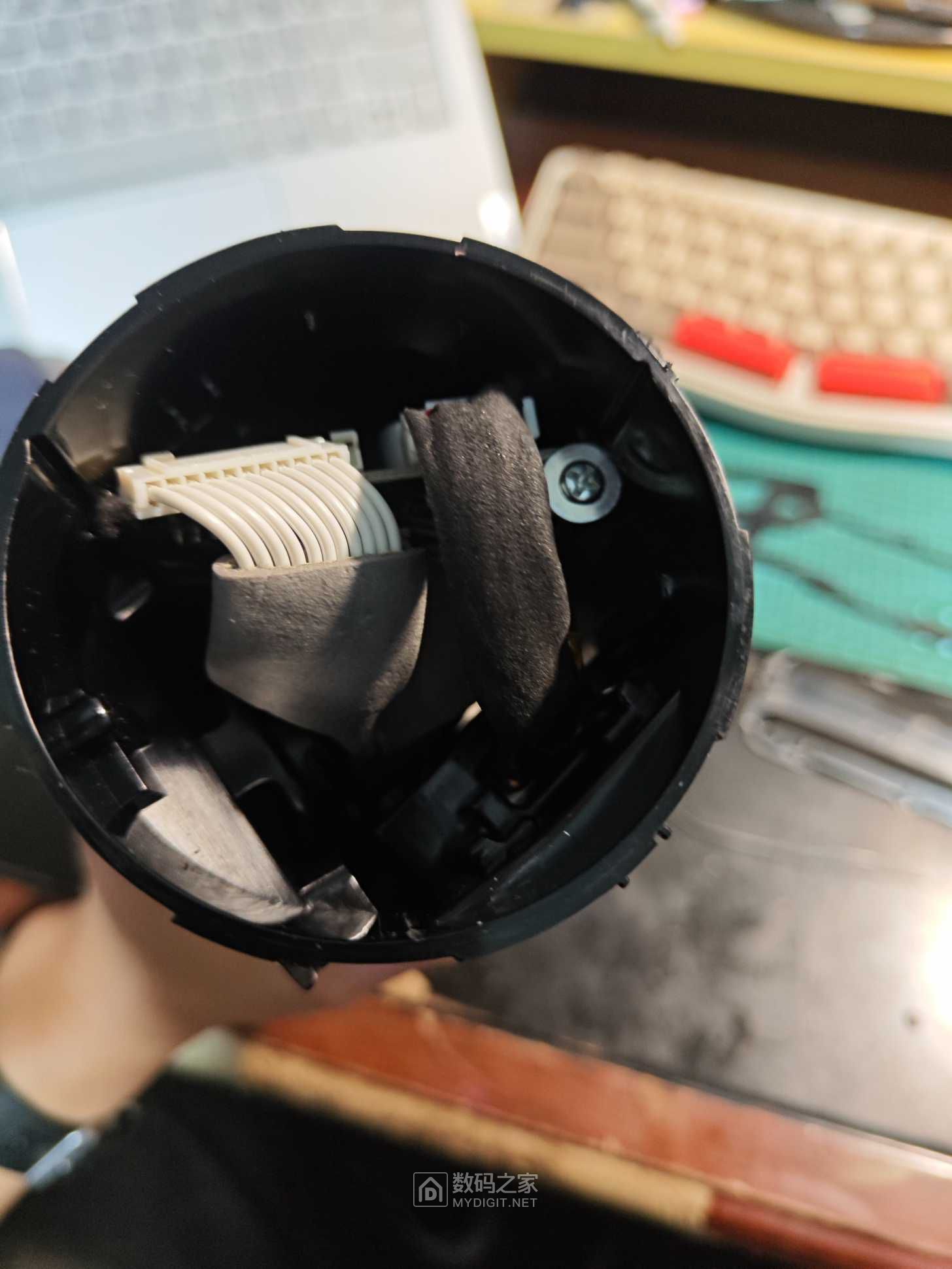

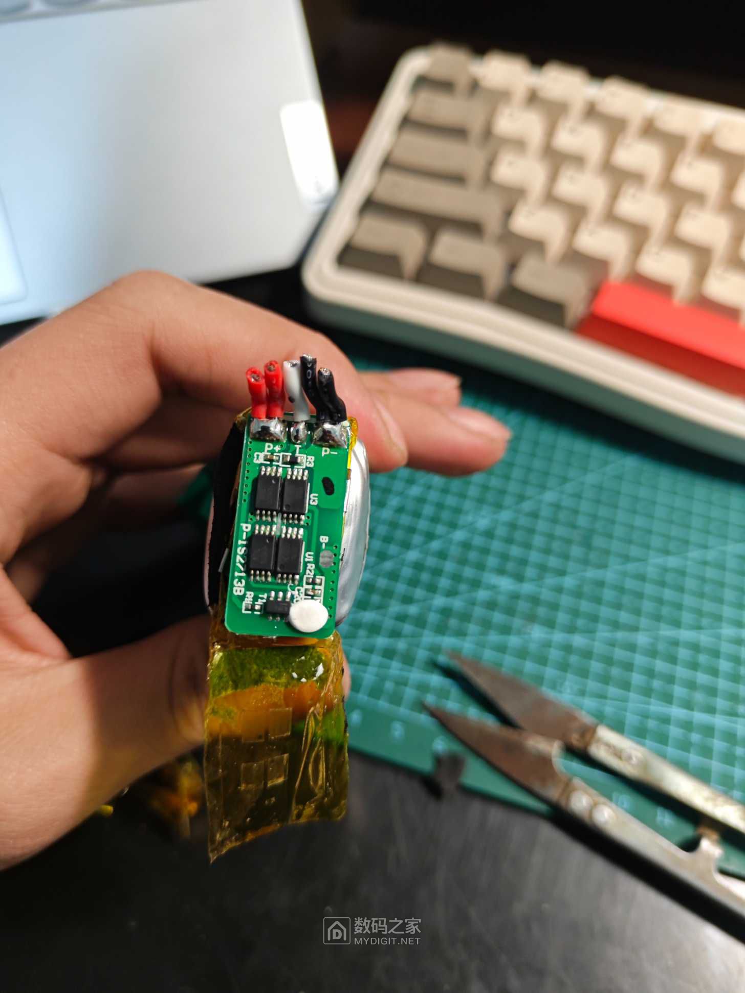

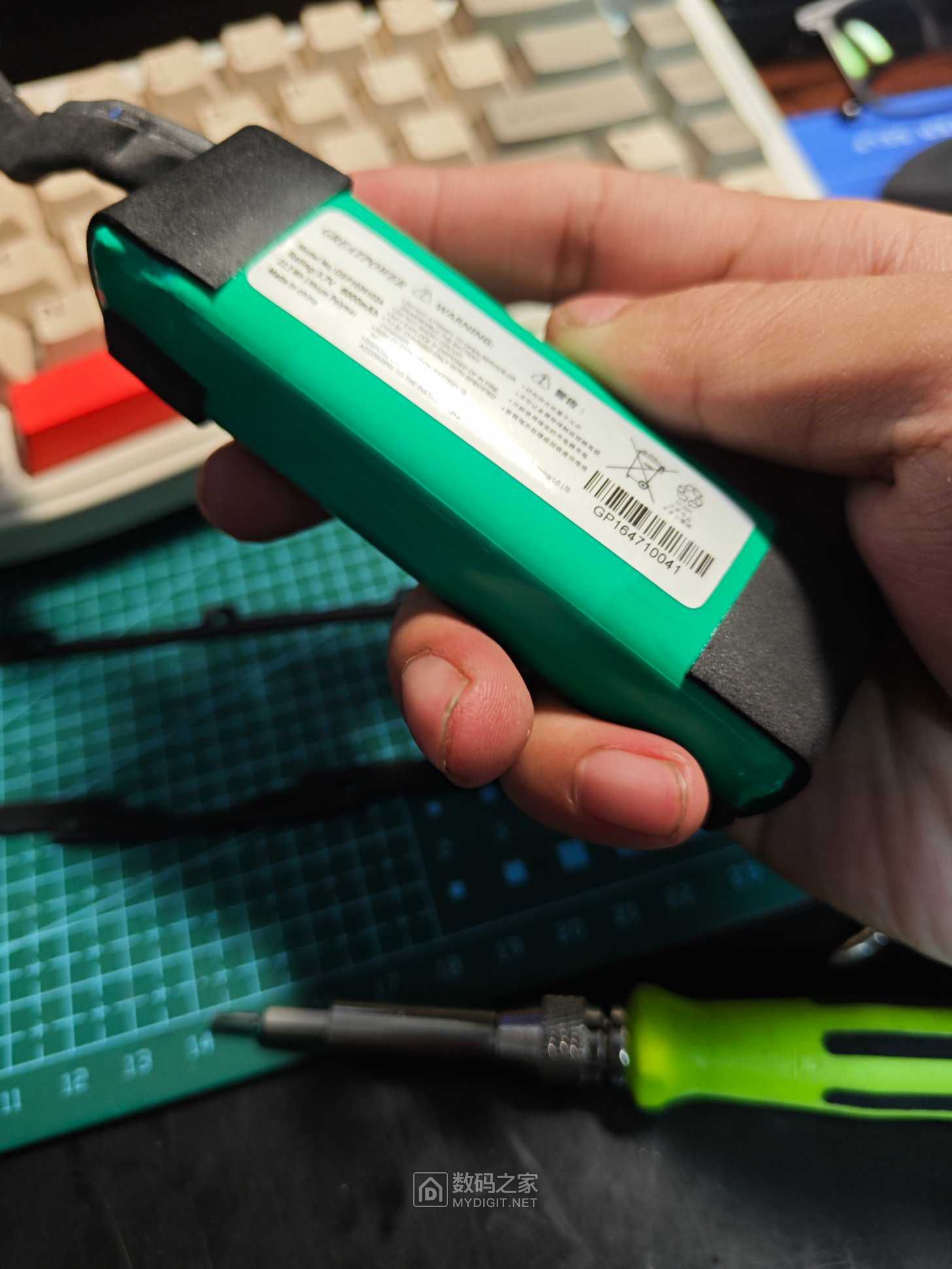

再把电池仓的螺丝拧掉,和侧面被动单元的螺丝拧掉,之后用力旋转侧面的被动单元,就可以取下来侧面的盖子看到里面的电池接线端子,拔掉后就可以取出电池。

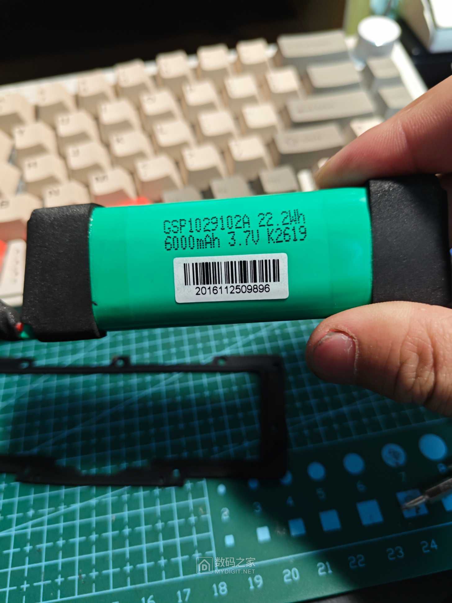

电池已经鼓包了,怪不得不抗用了。

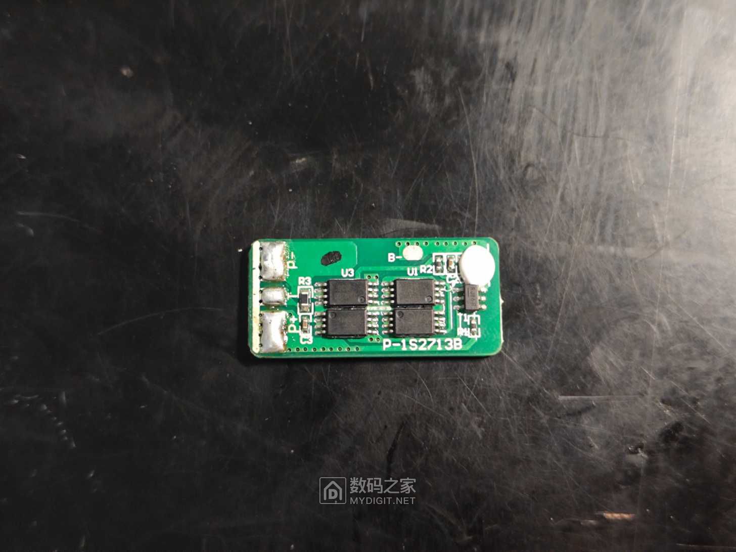

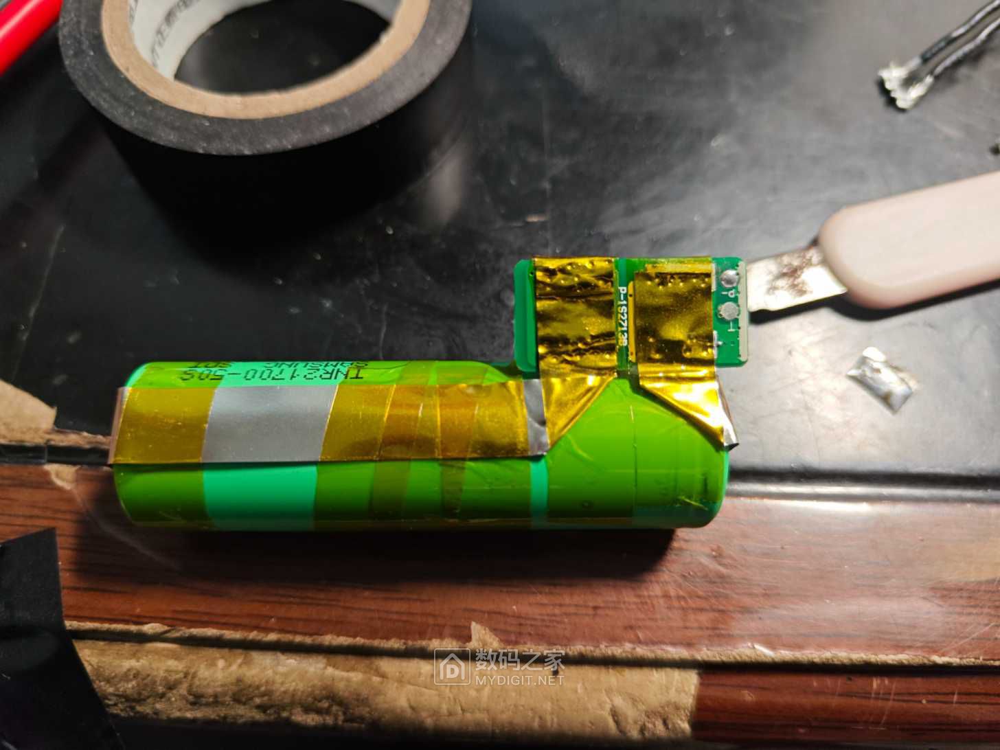

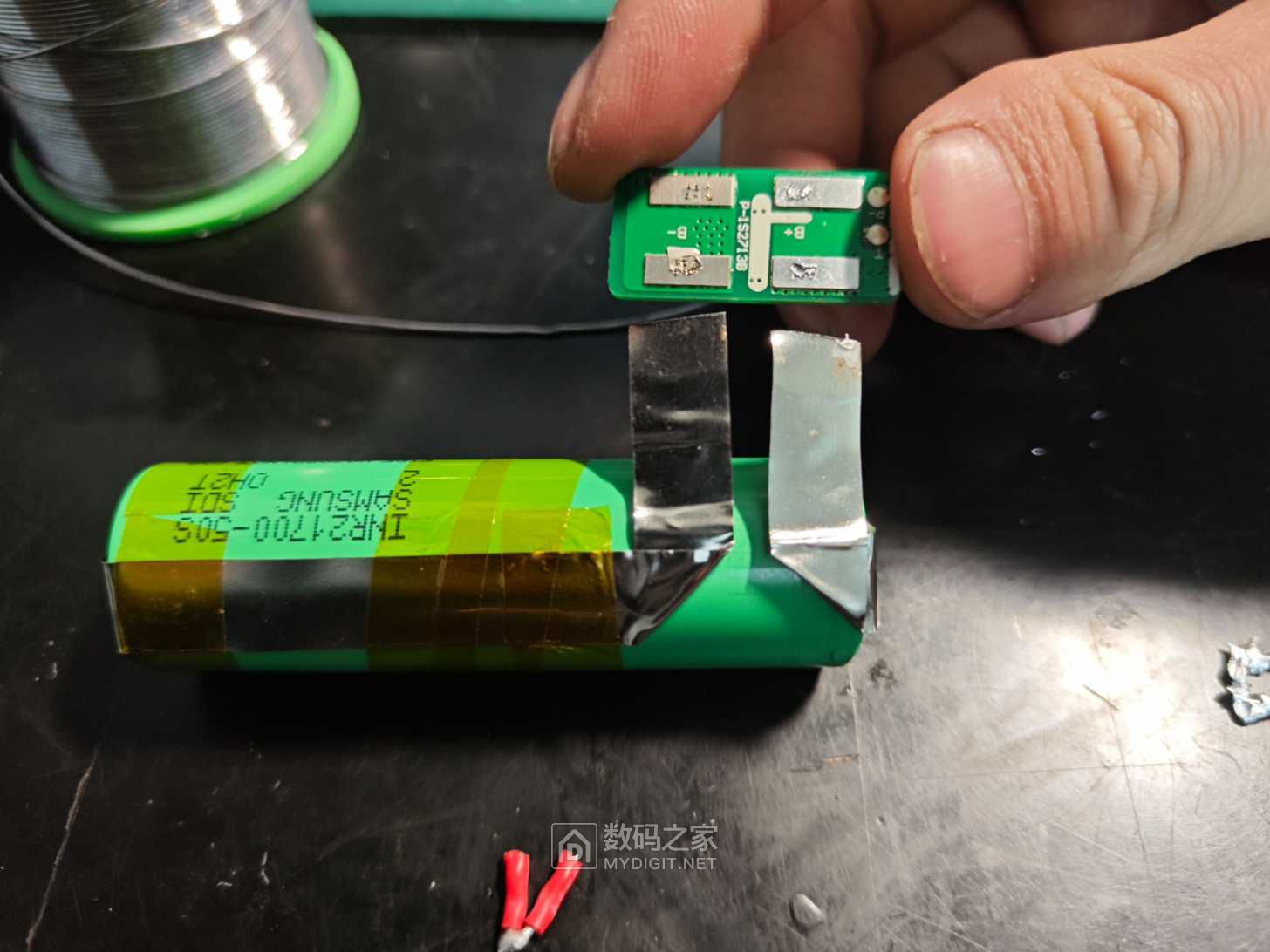

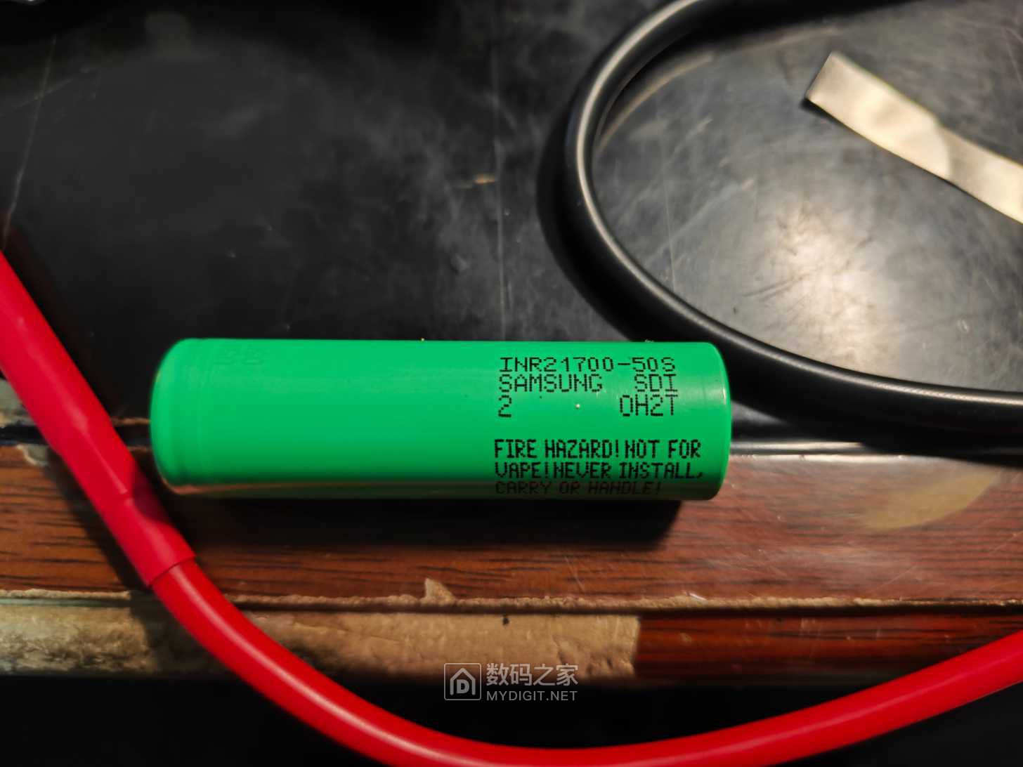

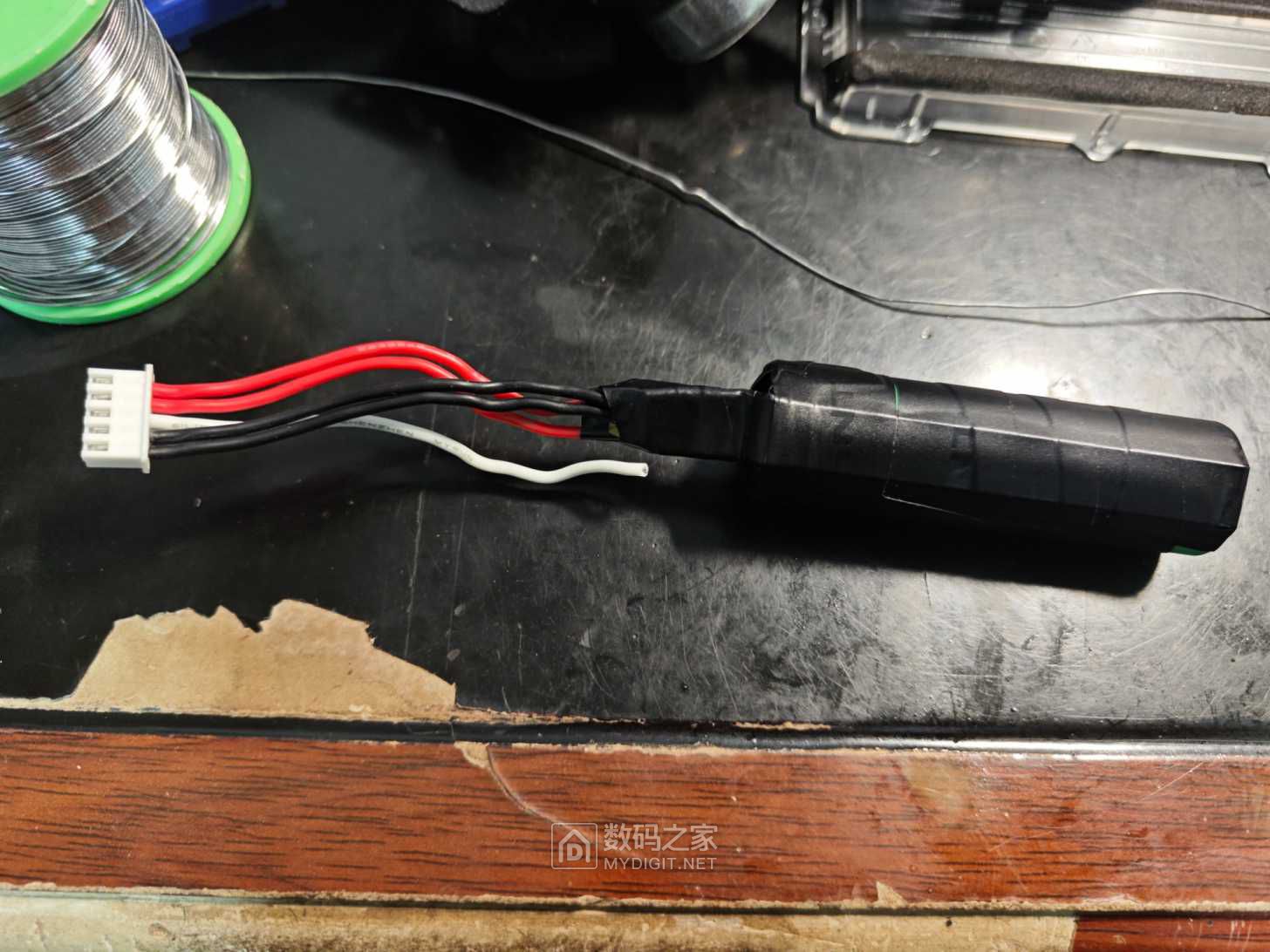

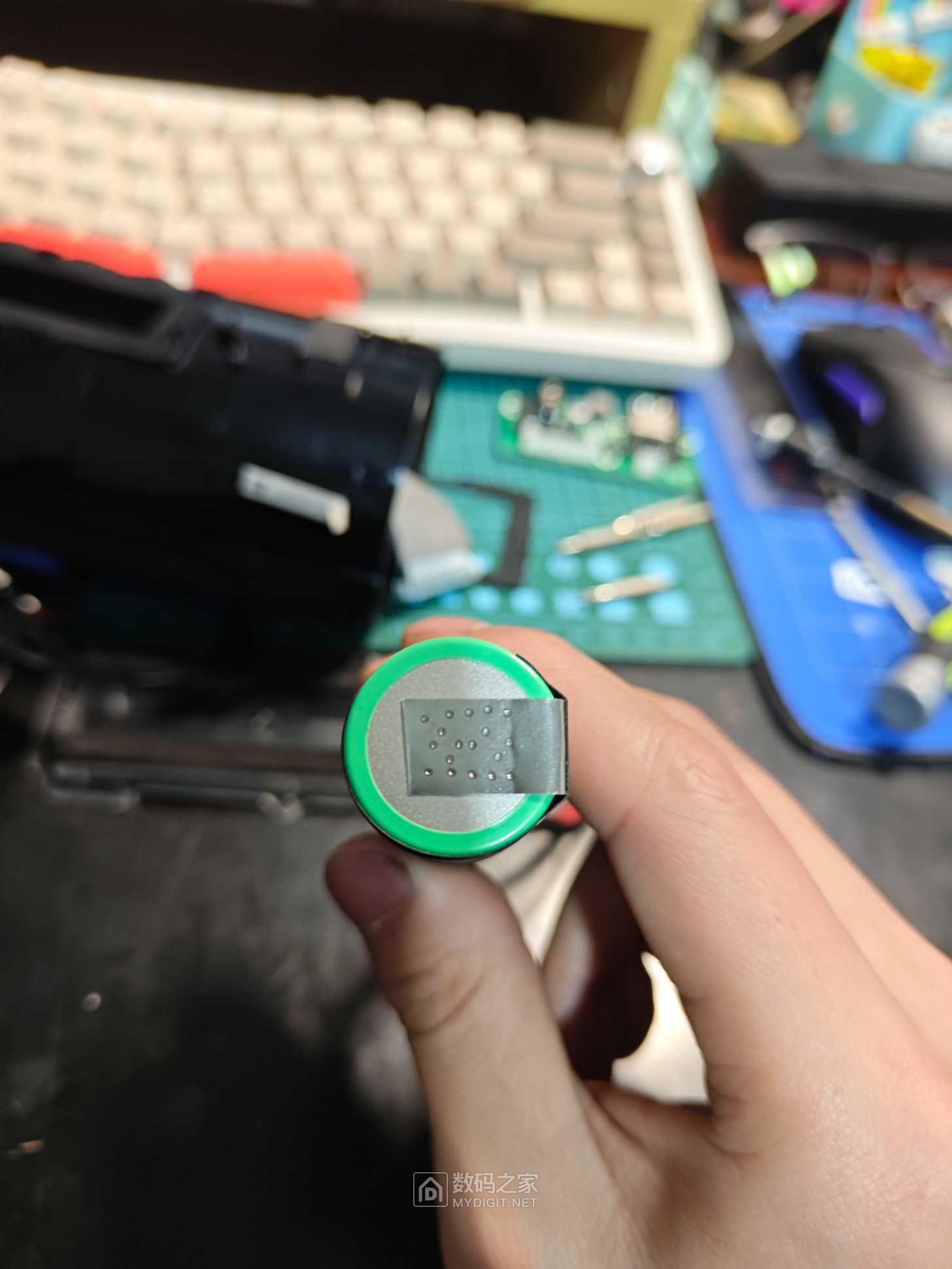

手头找了个21700电池:三星50S。打算DIY一个电池装上去。拿点焊机在两边焊接了镍带,之后把原来的电池的线剪下来接到焊接到延长出来的镍带,简单处理了一下就可以用了。
就是原来的白线我不知道干啥用的就啥都没接有知道干嘛用的大佬可以指导一下哈哈。
然后电池装回去测试了一下没啥问题,就OK了。

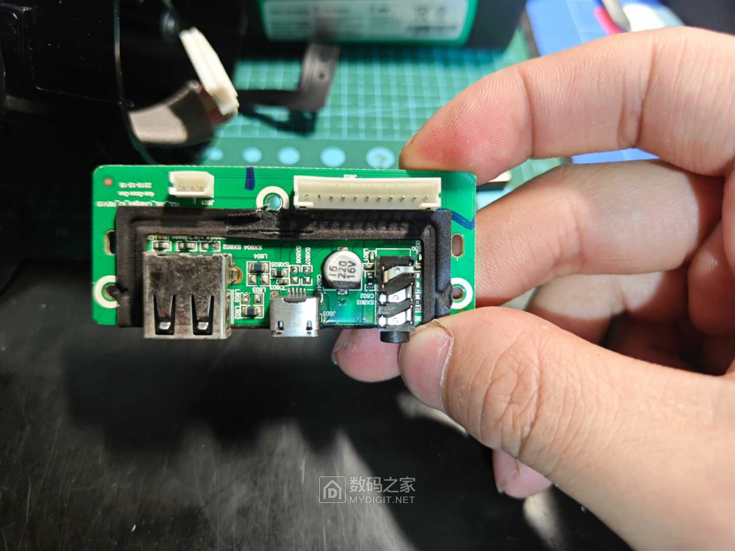

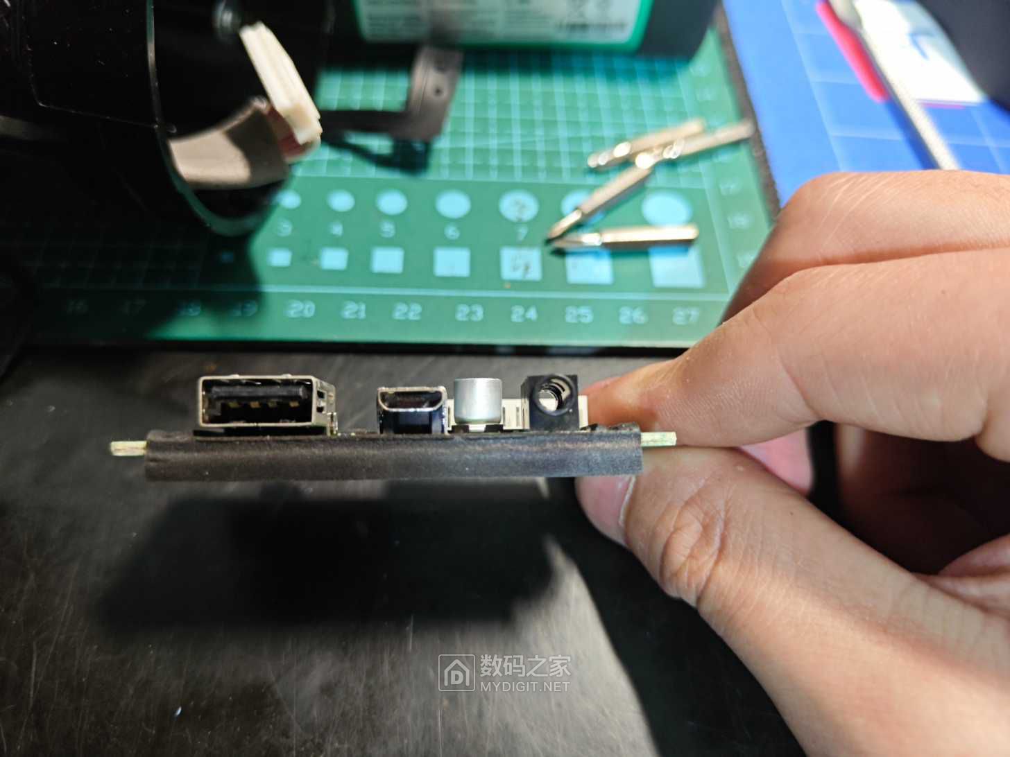

我还顺便把充电小板拆下来了,寻思看看能不能改装个Typec口,但是感觉空间不是很大,不是很容易改,就先装回去了。
