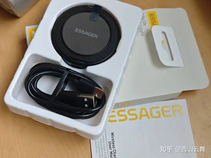

包装很漂亮。
除了充电器本体,还提供了黑色的电源线。我没发现塑吸塑包装下还有一个引磁片,拿出本体时,引磁片掉出来不知道滚到哪里去了,应该在包装上提示一下。
带支架的设计很不错,正是我需要的。

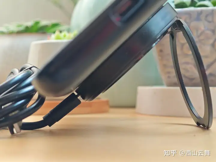

卧槽!电源插口怎么会在那个位置呢?!?!?!电源线把整个无线充拱起来了,自己成了支架。

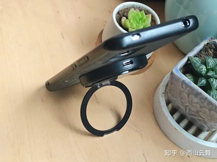

设计狮你给我粗来,我保证不打死你……且慢,那个环好像能转动……厄,好吧,是我大意了。环的转动机构还带定位棘轮,转起来咔哒咔哒非常解压,阻力不大,转动很轻松,棘轮又能固定角度,感觉挺不错的。
电源需求5V2A,9V2A,12V2A。无线充电器周围有一圈磁铁,能吸合在手机背面的引磁片上,十分牢靠,把环转到另一个方向,手机还能立起来,不过我有点担心,长期使用之后,这个环的铰链可能会松掉。

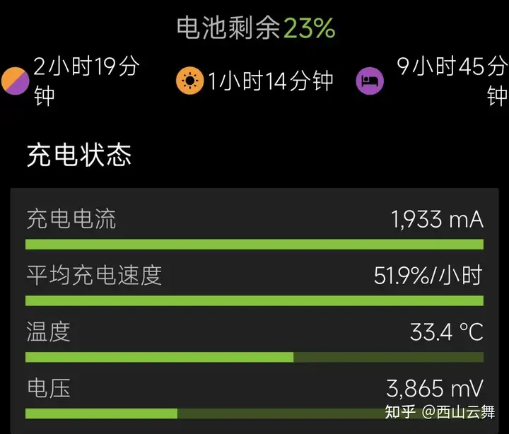

手机上显示充电电流约2A(手机消耗电流约100mA),充电功率约8W,综合效率约65%,效率偏低。

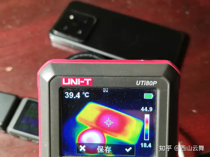

连续充电20分钟后,充电器上表面温度比环境温度高26.5℃,手机背面温升21℃,发热比较厉害。充电器表面温度达到45℃后,会调低充电功率,手机充电功率会下降到5W。不太清楚这是手机的保护机制,还是无线充电器的保护机制。

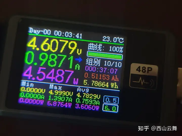

5V供电时,空载功率约0.12W。供电电压低达4.6V的时候还能维持稳定充电,但输入功率下降到4.5W,降低到4.56伏后就不行了。
