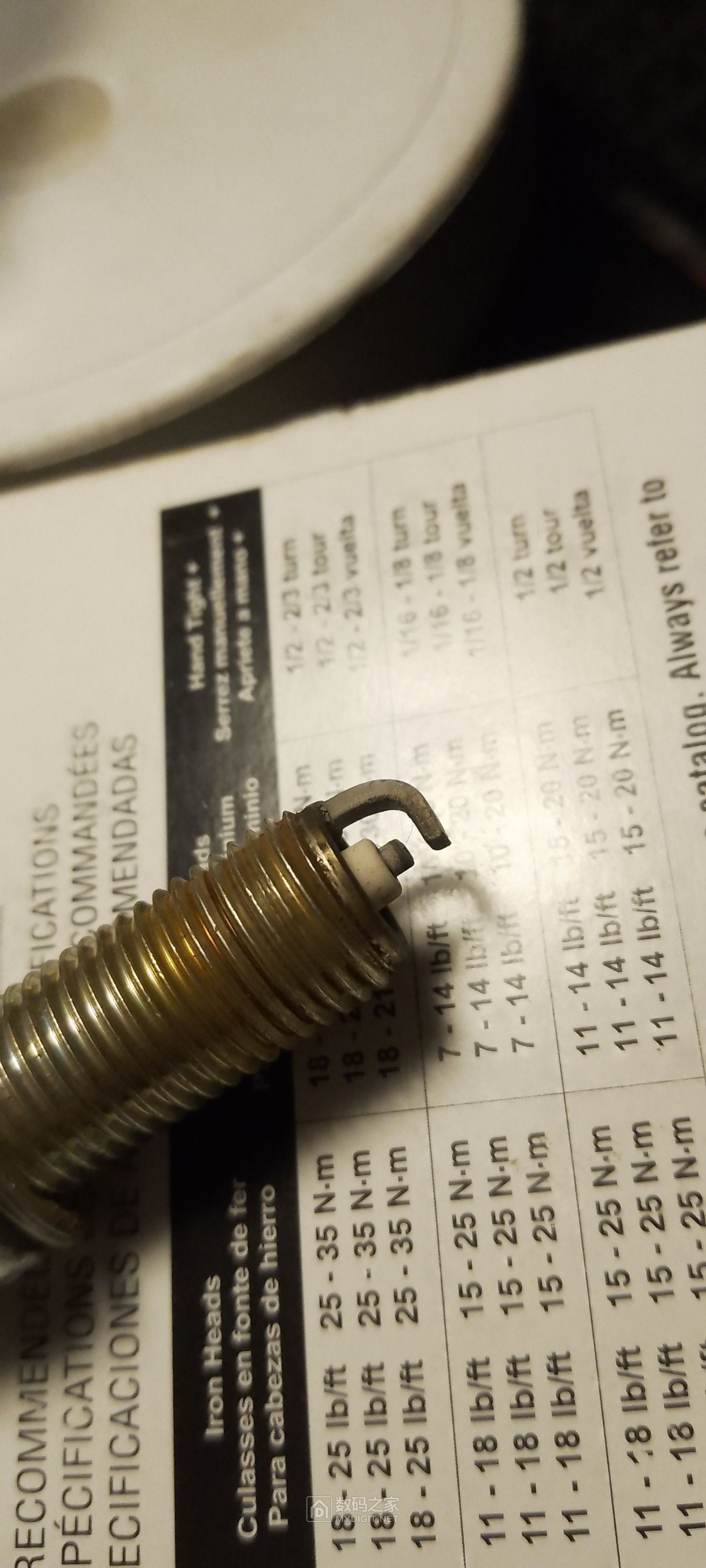

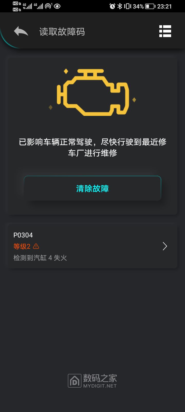

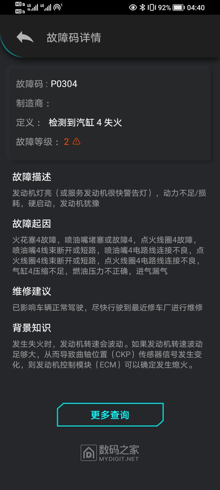

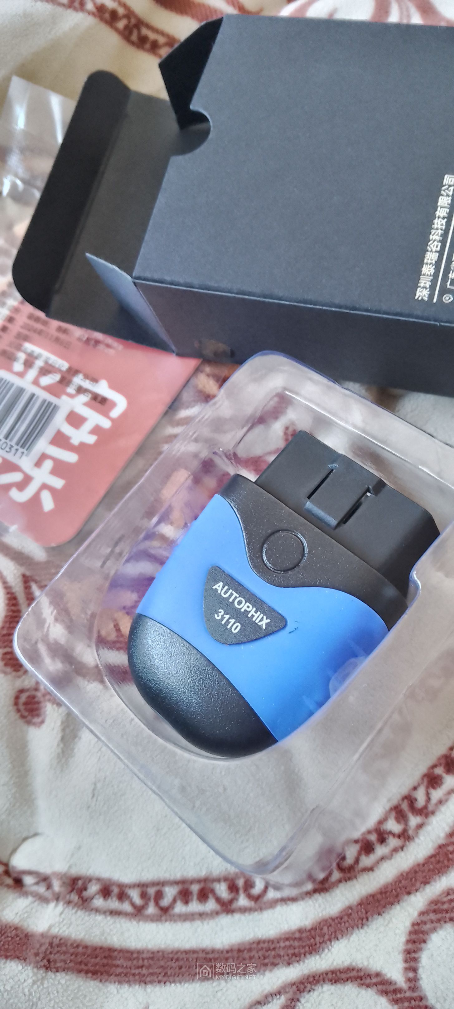

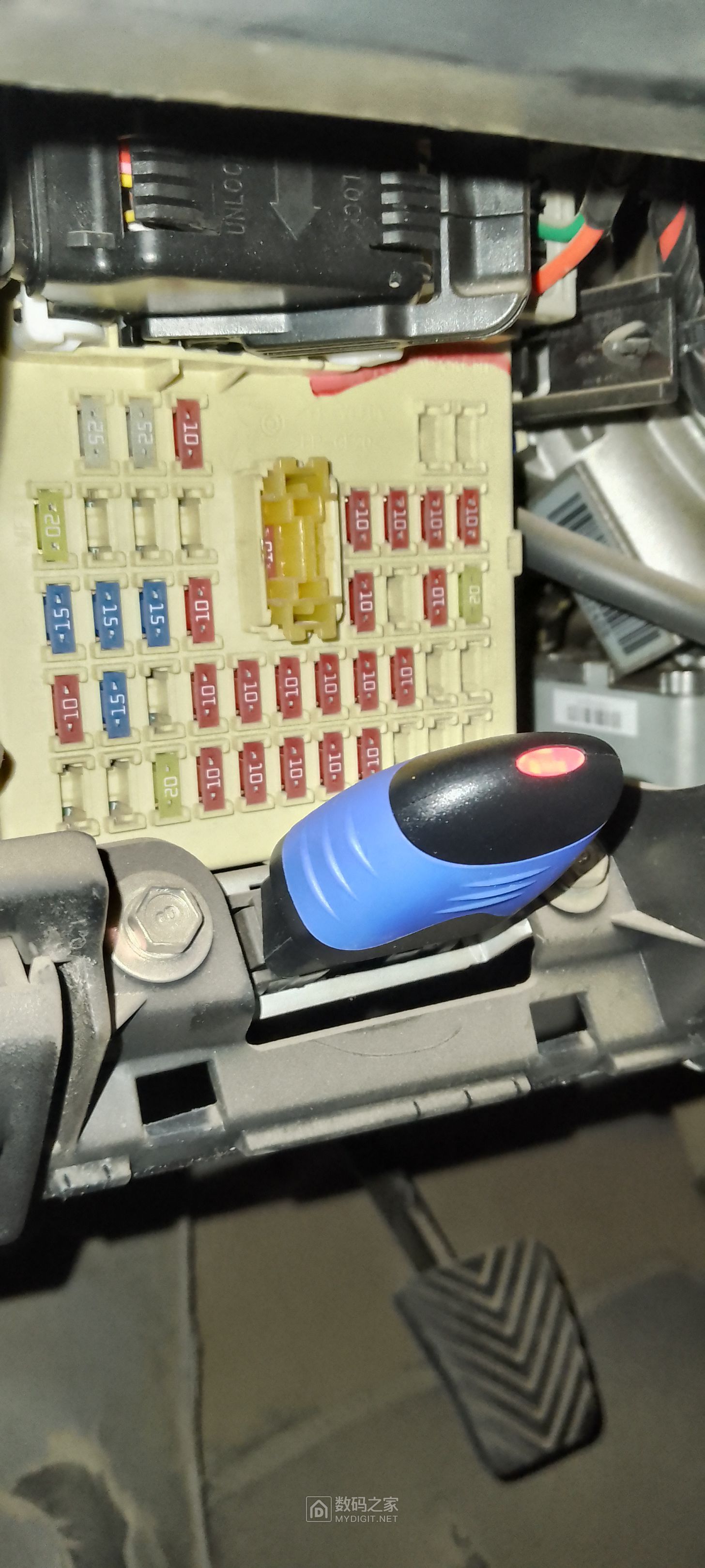

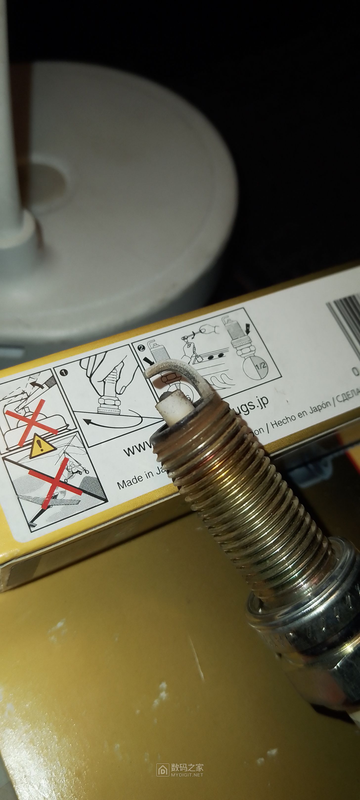

最近又发现动力不足 像是有缺缸 以为又是哪个点火线圈漏电,  所以买了蓝牙OBD插上去看看,但是只能粗略的提示汽缸失火,失火我知道 但是不知道是哪个缸失火,提示是汽缸4失火 但不确定指的是不是第四缸失火,  而且失火的原因有可能是点火线圈 火花塞 喷油嘴, 结果四个缸全看了火花塞都烧秃了 换上就好了, 挂完档提速的时候也不会打嗝,

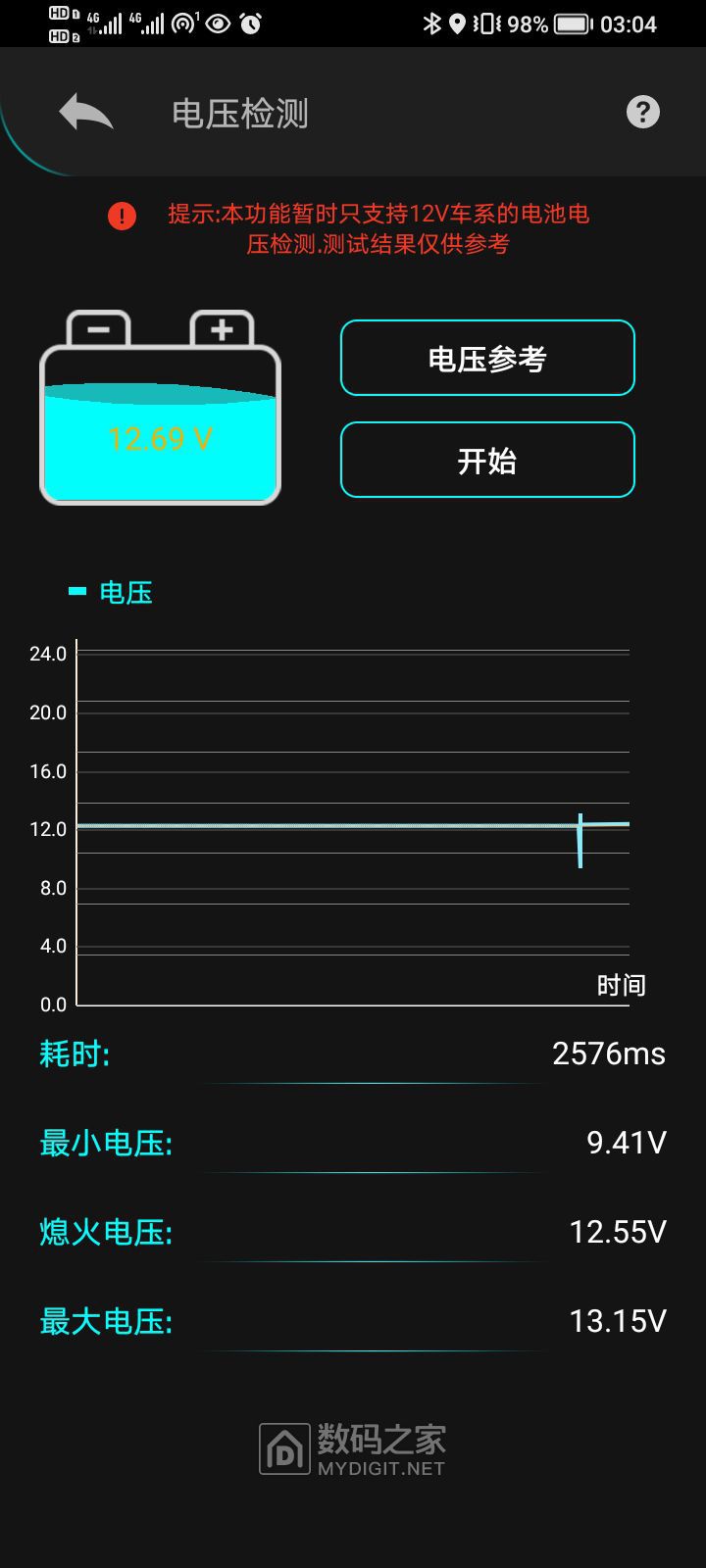

而且还能测试电瓶性能  启动瞬间的电压掉到多少
总体来说还是有一定帮助的,  而且我发现一个现象点火线圈漏电可能和火花塞烧秃了有关系,正常情况下高压在火花塞的间隙释放,随着使用时间流失 间隙变大,火花释放不出去,高压憋着从不应该的地方释放出去,就产生了漏电,
这个间隙已经很大了,中间的柱子几乎烧没了,四个缸有一个的火花塞稍微好一点
所以汽缸失火 还是得仔细排查一下 不能只盯着点火线圈
