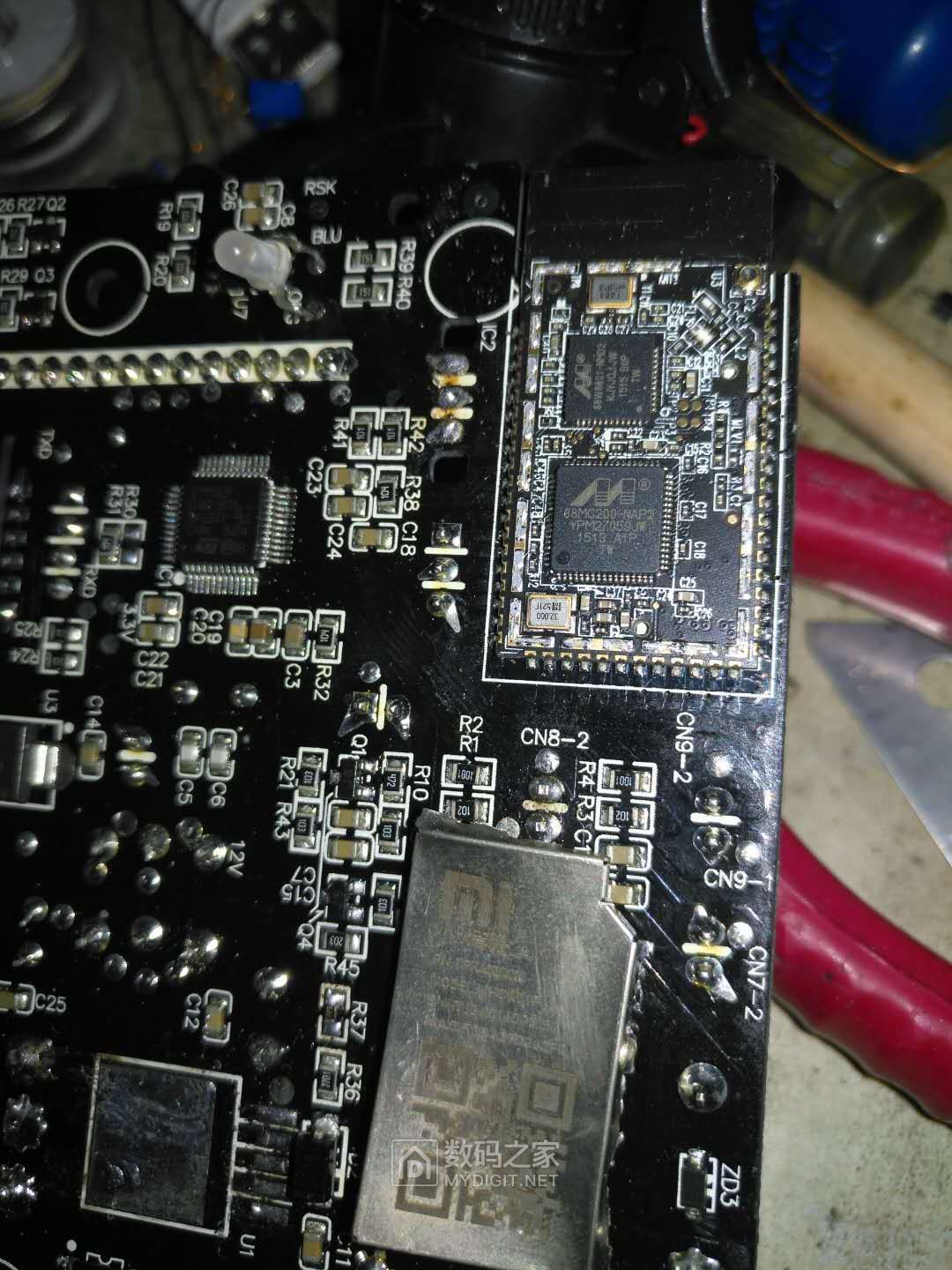

    当然如果有人有能力把WIFI研究出来的化,那这个板子的可玩度就大大增加了。但是这个WIFI模块很高级呀,不但有M3的单片机,还有众多引脚被引出来了。但是网上的资料实在不多。这个模块提供了一个串口测试接口,还要一个跳线,应当是REST,与单片机连接是重映射USART1 PB6,PB7
净水机板子上的88MC200+88W8801  WIFI
我们可以把88MC200+88W8801这个WIFI模块焊下来,找个合适的母板,引出所有引脚,引出USB,做个88MC200的系统开发板.看下这个X宝链接
MARVELL88MC200+88W8801物联网模块开发板https://item.taobao.com/item.htm?spm=a230r.1.14.38.7b653998F24HqH&id=520415834479&ns=1&abbucket=20#detail  400元一个.不知道你有没有仿制的动力.当然这个还可以这样玩,PA9,PA10上连接ESP8266做个WIFI控制板.看看我的文章如何改造一个带WIFI的电路板没写完.

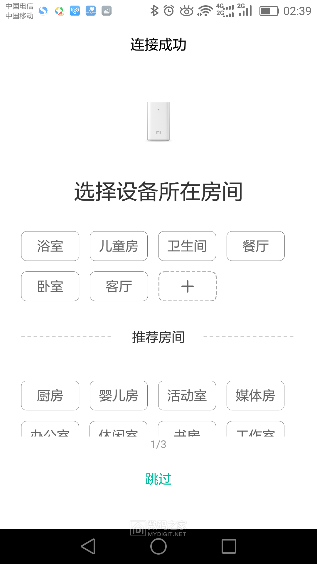

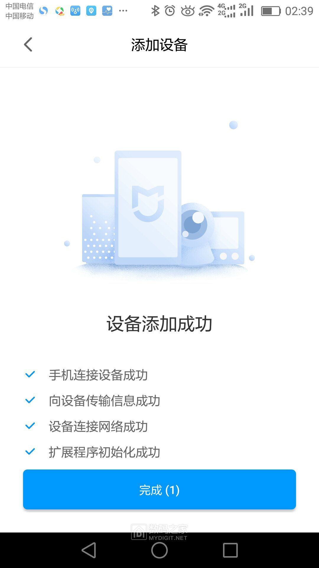

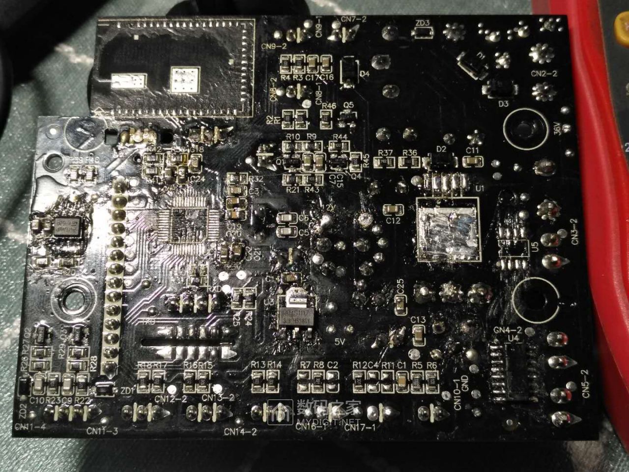

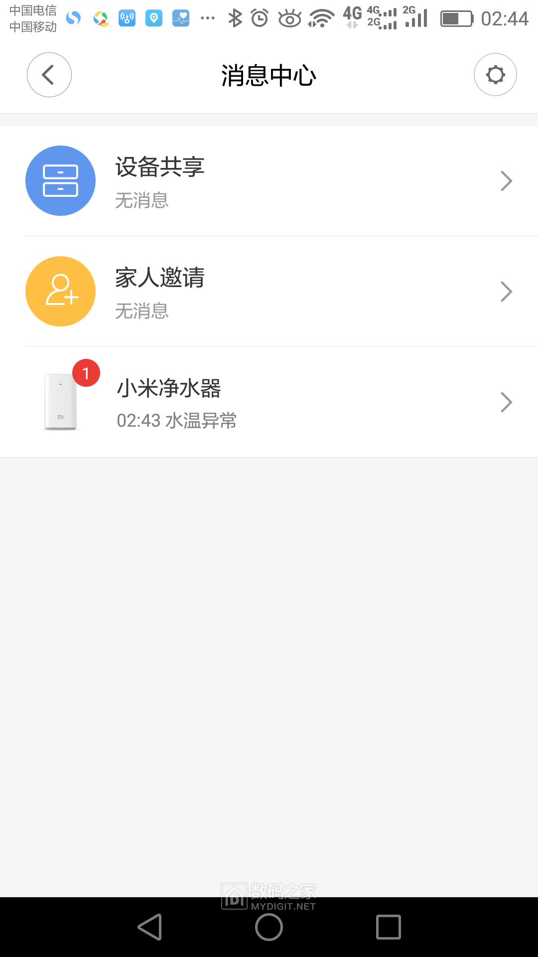

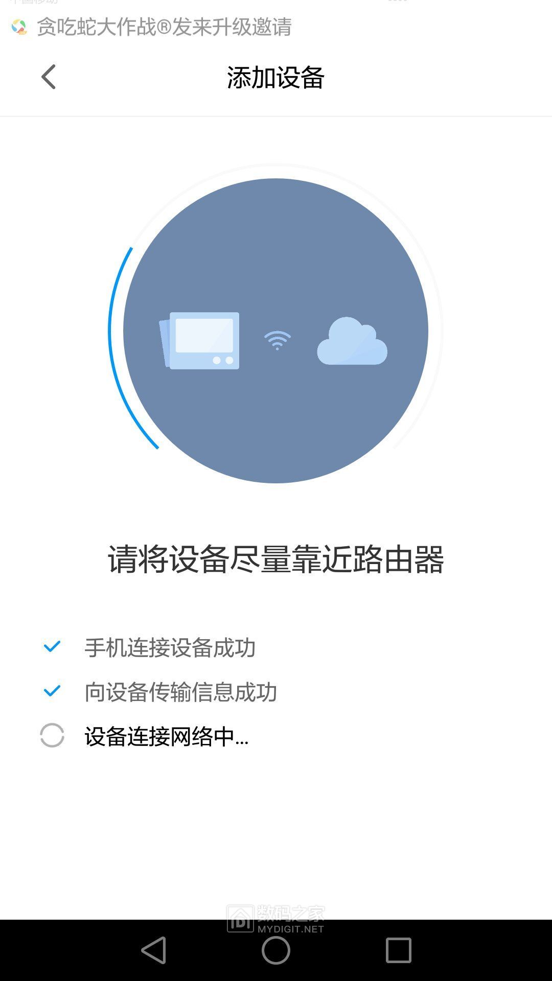

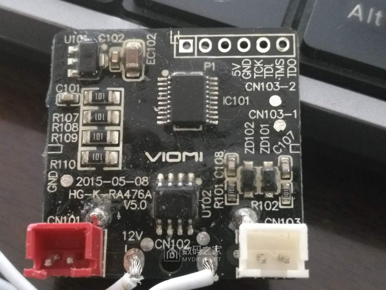

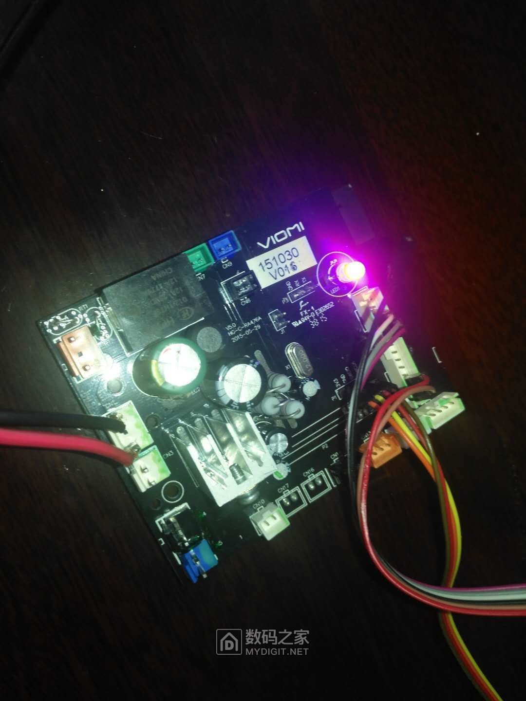

这个只是电路板的几十个玩法之一,不玩单片机的朋友怎样玩,通过观察发现,输入电压为DC24V,通过LM2576降压到12V,提供给继电器工作,然后通过LM7805降压到5V,提供给触摸电路部分,然后通过1117-3.3V降压到3.3V提供给单片机工作。我直接在SWD接口的正负极上给它3.3V电压,观察到LED灯在橙黄色闪动,通过手机米家APP发现一个净水机,然后连接家中的路由器,安装设备到手机上,打开设备发现有了净水机,

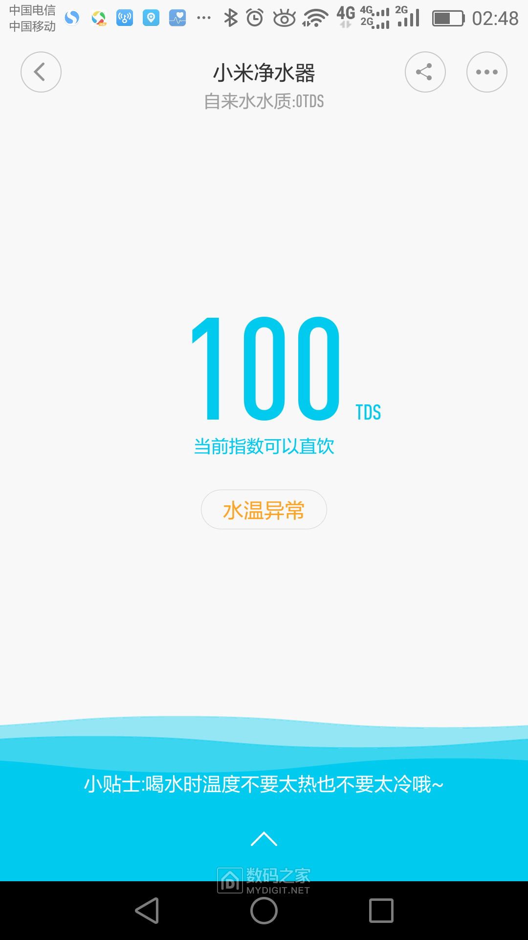

通过相关设置,这个净水机只能显示TDS100,这个看上去有些不对,

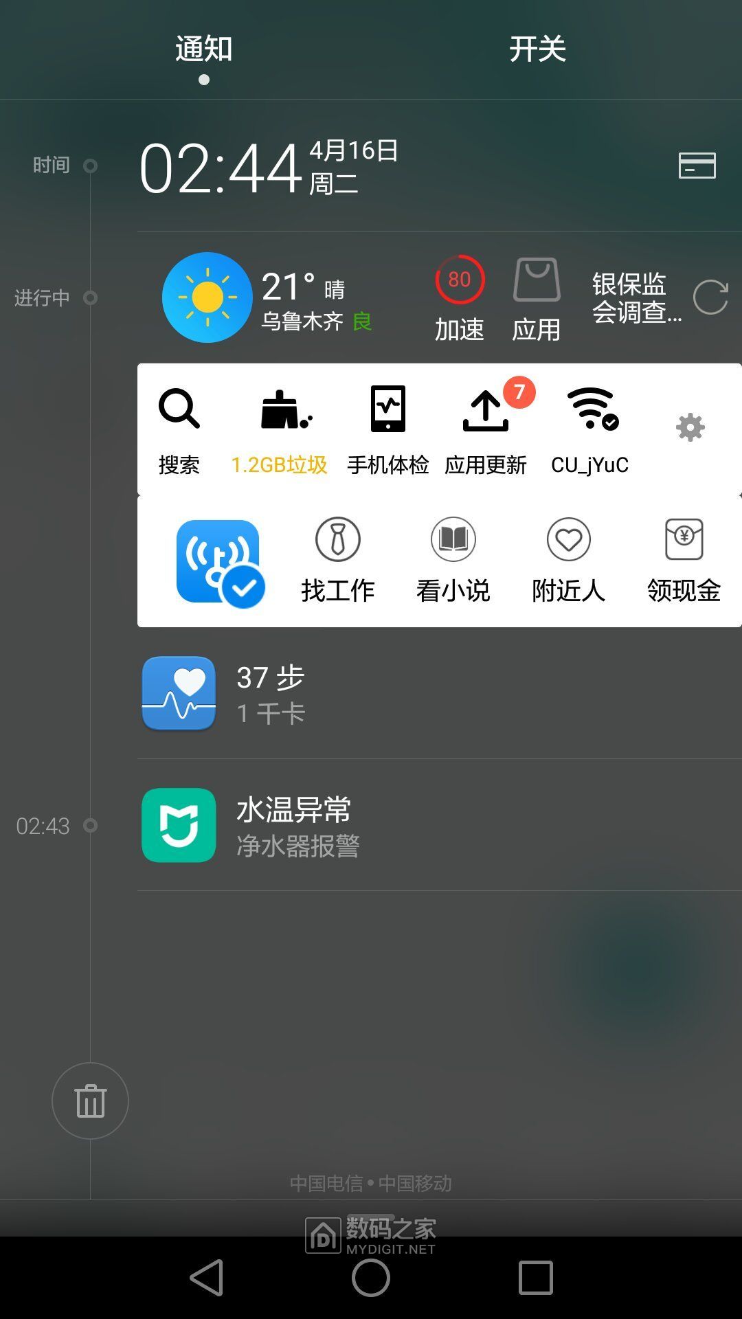

由于接口CN10没有接任何东西,所以总有信息提示净水机的水温异常,
于是试着连接CN10接口之间连接个可变电阻,就能把水温异常的提示解除掉,看来这个水温测试接口是个电阻性的,根据介绍水温是不能超过38摄氏度的。尝试短接CN10,问题来了,手机立马接到水温超高的提示,这个板子的这个接口完全可以做个报警器。有两种报警情况,断开CN10,和短接CN10 ,不报警状态为连接若干欧姆的电阻。这个报警器你来设计吧,不然就看看这篇文章“一个手机短信提示的报警器”还没写完。

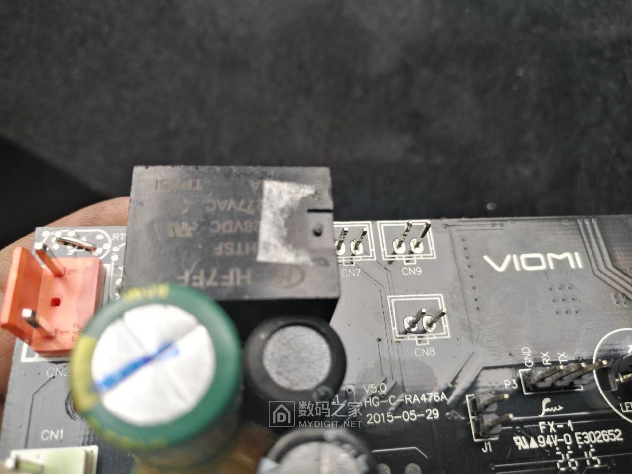

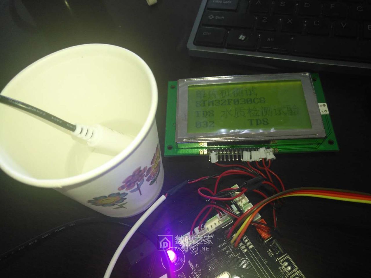

你以为这个就玩好了,不不不,这才开始,CN8,CN9是接TDS探针的引脚,这个TDS探测水质的原理上网查吧,什么都不接的情况下,显示TDS的水质为100,要是有个TDS
针会怎样?于是在网上买了3.9元的TDS探针,说是钛合金的,不知道是不是真的,连接电路板,探针放入水中,完全没有反应,这个等下再说。查了下,TDS的使用,然后用万用表测量下TDS的探针阻值,没有什么头绪。其实这个起作用的化,应当是交变的正弦波,如果能用,这个就是4.9+3.9元组成的TDS测量水质模块,通过手机来看结果。见文章“4.95+3.9元的TDS水质检测器”还没写完。

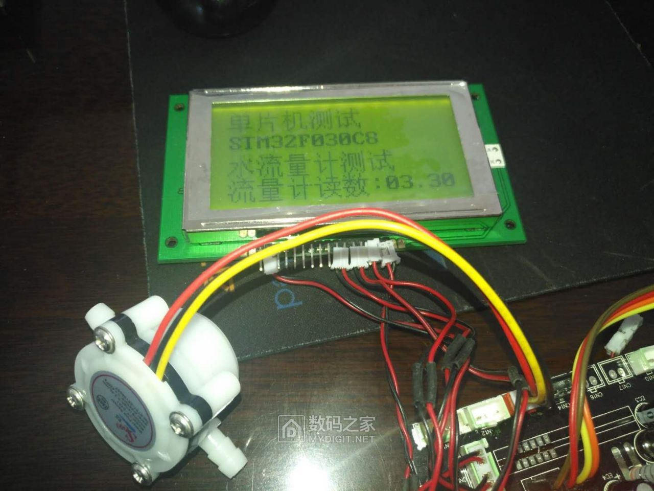

接口CN12,CN13是连接水流量计的,一个水流量计没有多少钱,10元一个包邮,这个是霍尔元件计数的,目前这个网上的资料不多,但是还是可以尝试着开发个计数程序,来计算流过的水量。见文章“一个计算水量的检测器”还没写完。

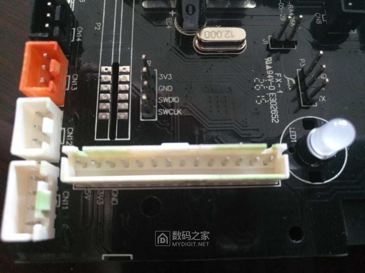

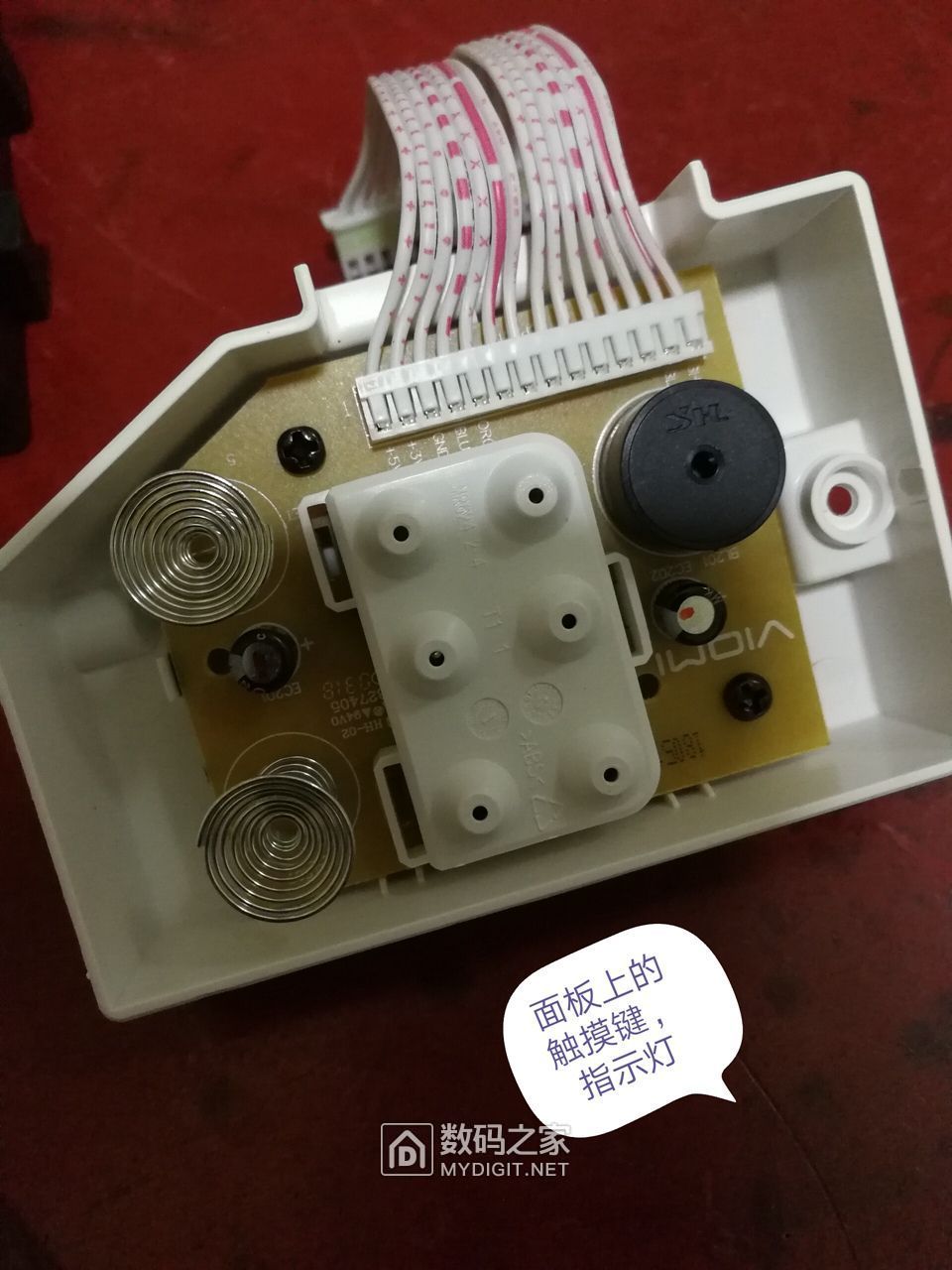

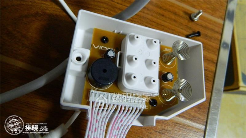

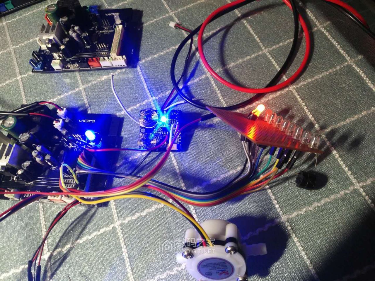

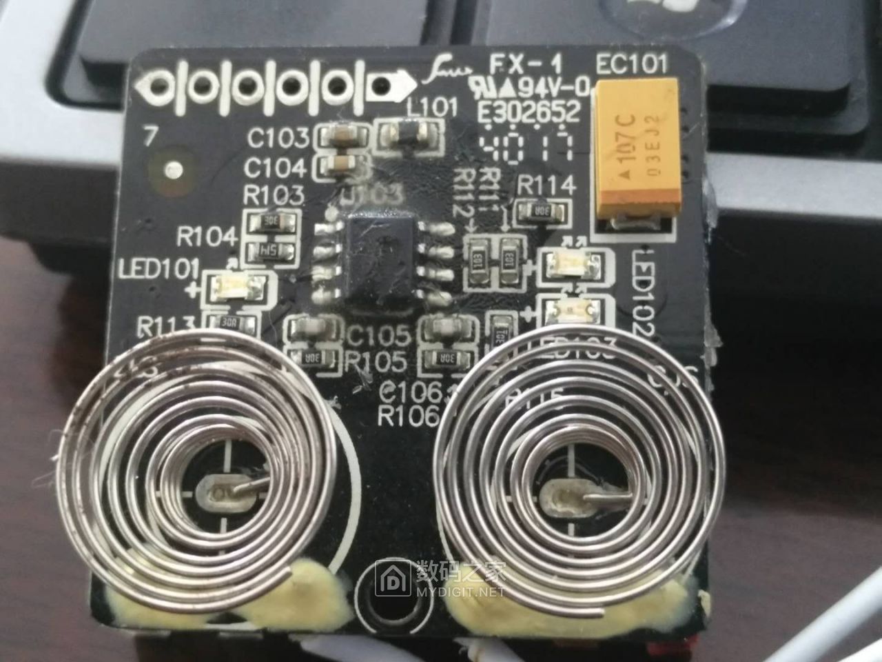

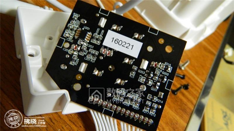

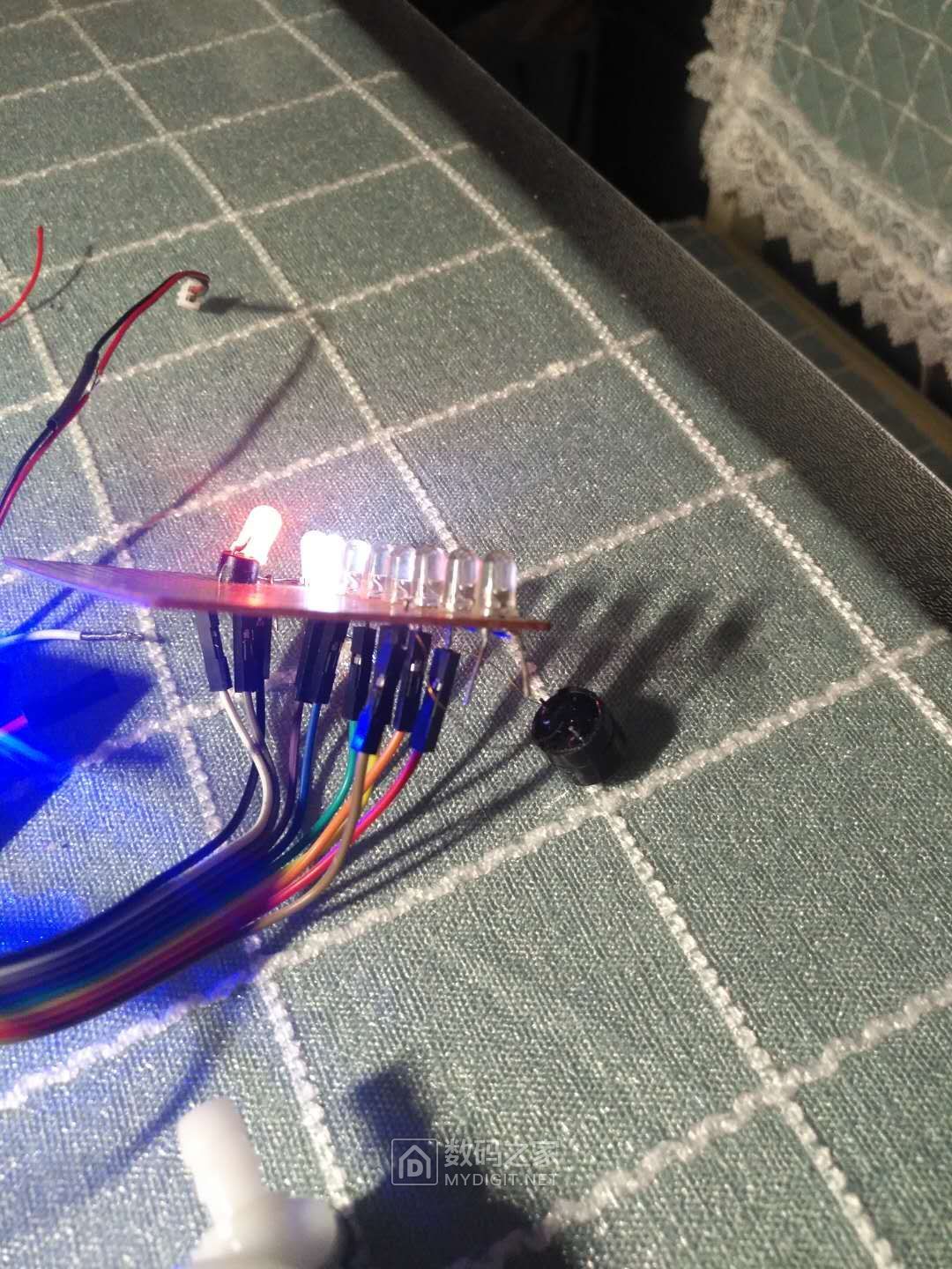

    通过拆机图片发现这个接口标志印反的CN15,共计14个脚,除了电路板上标识的5V,3.3V,GND 外,其他并没有标识,通过图片,

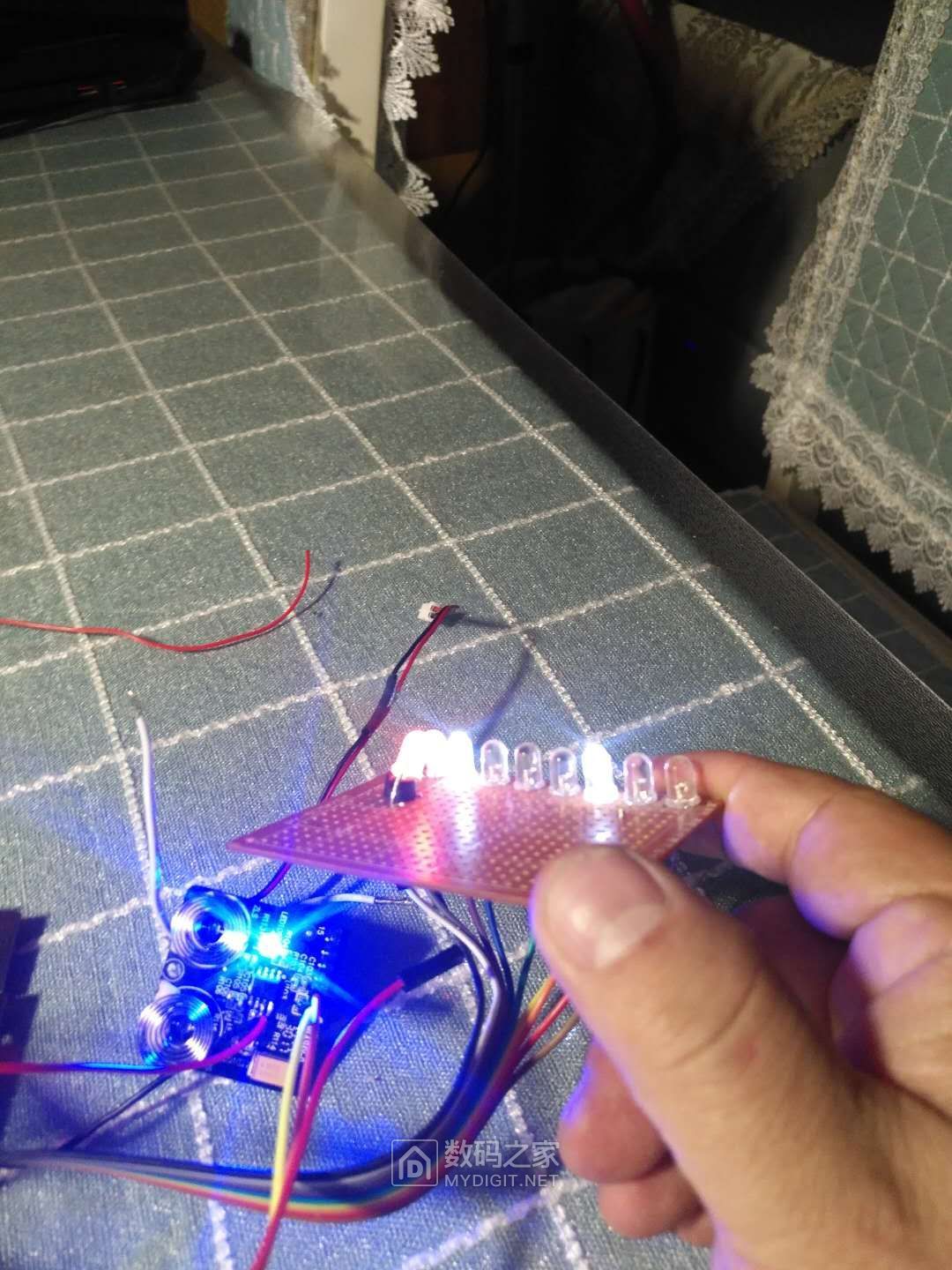

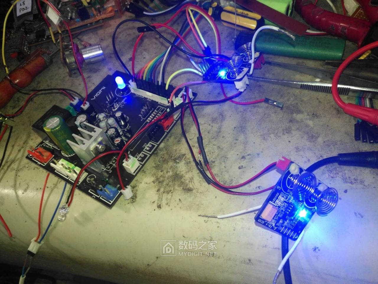

确认这个触摸开关是设备顶部的,可以清楚地看到有六个指示LED灯,两个触摸开关,一个蜂鸣器,其中有个LED是双色的和主板上的一样是橙色和蓝色的。这里14个引脚排除3个电源脚,应当有7LED灯控制脚,一个蜂鸣器控制脚,还应当有两个触摸开关脚,这个触摸电路板上的有个8脚集成电路,上网查下两路触摸开关的8脚集成电路有哪些,很容易就找到了这个芯片,这个的说明书是要求5V电压,这也就解释了为什么这个接口有个5V电压。但是好像有个IO口没有用起来,而且不知道哪个IO口连接LED,哪个连触摸开关。先用洞洞板做个试验,把11LED连接负极,另一端挨个连接CN1511个脚,然后上电开机,发现了,有八个LED在有规律的闪动,见图,
其中一个是蜂鸣器,其他确定是LED指示,最上面的是两个触摸开关,通过这个图片两个模糊电路板标识也证实了我的猜想,问题来了,蜂鸣器有两种,有源和无源的,这个会那种?不管,先上个有源蜂鸣器试下,嗨,真好,成了。触摸板可以用随板子一起来的水龙头触摸板电路,可以测试下两个一起按下超过3S。可以把设备重置。于是就有了这个净水机的主要控制面板。没有触摸板的怎么办,这个其实就是把5V电压降到0V的一个装置,能不能用分立元件替代,这个后面再说。

再比如对单片机控制板的不了解,不敢修这类设备的,稍微了解下单片机的工作原理就会明白,写在单片机里的程序是不容易损坏的,除非单片机烧毁,否则,大部分故障时因为电源问题,外围的晶振问题,或者在长期高温环境中芯片的引脚的焊接出现问题,总之,多细心观察,你就会发现问题,比如这次的这两块板子,其中一个灯明显亮的不对,仔细观察发现,这个双色LED灯有部分受损了,导致只能发一种光,给人一个错误的提示。这个单灯的闪烁好像和某种错误提示完全一样。

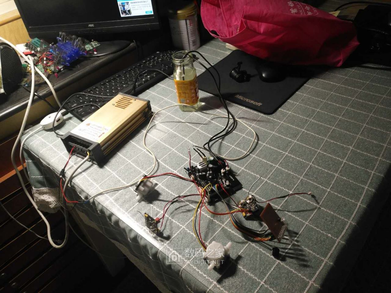

我搭建的小米净水机平台,可以做各种实验,
我不小心做个了电源短路实验,我不小心把24V电源正极直接碰到7805的散热片上,拍的一声,于是我好奇的查找,看看到底有多少元件损坏,不出意外的是连接+24V电源的ULN2001D正负极短路,ULN2003到是奇迹般存活下来了,LM7805到是完整的也没坏,LM2576也是好的,但是1117-3.3的输入输出间短路,断开那几个大电阻,连接24V可以得到正常的12V,5V。取下1117-3.3短路依然存在,去掉24C02,短路间的电阻从0欧姆变化为14欧姆,还是有短路的元件,拆卸STM32F030C8,短路依然存在,取掉STM32F030C8周围的所有电容电阻,短路依然存在,最后取掉WIFI模块,没有出现短路了,看来阵亡了大部分的芯片,这个防短路的处理还是不好。

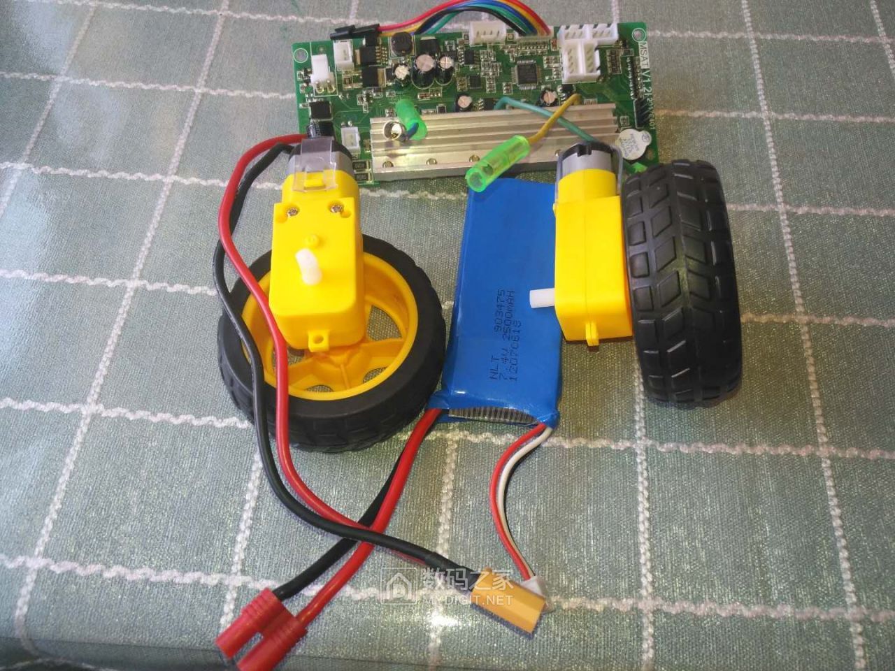

比如这个9.9买的平衡车控制板,加上两个带减速电机的轮胎就可以改成自平衡小车。当然不是所有的单片机板子可以玩。

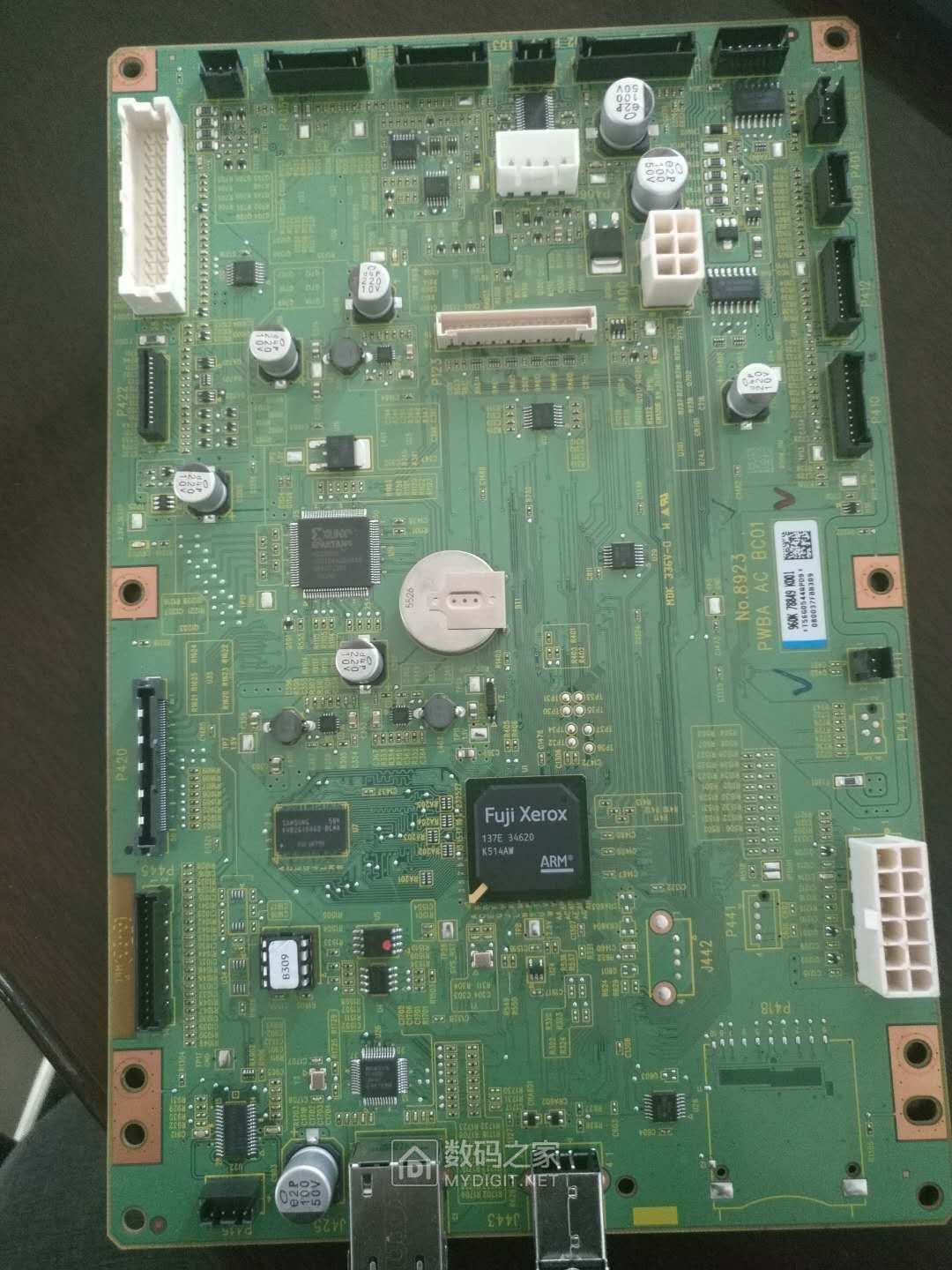

比如这个从富士复印件上换下来的板子就只能拆元件了。
