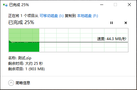

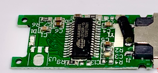

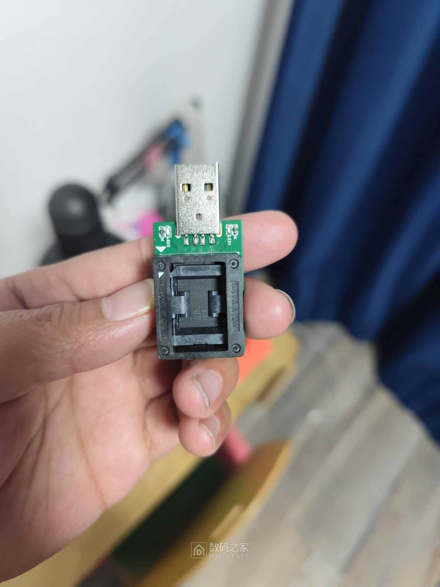

最近有读写eMMC的需求就在网上9.9买了一个安国的2.0读卡器
不知道是eMMC分区太多还是怎么回事读写很差,克隆到没什么,如果用DiskGenius修改东西整个电脑都要卡,就为了删除一个文件夹可能一两个小时都完不成,令人崩溃!
去立创搜索看有没有相关开源的东西,得知常见的GL3224是可以的,把家里的读卡器扒拉开看看结果里面正式这款芯片。优越者的R002A。

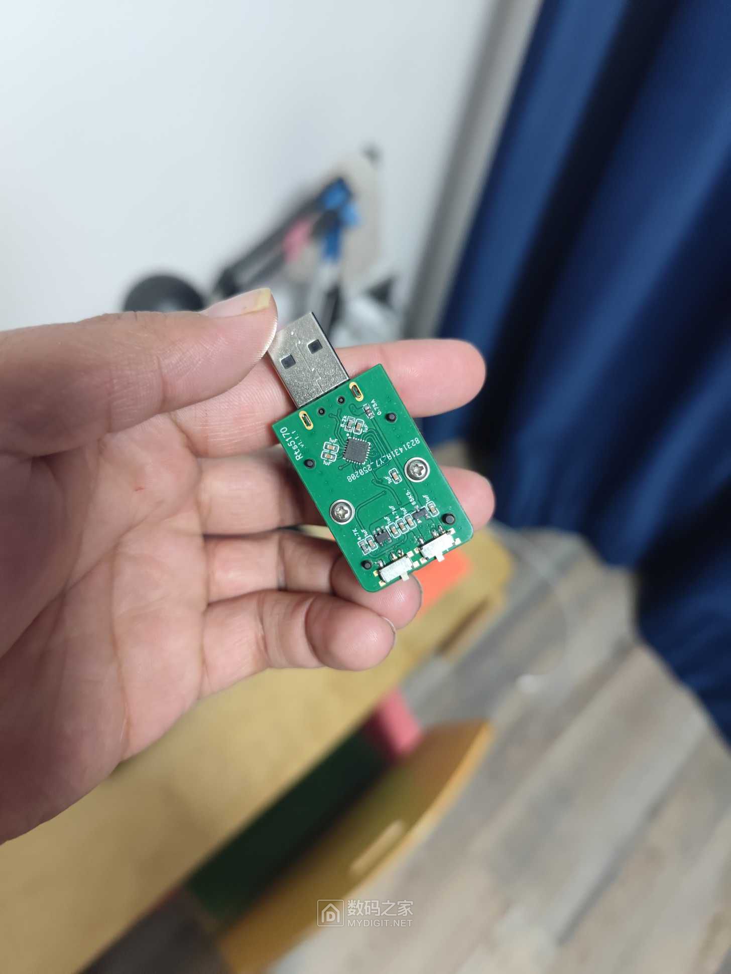

通过嘉立创开源项目得知还可以升级固件,但是需要加FLASH就加了一颗W25Q80DVSSIG,封装不合适就把脚剪短了重新弄了一下勉强能装上,电容电阻就随便找弄的0603的。

不想折腾打板就想在再买两个同款,毕竟打板做还是很麻烦的。结果没有了,找到个差不过款式介绍也是这款芯片买了两个。

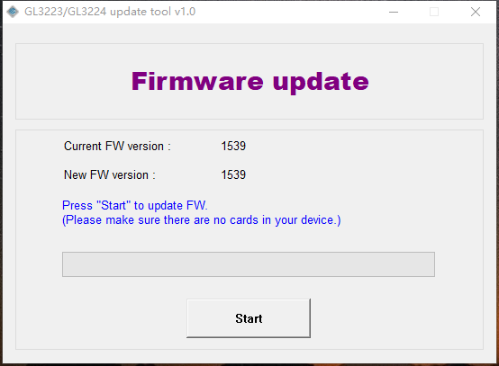

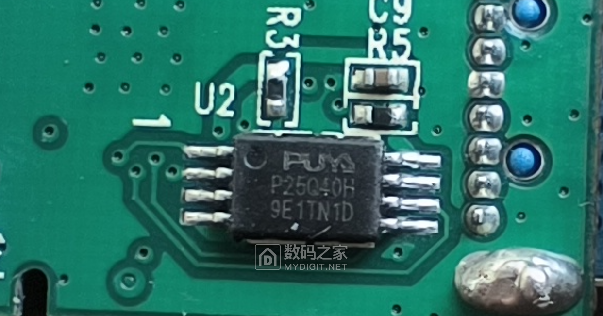

买回来拆开发现自带FLASH,型号为PUYA P25Q40H的,默认就是1536的版本,本着折腾都折腾了就便顺把升级工具配置适配一下。
全部都升级到1539了。
注意:升级的时候需要直插电脑并且不要插其他移动储存器包括HUB,否则可能会识别错误导致不能升级。

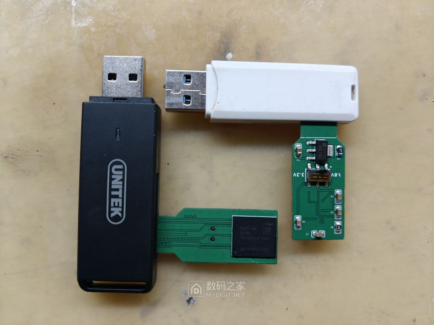

补充内容 (2025-2-26 16:45):
安国读卡器慢得离谱有可能是电压不对导致不稳定,这种安国读卡器VCC和VCCQ都是3.3V,而绝大部分颗粒都是VCC_3.3、VCCQ_1.8,还搞坏我两eMMC!慎用!
