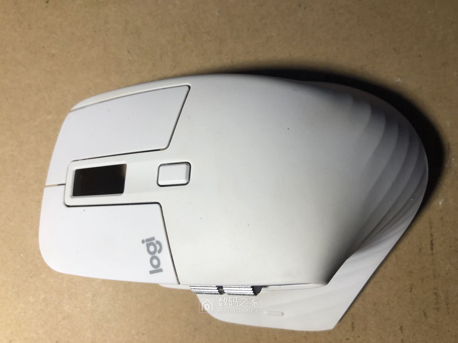

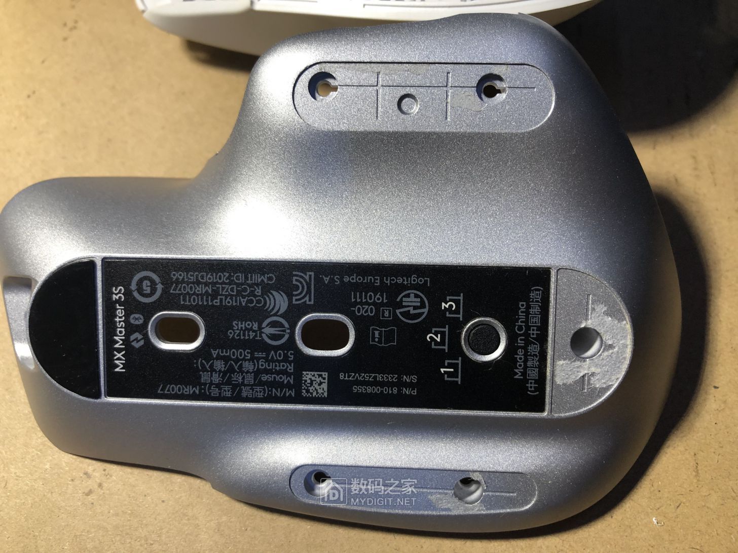

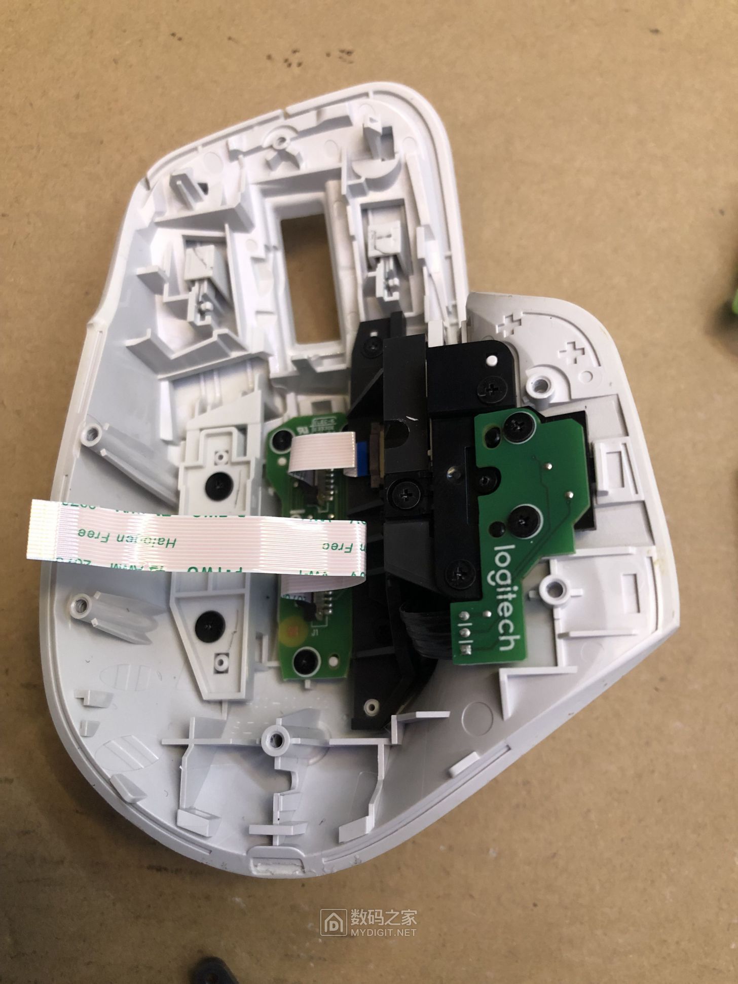

这个是老板家的大少爷用的,还说办公很不错的游戏差一点,小一千块钱的东西,美国那边卖99美刀,国内售价好像是899,打折后多少不懂,对折估计也有半千的东西,土豪必备。
前几天回城的时候,帮少东家装一下微动,也是有手就会的活。

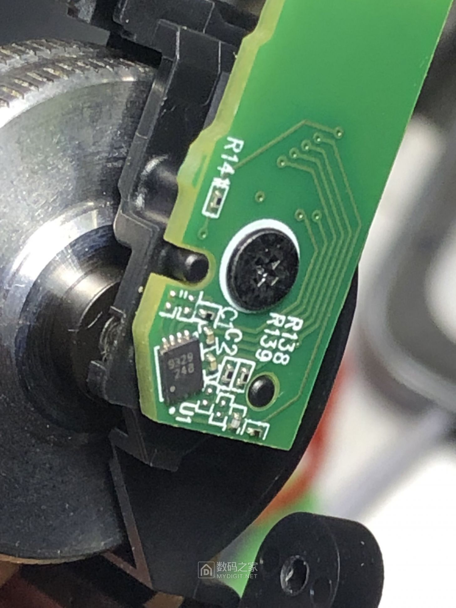

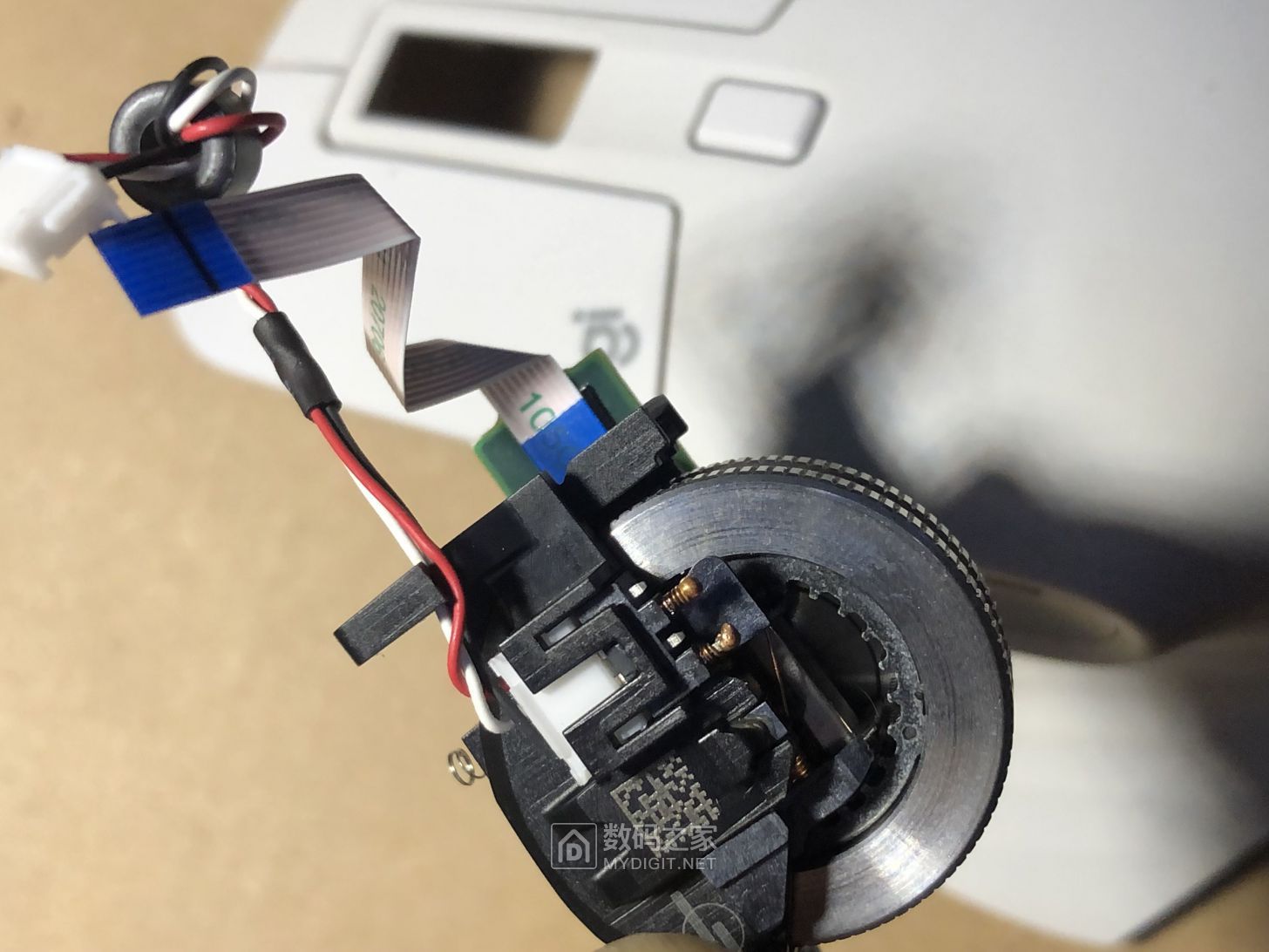

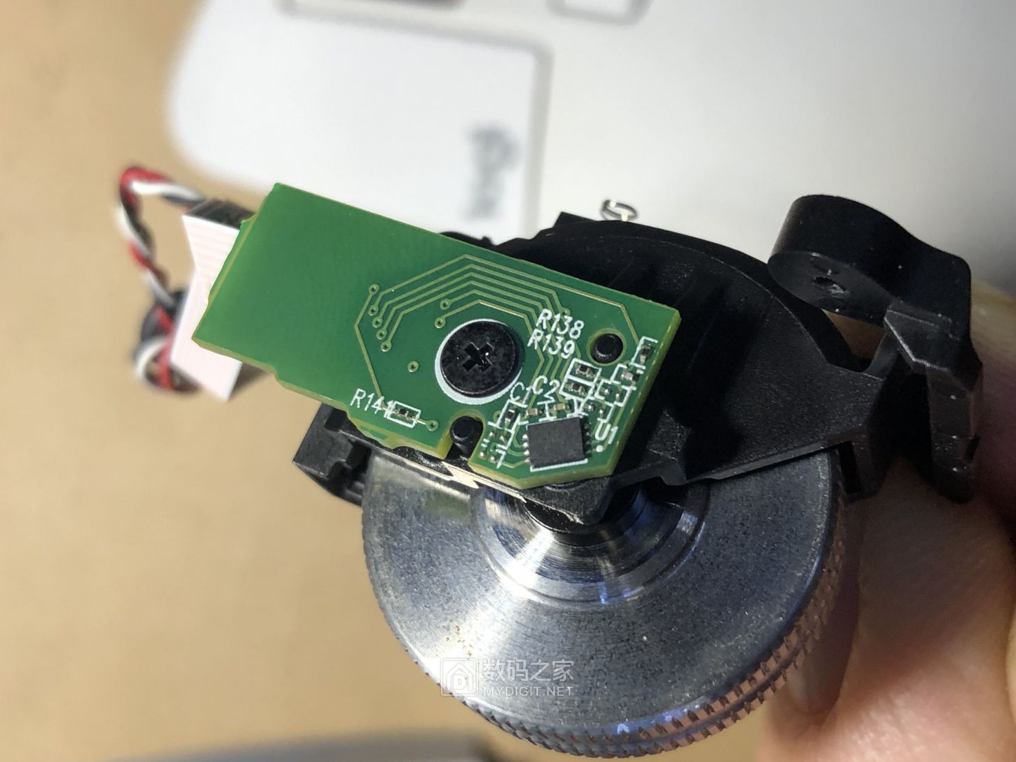

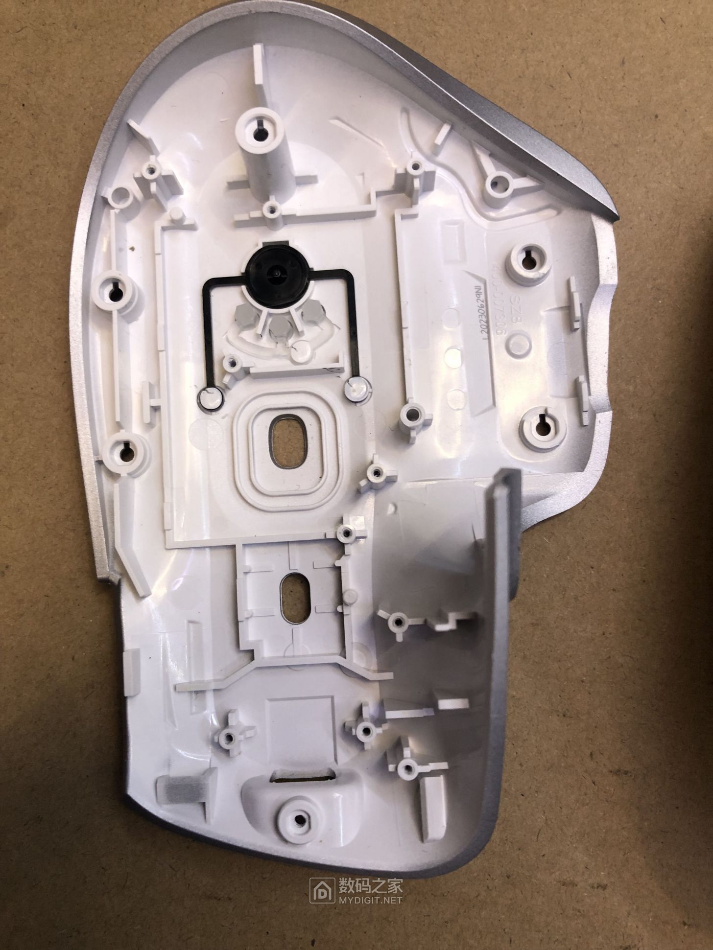

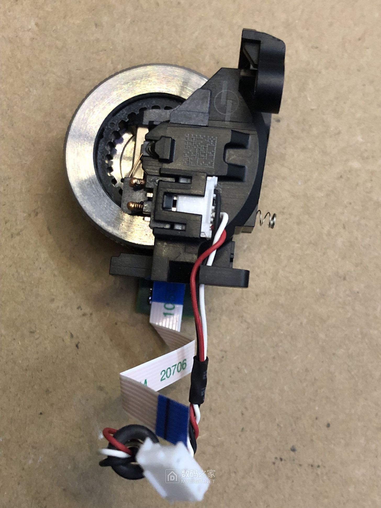

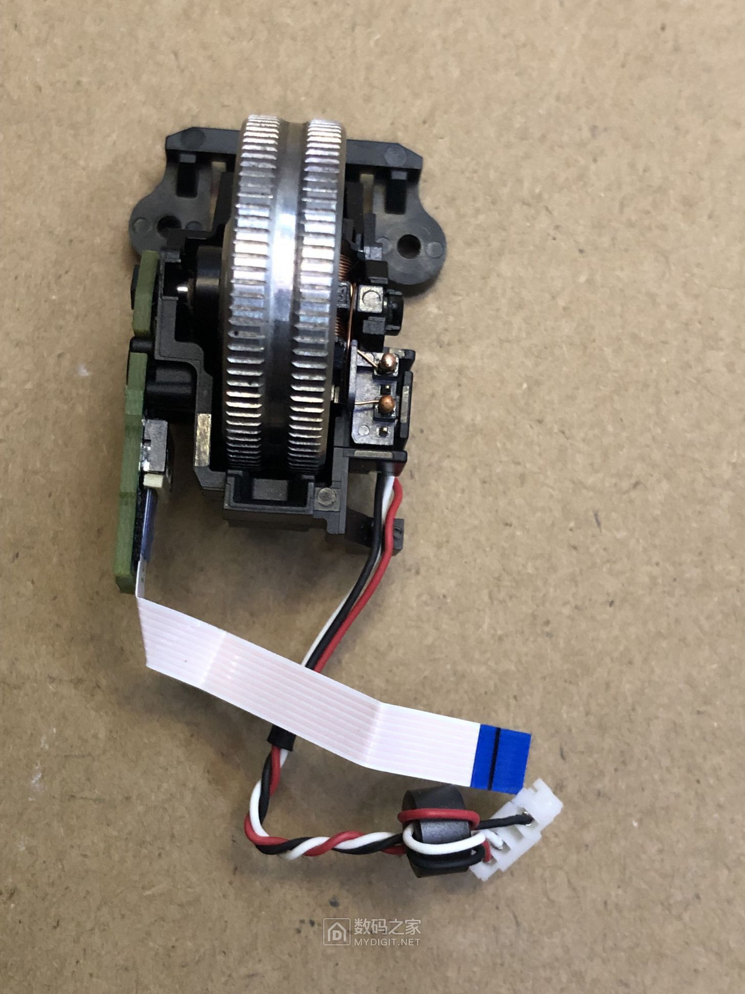

这个轮子手感非常好,是金属的,阻尼感非常好,定位清晰,做工精致

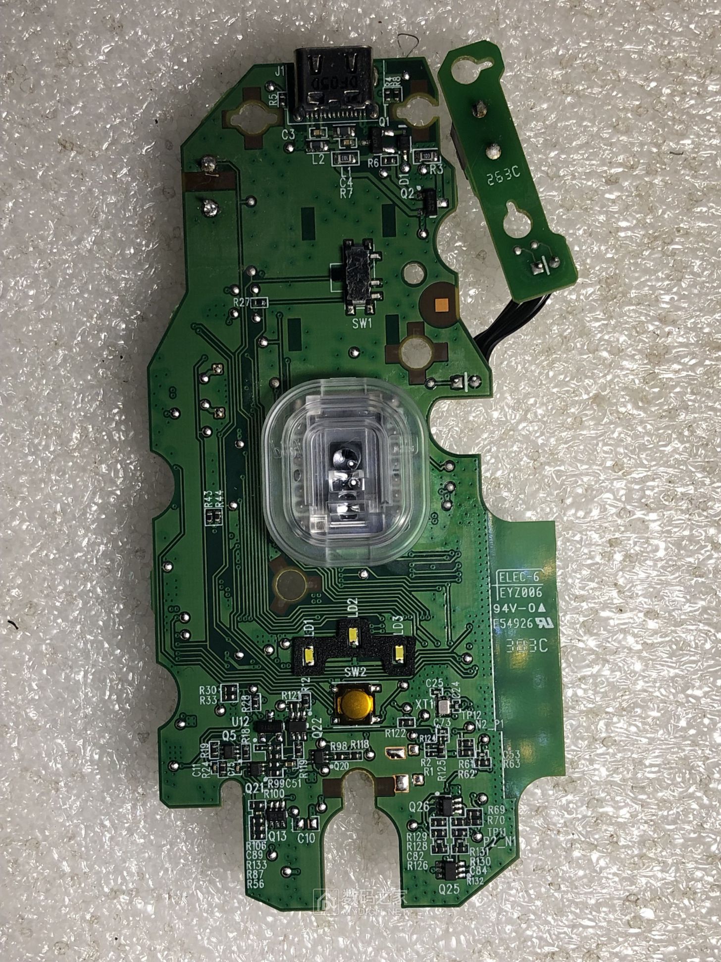

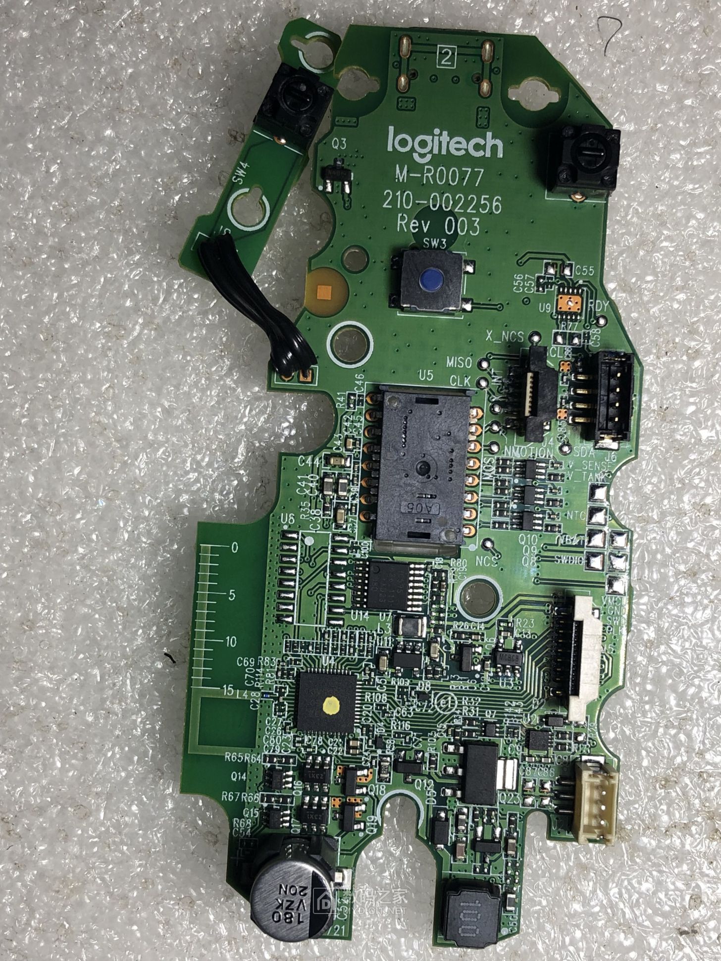

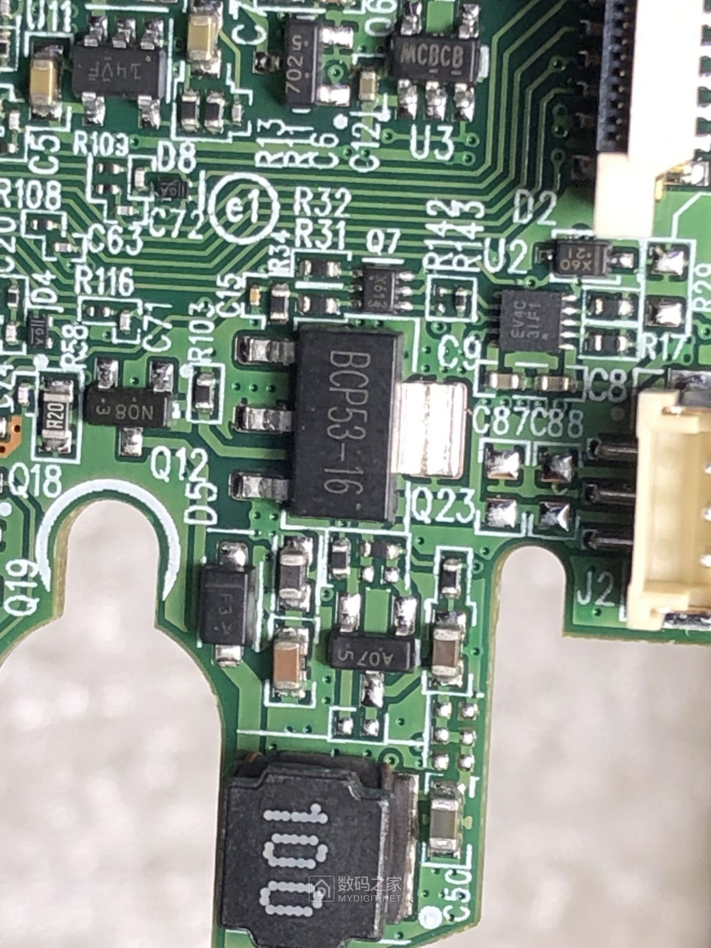

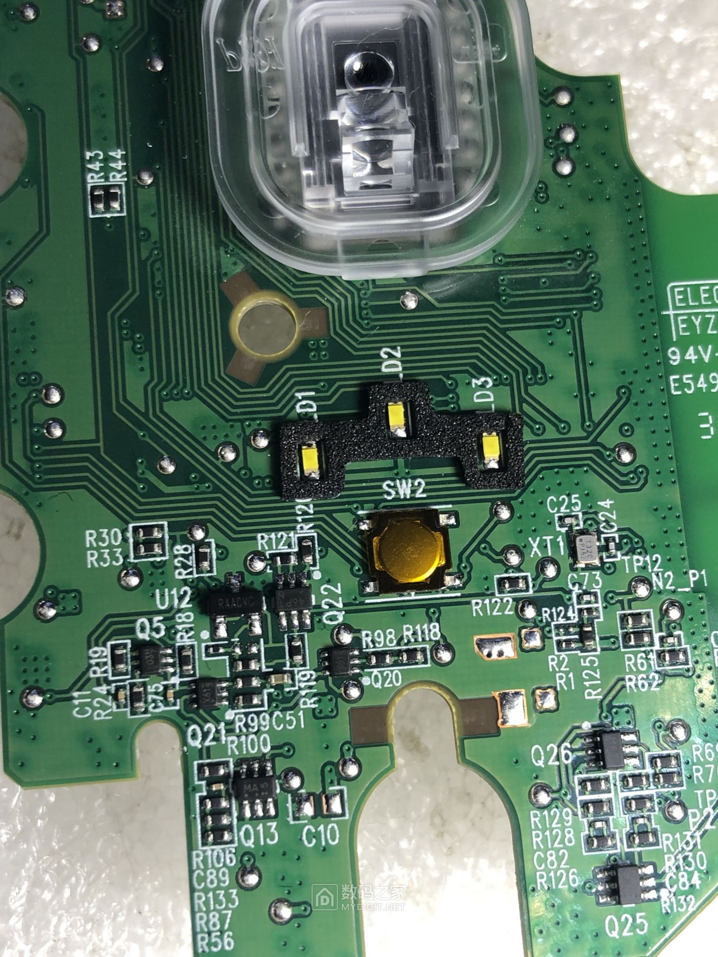

主板

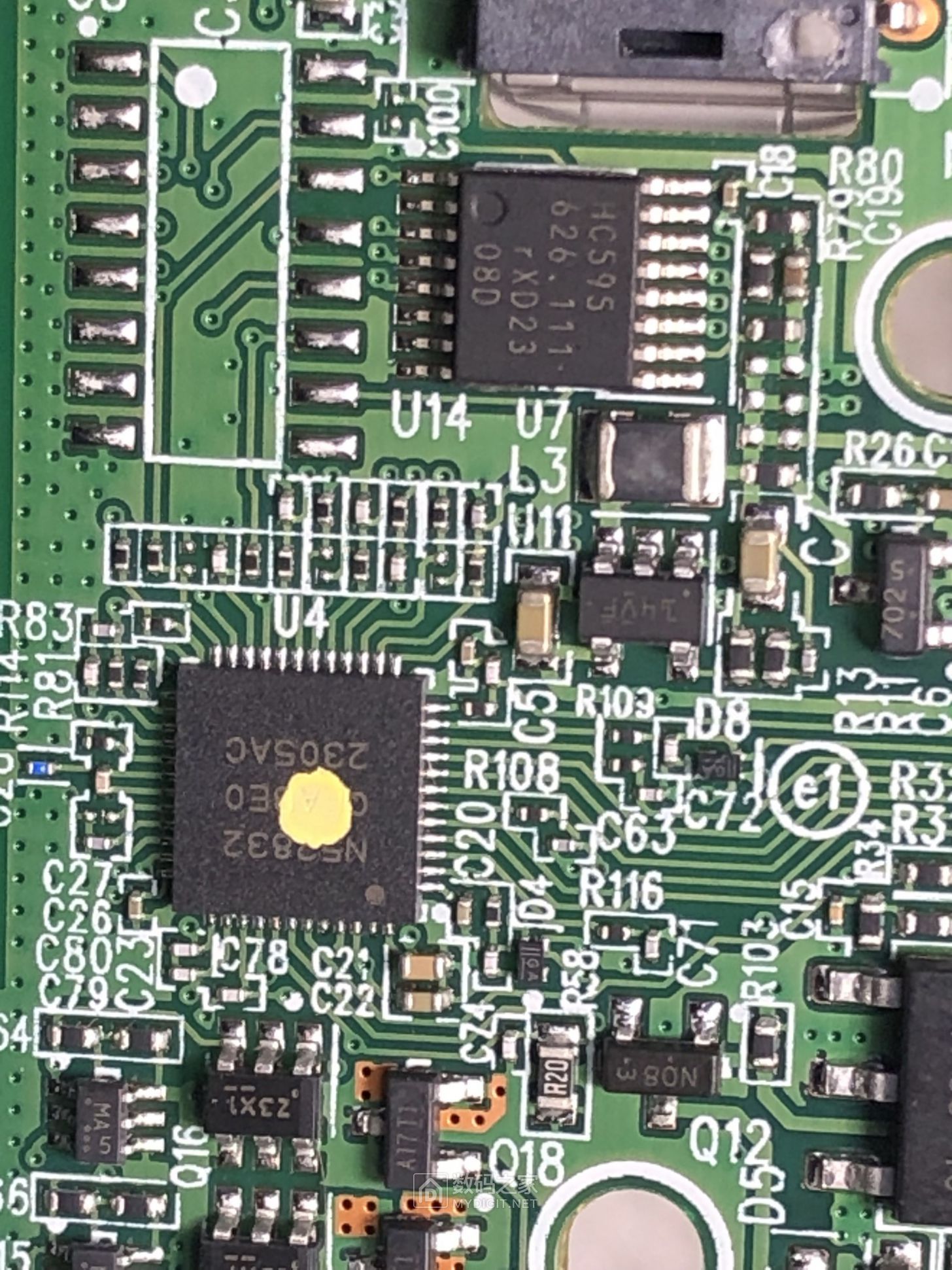

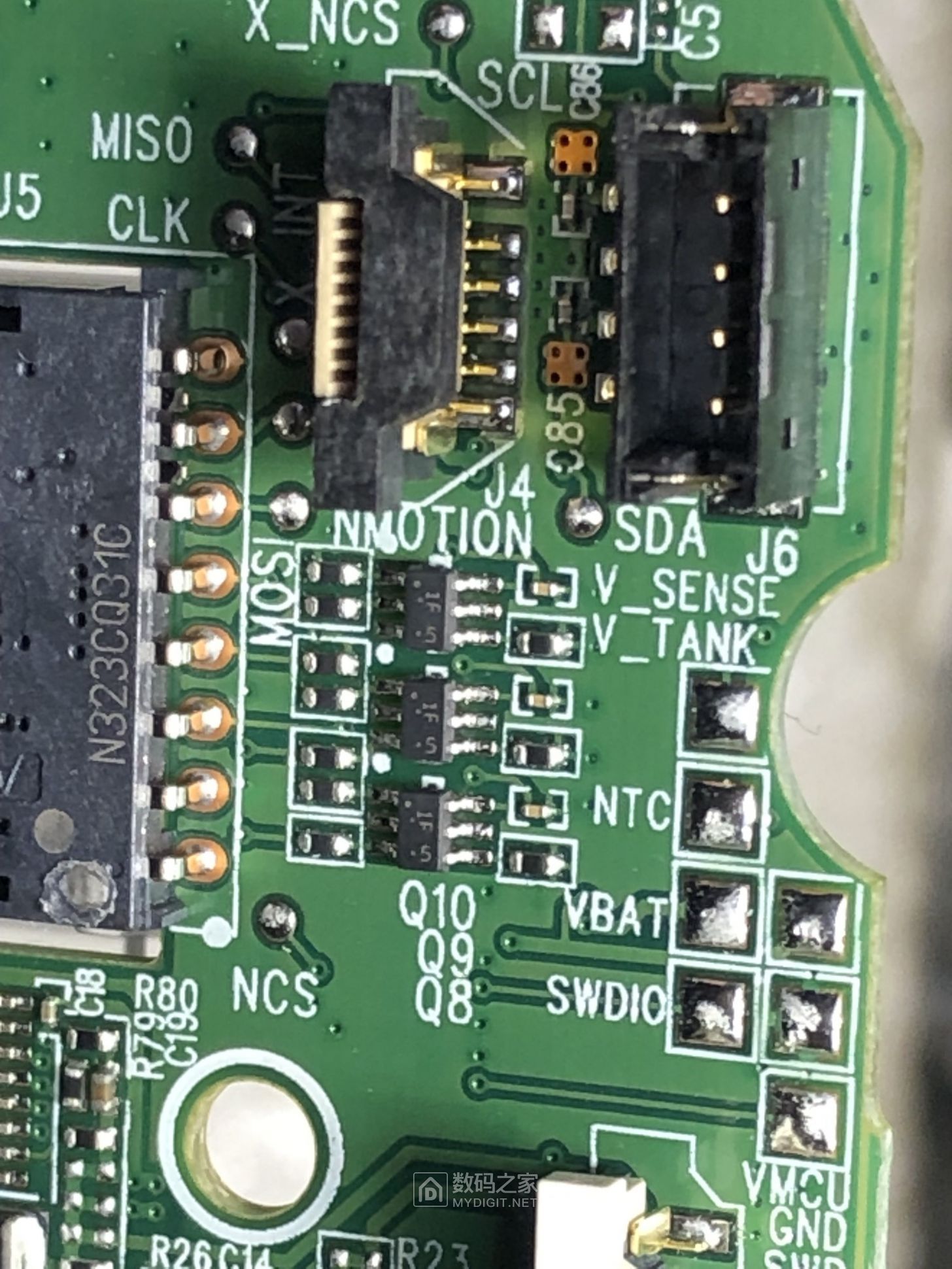

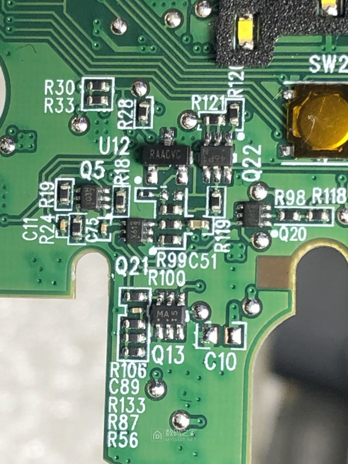

我见过用stm32做主控制的罗技鼠标,这个不是
52832是2.4g收发芯片
旁边是hc595

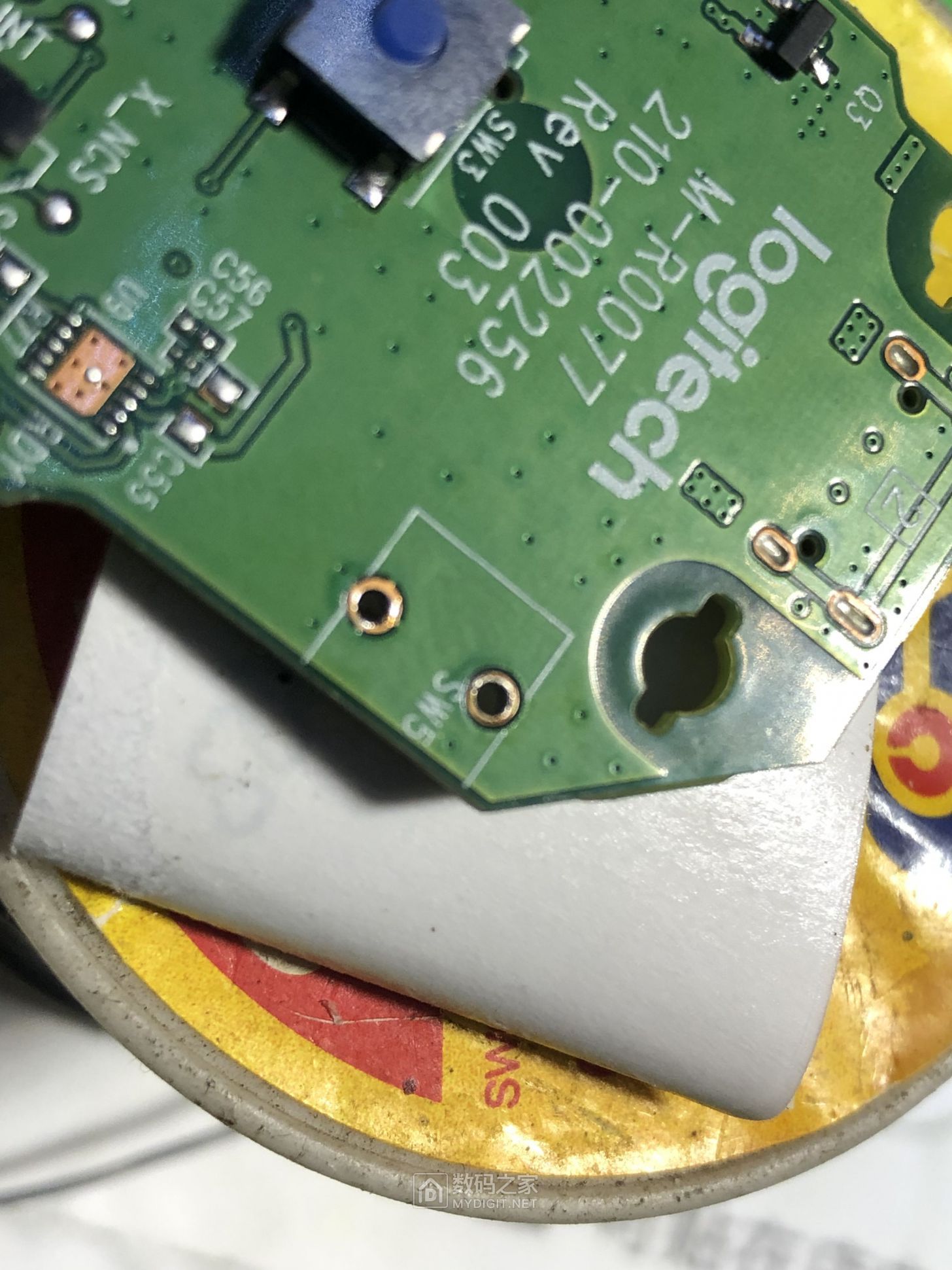

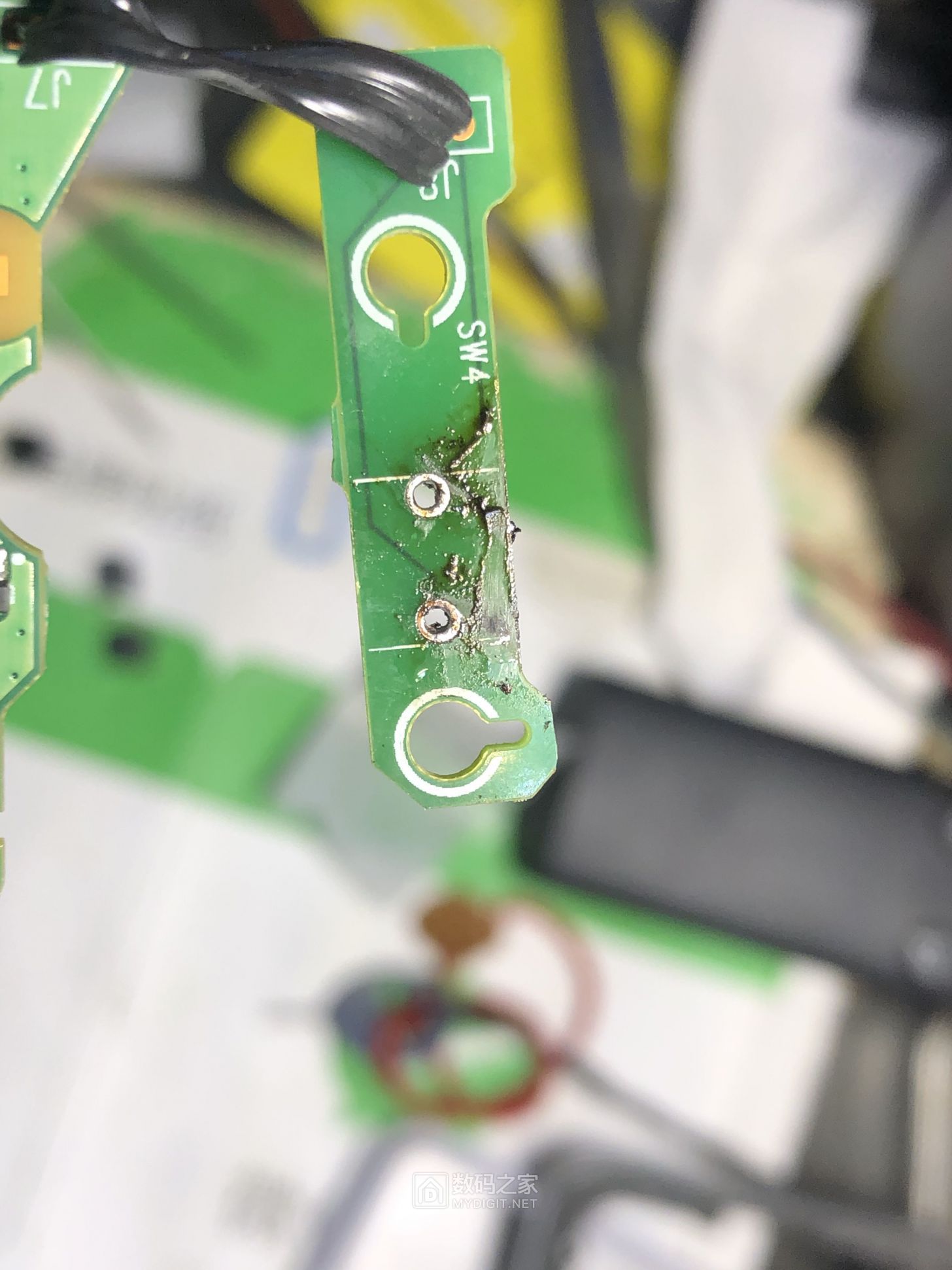

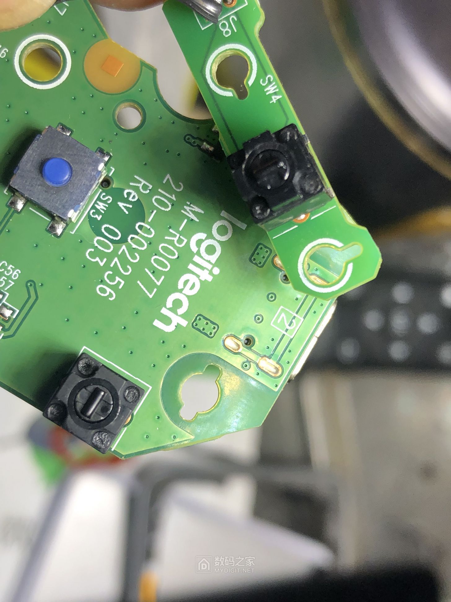

这闪主要是换这两个微动开关

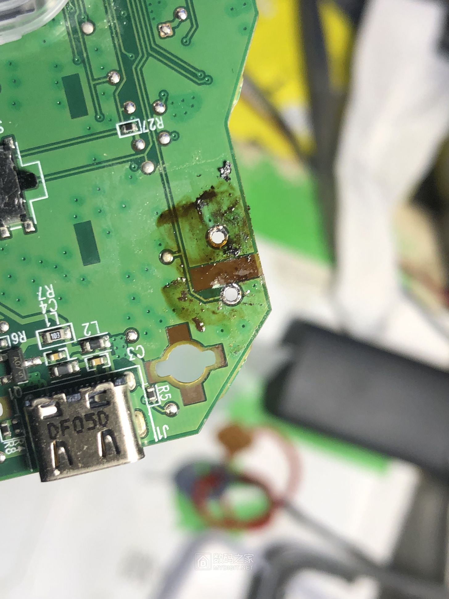

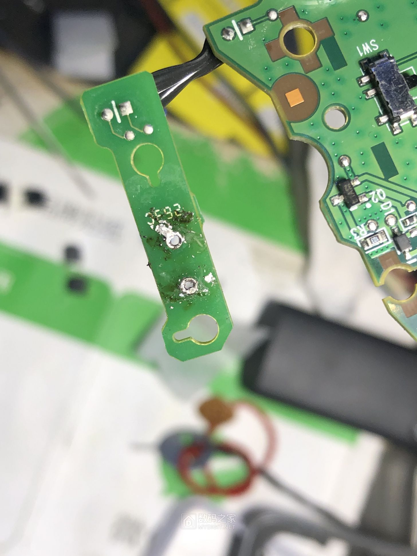

焊下微动,不太好焊,导热太好了,吹掉锡,完美的洞出来了

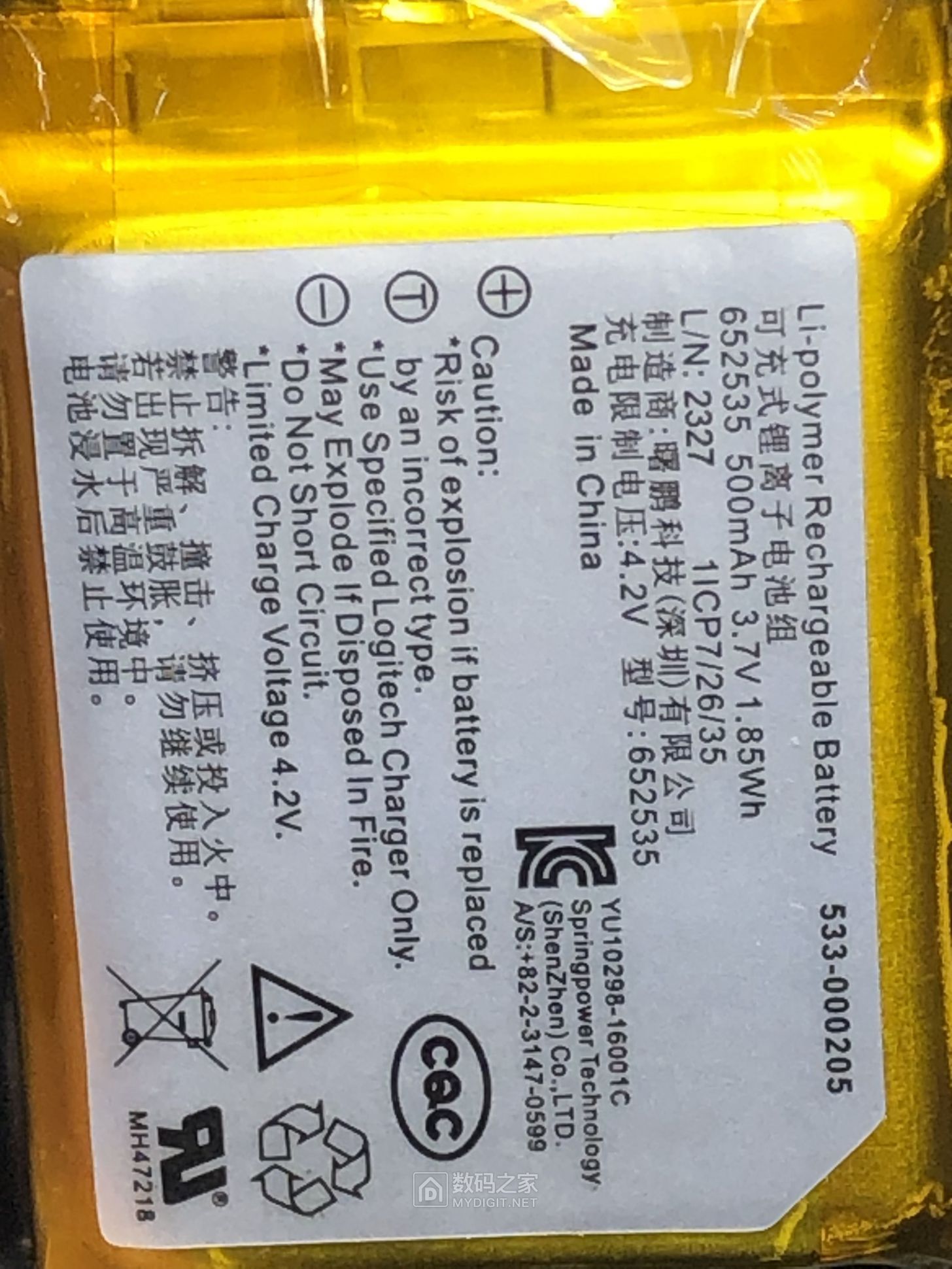

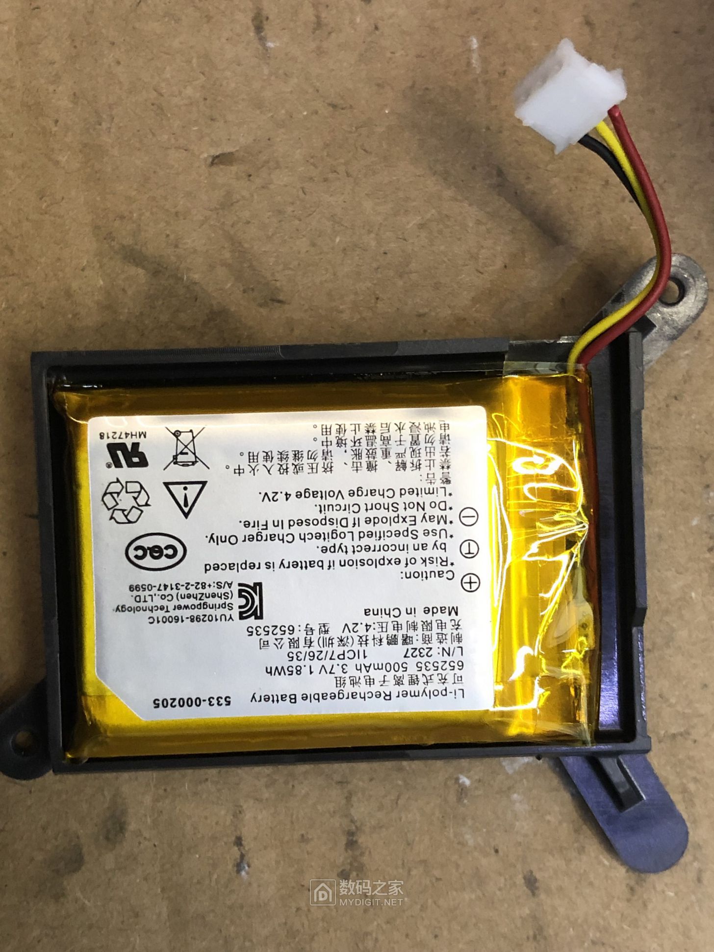

大少爷说,这个电池能用几个月,都不知道找充电器,用了一年多,才充几次电,一个鼠标用这么大电池是有点过分了

pcb电路板的天线为什么要印上刻度尺?
 楼主| 发表于 2025-2-22 18:04:19 | 显示全部楼层
gong200810 发表于 2025-2-22 17:48
欣赏不了这种造型的审美
人体工程学鼠标
 楼主| 发表于 2025-2-22 18:06:25 | 显示全部楼层
nokia5320 发表于 2025-2-22 17:54
pcb电路板的天线为什么要印上刻度尺?
这个就要问罗技的工程师了,也有可能用于标识天线长度
