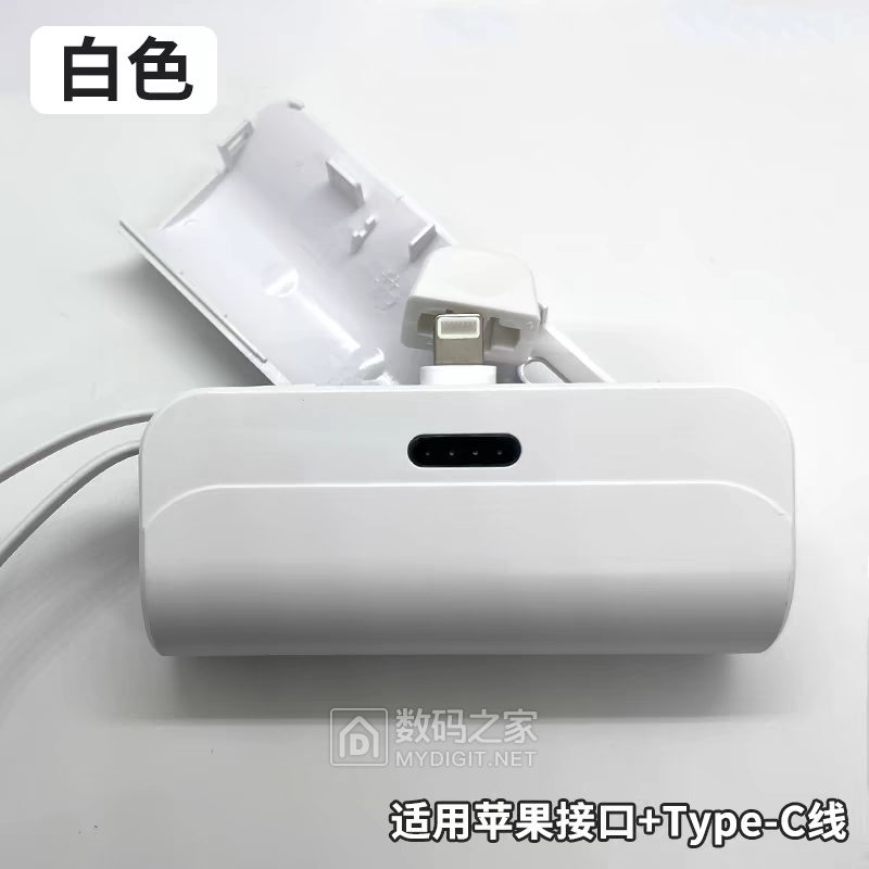

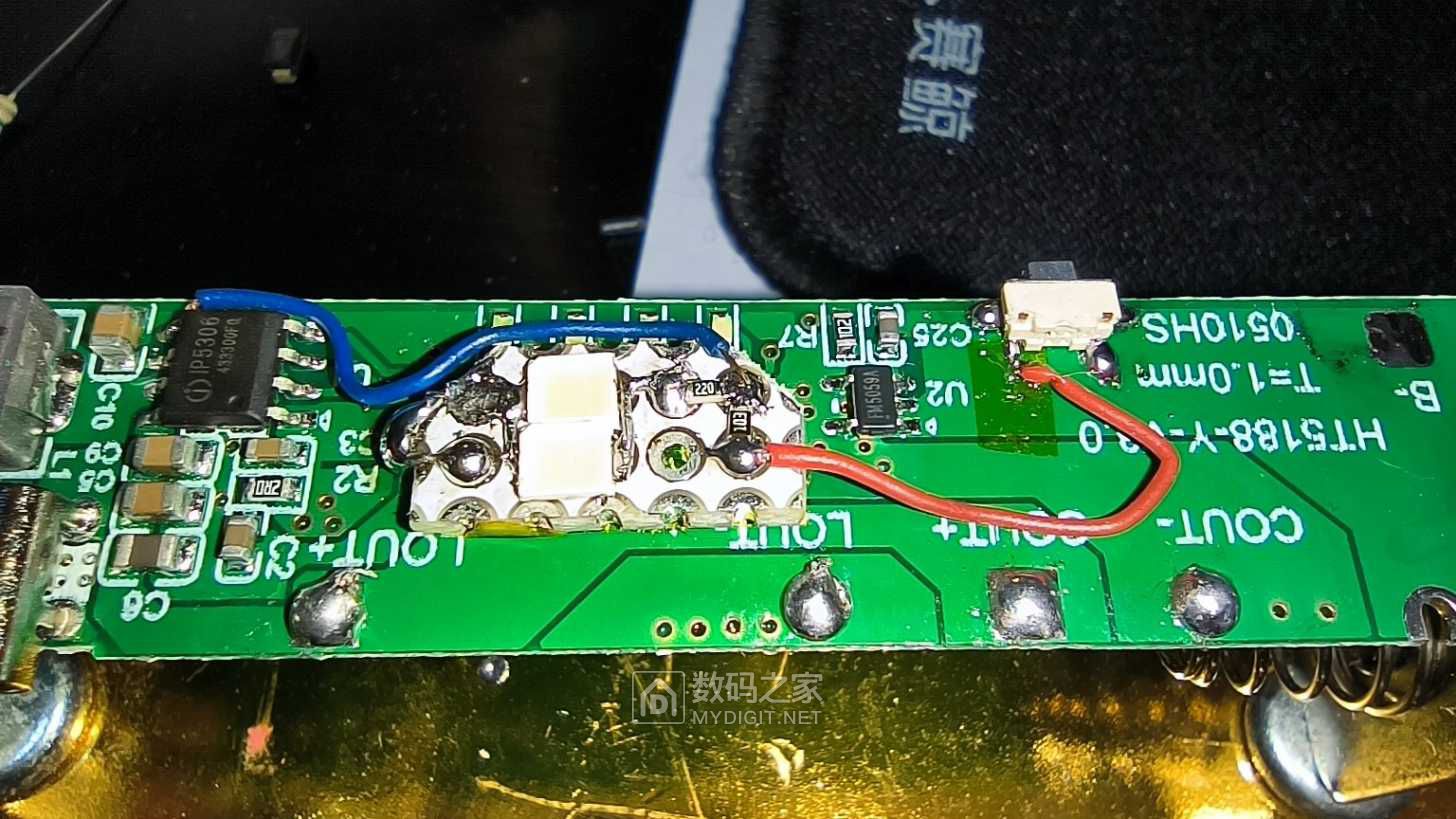

之前出去玩有几次手机没充电,玩到最后手机没电,回不了家,只能租个移动电源,贵的一批,还是随身带一个,还能应急

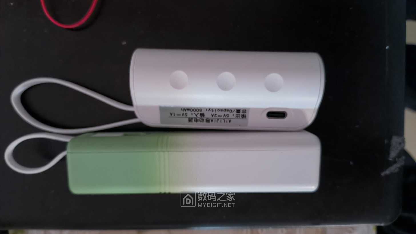

要求容量不用太大,自带线,也不需要快充,然后就看上这俩,体积不算太小,装口袋倒是也还行,18650和21700都行,上21700容量5000,也够用
这个更短,就宠幸它了
但是多个苹果插头,没苹果设备,就太碍事了,给它嘎了,多了个洞,正好给它安排个手电

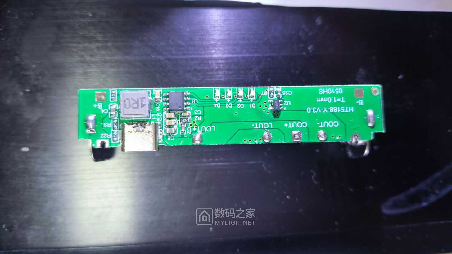

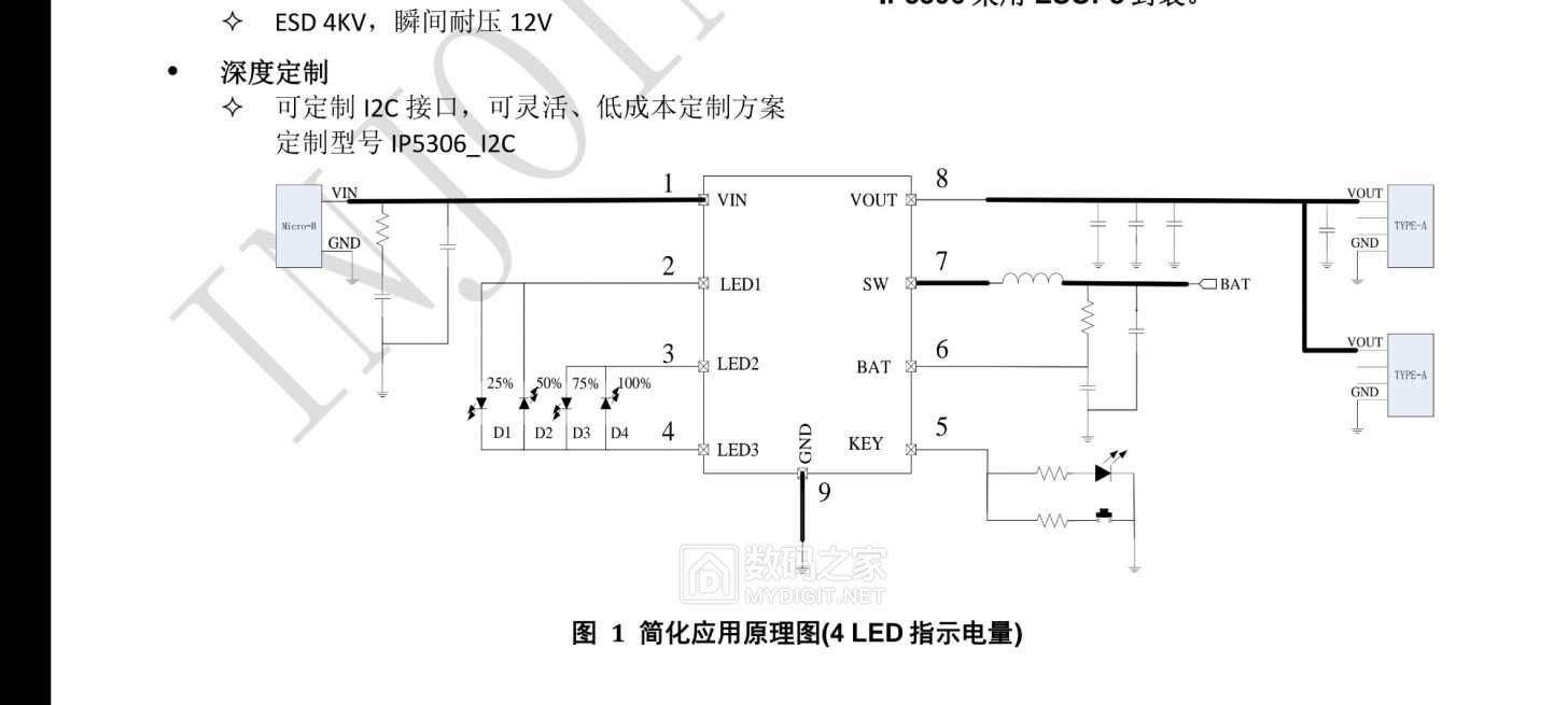

主板,ic是ip5306
5脚开关手电复用

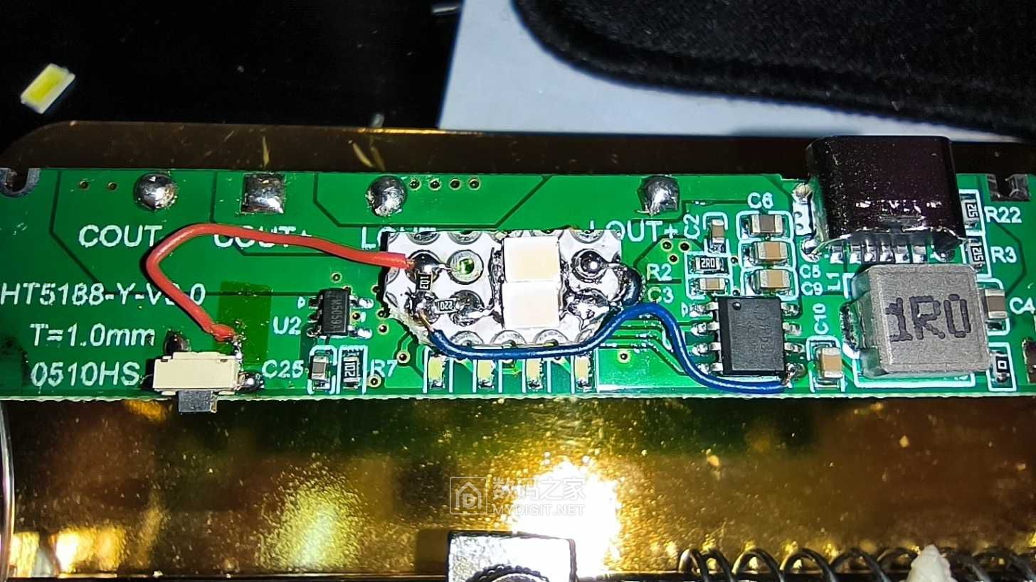

飞个灯
刮铜焊个按键

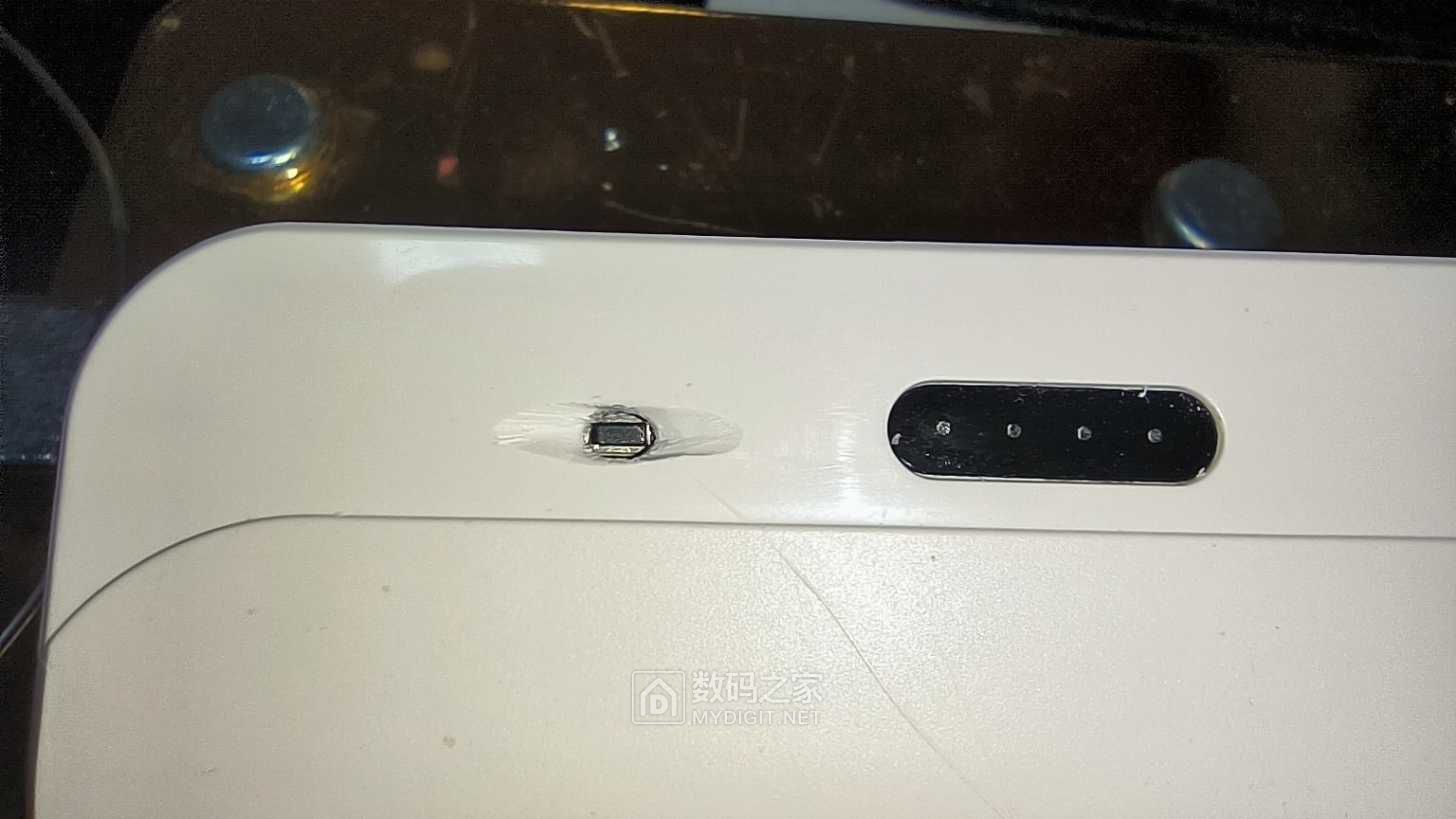

按键打洞,顺便开个槽方便按
封个窗,省得进灰进水

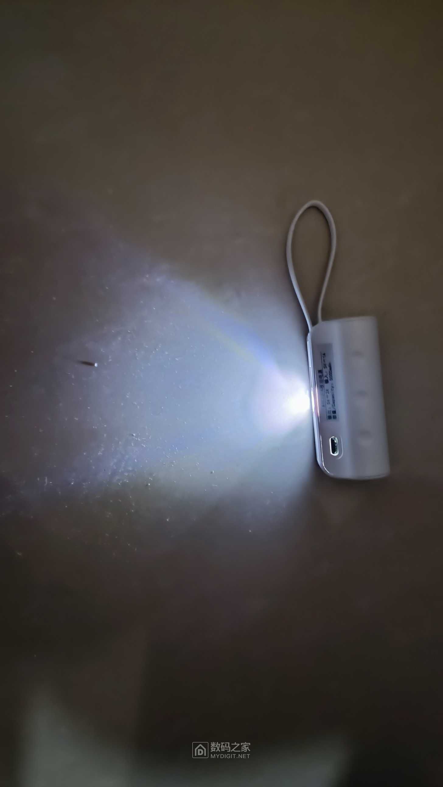

试试效果

开关没有做防水吗?

 楼主| 发表于 2025-2-24 11:08:35 | 显示全部楼层
nb267213667 发表于 2025-2-24 08:56
我买的18650的,充放电10W的
之前也想过买1650的香水电源,就是不带线,还得单独带根线太麻烦
 楼主| 发表于 2025-2-24 11:09:04 | 显示全部楼层

 楼主| 发表于 2025-2-24 11:11:03 | 显示全部楼层
应急用不小了,实际上大部分时间出门手机充满电都用不到,如果每天都要用那就该考虑换手机了,一开始打算用3500mah的18650做,只是没找到合适的
