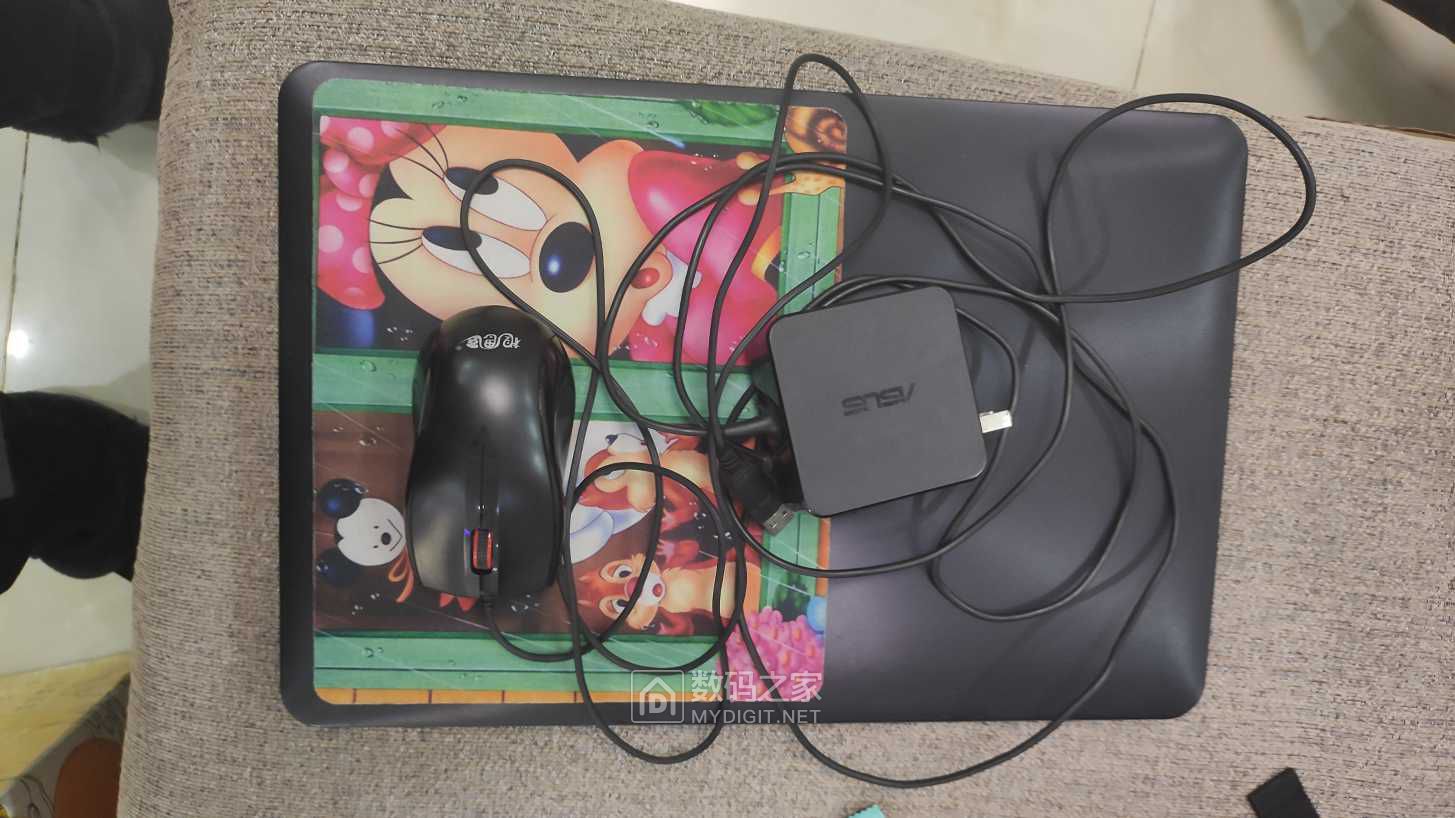

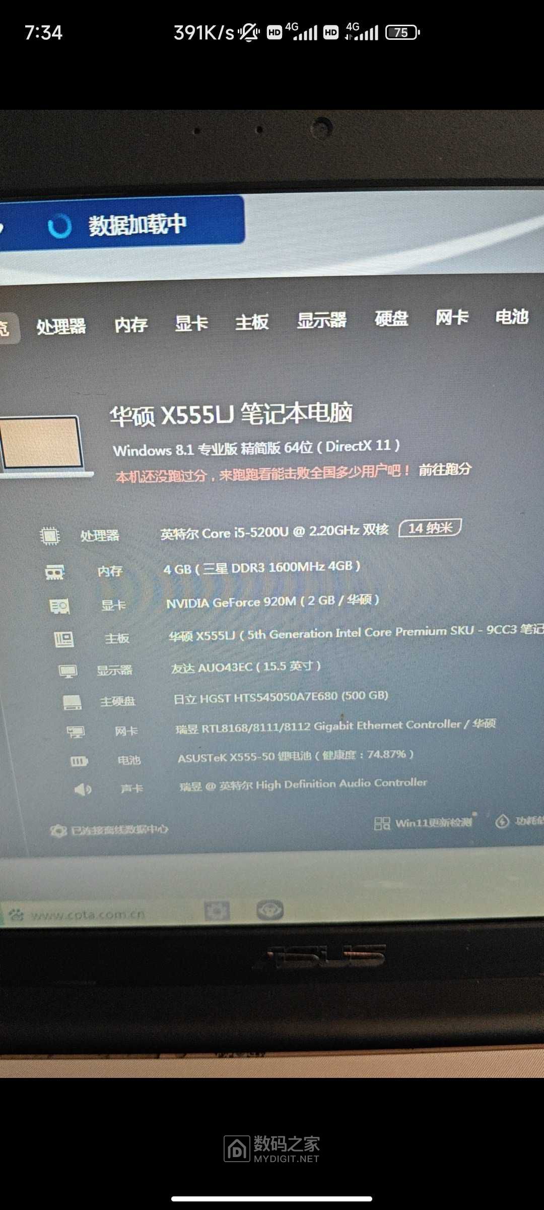

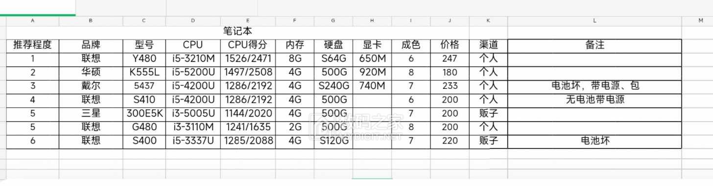

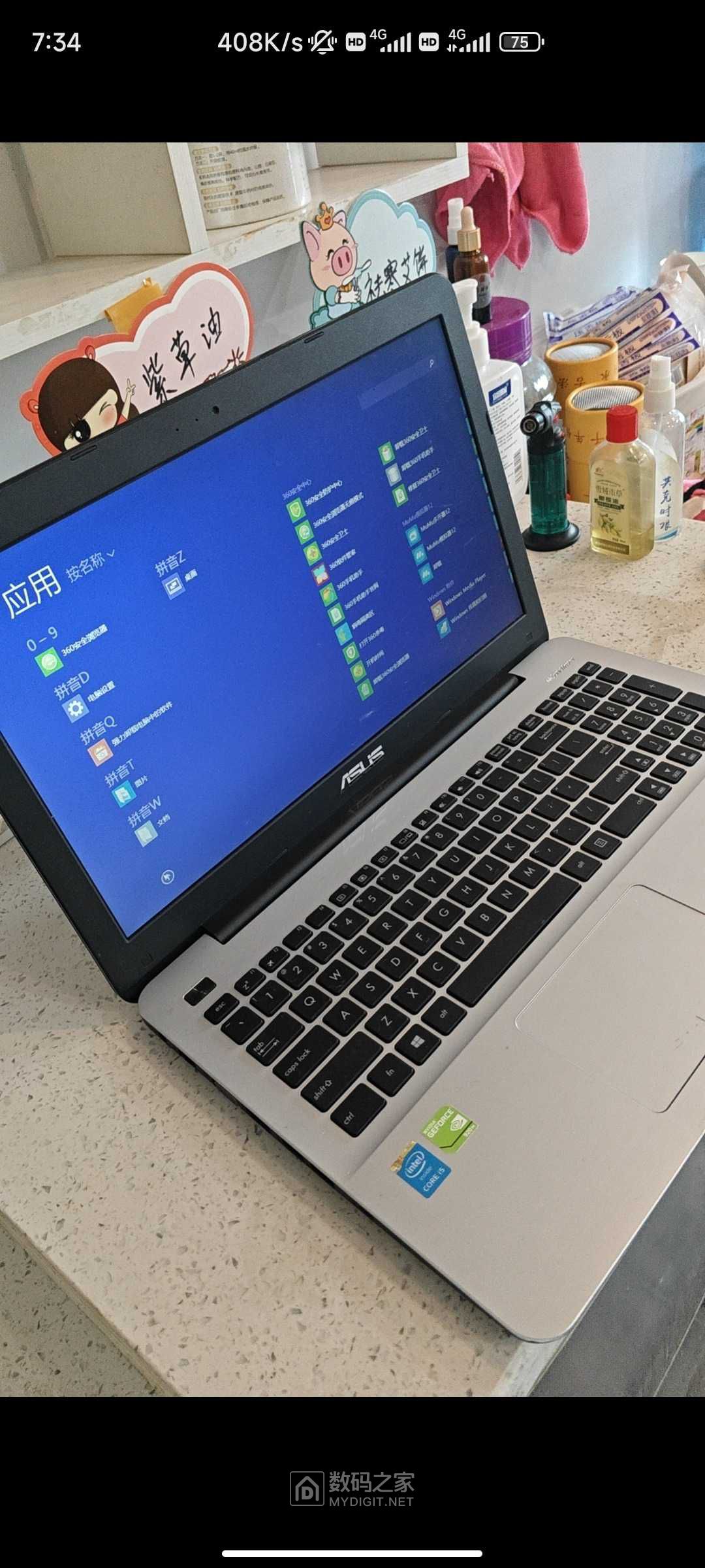

小舅子出差需要电脑,追剧上网用,性价比要有,于是黄鱼本地收罗出好几个本本,并做对比
通过坛友推荐,果断拿下第二款,价格180,拿到货后成色不错,应该没有翻车

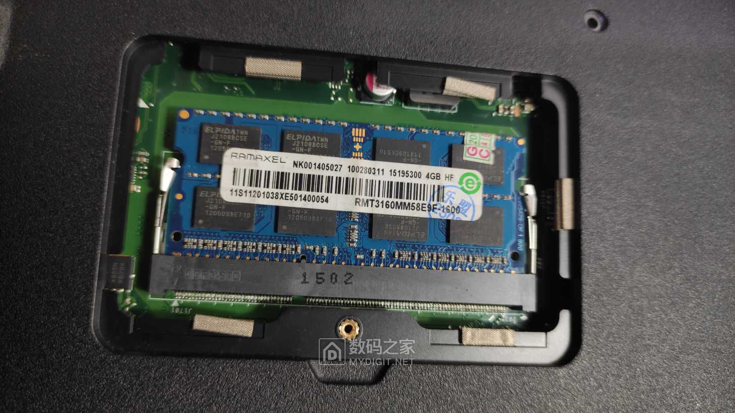

本本还是原厂配置,2016年出的电脑,快10年了,必须得升级配置,性价比最好的无非加内存,上固态,说干就干

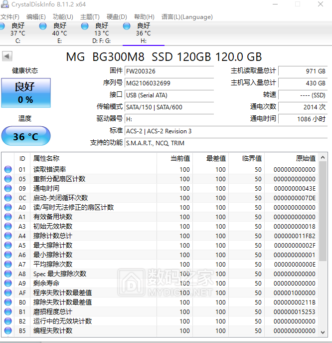

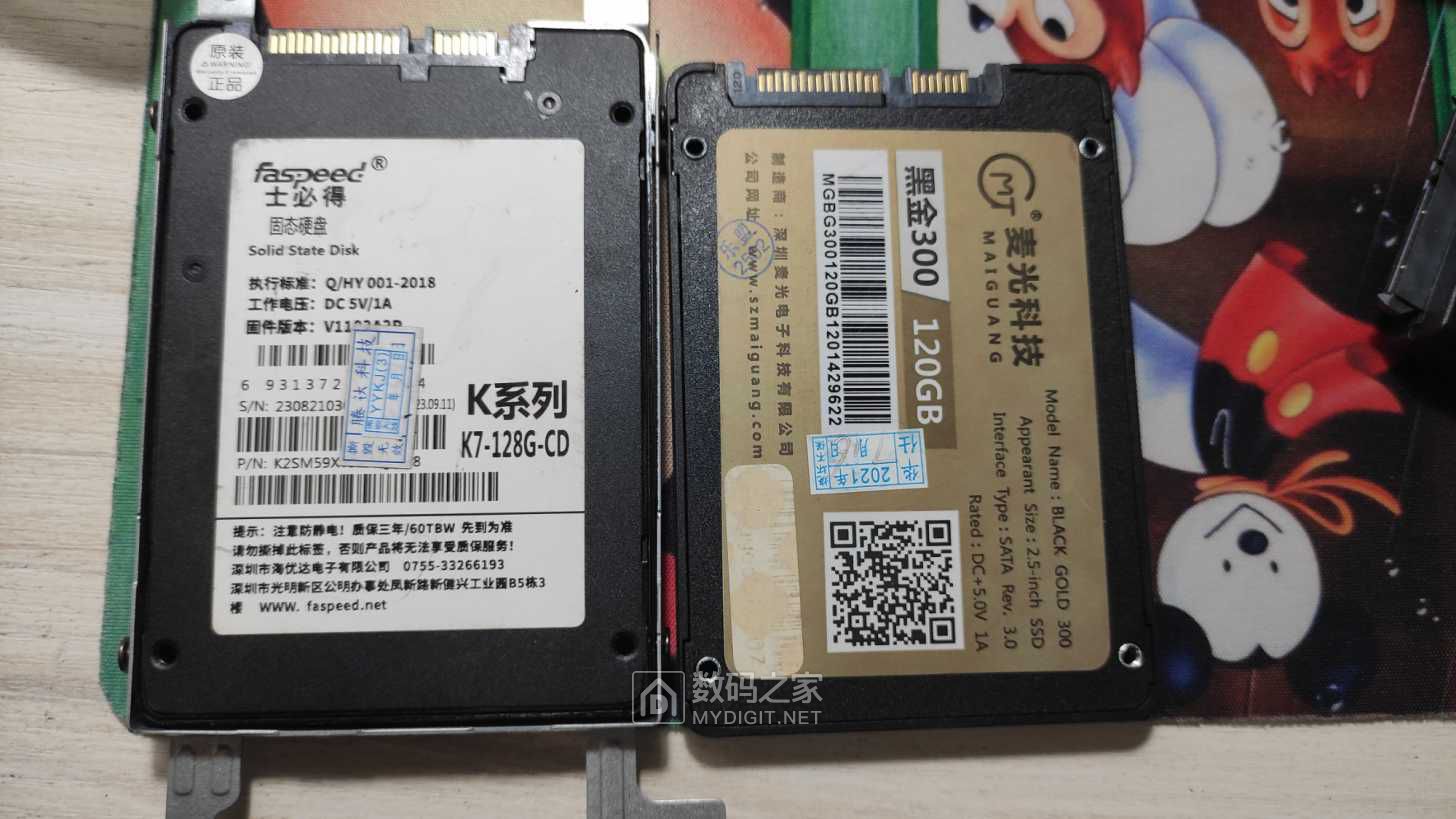

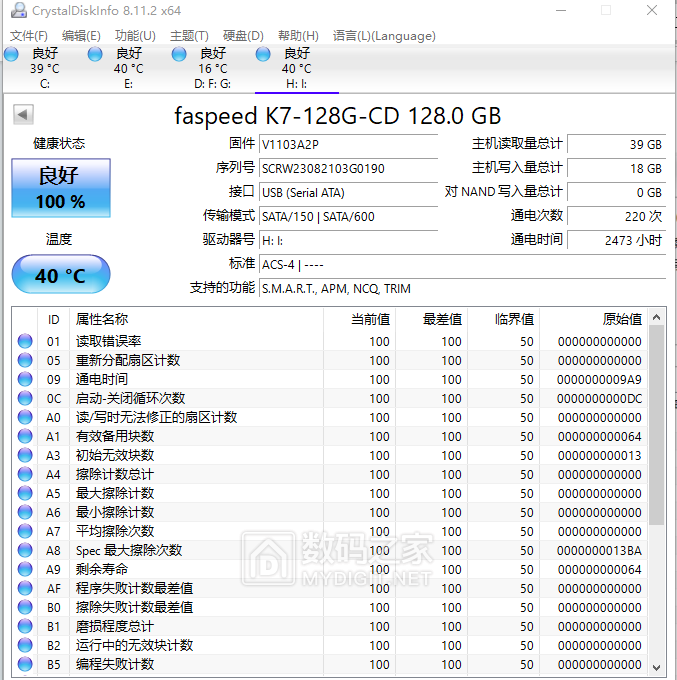

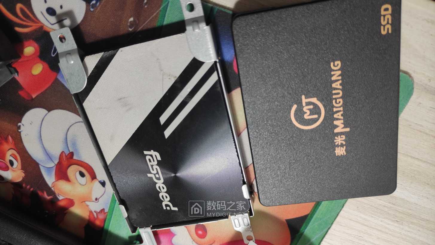

升级买的都是拆机件,保险起见固态买2块选一个成色好的
综合对比士必得更好些,留下

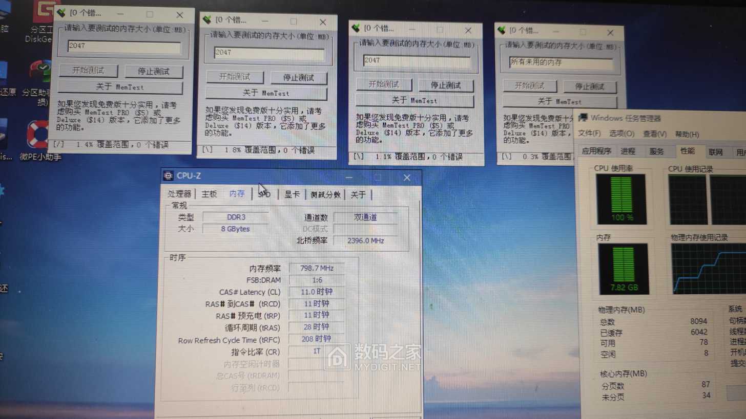

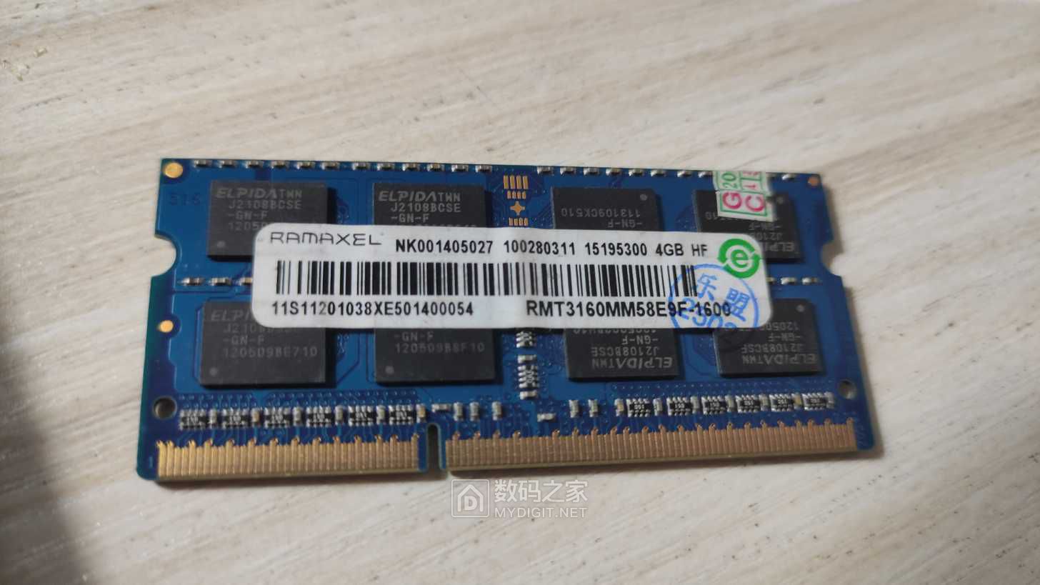

内存没啥说的,能用就行
最后泡一个内存测试,全票通过没问题

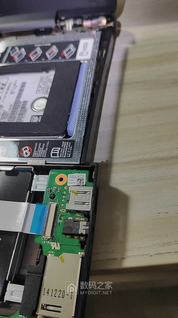

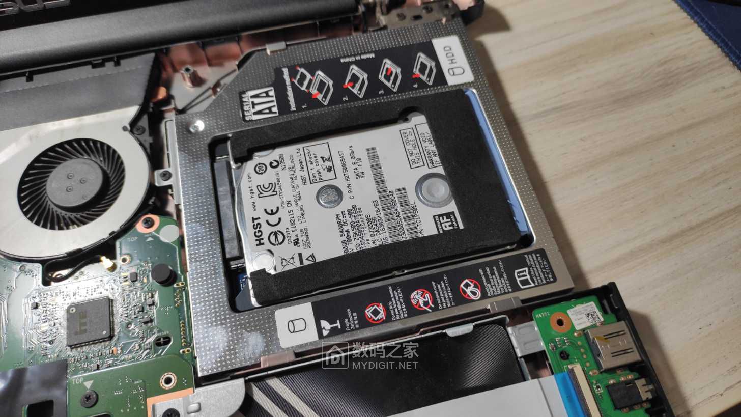

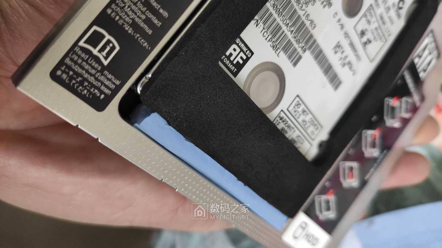

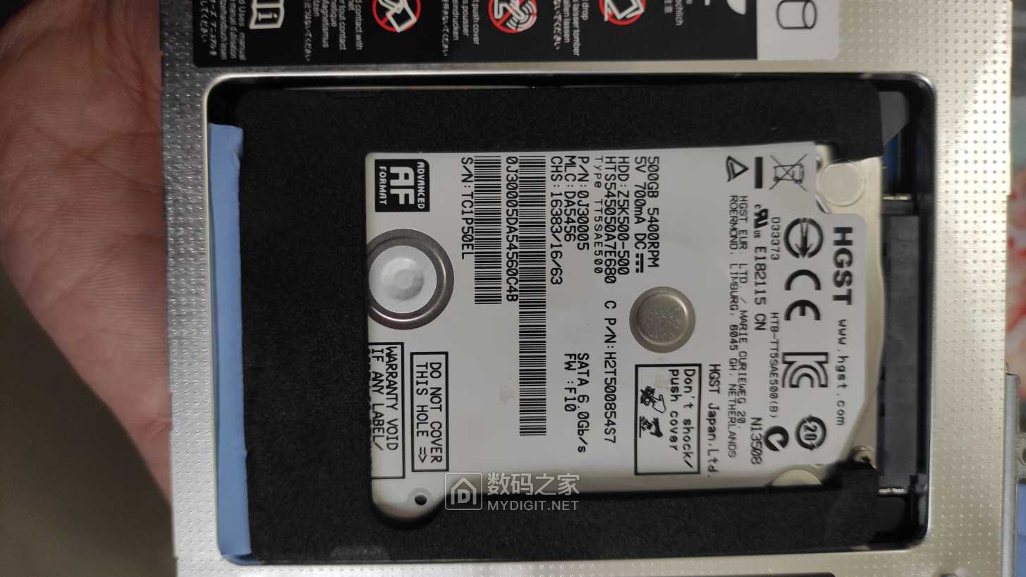

考虑到固态128G,机械硬盘拆下来没用,干脆上双硬盘吧
IMG_20250224_161122.jpg IMG_20250224_161130.jpg IMG_20250224_161213.jpg fdc83e01983e48a8bc7e8d4921fa90f6.jpg IMG_20250224_163043.jpg

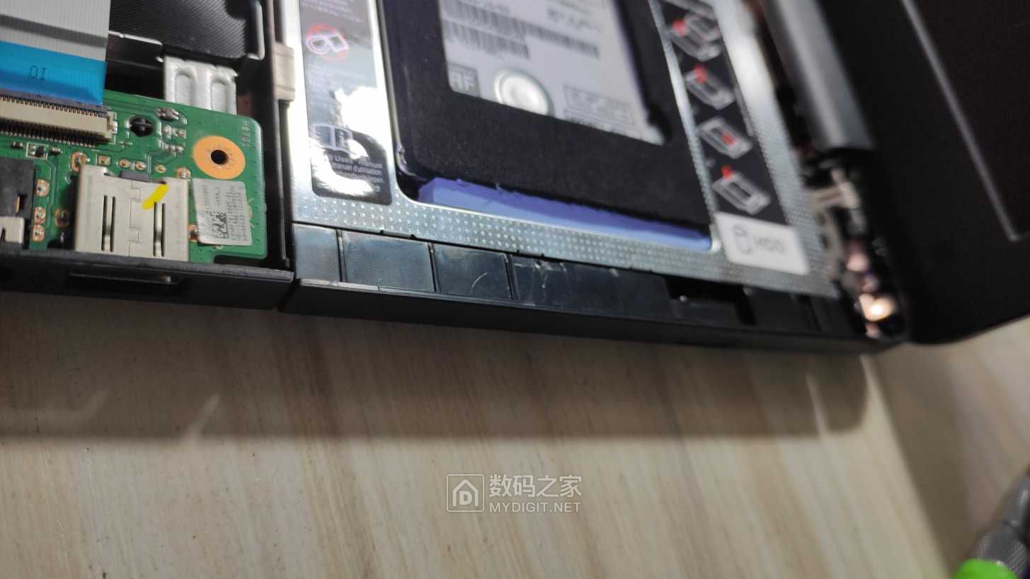

光驱盒子真是好用,不过硬盘后面空着,考虑稳定性用香蕉皮压紧,光驱挡板还是得用原厂的匹配,送的短一截很丑。

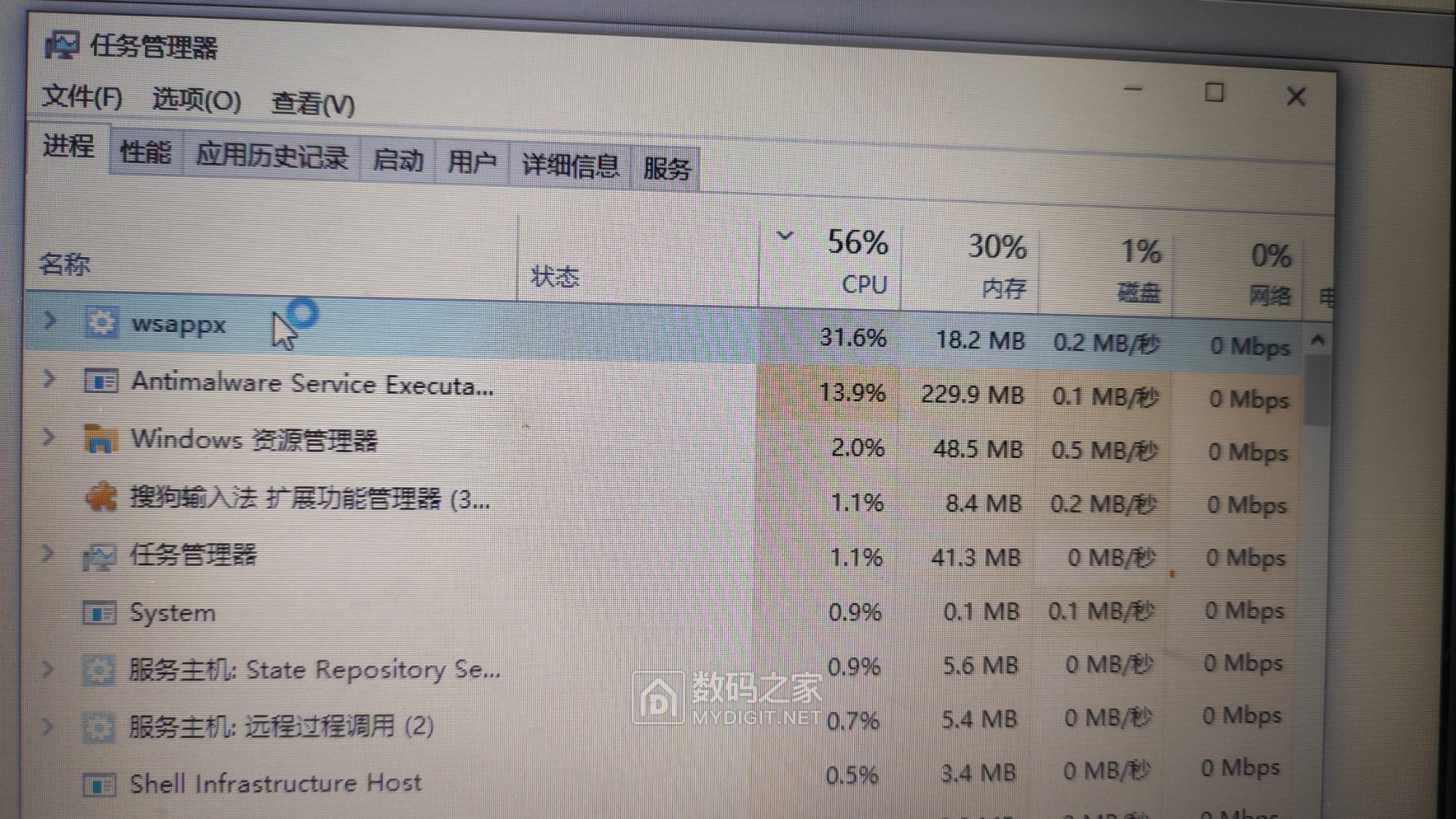

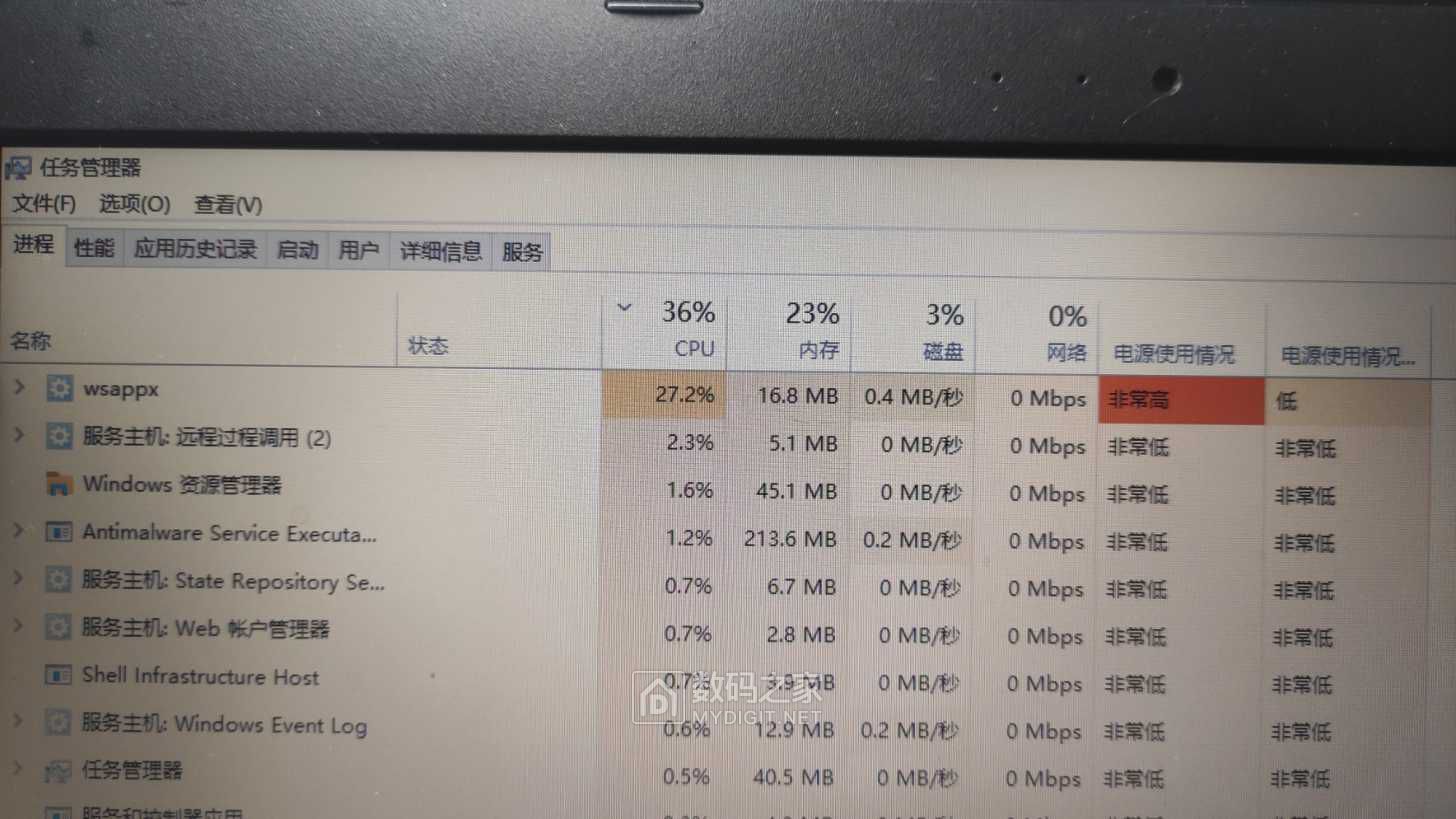

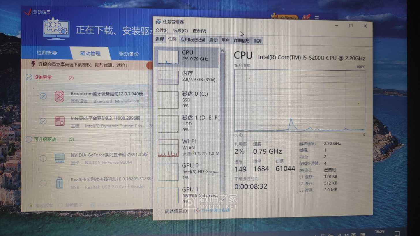

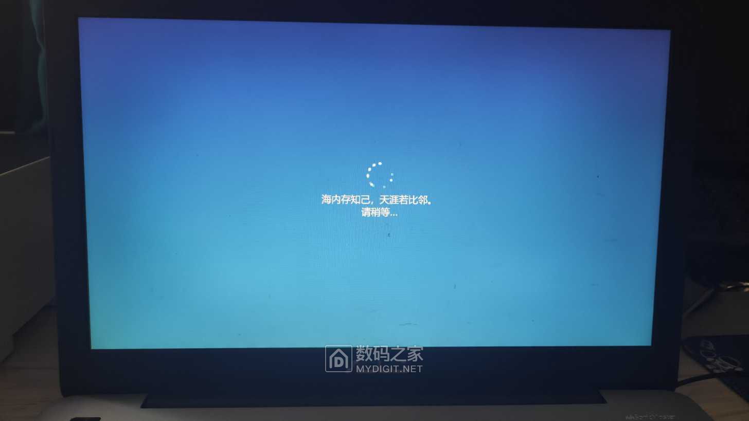

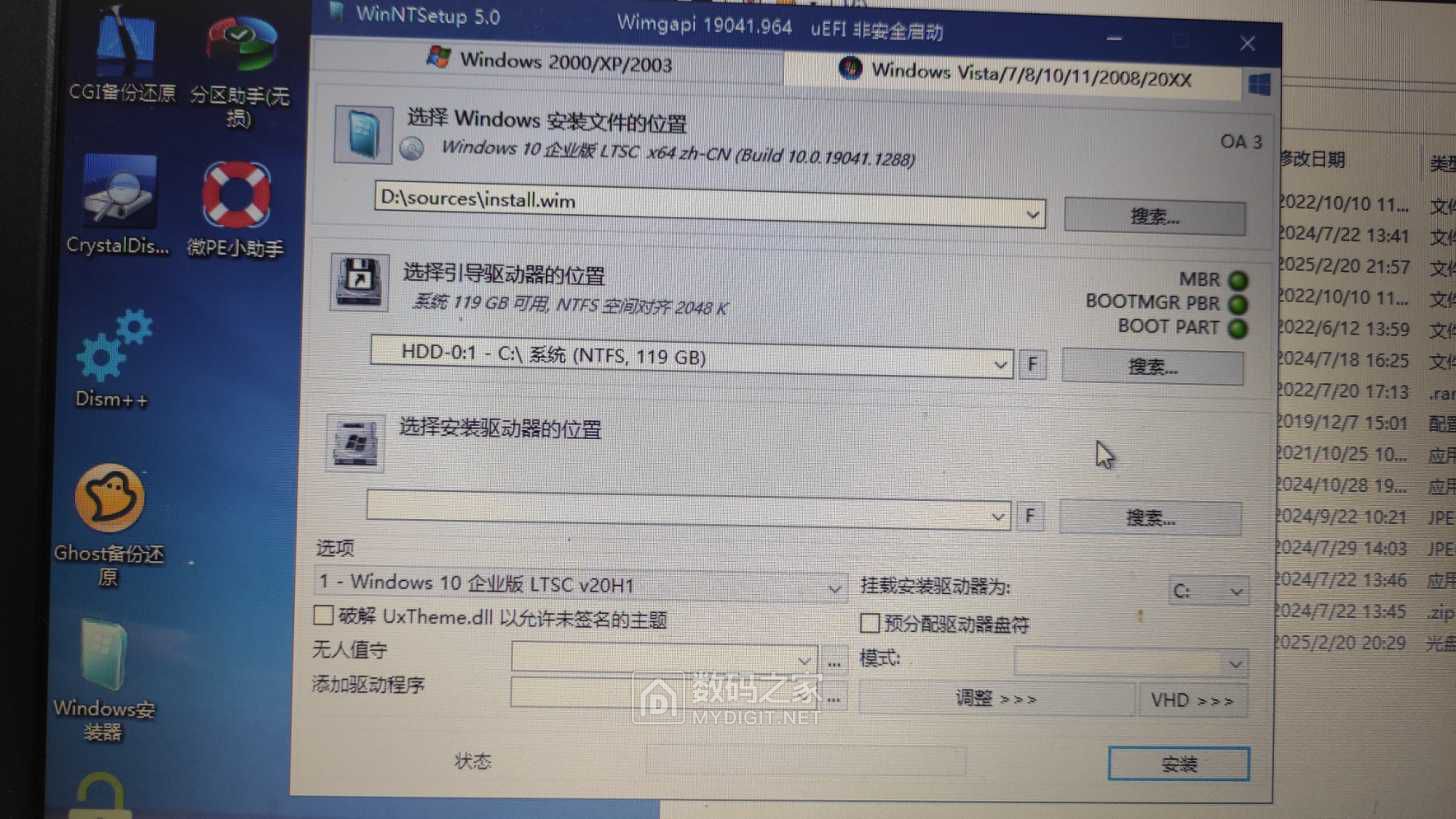

硬件搞定后搞软件,考虑笔记本老,准备安装原版win10tlac2019版本,结果在这里翻车了
装机后cpu异常占用,据说是应用商店的ubg,折腾许久都没有搞定……

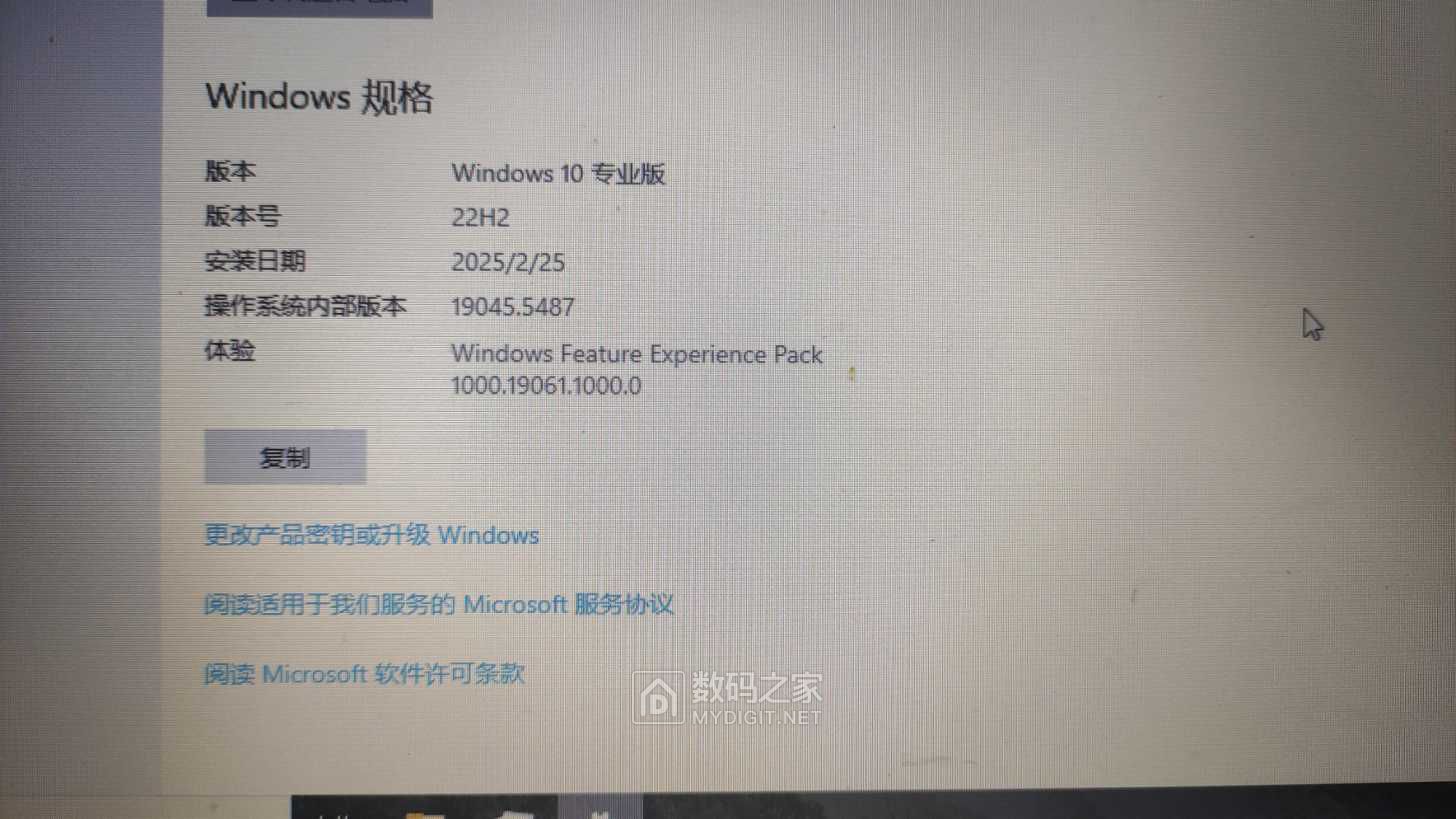

最后还是重装解千愁
Win10专业最新版,cpu立马就下来了,功能还更多,何乐不为?

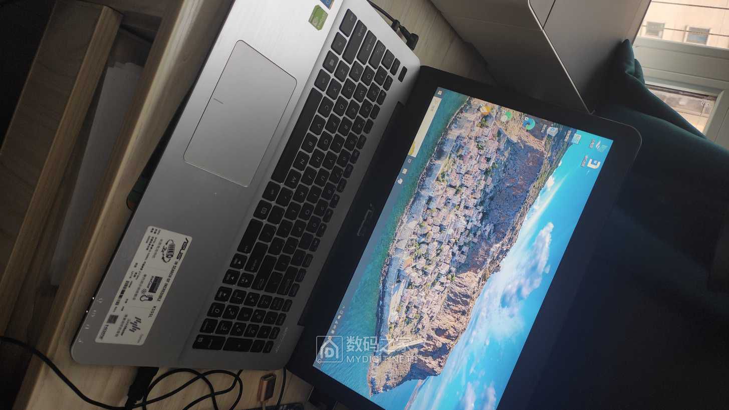

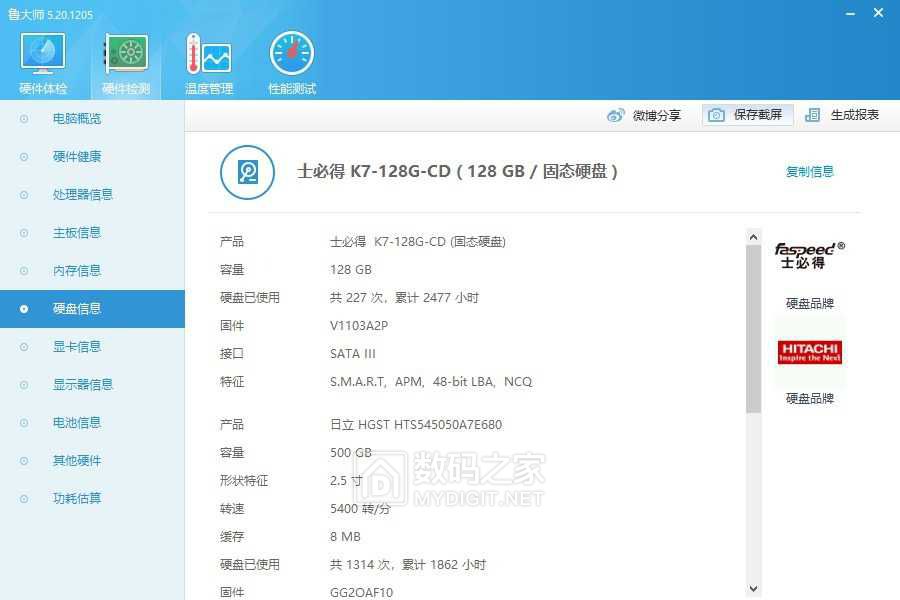

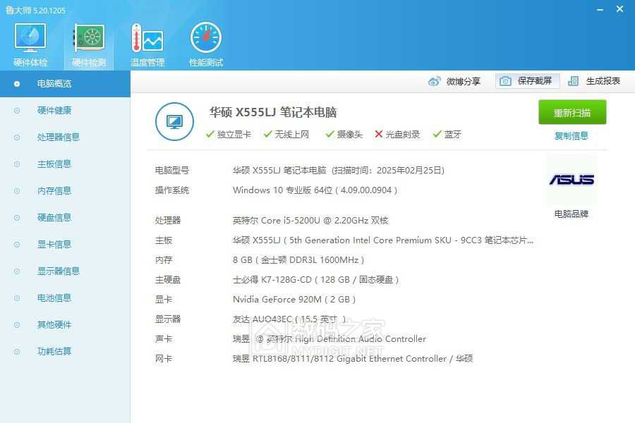

系统好了测试一圈吧
mmexport1740474653051.jpg mmexport1740474651339.jpg mmexport1740474648863.jpg

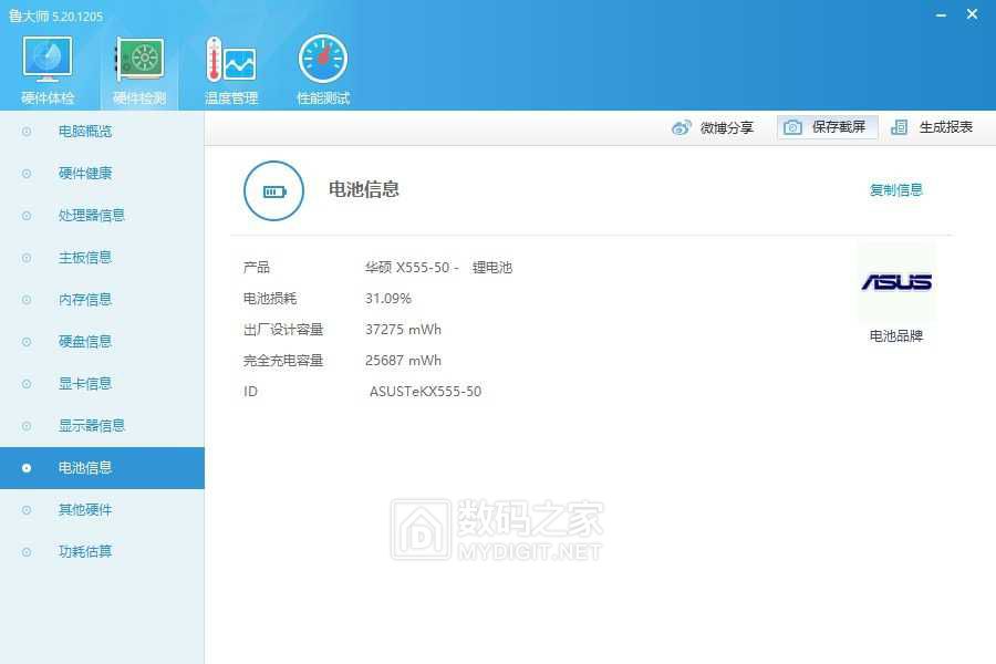

鲁大娘娱乐好用

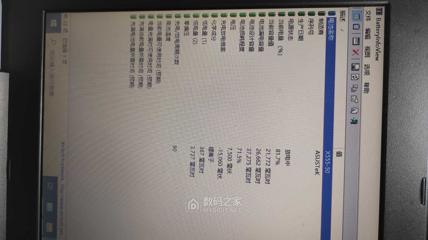

电池容量还有70%,循环90个,看来这本本确实用的不多

最后激活系统,在黄鱼0.5买了个激活码,本本在做一个表面清洁,给小舅子送过去
全部花费:笔记本180+内存7.5+固态22+光驱盒子4,激活0.5,不算人工总计费用214元,大家说这活干得漂亮不
