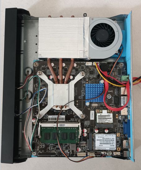

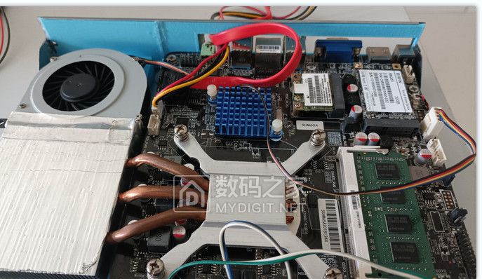

如何让它继续奉献光和热呢?做个nas是最好的归宿,但原来的外壳是没法利用的,用啥做外壳呢?从某宝上看到有用亚克力制作的,也有3D打印的,费用都不便宜,不想花这个钱,一天看到之前淘来的一个中维网络硬盘录像机,老款的机器铁板厚实,不像现在的几乎薄如白纸,一番测量,发现刚好,大喜。
做好后的整体布局。

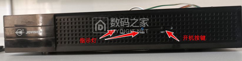

前面板,原来3个指示灯,最右边的改为开机按钮

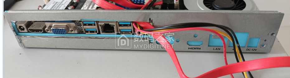

说实话,最难改造的是后面部分,测量,画线,同事帮忙搞定,马马虎虎吧。
有强迫症的我用3D打印了一个板子,之前的1037U的小机器挂闲鱼当地出了,留下的机械硬盘用在这个机器上也不需要更多操作。

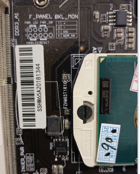

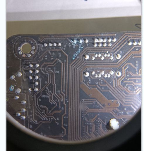

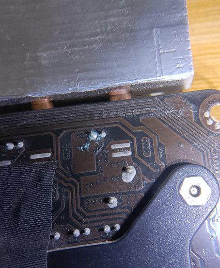

小插曲1:在单位有点闲暇时间,就把主板放在新盒子中带到单位,找同事用角磨机处理好了后面板,初步安上主板,上电开机,居然没反应了。坏事了。咋能这样呢,自己一直拿放的过程都很小心呀,用5a的电源代替原来的3a的还是不行,内存、cpu,msata,网卡,到处一番折腾,最后没招了,晚上用放大镜观察主板背面,发现有地方有铜锈,小心处理,用酒精擦,居然能开机了。应该是在潮湿的环境呆过。
这是开机按键等插座附近的。
这是cpu供电附近的。
卸下风扇过程中发现了前面板的按键等脚位。
小插曲2:安装飞牛nas的时候第一次选择的是“图形界面”模式,结果只能显示黑屏和鼠标,又是一顿忙活,豆包了一下,应该用另一种模式,最终成功。
人生在于不断的折腾,在折腾中度过余生。
