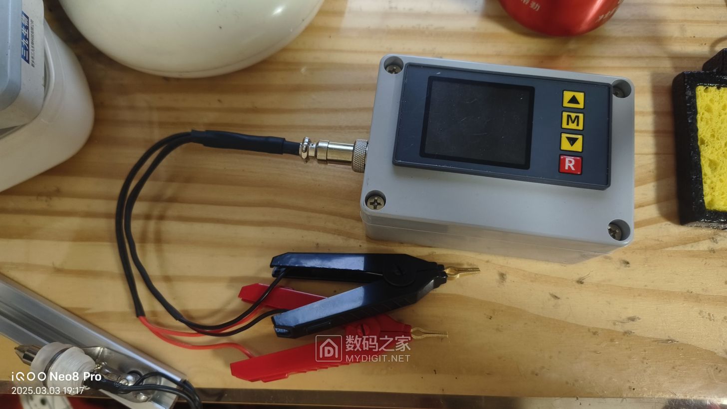

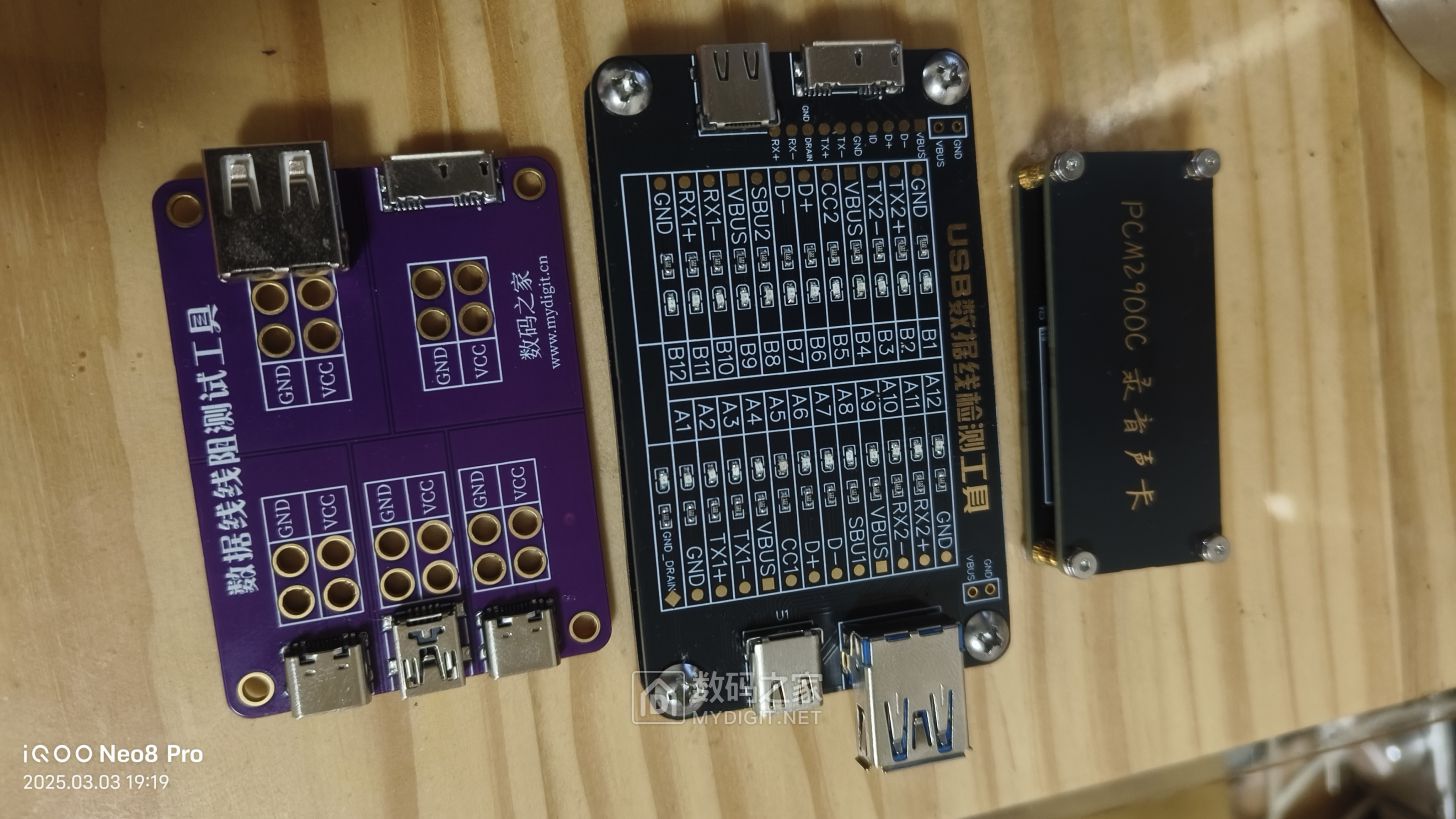

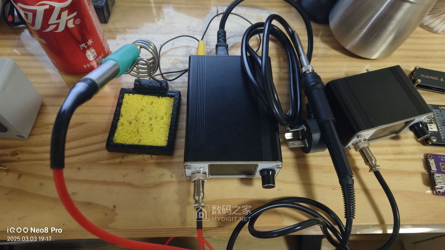

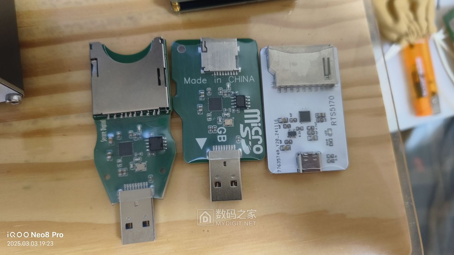

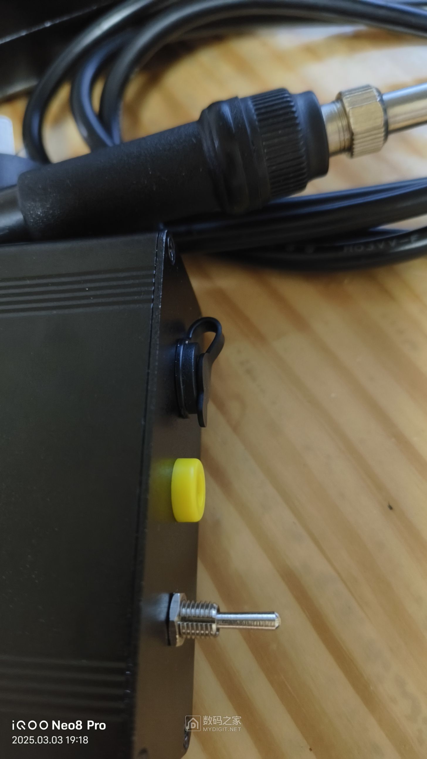

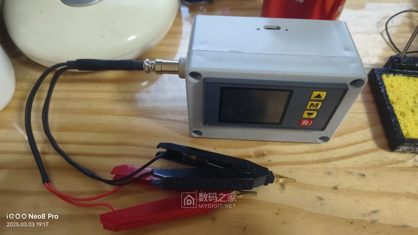

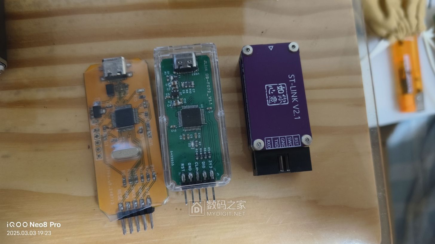

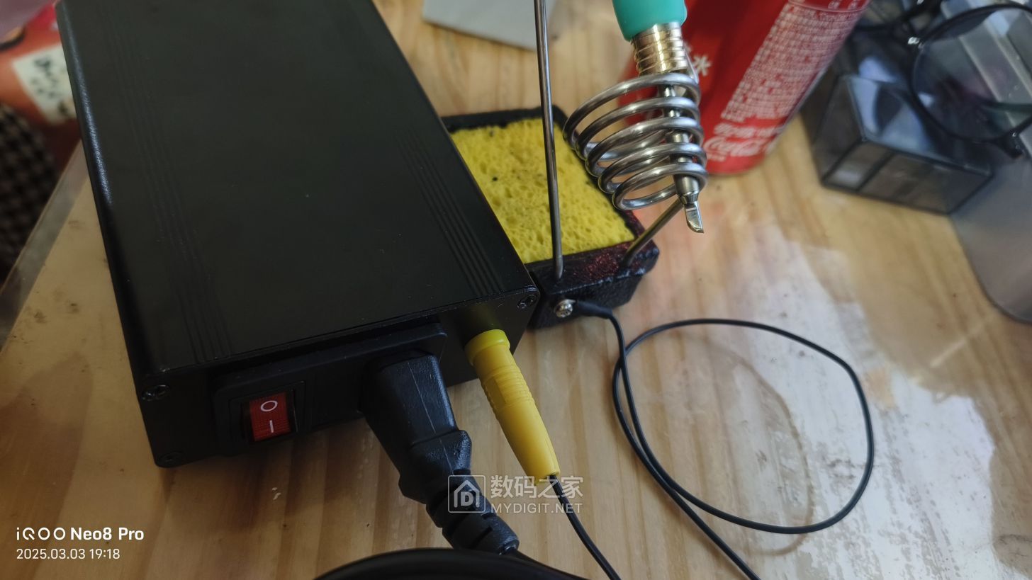

又很久没发帖了,近期逛论坛发现分享最多的是做焊台、TS457,没忍住就打板做了两个,用过年攒的红包买了TS457装起来,这些分享太多了就不拆开了。还有坛友分享的数据线测试工具也交作业了。几个读卡器和JLINK是前几个月做的,这个月不知道打板做点什么好了,最后感谢论坛,感谢JLC,谢谢大家。

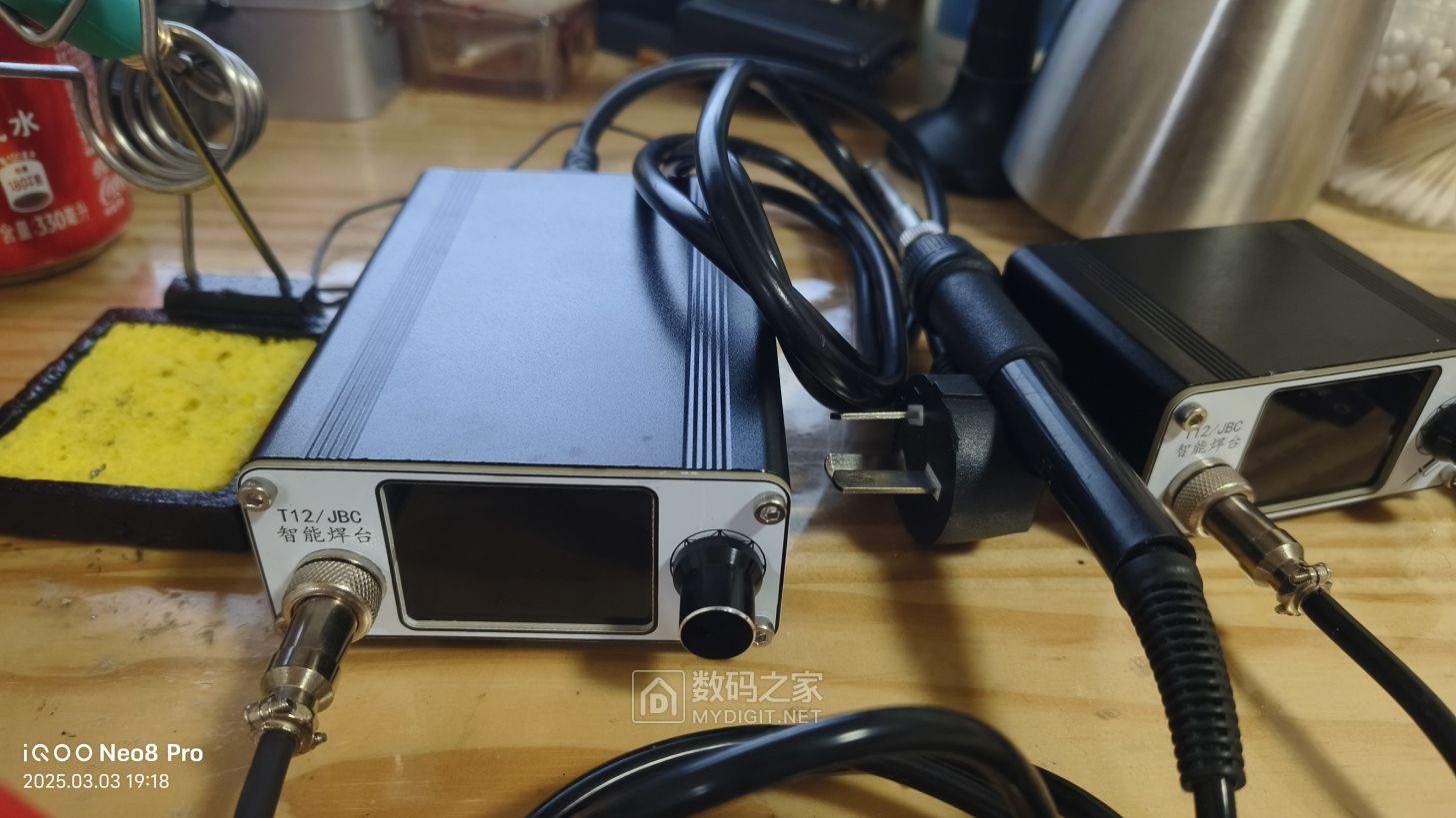

TS457采用防水盒,成本低。焊台一个开关电源供电和一个DC供电,感谢9号技师的开源,烙铁架攻丝接线增加休眠功能,这个烙铁架铸铁的挺稳当,有时间可能把那个小的焊台增加个TYPEC输入,自己做过诱骗线就先没加TYPEC口,手柄线是用坏掉的CC充电线改的,话说用了C245后就不想用T12了,主要觉得更灵活。
坛友分享的测试数据线工具和测线阻工具都非常好用,那个录音声卡是JLC开源项目自己改成3.5MM插口并增加个盖板。
几个读卡器和JLINK都是JLC上开源的,感谢广大网友的分享,谢谢大家观看。

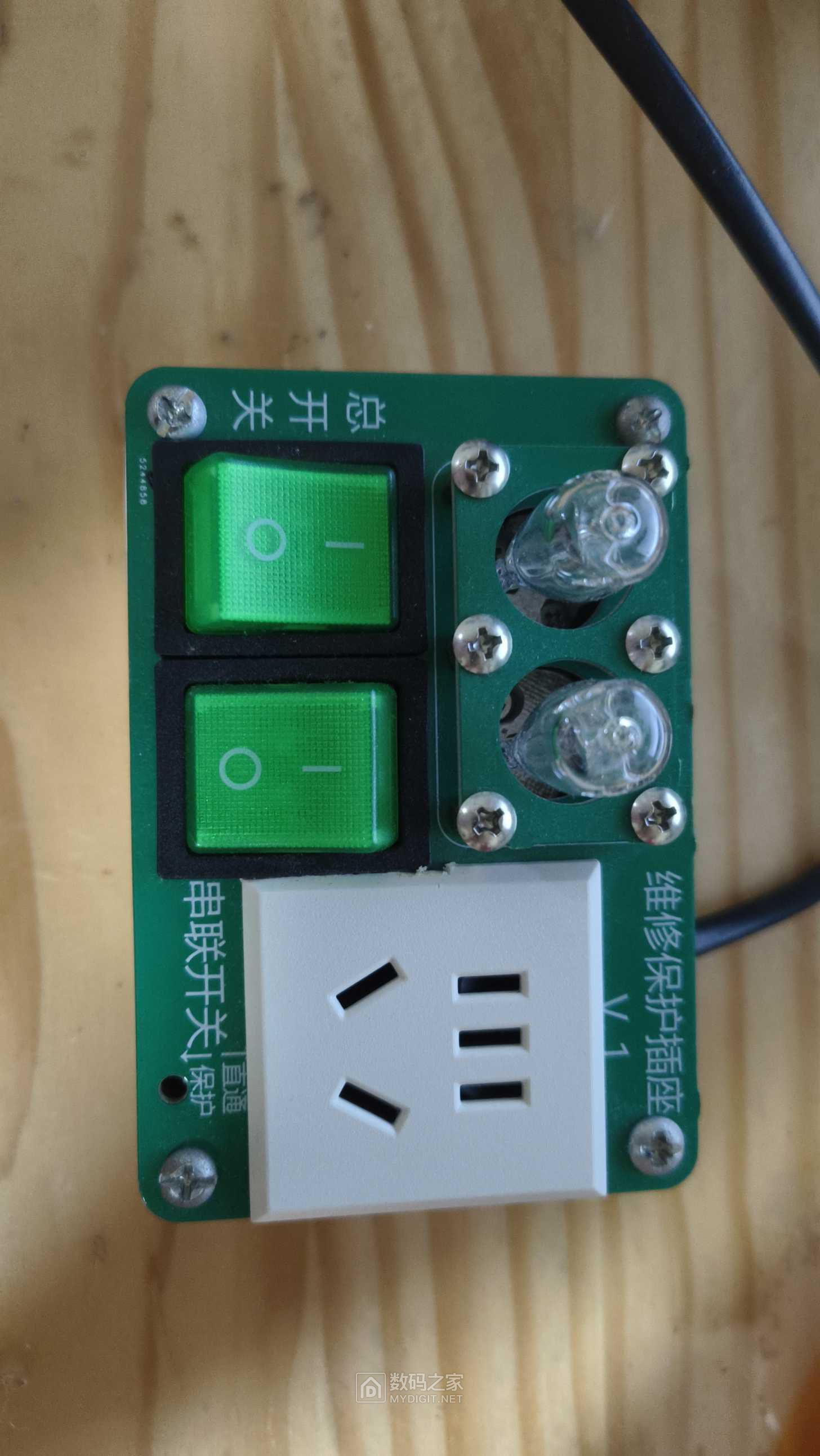

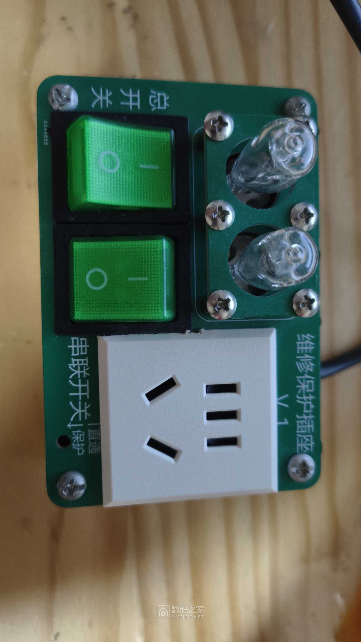

发表于 2025-3-3 21:59:21 | 显示全部楼层
不错,维修插座应该加个电流测量功能
 楼主| 发表于 2025-3-3 22:09:32 | 显示全部楼层
吃蒜兔子 发表于 2025-3-3 21:59
不错,维修插座应该加个电流测量功能
插座也是照抄坛友的作业,我用得少,觉得挺小巧的就做了一个。

发表于 2025-3-4 09:14:15 | 显示全部楼层
第三张图 里面那个金属c245手柄好用吗?我看淘宝大部分是塑料手柄
 楼主| 发表于 2025-3-4 09:31:58 来自手机浏览器 | 显示全部楼层
这个手柄还不错,价格和塑料的没差多少钱。

维修插座,用十多元钱的那种计量插座,加个开关和G2卤素小灯珠。

发表于 2025-3-17 14:18:22 来自手机浏览器 | 显示全部楼层
数据线检测板?是两个版本吗?
 楼主| 发表于 2025-3-17 20:16:26 | 显示全部楼层
aming_ou 发表于 2025-3-17 14:18
数据线检测板?是两个版本吗?
一个用于配合内阻仪或电桥来测线阻,一个是用来测数据线有多少芯,功能不同。
