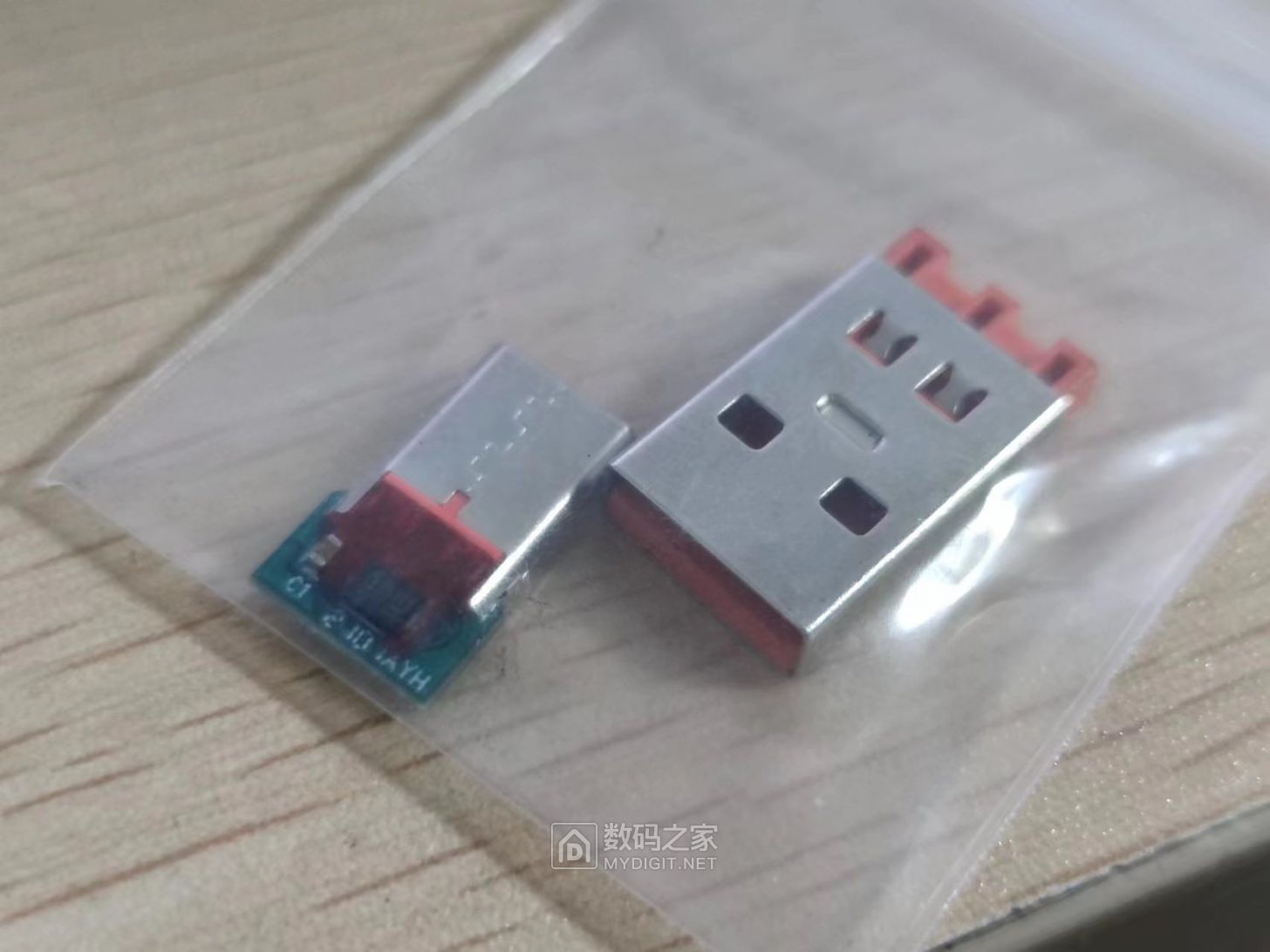

找到原因了,充电头没有问题,不是山上的。
线不是原装的,所以A口的输出触发不了。线是公牛的。这种A口走PD的属于小米魔改,在A口的D+D-中间还有一个触点,只有原装线能用上这个触点。

某宝花5块买了根线,PD诱骗20V输出成功。后来一看公牛线USB的A口也带触点,插到底也能给T12提供50瓦的功率。
很不错的一次购物。

不是,这两根线应该都是带小米专用芯片的。上次估计是公牛线没有插到底导致只能普通A口18瓦触发。50瓦是T12在20V下最大功率,最大应该可以20V3.5A

能,启动了百分比后小数点跳数。功率66瓦的样子,不过都一样,高功率维持不了很久就降了
