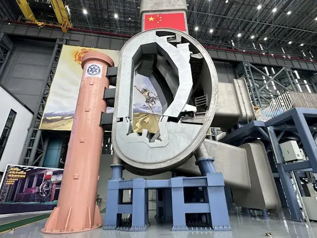

八分之一真空室及总体安装系统
八分之一真空室及总体安装系统旨在解决大型聚变堆真空室设计、成形、焊接、装配和无损检测等关键技术,并为未来聚变堆主机真空室内部部件的安装、检测、调试和遥操作研究提供一个全尺寸的综合实验平台。
系统主体平台为D型截面双层壳体结构,总高20米,D型截面高11米,最大环向直径19.5米,真空室壳体采用50毫米厚的超低碳不锈钢材料,重295吨。
未来,8个这样的系统将合而为一,在其中点燃下一代“人造太阳”。
在聚变堆中,真空室是离堆芯最近的核安全屏障,不仅能保障上亿度等离子体在装置中的运行,也为超导磁体提供安全屏障,对精度、焊接水准、磁导率等提出了超高要求。
系统从预研、研制、调试到正式建成并通过验收,历时10年攻关,构建了高载荷、强磁场、强辐照等极端工况设计与标准体系,掌握了大型双曲面壳体精密成型、复杂密集焊缝微变形焊接、在线加工、磁导率控制、大视场动静态准直测量、在线自动化无损检测等关键技术,形成了40余项发明专利,相关技术还拓展应用于粒子加速器、精密机械、电子科技、半导体等领域。

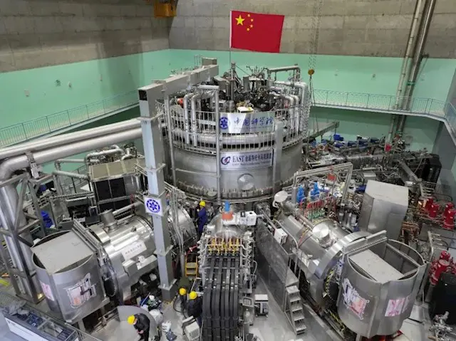

全超导托卡马克核聚变实验装置(EAST)
