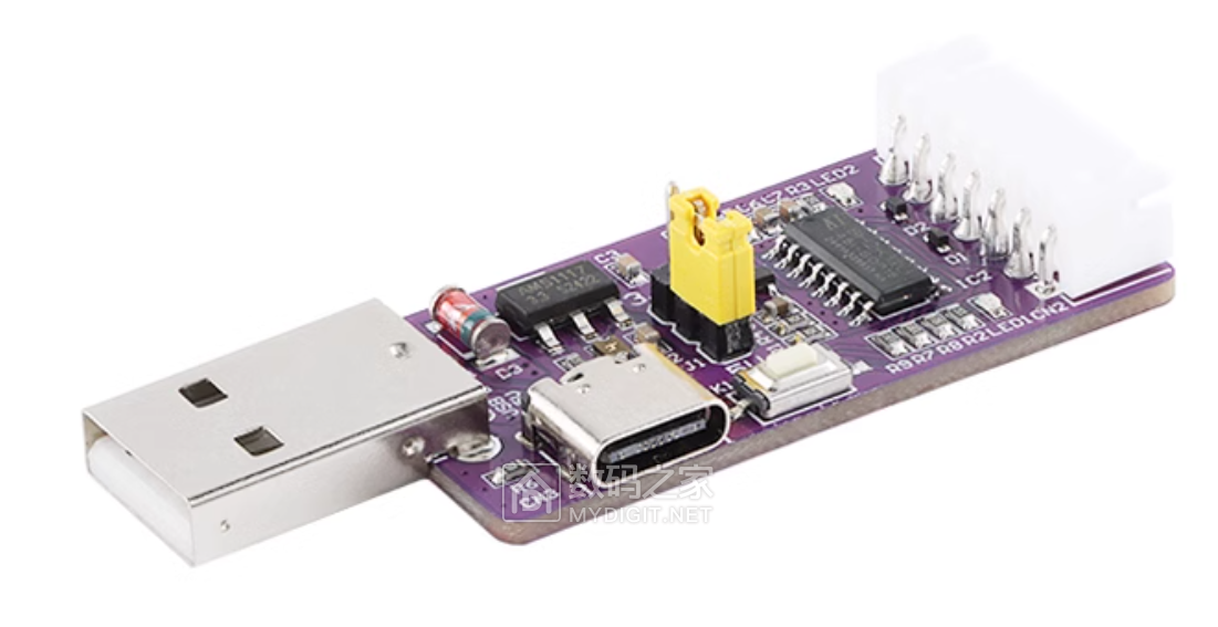

最近某宝上看到有新的下载器,说是直接用了一个STC单片机实现的,3.8包邮,我就买了一个回来,就下面这样的

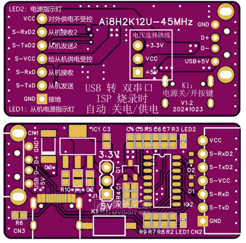

卖家页面里面提供的PCB板正反面图
上面有个3.3V和5V的跳线,跳线端子直接控制的是上面AI8H2K12U的供电的,拔了端子下载器就会跟电脑失联了。
板上还有个K1按钮,这个按钮可以控制S-VCC是否输出(在下载过程中是不受控制的)。

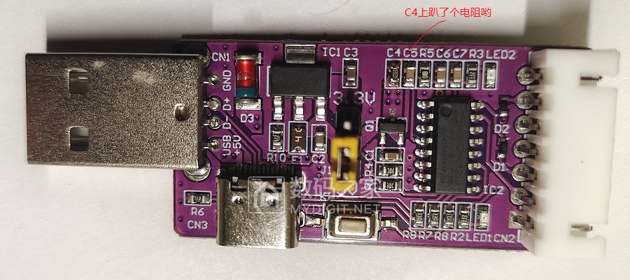

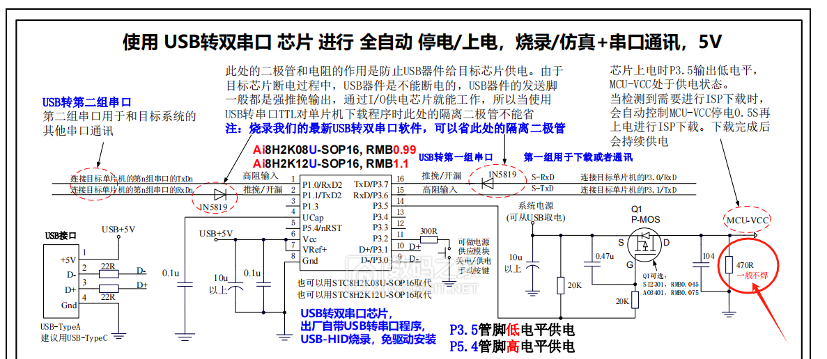

去找了STC样本里面这个下载器的线路,发现VCC输出并了个104电容,还并了个470电阻,但是STC红字注明“一般不焊”。
然后我用万用表正反测了下MCU-VCC到GND的阻值,还真没有那个470电阻,真的很听STC的建议呀。
然后我就猜是不是自动断电还没完全断就又上电了?为了验证是不是这里电阻没焊的原因,
我就按了K1关了S-VCC输出后,用万用表测S-VCC输出,发现电压不是直接降到0的,特别是最后零点几伏的时候,等了好几秒才慢慢降到0V,
然后我这才回想起来,我给单片机下载的固件是用来验证掉电模式和使用外部中断唤醒的,上电后没有几句指令就会进入掉电模式。
这样也就进一步验证了,在掉电模式STC单片机真的很省电。。。(STC样本上说掉电电流小于0.1uA,我拿FLUK15B万用表的uA档也实测了,的确能达到这个指标)
既然原因找到了,那我就自己补上那个电阻吧,说干就干,翻了以前买的一堆贴片电阻包,居然没有找到470的阻值,就找了个1k的。
板上是没有预留焊盘的,只有贴片104电容,也就是那个C4,我就把1k电阻趴在C4上焊好,见下图。
补上电阻后,立马再次插电脑下载测试,一次成功,再多次点击,次次成功!!!太爽了
