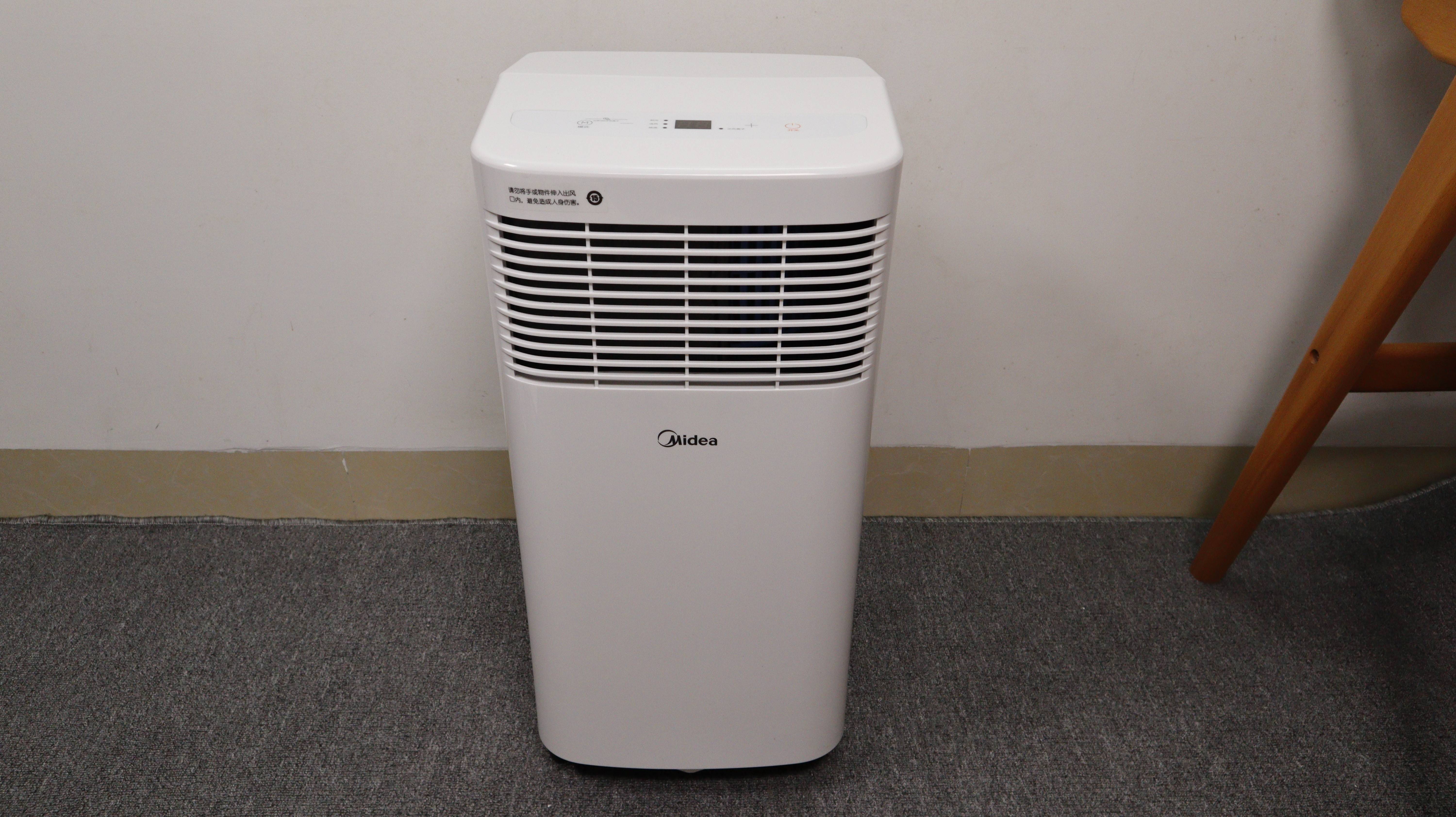

这是我入手的美的除湿机全部,包括除湿机、说明书、60cm长的排水软管、排水管对接头以及电源线绕线柱。
其实在选购除湿机的时候,我也曾经挣扎过,既不想太贵,又想性能好,还想它耐用省电还安全,毕竟有精神洁癖的人对产品的性能要求都非常高,思来想去才选择了这货,主要它价格适中,除湿容量又刚刚满足我的房间需求。
当然,不知道怎么买,那么选个知名的也能省去不少麻烦,首选要先考虑你要使用的空间有多大,才能适配的选择购买合适的除湿容量除湿机。比如我家客厅刚刚40平米,那就选择最少20L/D除湿量的除湿机,像我这款美的CF22BD/N1-DP7除湿机,它的日除湿量为22L/D(30℃,RH80%),名义除湿量为0.54KG/h(27℃,RH60%),理论适合40平米到70平米的空间使用,实际在使用的时候只能说基本够用,毕竟房子无法完全密闭,低于20L/D的除湿机,除了通过设置隔间一间间抽湿解决之外,几乎无法将整个室内湿度降下来,所以选购除湿机的能力大小仍需理性。

不得不说,全塑料的纯白造型设计还是相当的时尚美观,整机尺寸大小为390mm*505mm*270mm,重约为15.5kg左右,底部配有便于移动的塑料万向轮,无轮刹设计,就是女生也能轻松在家方便搬运。
除湿机的工作原理其实与空调一样,最大的不同就是冷凝器的散热口与除湿出口重叠,这样就能保证在除湿的同时不至于过度降低室内温度,不过制冷和散热的一体机设计会让机子运行时产生极大的噪声,但通过厂家的消噪设计,在运行时理论声噪低于50db。
