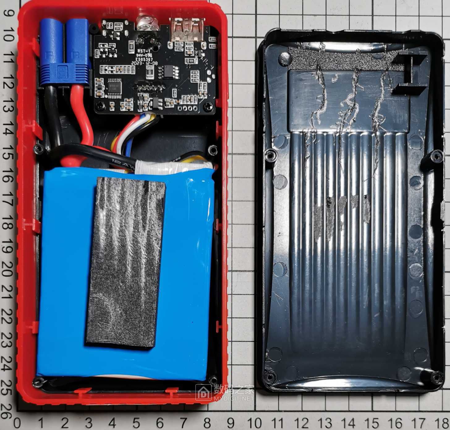

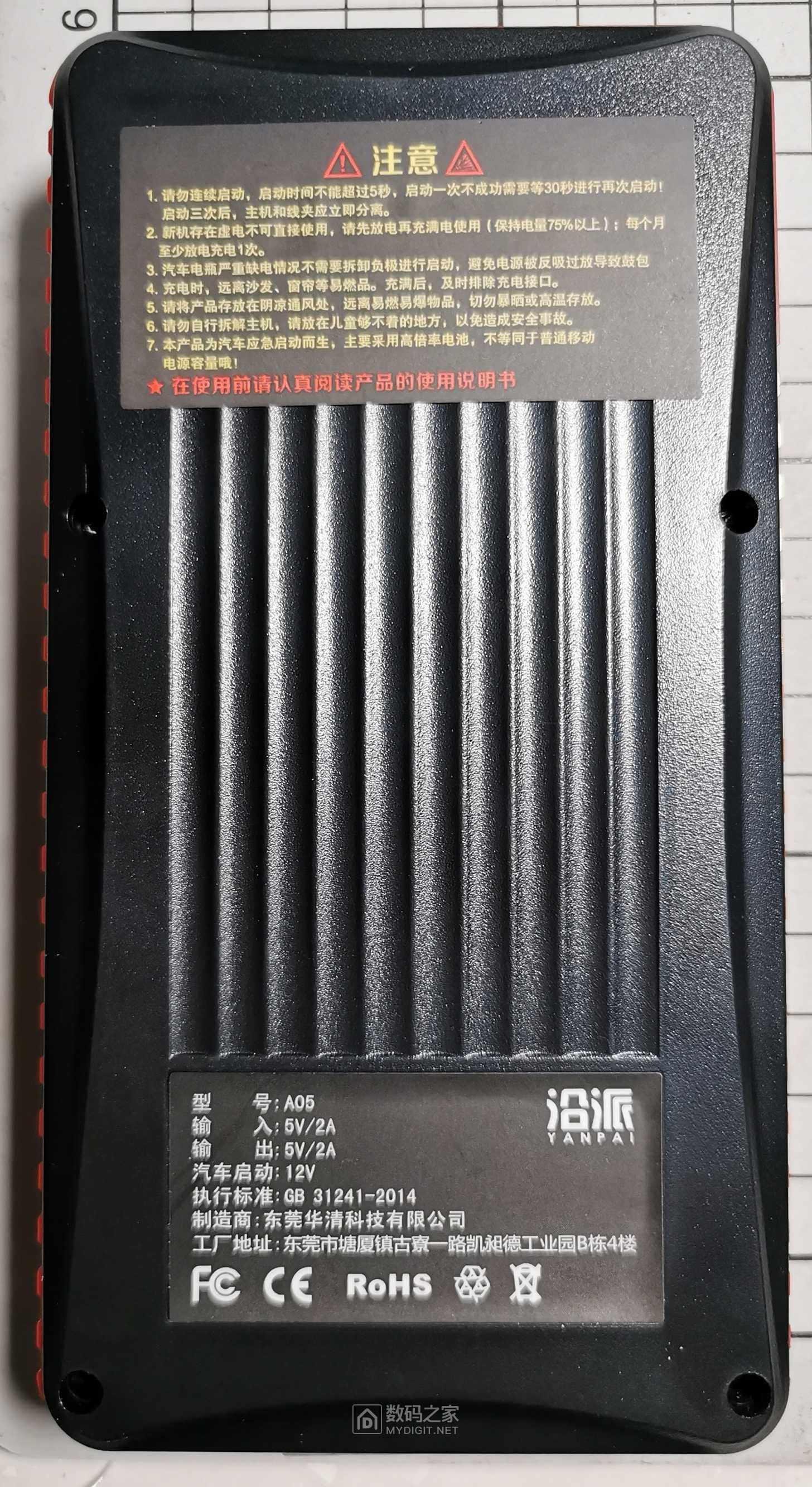

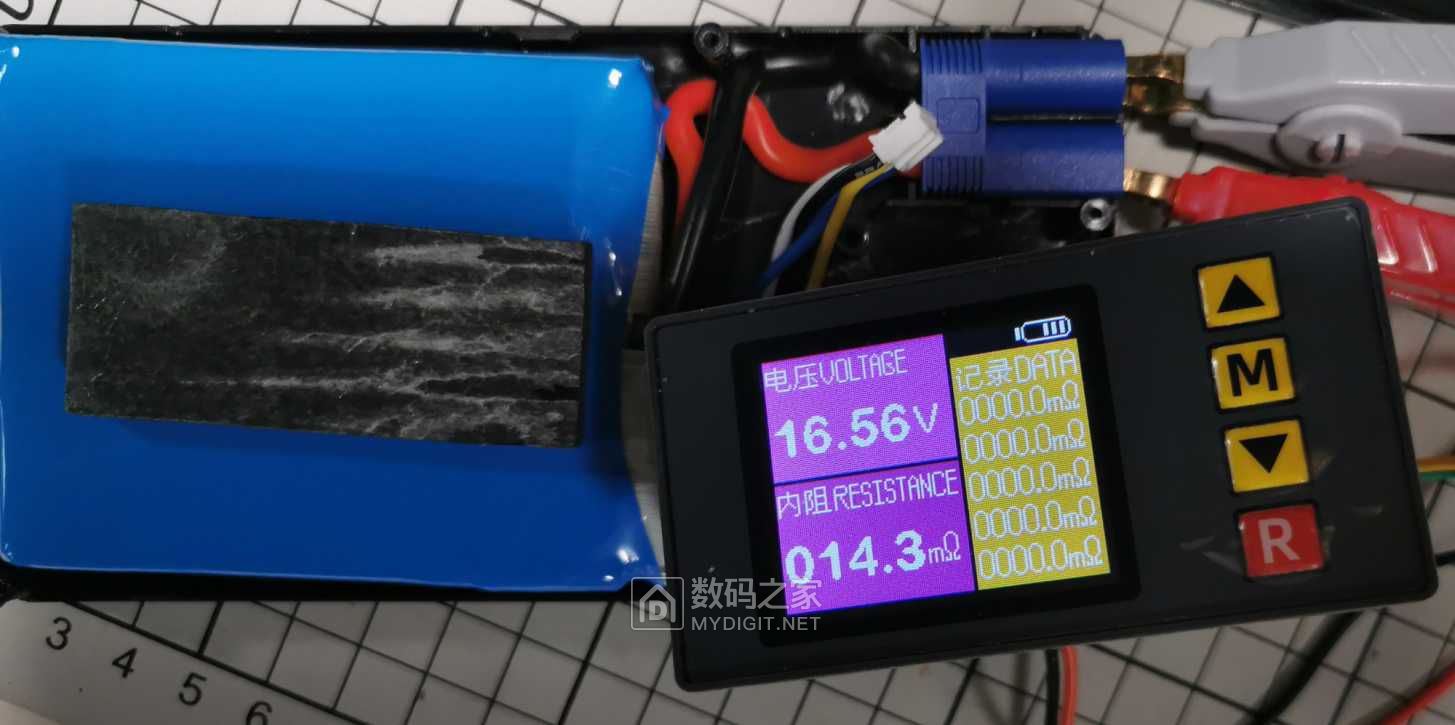

25元买的最低配(启动1.2L车)
只有主体不带配件
壳子就四颗螺丝

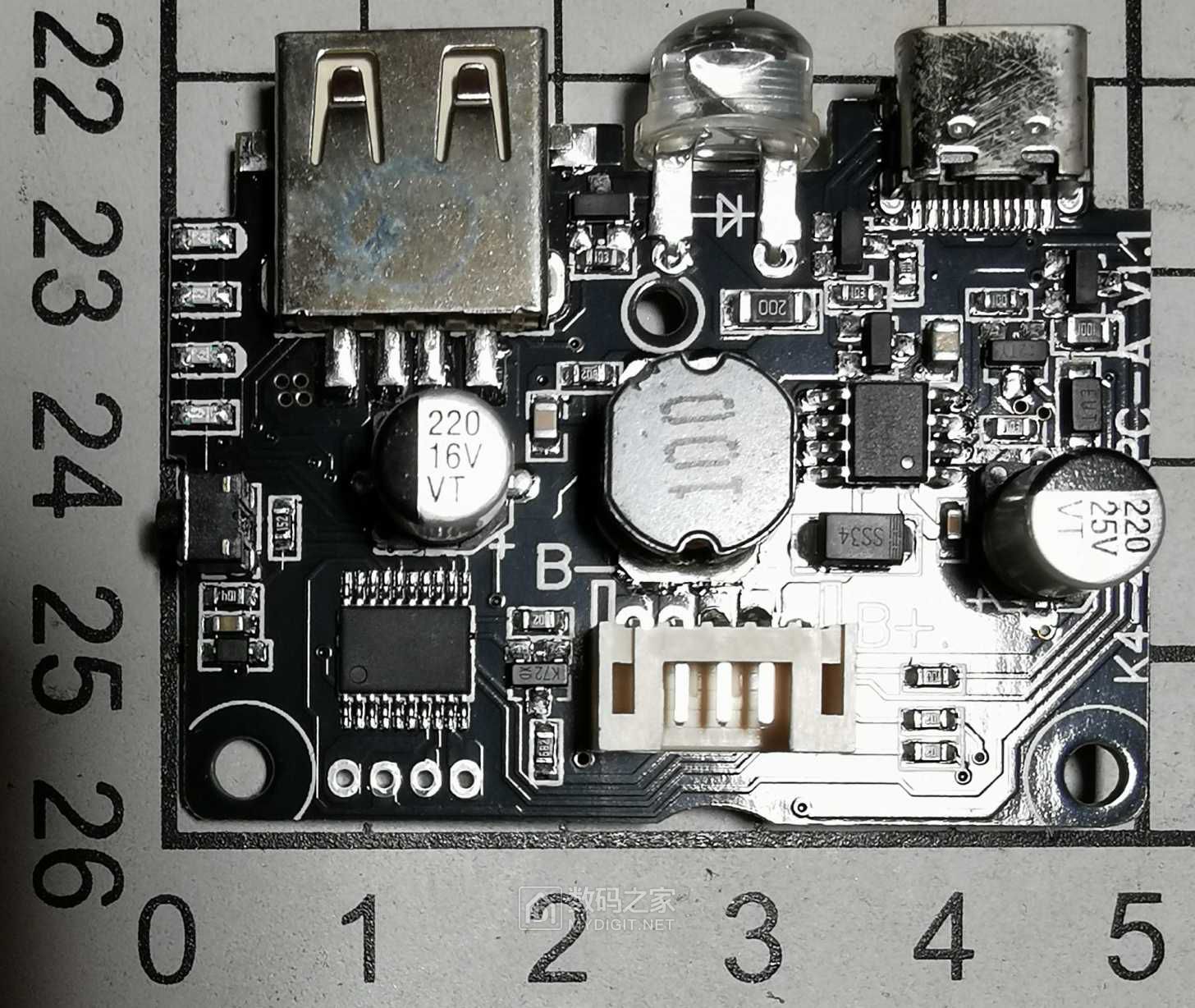

内部极简单:
EC5放电口+四串软包电芯+充电板

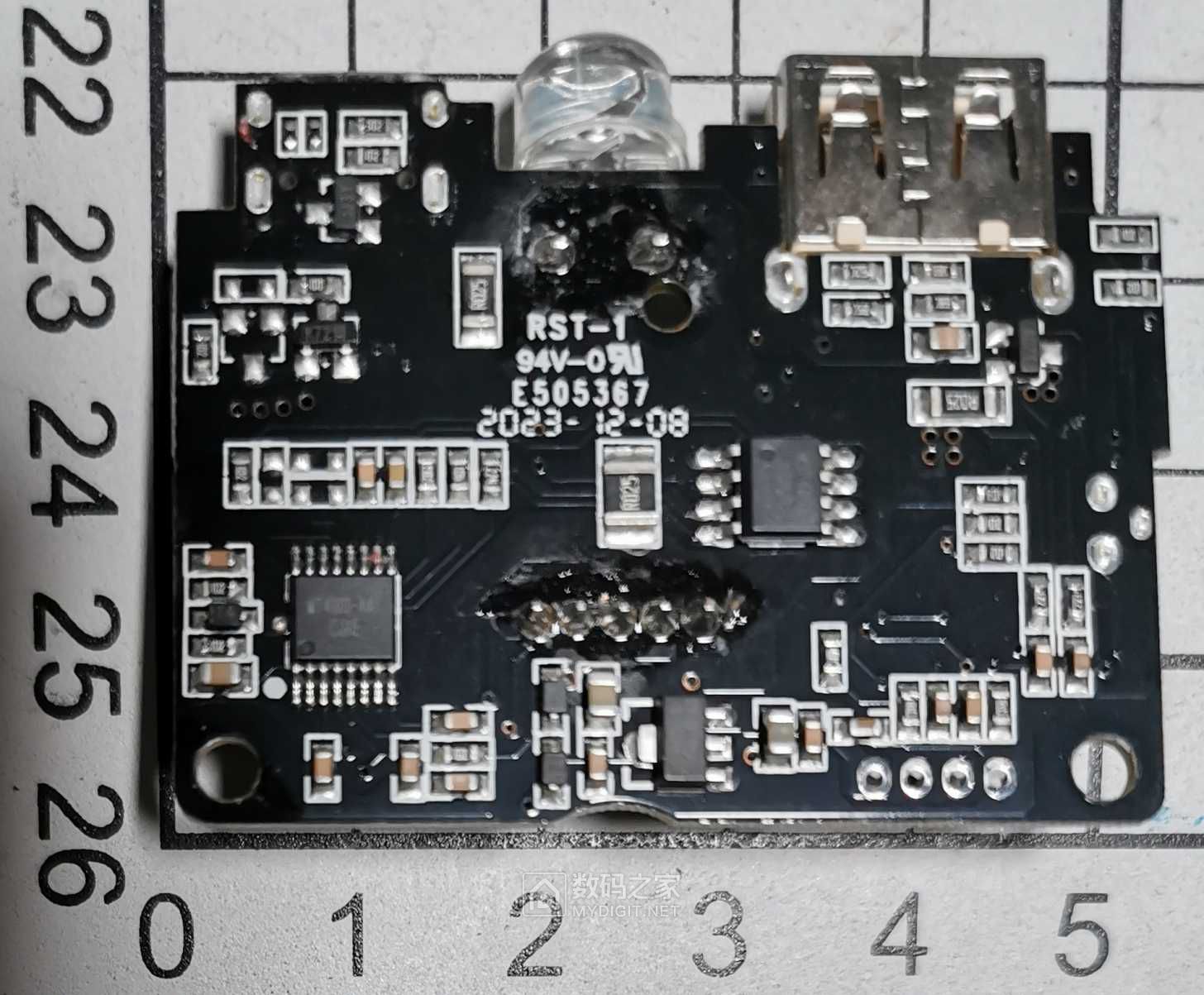

充电板上三颗IC,
拍照不清楚就全部写出来吧
WT400-A4T
CJAE
WSP4884
KC10P
FMD
FT64E0A5
F3hMHKM
NCE4606
1XPw1

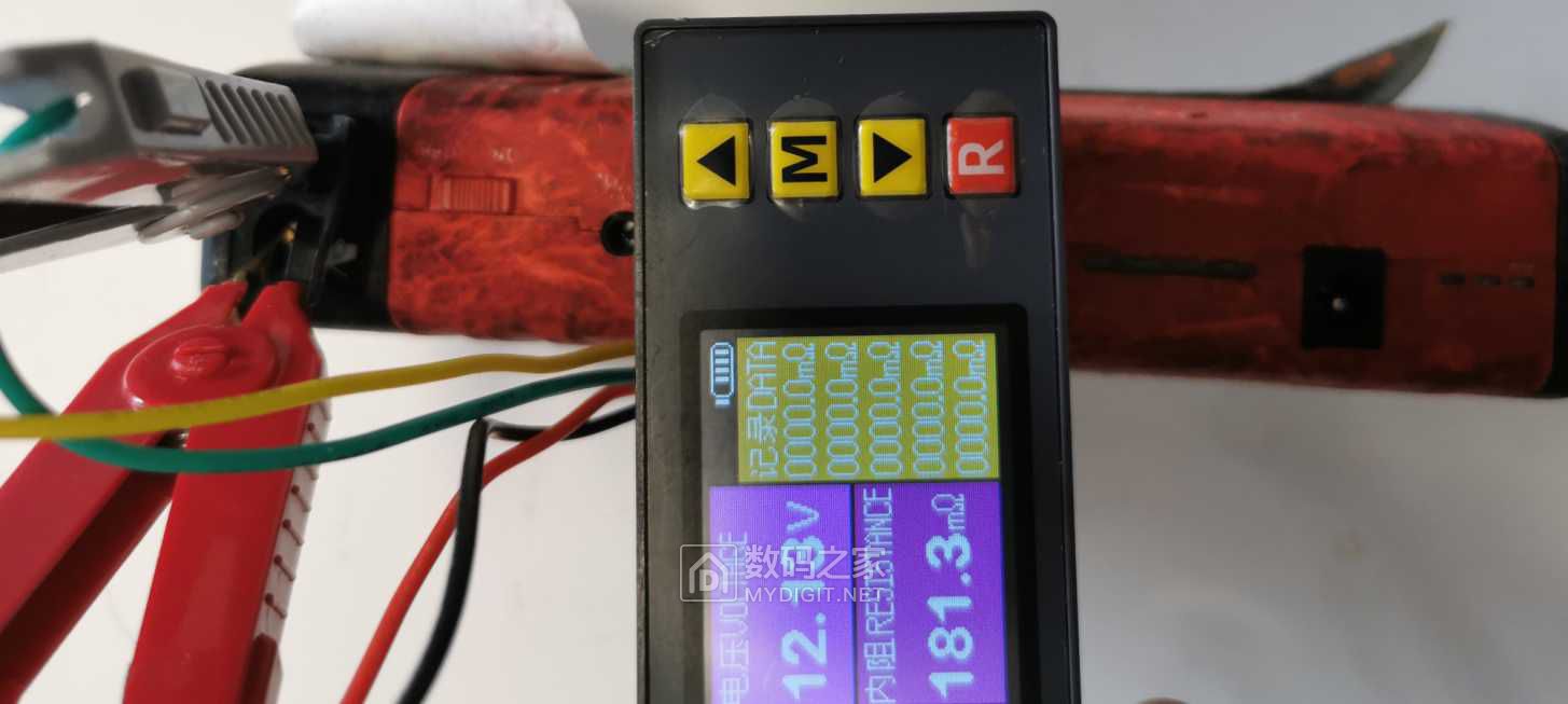

测电芯内阻14.3
不如版友测的小能人
我原来有个
TM15电芯鼓包
内阻也181了
看这个便宜就想买来电芯换,
