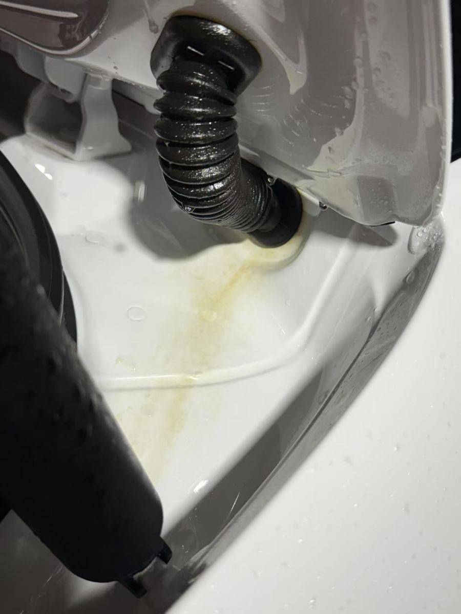

尾门胶套有轻微渗油是怎么回事?
最近有少部分乐友反馈,在车辆后备箱液压杆附近发现疑似渗油的情况。经过乐道的工程团队核实,实际出油的位置是后备箱液压杆旁主线束上的背门胶套,并非液压杆本身漏油
乐道 L60 采用了自润滑材料的胶套,这种材料具备良好的柔韧性和耐用性,能够优化装配密封效果,同时提高橡胶零件的耐油性和使用寿命,减少长期使用中的老化现象。少量油渗出是材料特性,并不会影响车辆的正常使用,同类材料在其他品牌车型上亦有应用。
如果发现有轻微渗油,可以用酒精或其他有机溶剂擦拭清洁。随着时间推移,渗出的油会逐渐减少,通常半年左右基本挥发完毕,受温度和湿度影响,具体时间可能略有差异。请乐友们放心,渗油现象并不会影响日常用车体验。

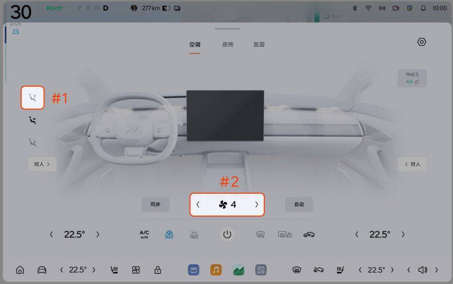

空调前挡风玻璃的风量并非自动调整,而是手动设定的,跟随当前的车内设置风量。如需调整,可以在空调设置界面,标 #1,并按需在风量调节区域 #2 对风量大小进行调整。也可以切换至自动模式,让空调系统根据车内、外温度自动优化除雾、风速、循环模式等。

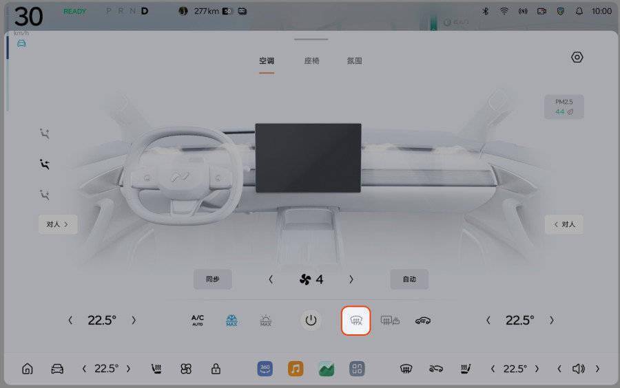

如果您开启了除雾模式,或者启用了最大除霜功能(如下图所示),系统会自动将风量调至 7 档。这样设定的目的是为了尽快完成除霜,属于法规要求,因此风量是固定的,风速也会相对较大,确保尽快恢复清晰视野。
放大看
在除雾、除霜完成后,大家可以喊小乐帮忙“关掉除雾”。

不用召回处理吗
