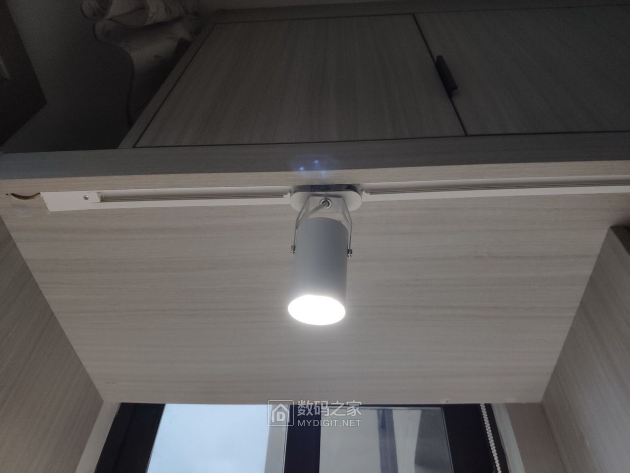

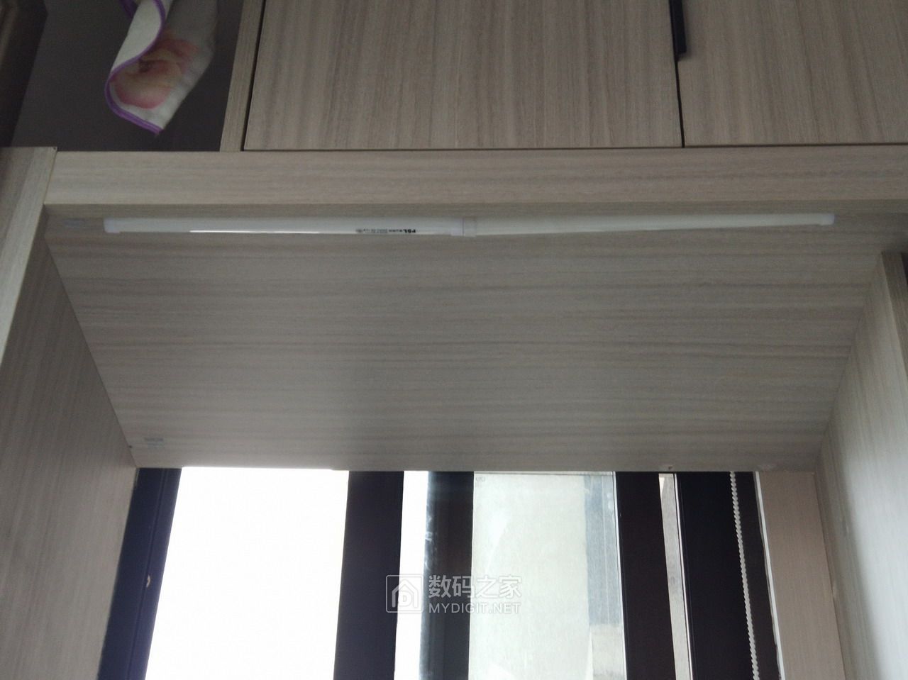

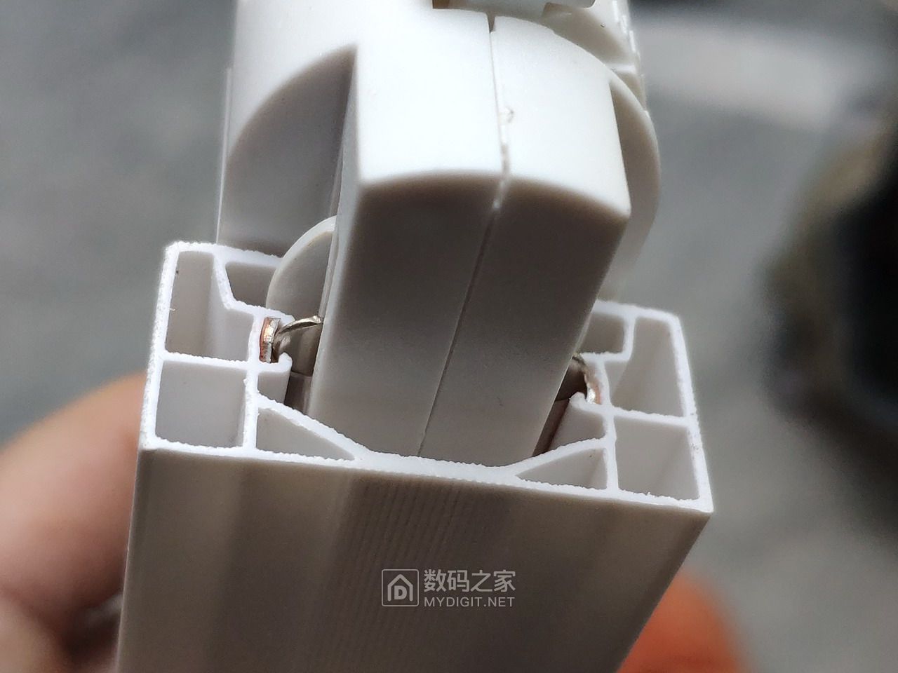

家人聚会都要打麻将,妹妹说偶家阳台不够亮,偶就撸了根轨道条来装一排轨道灯,打算亮瞎妹妹的双眼!
偶原先就在阳台柜上加装了灯管
但隐藏式安装影响了灯光外扩范围

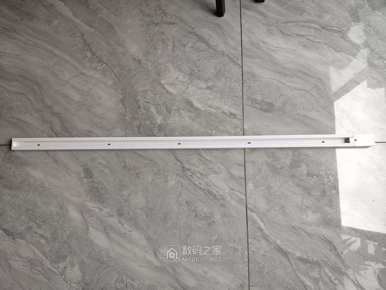

干脆再改改,红包后一块八撸了根号称塑钢的轨道条,1米长
其实主体就是塑料的

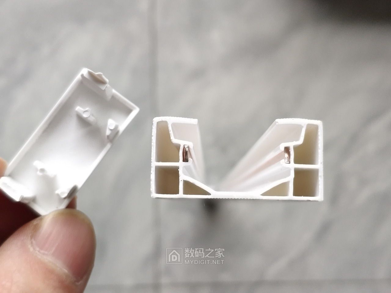

拔掉尾部塞子,截面长这样

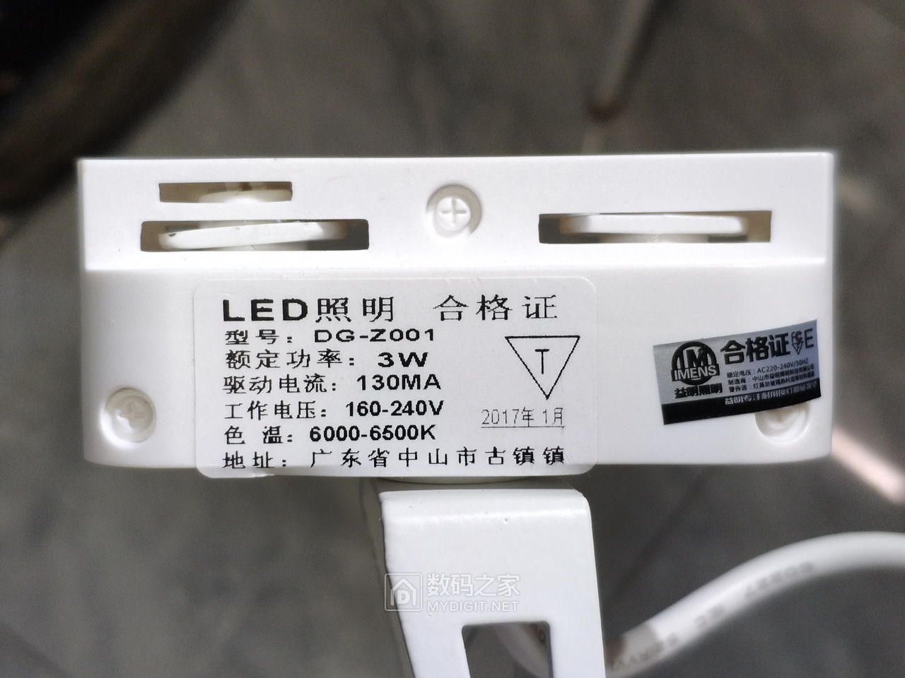

等了8年前的轨道射灯终于有机会发光发热了

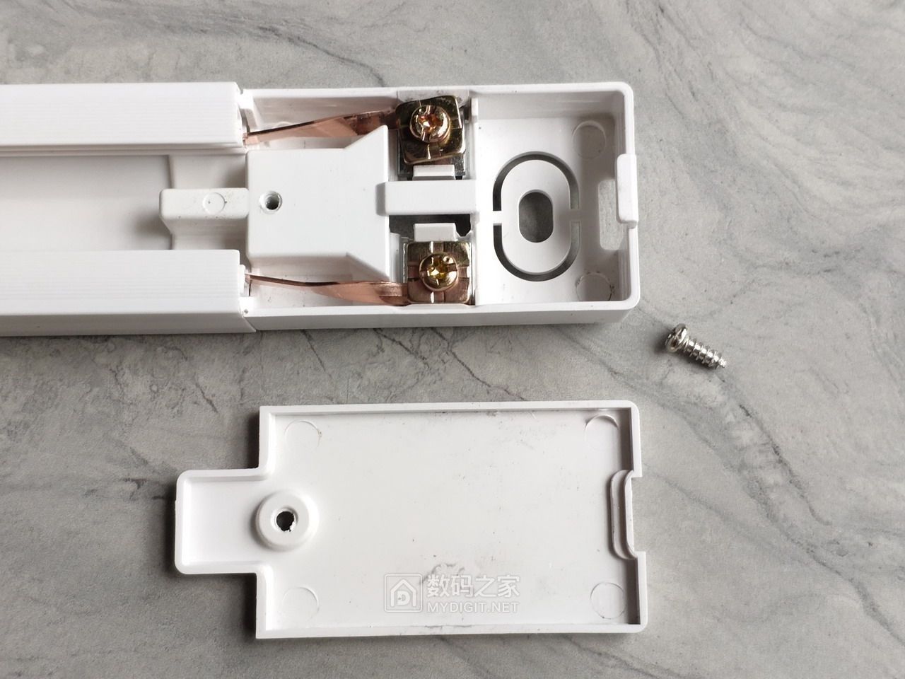

灯座与轨道是这样结合的(当然不是图示这样插入的哈)
另一头是接电源线的接头
因为轨道条够不上1米6宽的阳台柜

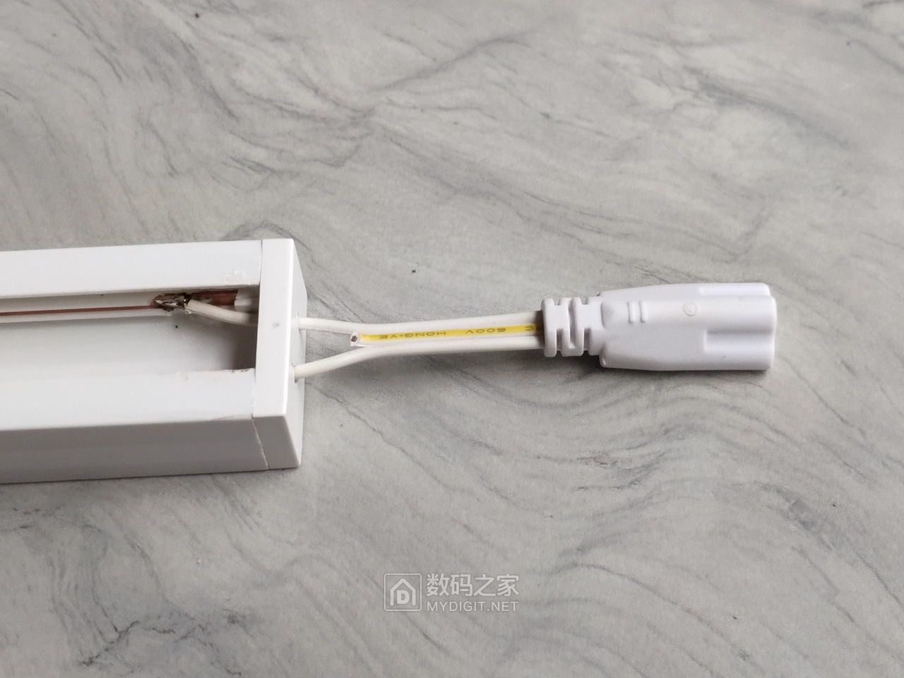

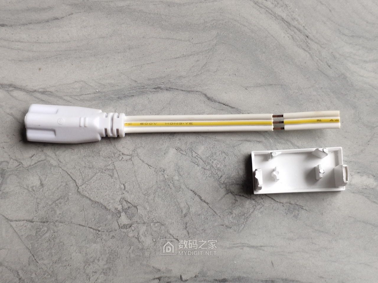

所以就加条尾巴来额外延长一根灯管
打孔焊接,小尾巴就续上了

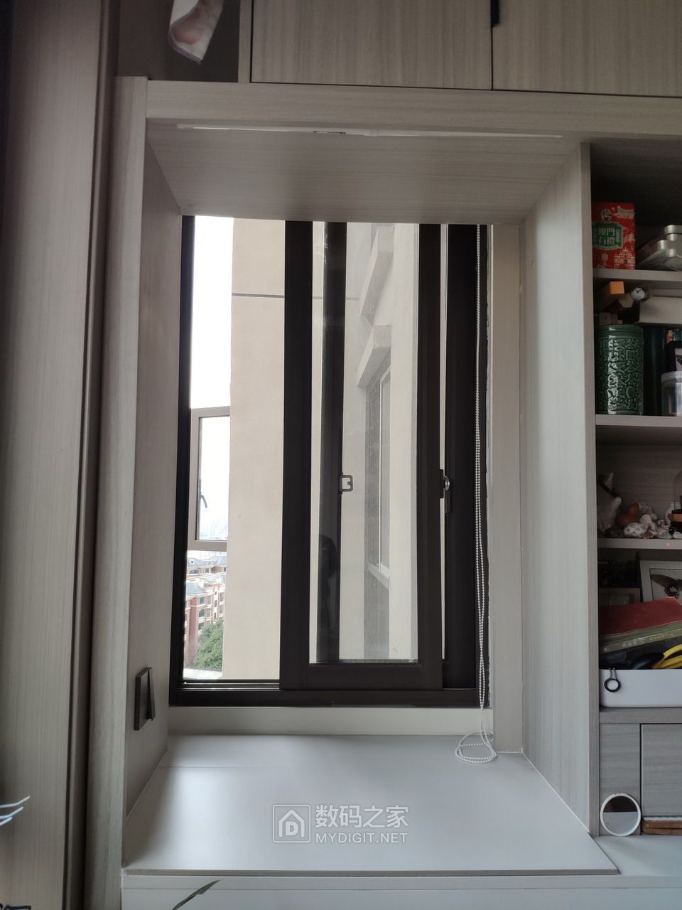

一通操作后,把轨道条装在原灯管的位置
卡上轨道灯,毫无意外点亮了

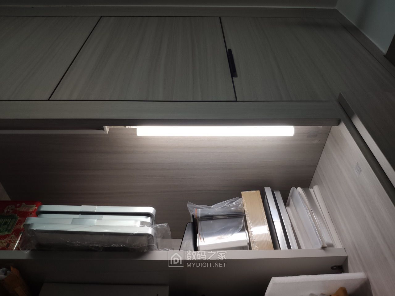

续接的灯管也亮了,照亮偶撸的杂物

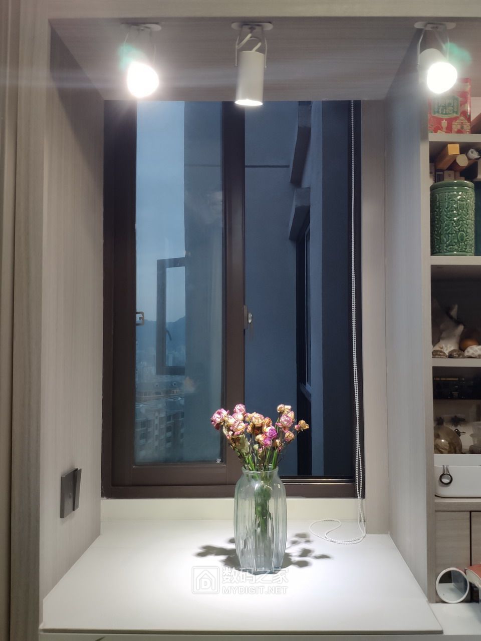

继续插轨道射灯,3W一个不心疼

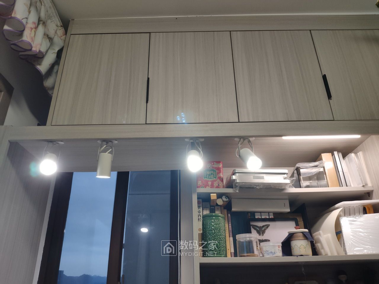

如果不够,还有3个灯预备
这台面专门照个灯,还是挺有感觉的
这几个射灯作为补光应该是够亮了,不过只能解决一侧的补光,另一侧迎光还比较刺眼
下次聚会就安排妹妹坐迎光侧,让她尝尝亮瞎眼的滋味!
