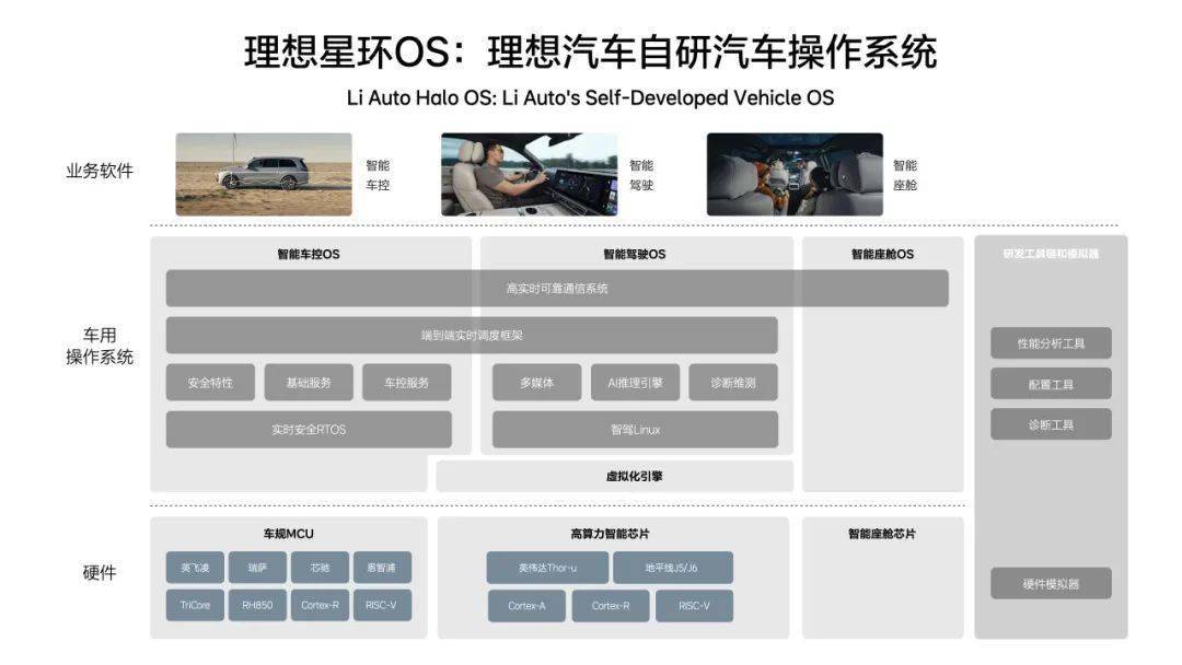

我们开源的部分包含三部分:1、智能车控 OS;2、智能驾驶 OS;3、通信中间件及工具链。智能车控是车辆的小脑系统,负责车辆比如空调的控制、空气悬架的控制、座椅的控制。有了这样一套操作系统以后,可以把所有车辆控制的相关功能都集成在一个控制器里,大大节省了相关成本,而且整车的灵活性、新的功能开启、新的功能释放、不同版本的配置将会变得非常容易,有了这样的操作系统和整车的控制器软硬件结合,整个车辆的管理会变得非常灵活。
另外一方面,整个架构非常灵活。我们的操作系统可以适配各种各样不同的 MCU,如果需要临时更换 MCU,由于软硬解耦的设计,在完成硬件部分代码适配后,其余代码不需要重新适配,给企业的研发带来非常高的效率提升。
智能驾驶 OS 是车辆的大脑控制系统,它最主要的特点:1、通过任务调度、图像优化处理,实现对算力高效利用,让整个运行速度变得更快更稳定;2、非常好的算力共享。产品迭代过程中,会不停地出现新的算力需求,最开始我们用一颗芯片用于解决智能驾驶的算力需求,之后慢慢发现我们还要做 AEB,AEB 以外还要做 AES,AES 以后又发现还需要把行车记录仪交给它处理,还会把泊车不同新的功能不断往上添加。如果不是用增加控制器、增加芯片,而是一颗大算力芯片作为解决方案时,这时候算力共享就变得非常重要,我们通过自研的虚拟化技术,类似于在一台电脑上开多个虚拟机,能够让一颗芯片同时处理多个工作,尤其是智能驾驶方面不停地添加新的功能、新的需求,覆盖了更多的价值,发挥了非常好的作用。
第三部分,整车通信中间件,相当于一辆车的神经系统,负责各个信号之间的有效传递,这个信号要非常畅通,不能拥挤、不能排队。效率上,所有设备使用统一的通信协议、统一的语言,实现了“车同轨、书同文”。此外,我们在安全上也做到了整车全域安全部署,提升了车辆的整体安全。

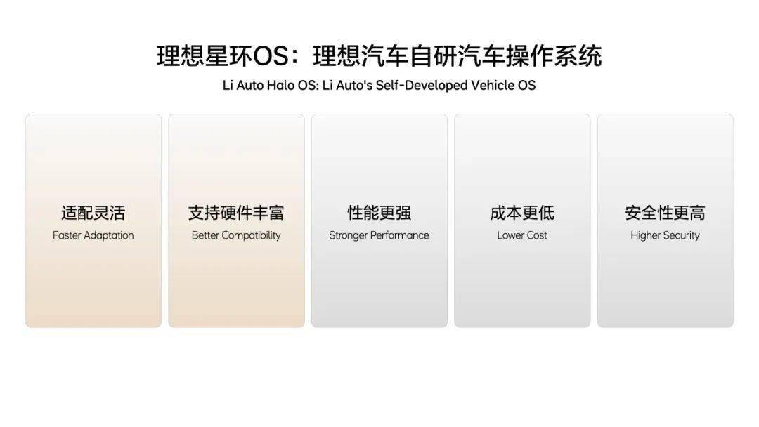

在使用相同的芯片和计算单元的前提下,我们自研的星环操作系统,在多个指标上可以实现对 AutoSar 的领先,总结五大优势:
第一,适配非常灵活。一颗芯片适配周期大概需要 4 周的时间,比过去我们曾经使用 AutoSar 时节省了约 5 个月的时间。这个效率提升对于今天大家不断推出新品,包含几年前大家遭遇芯片荒情况,都会发挥巨大的价值。
第二,对于芯片的适配范围特别广。像 ARM、RISC-V 的 32 位、64 位以及其他芯片架构都可做到很好的支持,国产的芯片像地平线、芯驰,国外大厂的芯片英飞凌、英伟达等这些芯片,我们都做了非常好的支持。同时对于编译器支持也非常广泛,包含开源的编译器,如 GCC,我们也都能提供很好的支持。

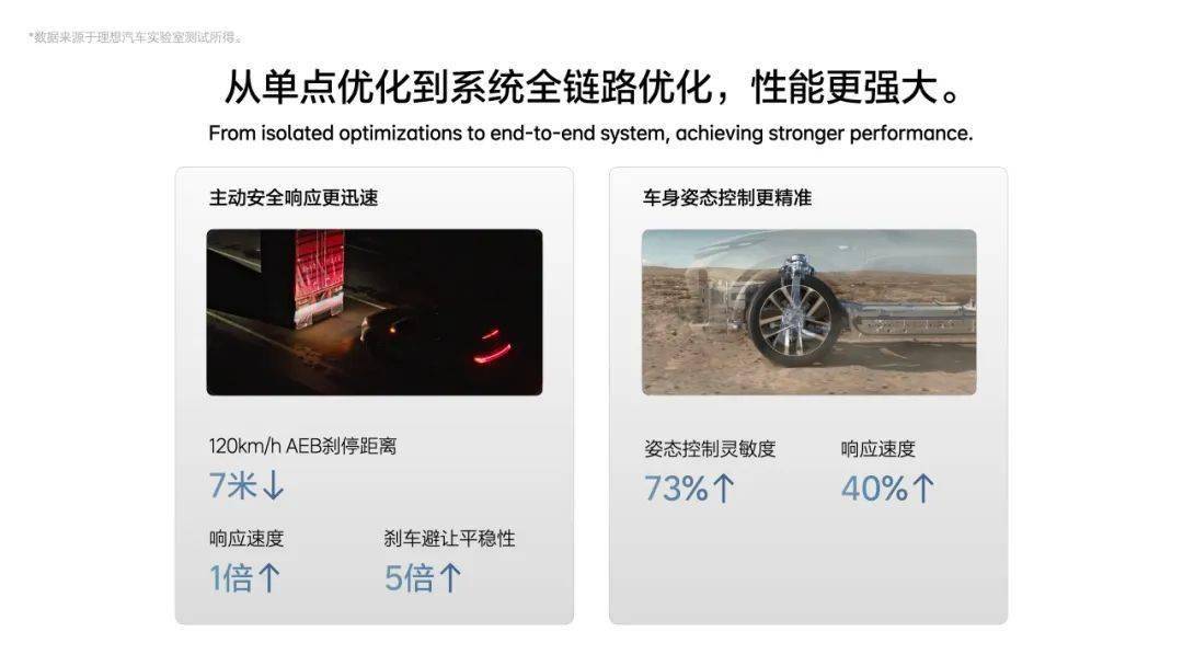

第三,性能更强。以大家今天最关注的智能驾驶的安全场景为例,AEB 的自动紧急制动,整个工作分三个步骤:一是摄像头传感器发现目标;二是中央算力进行计算;三是整车做出决策控制,执行器去制动。在传统操作系统架构下,三个环节相当于三个部门,各自完成自己的工作并按顺序汇报,每次都会产生延时。整个延时占到了端到端工作时长的约 50%。
我们的星环操作系统实现了全域的系统架构设计,优化了所有同步的任务,让上下游三个模块时间基准一致进行调度,相比 AutoSar 整个响应时间我们快了 1 倍、稳定性提高了 5 倍。体现在具体的功能上,在高速路上 120 的时速进行 AEB 的制动,大概可以缩短 7 米的制动距离,更好地保障车内乘客的安全。

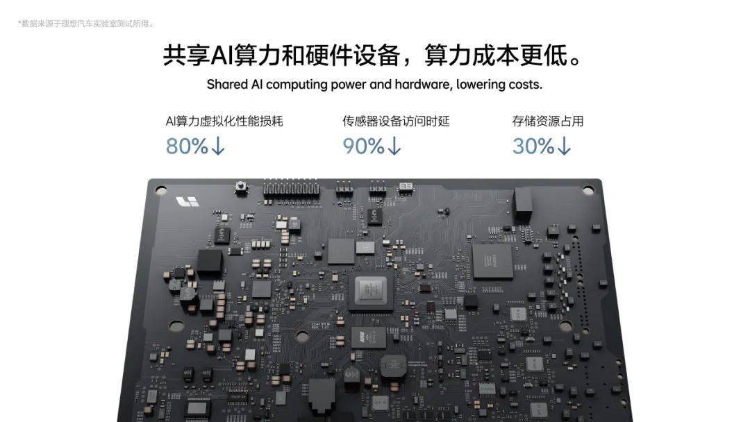

第四,成本层面。大家在不断提高车辆的性能,按照今天大家对于各种算力需求的判断,大概每两年对于车上算力的需求就会提升 1 倍以上,这时候很重要的一点是如何共享算力,包含如何共享车上的传感器,为更多功能去复用。我们自研的虚拟化系统,整个性能损耗比传统方案降低了 5 倍,存储资源需求降低了 30%,实现了算力资源共享。自研的异构系统设备共享框架实现跨设备延迟比 AutoSar 低 10 倍,实现同一套传感器全车共享。通过以上操作系统的创新和算力共享,拿 2024 年举例,大概一年节省了几十亿的 BOM 成本,过去车上重复传感器、重复计算的需求都砍掉了。
还能带来一个特别大的好处,大家应该有一个很明显的感觉,理想汽车的 OTA 速度特别快,大家经常看到我们一个版本的 OTA 相当于很多车企一年的 OTA,是因为通过算力共享,统一平台化系统软件方式多车型、多产品线的软件开发和更新速度也会变得更快。

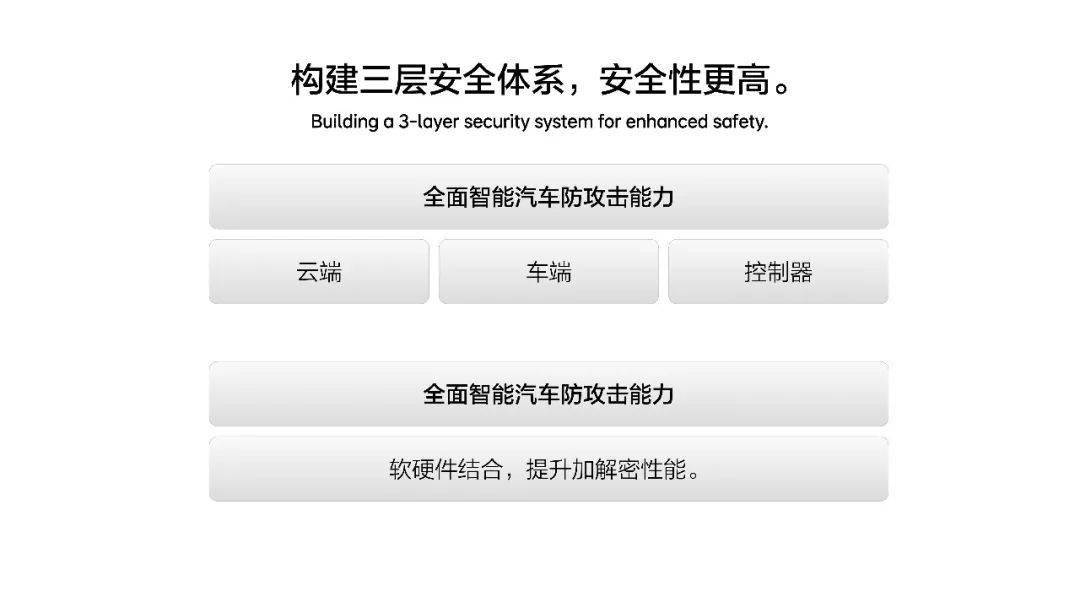

第五,安全性更高。对于智能电动车尤其是后面即将来临的自动驾驶,安全要求变得越来越高了,所以我们的车辆一方面不能被控制,另外一方面还得保护所有车主数据的隐私安全。我们的操作系统实现了多层次的安全防护架构,并且通过软硬结合的方式,相比通过软件的方式签名验证速度提升了 4 倍,实现了全链路的设备认证、访问控制和数据加密能力,这样的架构下用户的关键数据会保存在安全空间,有效地避免隐私泄漏的风险,实现了整个汽车全域的安全防护。
