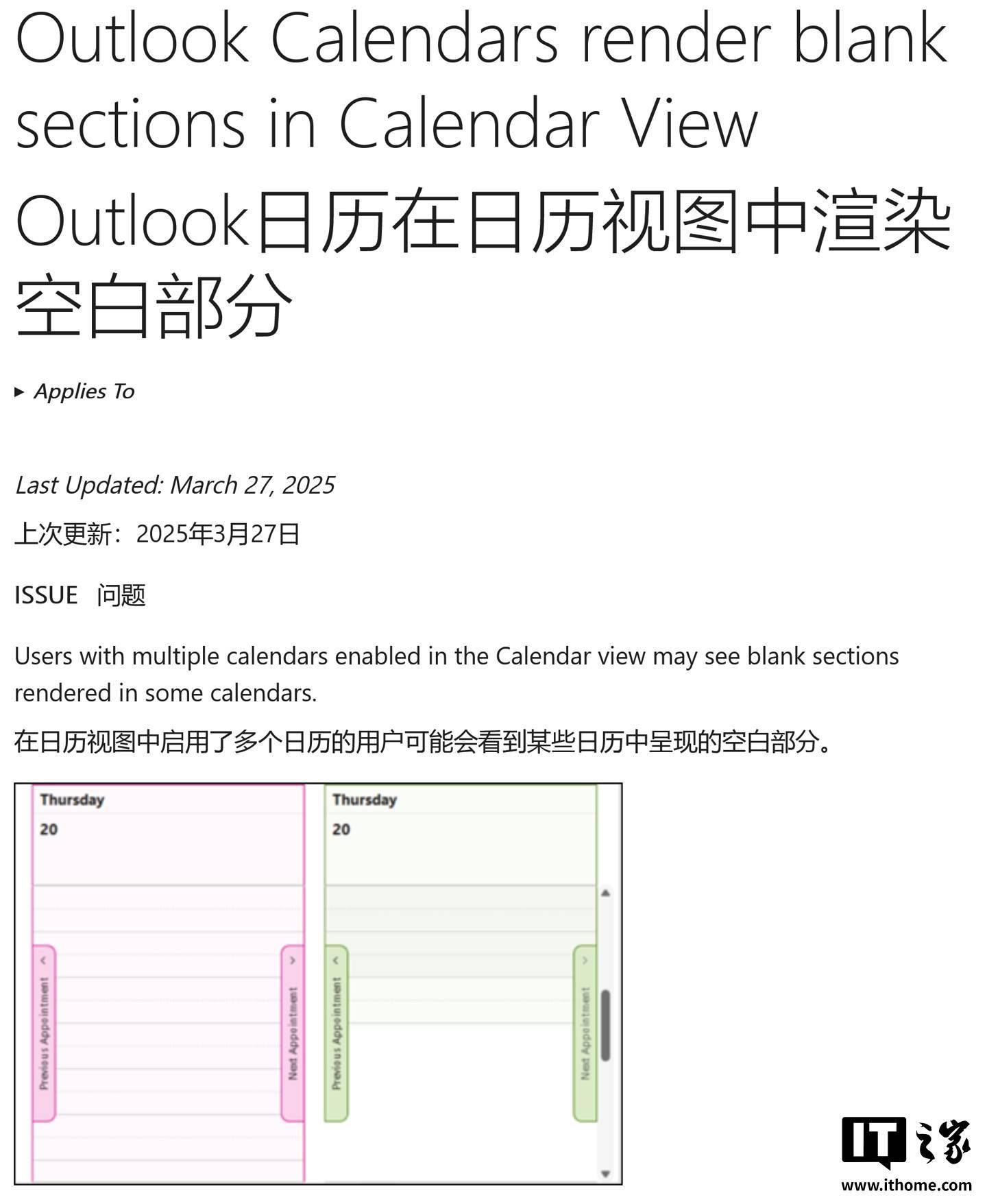

微软承认用户同时查看多个日历时,部分区域可能呈现空白。该问题始于 Current Channel 版本 2501(Build 18429.20132),并影响 Monthly Enterprise Channel 等版本。
微软表示正在调查,但建议用户通过上下滚动日历视图或将缩放比例调至 100% 以下临时解决,官方推测可能与渲染故障有关。IT之家附上截图如下:

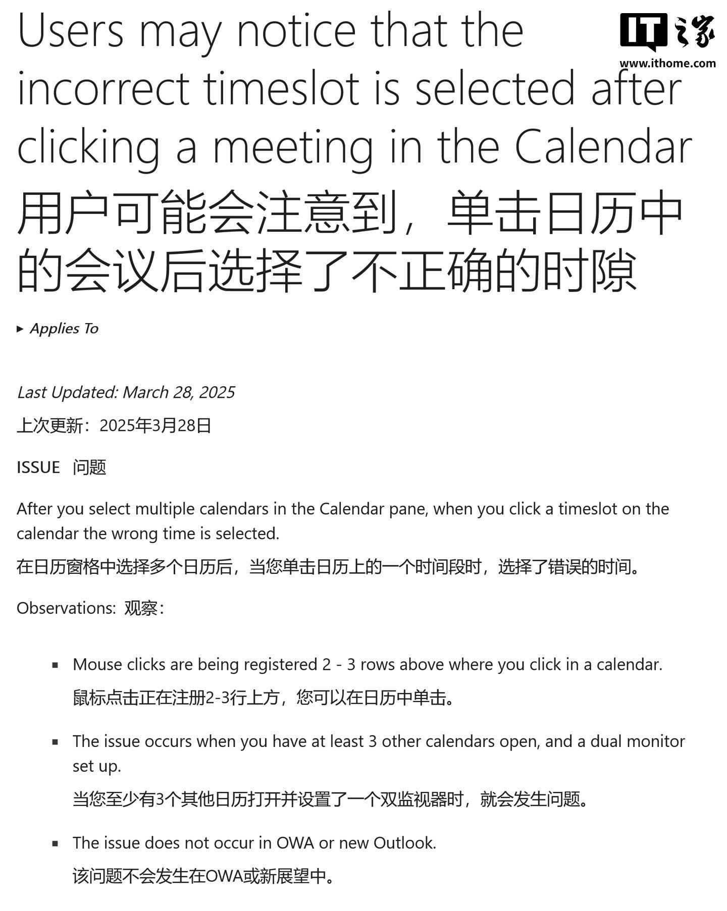

另一问题涉及日历时间选择。用户点击特定时段后,系统可能误选上方 2-3 行的时段。此问题多发生在开启至少 3 个日历且使用双屏配置时,但网页版(OWA)和新版 Outlook 不受影响。

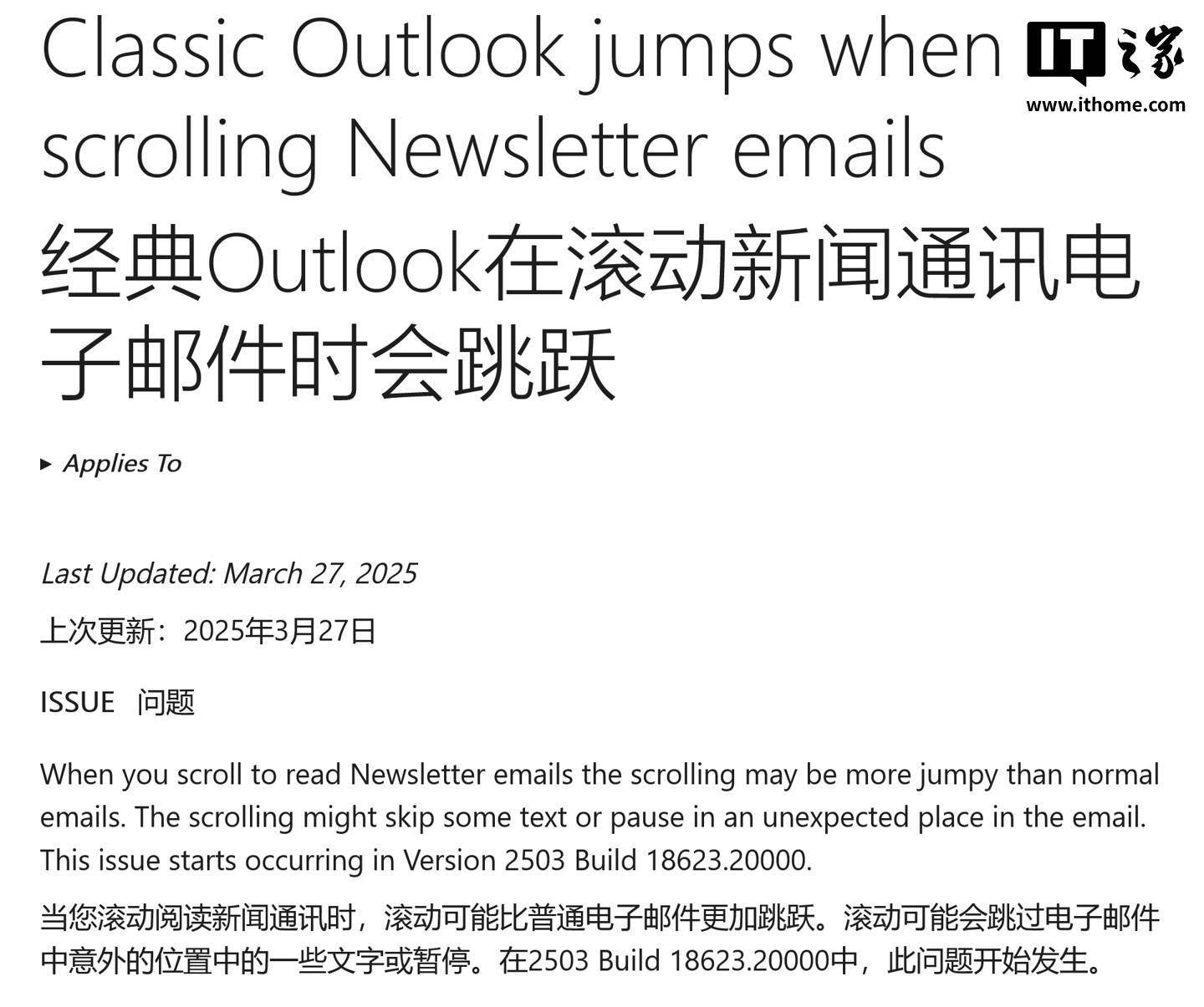

此外,经典版 Outlook 的新闻邮件(Newsletters)滚动时可能出现卡顿或跳行,微软建议关闭“高级排版”功能以缓解问题。
