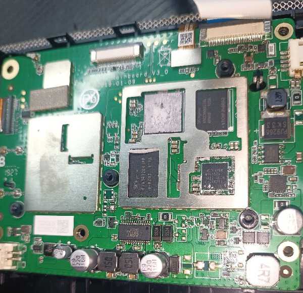

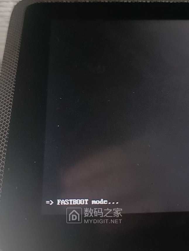

这款4G版需要接电池才能开机,先检查电池有没有电,电压太低就单独拿出来给它充到3.7v以上。

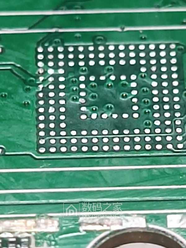

开机黑屏,显示FASTBOOT mode不进系统,网上买个写好系统的字库。
直接热风枪换掉,然后恢复正常了。
