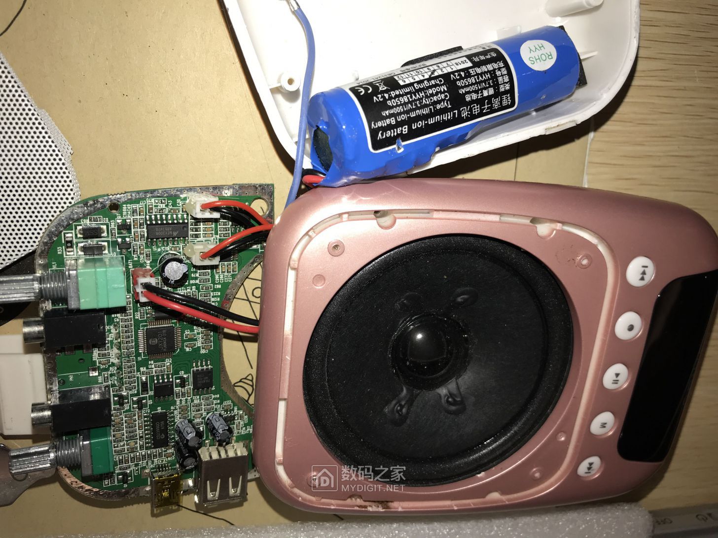

总算有点时间发一下前段时间干的活了。
依然是对十度(SHIDU)小蜜蜂的改造升级,毕竟从最初的可以工作到加装了一块TYPE-C的充电板,方便多了。

这次不打算大改,所以只是简单的换掉原机的电池,也就是说原来大概1.5-2小时的工作电池(没记错的话,外皮显示额定容量1500mAh),不能满足临时工作的安排,需要加大容量。

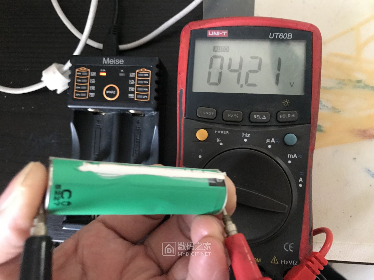

说到换电池,有几个方案,要么将三洋的大红袍换过来,要么换做松下笔记本拆出来的那个浅灰色,还有一个办法——那就是把上次改装罗马仕SENSE 6 ph80 pro剩下的那个松下大绿袍(2900-3100mAh)用上,毕竟当时闲置下来的原因只因为罗马仕SS6能装得下7颗电芯,这颗由于外皮略有凹陷就被取下来。不过也被激活充满,也能带动4.21V的输出。
这次改电池,当然又要拆机了,不过详细拆机过程就不多拍照了,毕竟上一帖发过。
简述过程——拆外壳,取出原机的电池。
这个电池显示的信息为:
MODEL: HYY18650b,制造企业:深圳环宇源科技,
生产日期:2018年3月;额定容量:1500mAh;充电限制电压 4.2V
由于有保护板,所以决定保留下来,以便更好保护新换上去的电芯。
去除原电池的外皮的时候,发现电芯套壳,内置的品牌信息倒还是HYY-18650。
取下来时,带保护板的原电芯电压还有4.11V,不过图片拍糊了,保护板也看不清。
大绿袍今天焊接前,还有4.17V的电压输出。
取下保护板和焊接到大绿袍上的照片随意拍了点(以及还有那颗另外一个播放器拆出来的粉色外皮的ZHNY的,好像1300mAh),没注意是否记录完全,看看就好。
保护板负极与拆下来的镍片负极直接焊,正极没有点焊,刮了下后用了点焊锡丝堆焊(HAKKO黄花调到330℃左右融锡焊了大概4-6秒),还好电压输出基本正常。
剩下的活就是用胶带把焊点与正负极保护一下,免得装回去短路或者与其它物件接触。
之后将电池装回去
安装好后,通过TC板充满一次电,第一次测试使用,在不完全饱和使用的频率下,能坚持用一个上午或一个下午没有多大压力,但是由于为了不出现工作意外,所以提前给设备充电满足后续工作。可究竟充满一次电能用多久,还需要再考察多几次才知道。
