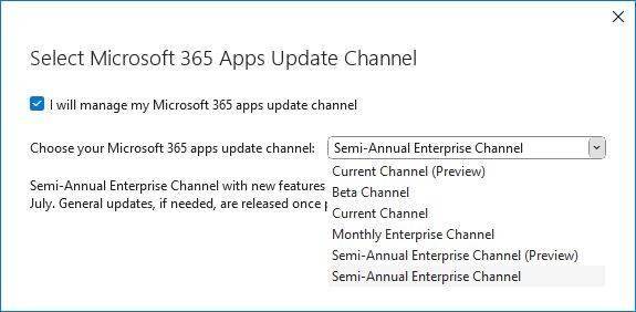

IT之家援引博文介绍,微软工程师目前正在加紧调查原因,并建议受影响用户切换至 Semi-Annual Channel 以规避问题。
切换方法包括通过 Windows 注册表添加特定键值,具体步骤为:以管理员身份打开命令提示符窗口,输入指定命令并按回车,随后通过 Outlook 的“文件-Office 账户-更新选项-立即更新”完成切换。IT 管理员还可通过组策略、Office Deployment Tool 等工具为组织设备批量调整渠道。
