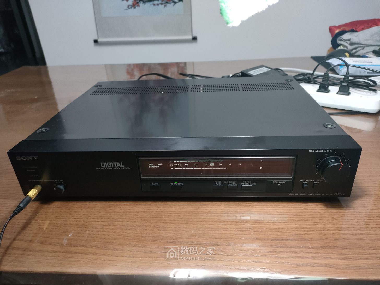

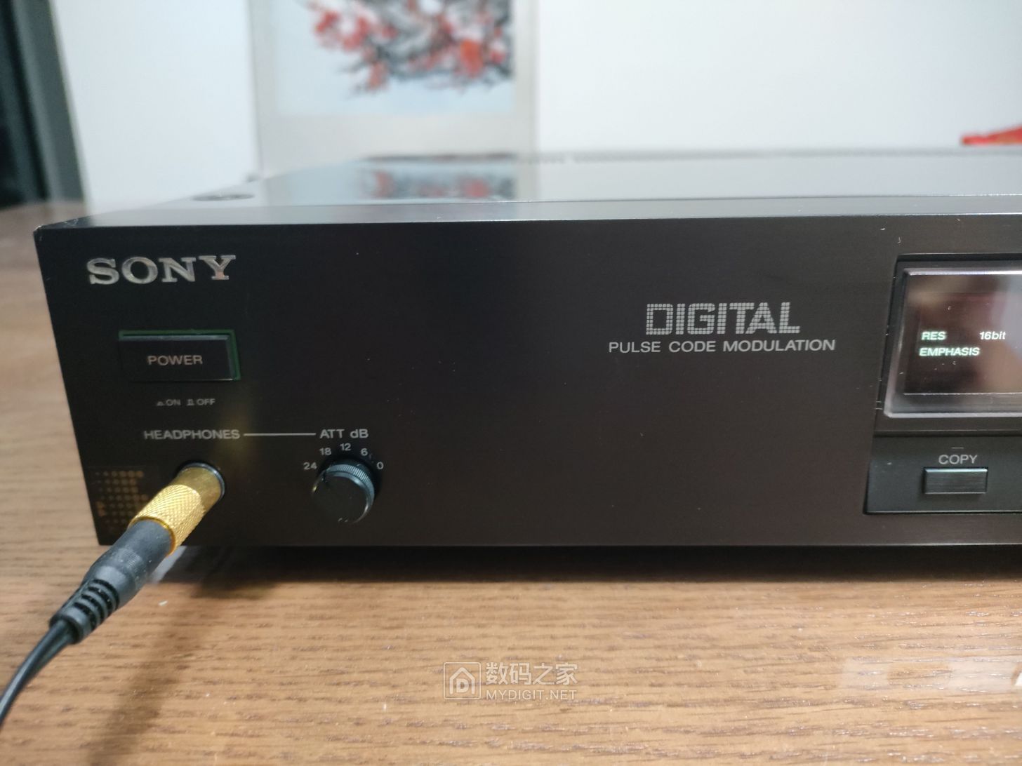

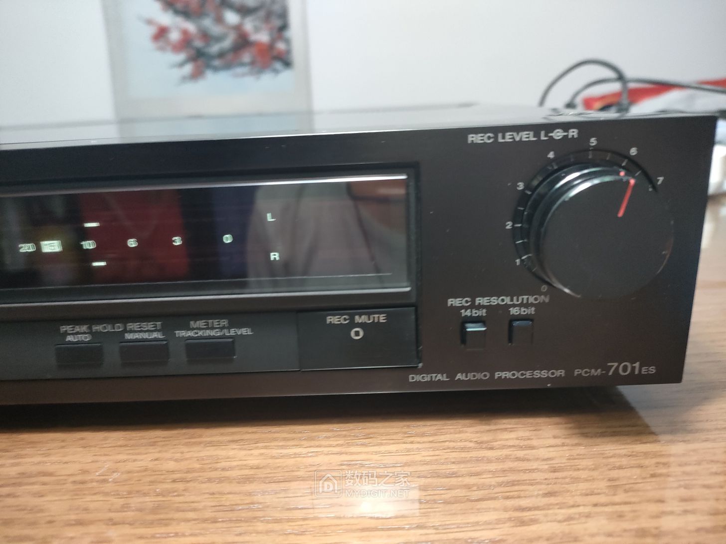

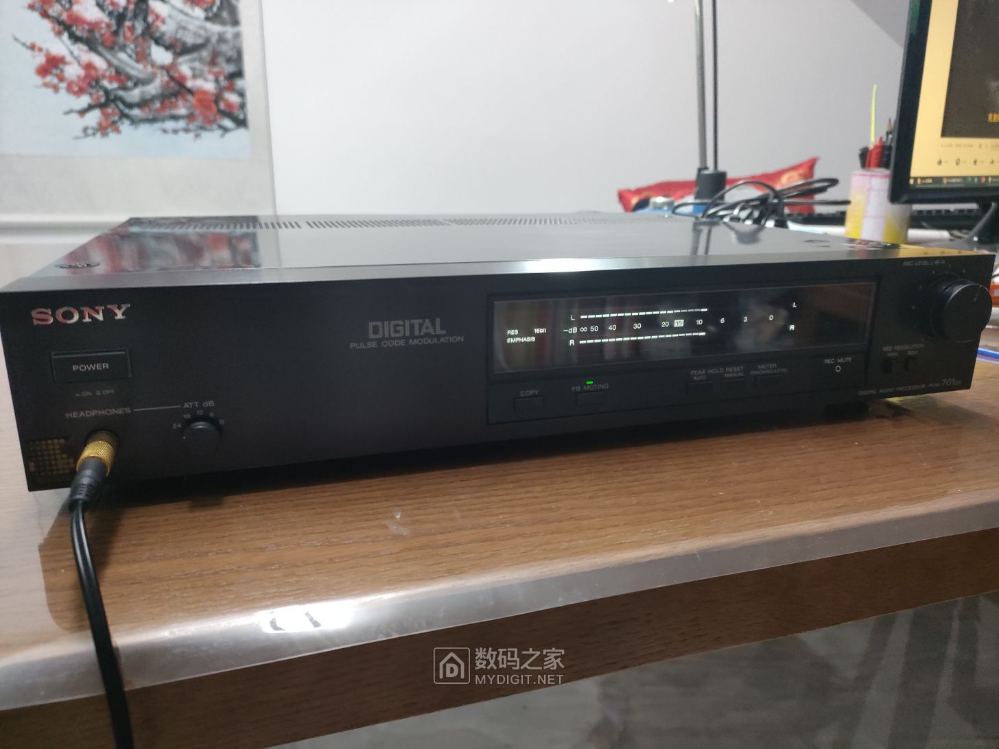

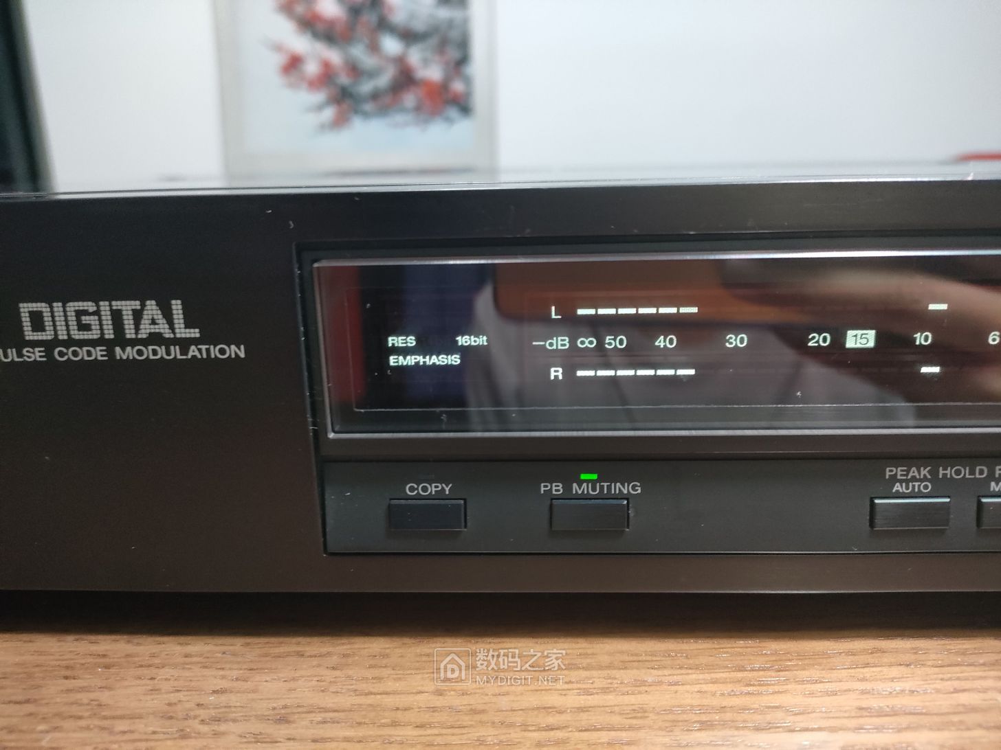

前面板如下,包括电源、耳机插口和音量调节、UV表及状态指示窗口、”复制模式“开关、”回放误码时自动消音“功能开关、”消除和保持最大音量展示功能“按键、”音量或信号强度“展示切换按键、”录音静音“按键、”14bit或16bit编码模式“选择按钮、模拟音频输入音量调节旋钮(内外圈分别控制两个声道)。本设备为ntsc版本,若为pal/secam版本时前面板会有重点标记。无论是ntsc版本还是pal/secam版本,均指的是编码后输出的视频信号,所有版本都可以接收ntsc及pal/secam视频信号,并正常解码还原成模拟音频。

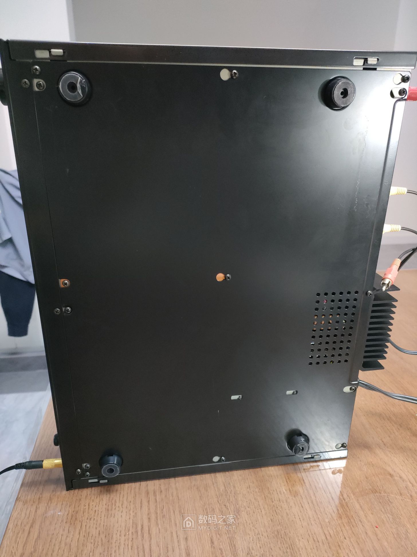

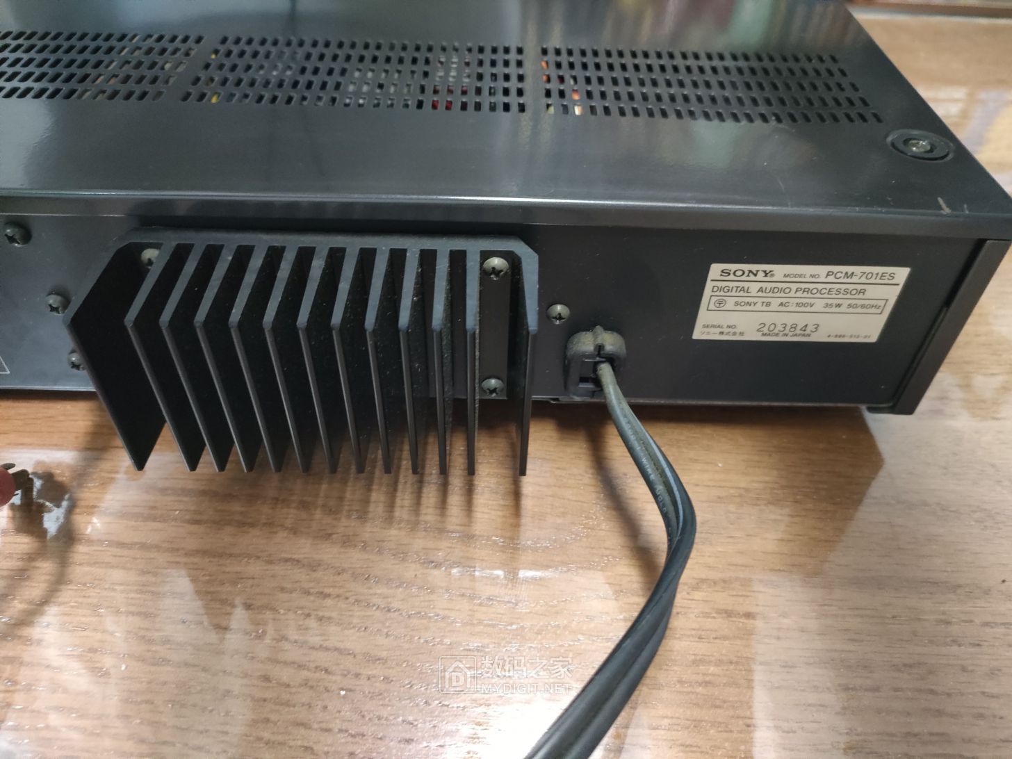

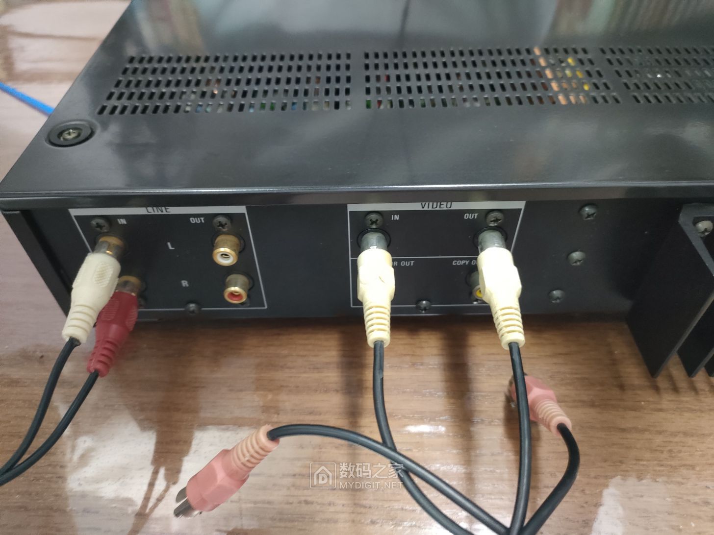

设备背面IO接口部分如下,包括模拟音频输入/模拟音频输出、视频输出/视频输入、视频监视/复制输出,电源线。
使用时本设备需与录像机连接:将设备的video out连接录像机的video in且将本设备的video in连接录像机的video out;
若不连接录像机(如测试和维修本设备时),可将本设备的video in直接与video out进行连接,这样可以让设备整个的采样和识别、编码和解码电路完全工作起来,让设备故障完全暴露出来。

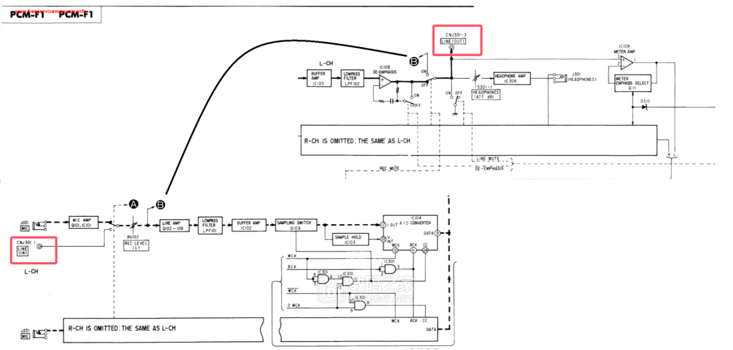

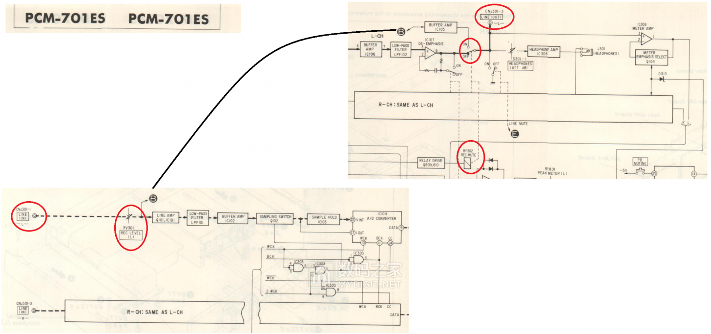

ps:仅针对本型号设备PCM-701ES以及PCM-F1而言,咸鱼上不少商家认为连接模拟输入和输出之后,按住前面板的rec mute按键,设备输出音频就表示完成编解码且功能完好。这种想法完全是无知、不负责任且自欺欺人的行为。根据维修手册可知在激活rec mute后内部继电器直接将输入和输出信号短接,跨过了整个ad转换、视频编码、视频解码、da转换电路,此时该设备已经退化成了一个能控制音量且带有uv表、耳放的前级!如此时对这个设备的音质和作用进行讨论和说明,那都是没有意义的。

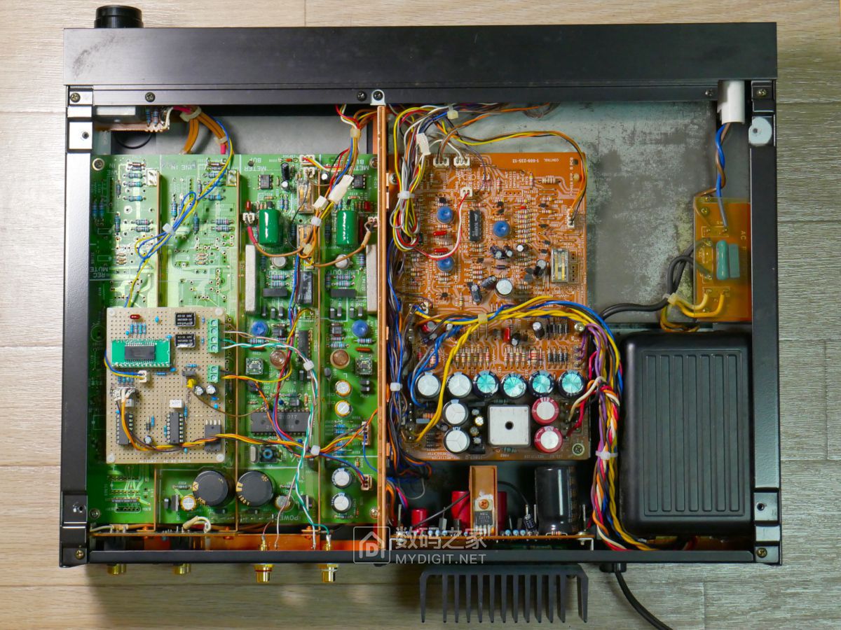

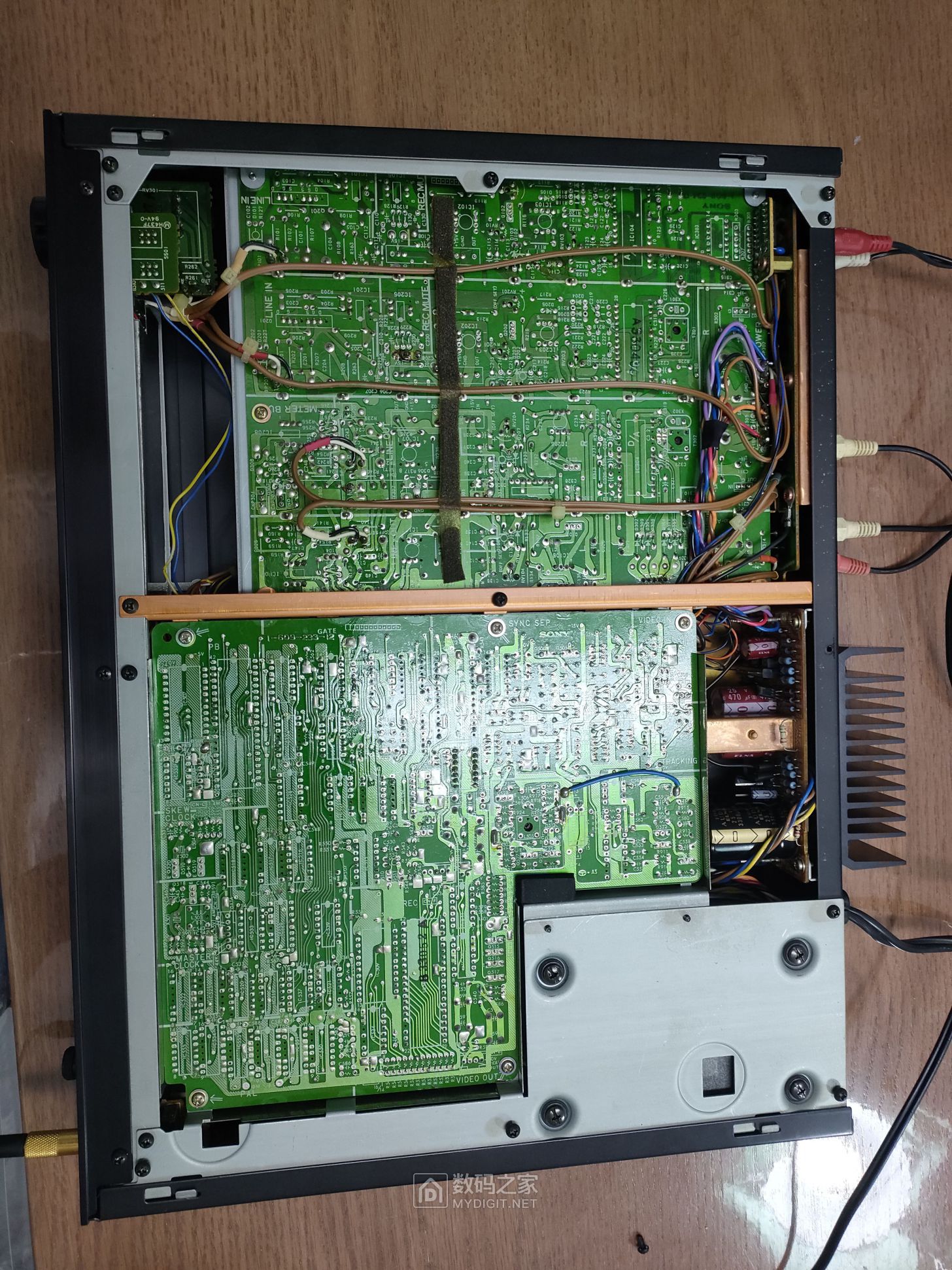

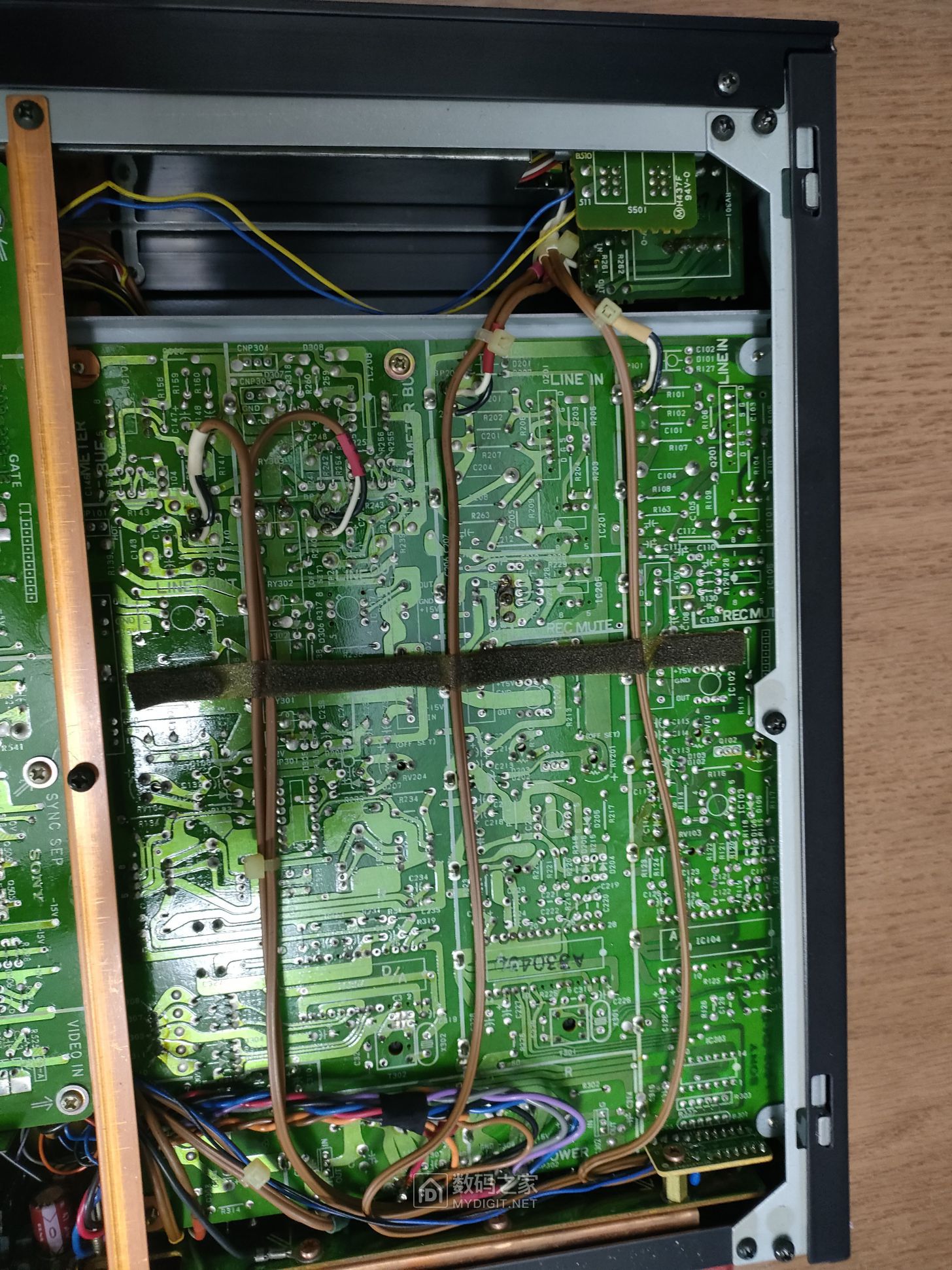

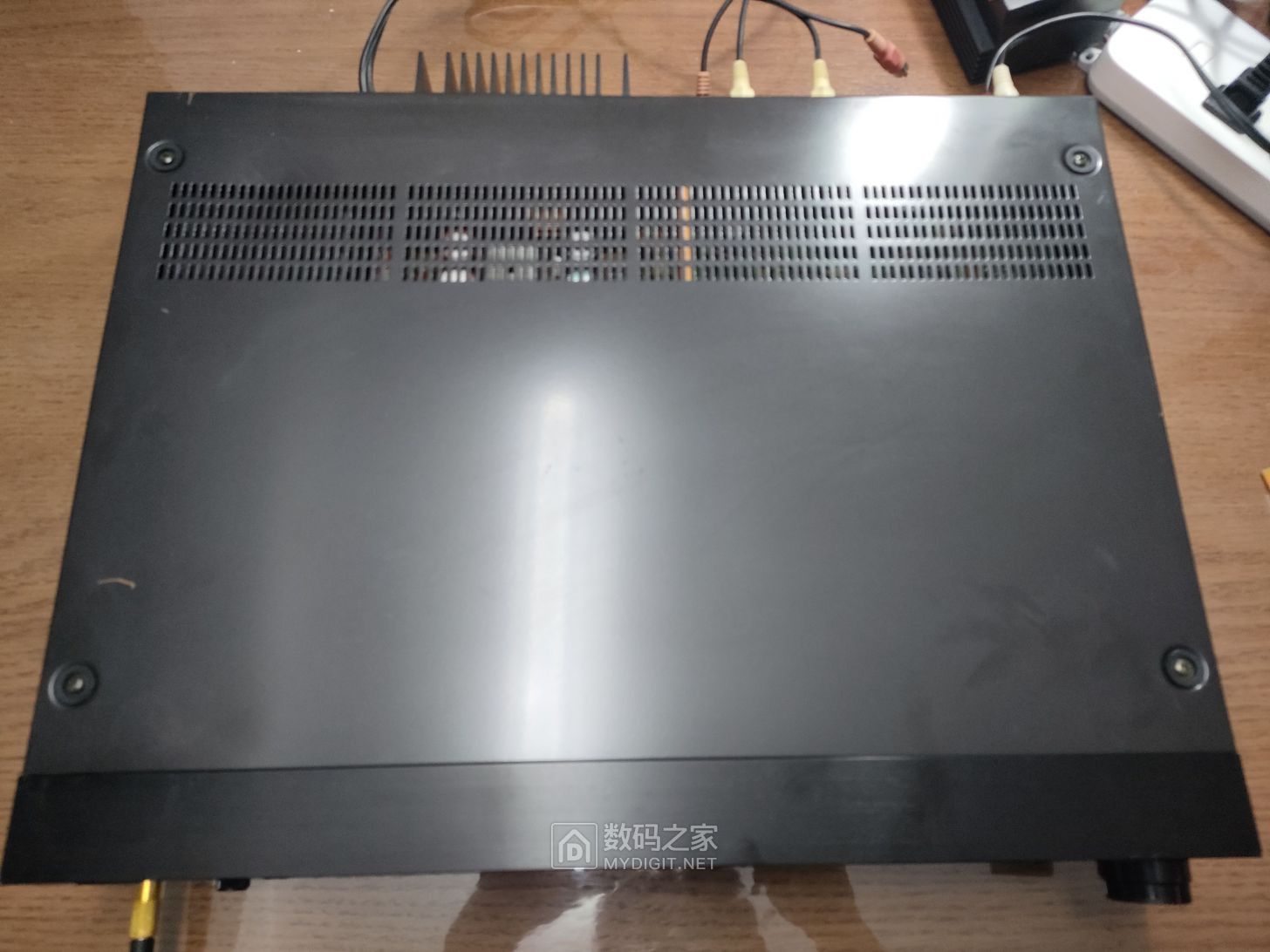

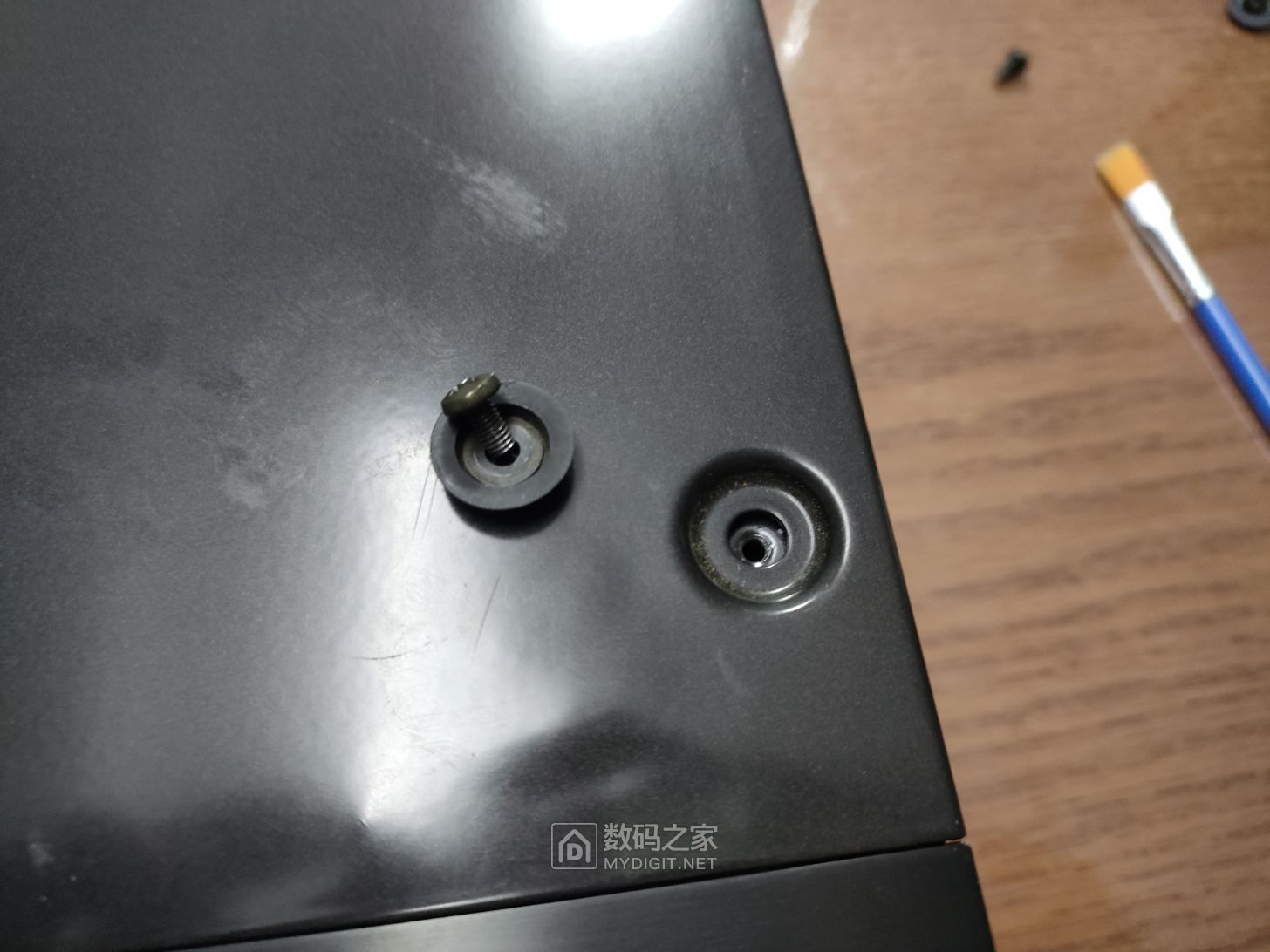

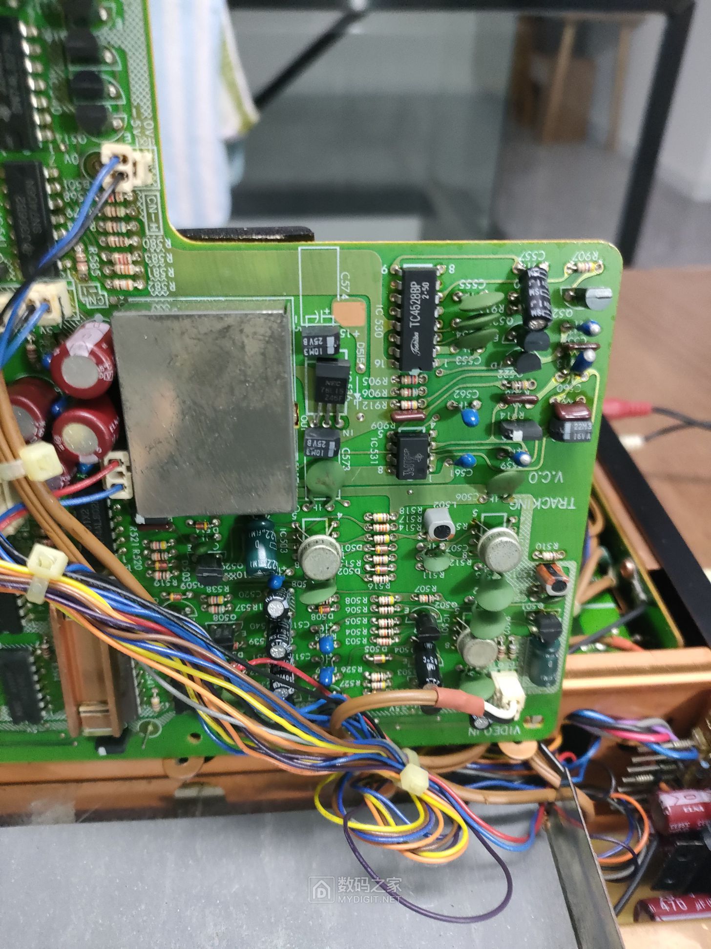

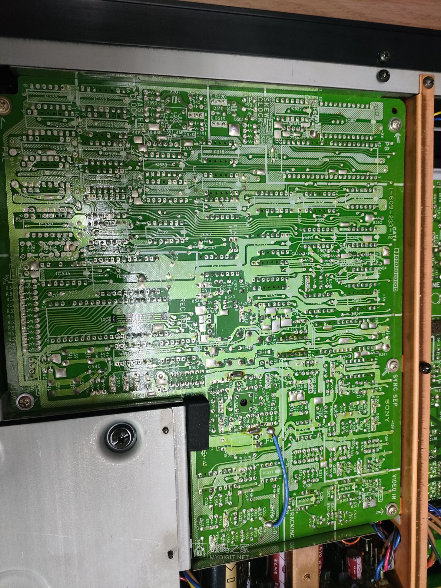

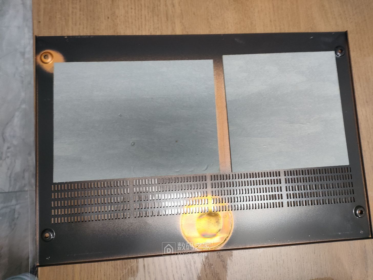

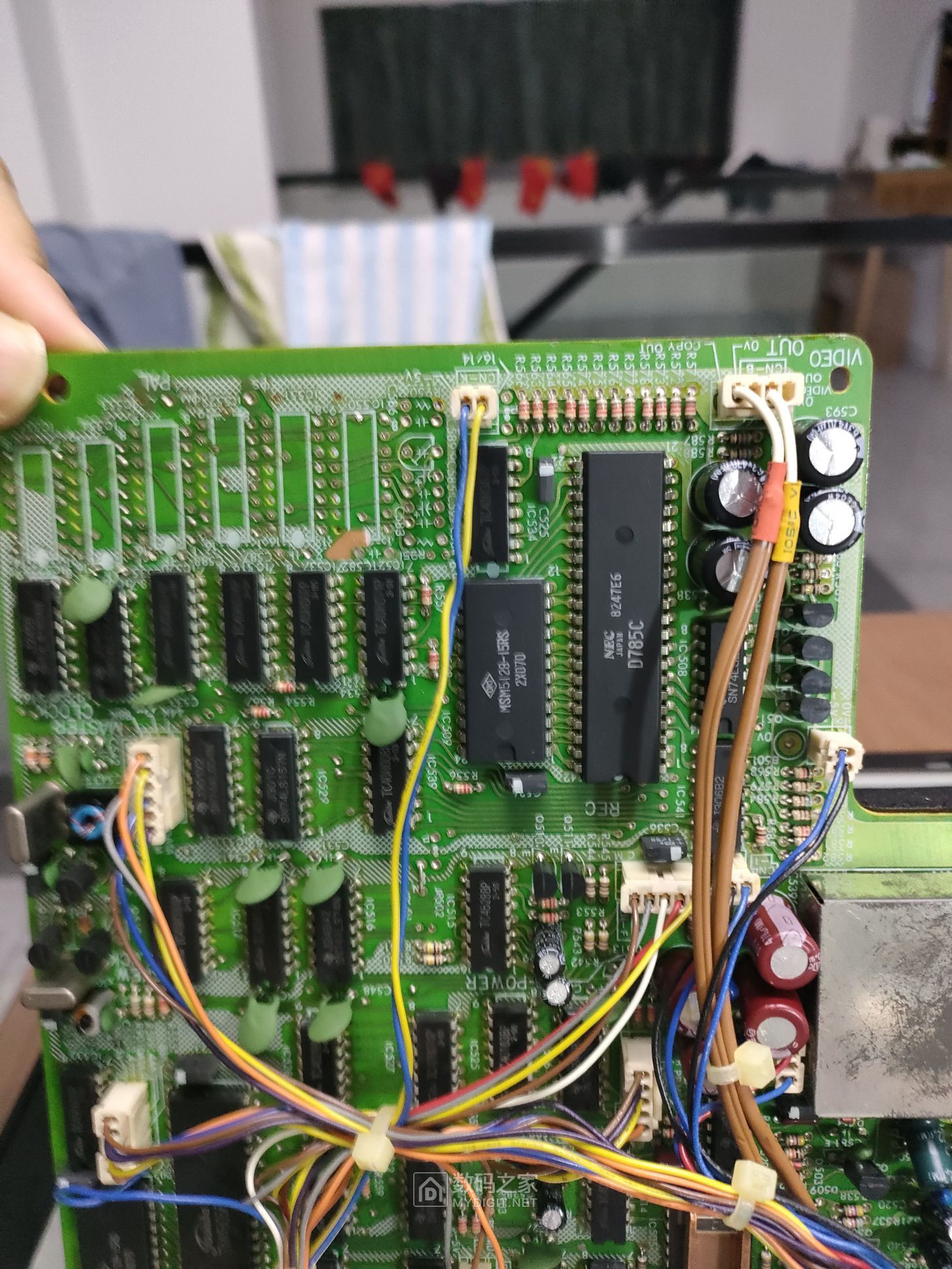

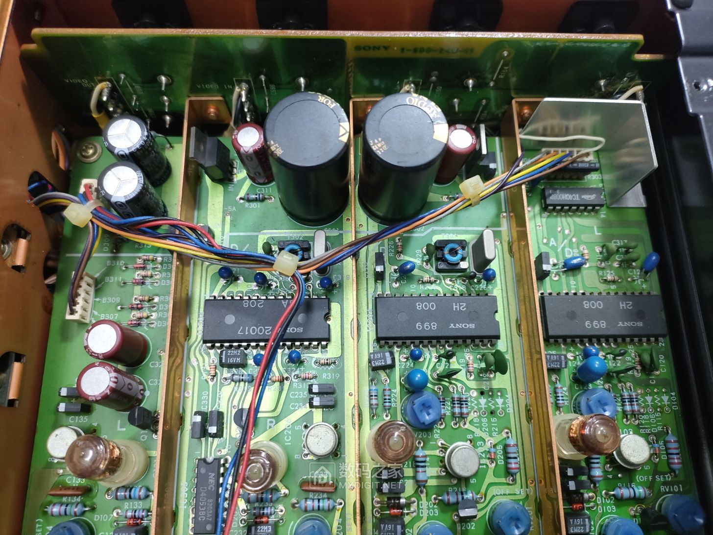

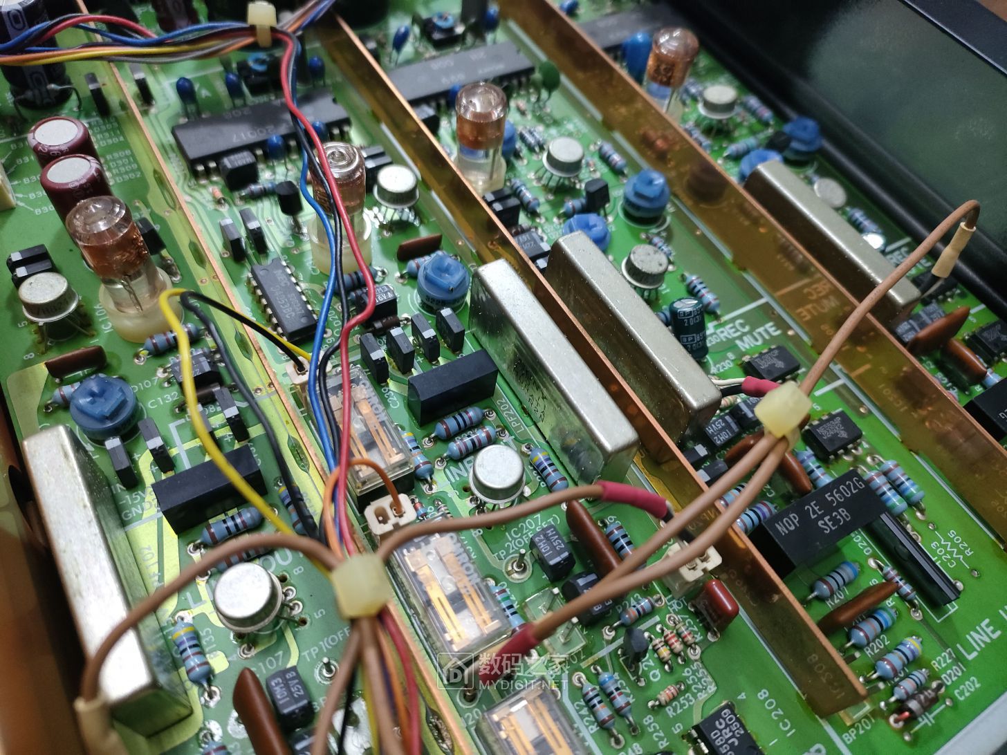

拆开顶盖,设备内部分为左右两个部分。左侧分别是变压器、电源稳压板和系统控制板;右侧为AD和DA电路,其中4个数条用3个铜板分割,这里的铜板既是公共地,也是屏蔽层;AD采用两个CX899,DA为一个CX20017,AD、DA电路无复用部分,所以两者可以同时运行(这点很重要,后面我会放出AD、DA含复用电路的PCM设备,那些设备在使用时即使把video in直接与video out连接也不能出声)。

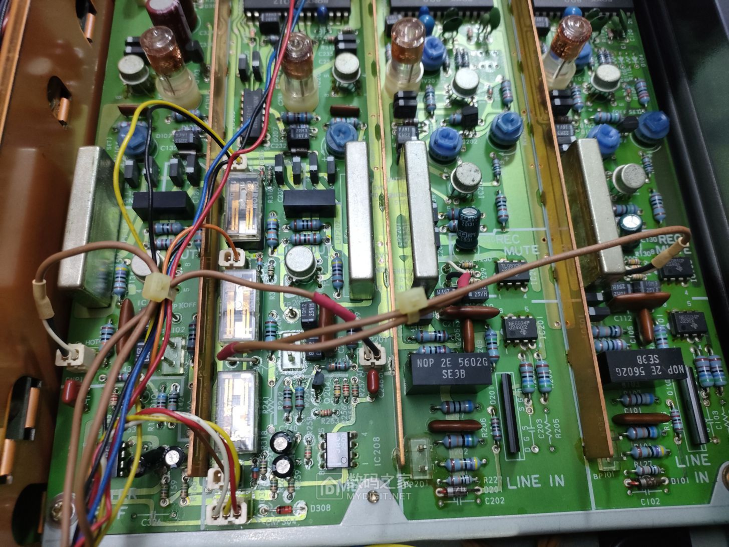

设备的运放主要以金封LF353H为主,少量NE5534AN为副。每个通道都有自己的滤波电路(图中金属方块里面)。
