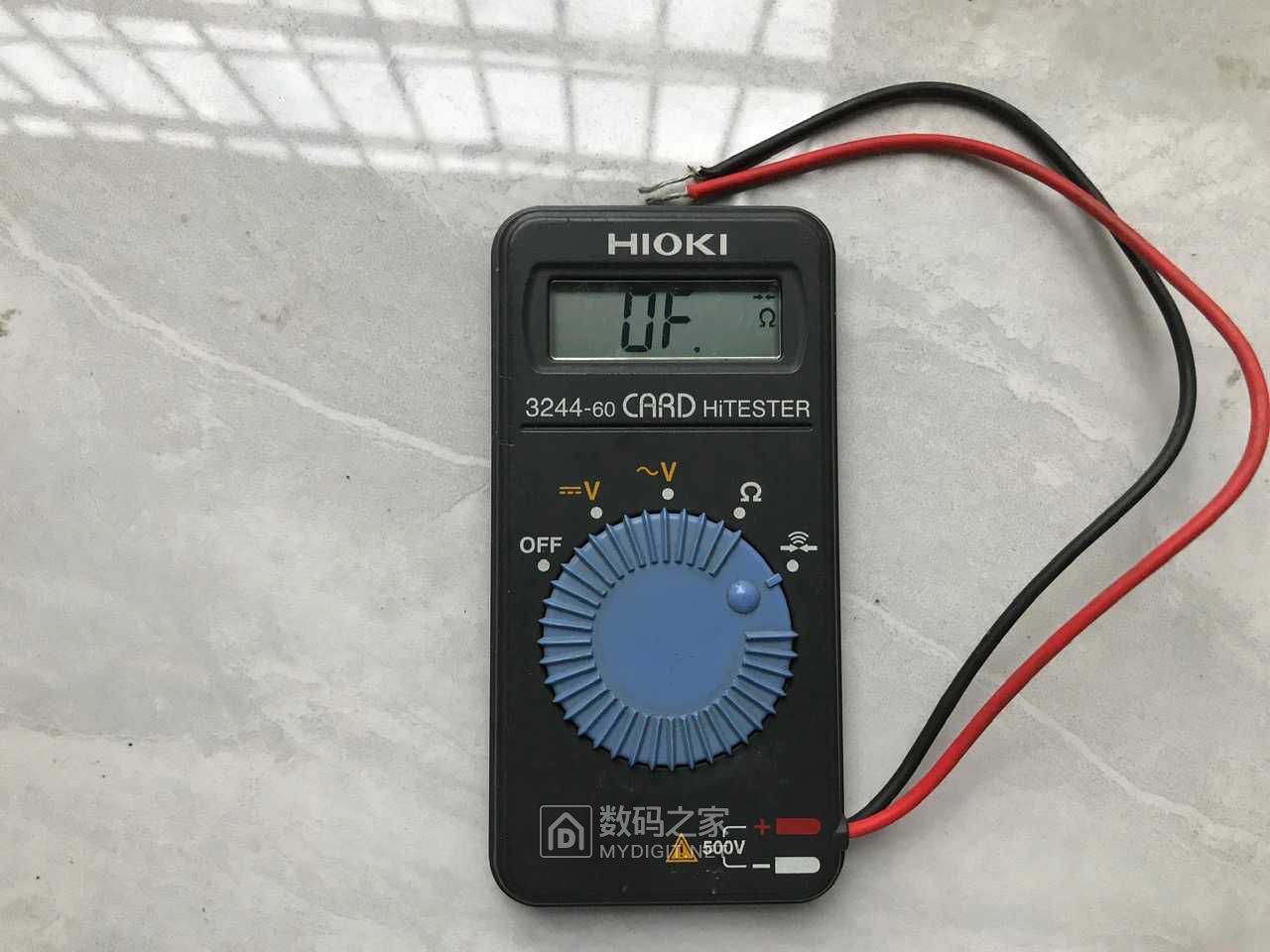

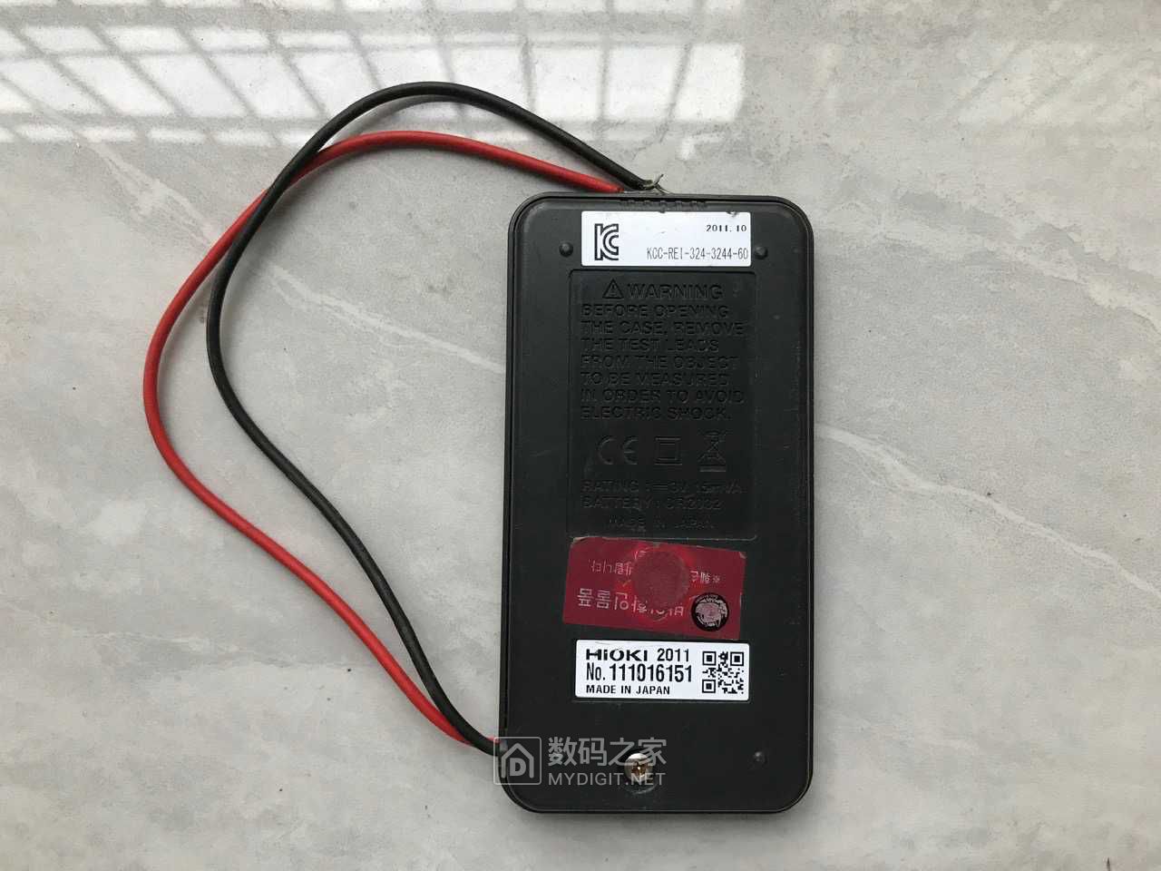

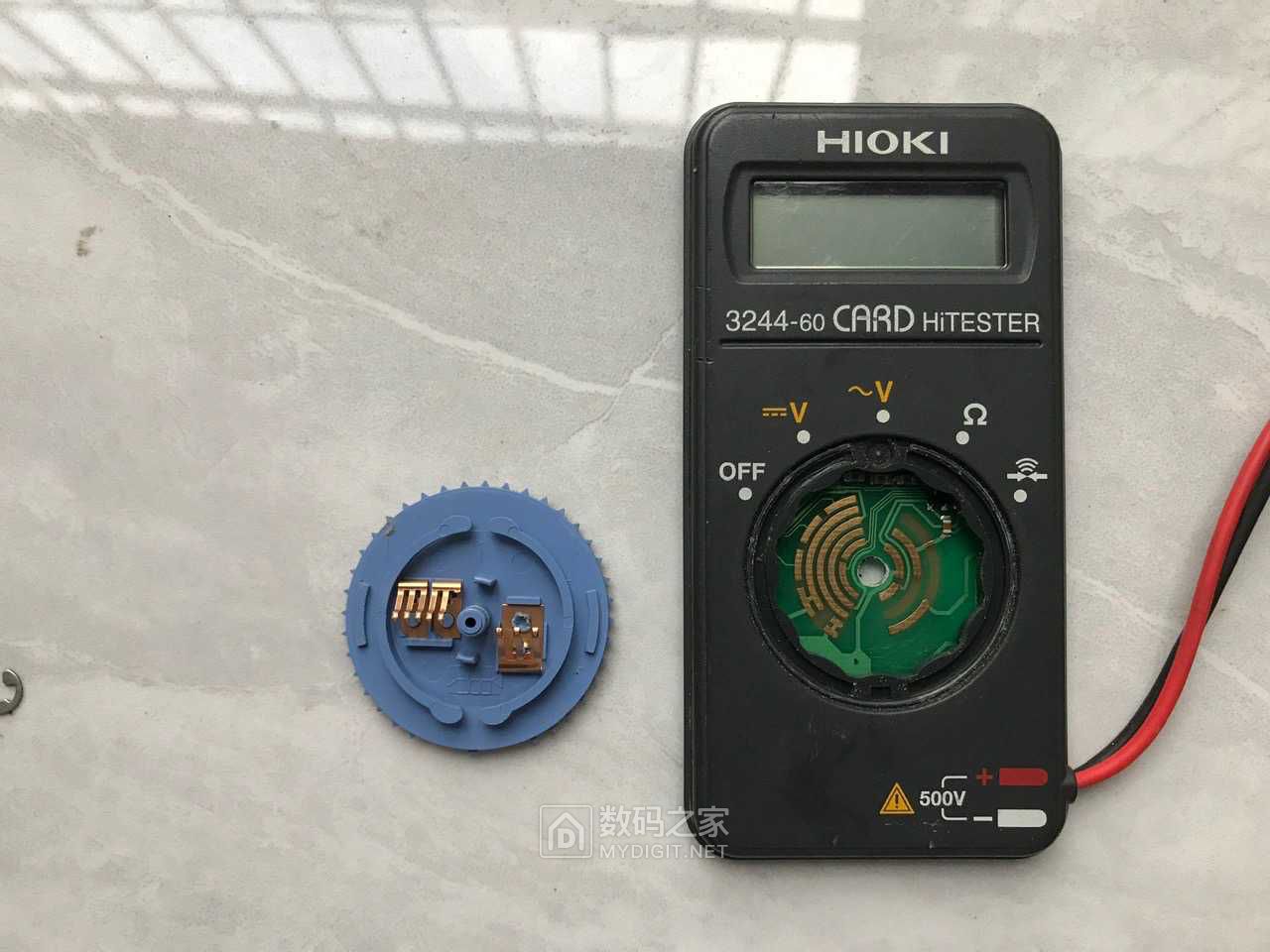

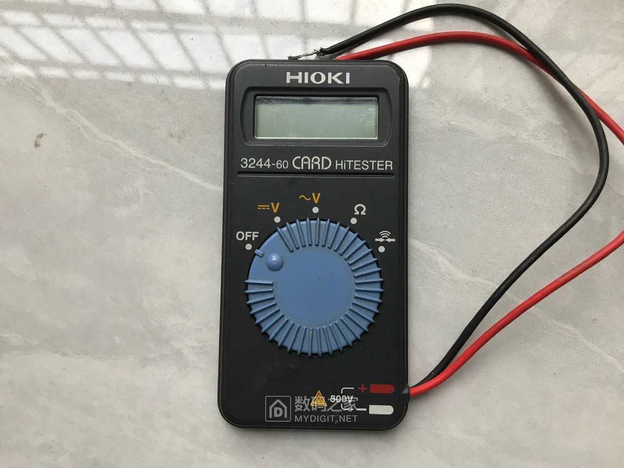

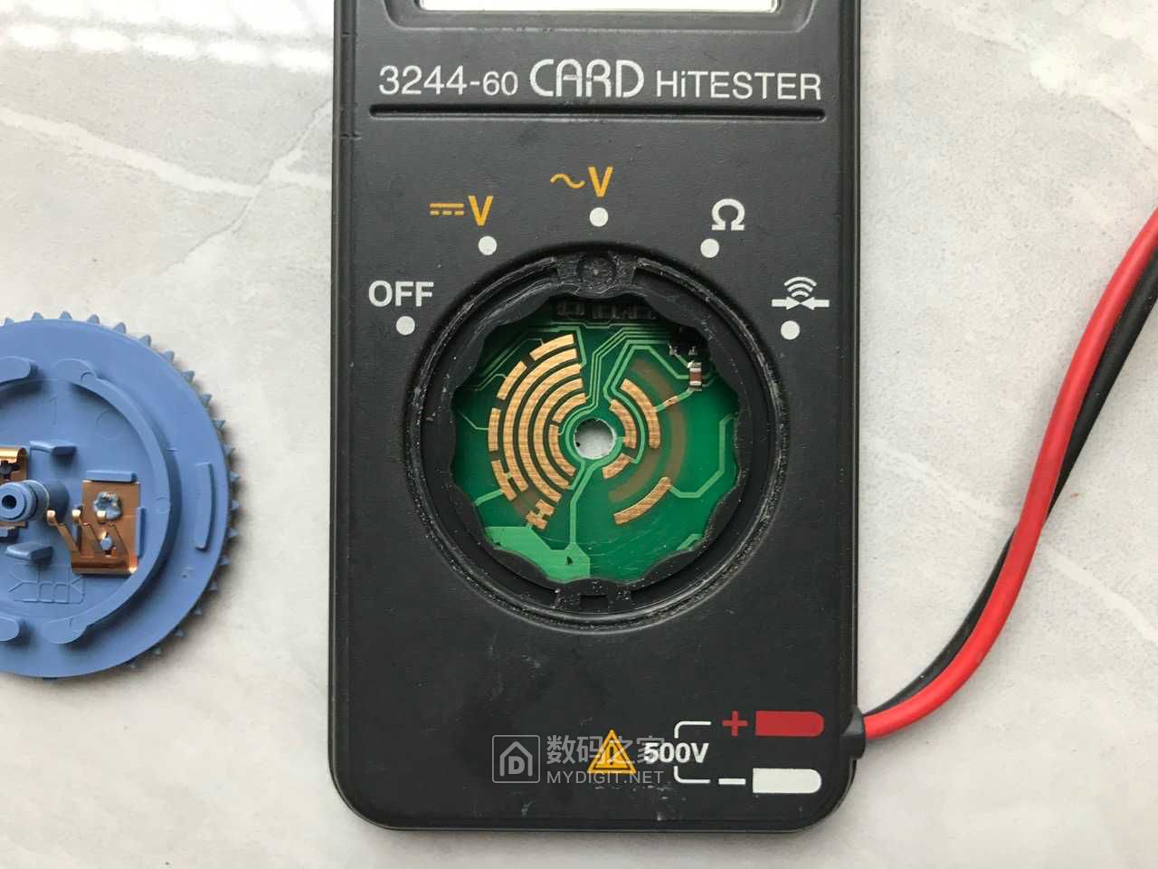

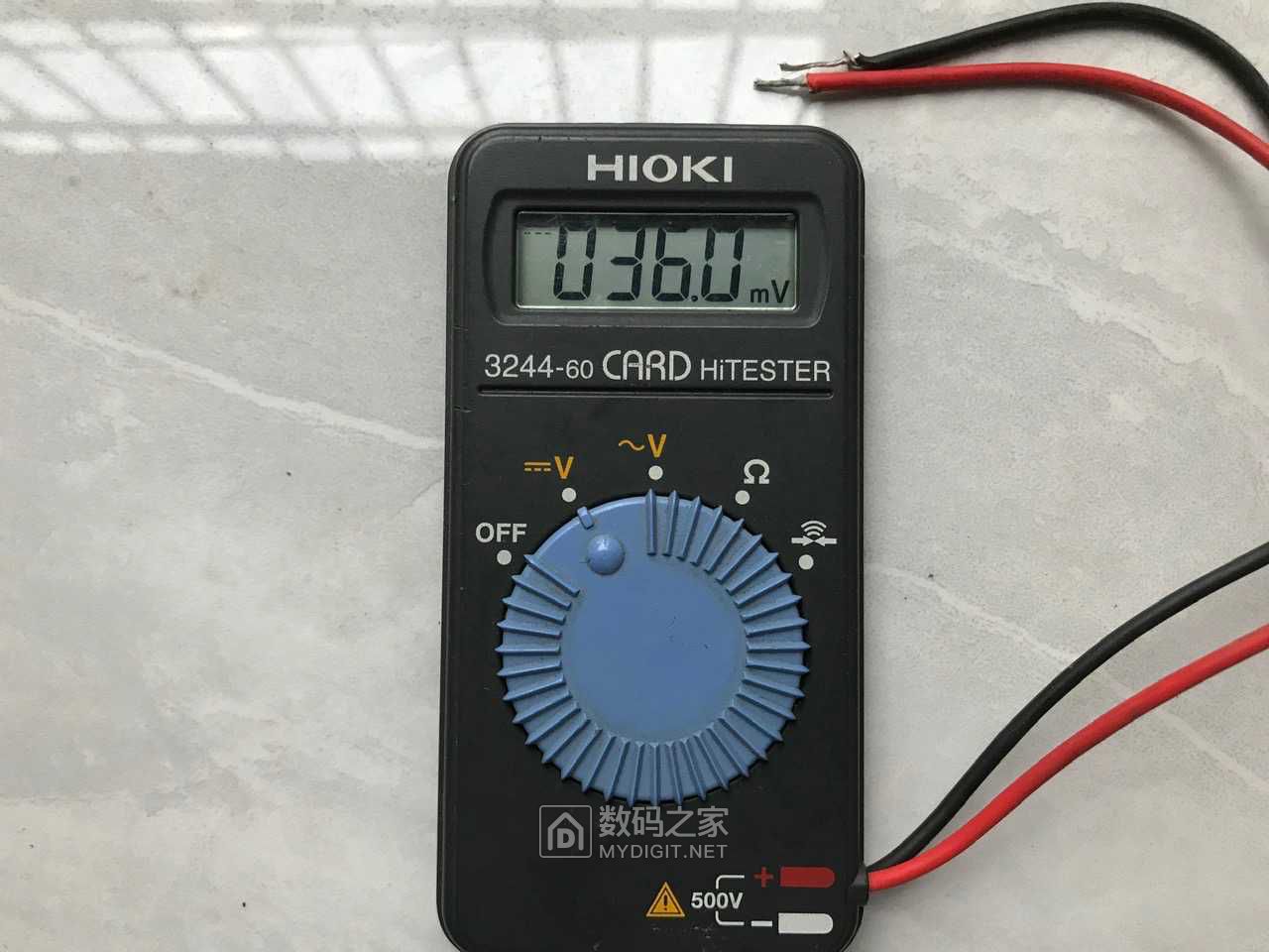

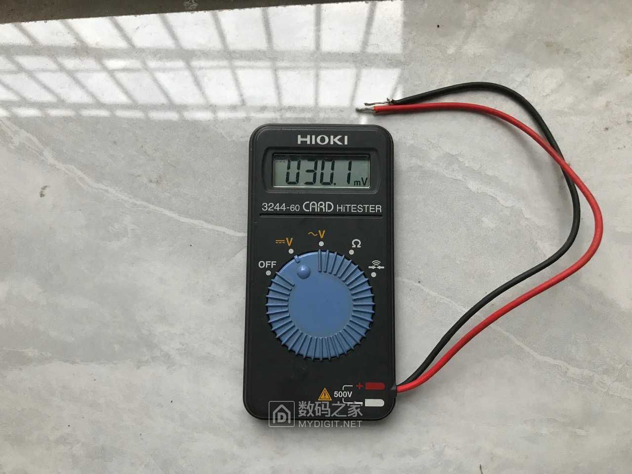

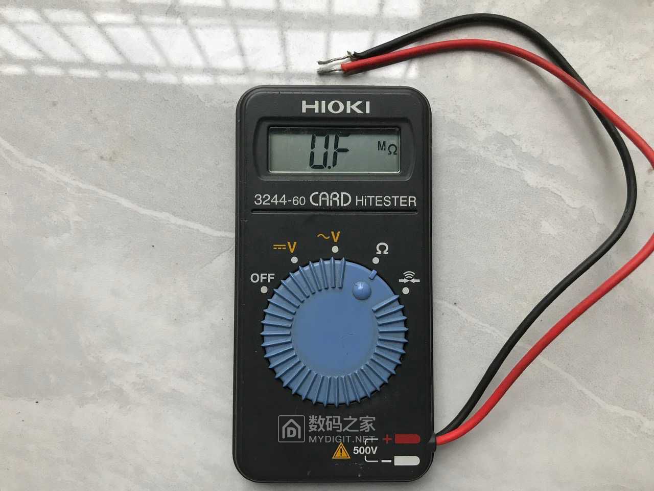

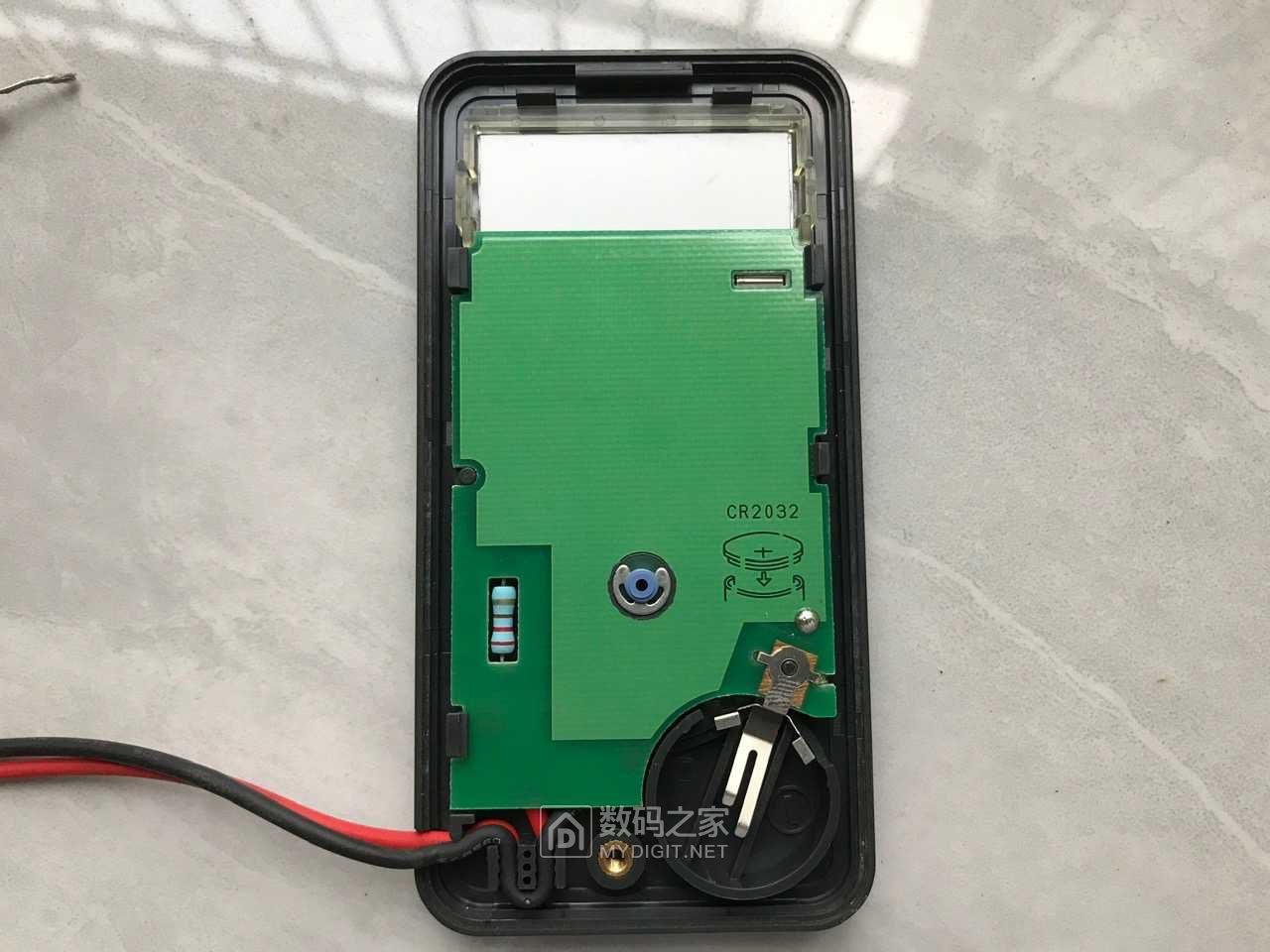

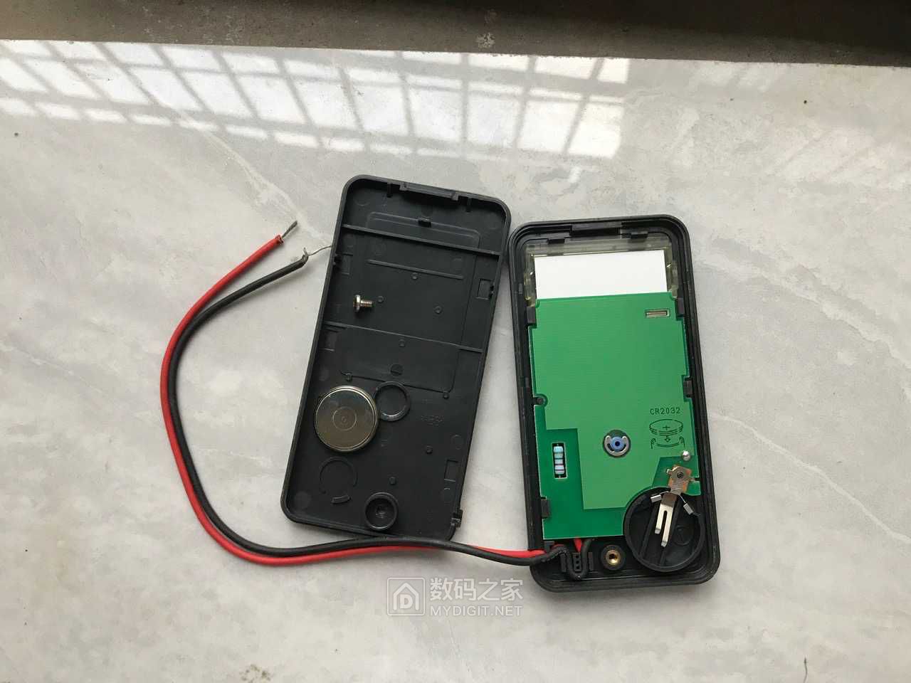

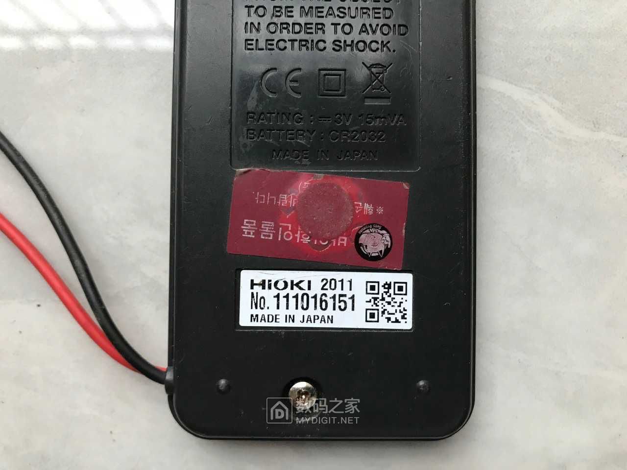

一包烟包邮回来的,卖家链接有视频,感觉没什么问题,好像就是档位开关有点接触不良,价格也还是不错,到手一看成色不错,拆开发现里面还有一颗松下2032电池,里面的成色更好,没进过液体没腐蚀,简单地拆下转换开关,清理干净主板触点和簧片上的触点,加一点白色的润滑脂,装机测试功能正常,测量速度快,唯一遗憾的就是没有原装表笔啊!
